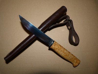

Приветствую, мастерская потихонечку обретает законченный вид и у меня все больше времени на ножи а не на обустройство.
Вот закончил сегодня классную работяжку:
Нож Jager
Общая длинна: 250 мм
Клинок:
Сталь: K340 ЭШП Bohler (ТО 60-63HRC)
(Улучшение износостойкости и вязкости в сравнении с х12мф на порядок.
Помимо привычных легирующих элементов добавлены алюминий и ниобий.)
Прямые спуски от обуха, клинок сведен очень тонко, безумно резучий нож, при то сталь имеет неплохую пластичность.
125/22/3,3 мм
Рукоять: нержавейка, фибра, карельская береза, пропитка.
125/28/20 мм
Ножны: кожа 4мм, вощеная нить, двойной подвес, пропитка-полипровка.
Ручная заточка.
k340.jpg [ 332.46 КБ | Просмотров: 7304 ]
k3401.jpg [ 352.05 КБ | Просмотров: 7304 ]
k3402.jpg [ 348.02 КБ | Просмотров: 7304 ]
k3403.jpg [ 351.24 КБ | Просмотров: 7304 ]
k3404.jpg [ 328.77 КБ | Просмотров: 7304 ]

Добрый вечер!
Показалось, что клинок для рукояти узковат, нет?
 Заголовок сообщения: Re: Jager Чумовая резалка...
СообщениеДобавлено: Чт ноя 15, 2012 21:32
нож симпатичный. карелка шикарная, а
ступенька у больстера - лишняя ИМХО
СообщениеДобавлено: Чт ноя 15, 2012 21:53

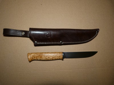

ДА. :)

СообщениеДобавлено: Чт ноя 15, 2012 23:00
а я не люблю щучки. дас-с... :mrgreen:

СообщениеДобавлено: Чт ноя 15, 2012 23:09
Не Саш иной нож бы уже получился, здесь своя идея.
Клиночек бы пошире согласен, но рукоять уже делать нет смысла иначе получиться не рабочий нож а игрушка кухонная, а так вполне верткий такой работяжка.
Сам сейчас смотрю и на фото как то получается что больстер широват, хотя держу вот в руках нож и вроде все отлично...
Но мне ваше мнение важно...

СообщениеДобавлено: Чт ноя 15, 2012 23:37
Дело личное, я ж не говорю переделывать, нарисовал ка он был бы правильней с моей точки зрения, при минимальных переделках. :)

СообщениеДобавлено: Пт ноя 16, 2012 19:18
напрягает немного, что нож как будто "натянут", рукояти немного дугообразности придать к тыльнику, можно даже посильнее чем alex-wolff показал. Ножны визуально великоваты. Карелочка впрямь чудесная. Все разумеется ИМХО.
З. Ы. Интересно было-бы стыки посмотреть.Так по-придираться :) 8)

СообщениеДобавлено: Сб ноя 17, 2012 16:14
А мне понравилось. Всё, кроме спусков от обуха. Ну не люблю я их. И ещё... не хотел писать... ну да ладно... напишу... Слово "На Порядок" обозначает - в 10 (десять) раз.
