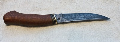

Переслесарил и приделал руковку.
Клинок "Атака" 120*27*2,7 дамаск
Рукоять латунь фибра лайсвуд. Монтаж всадной на "Эпокси-7" с микросферами.
Финиш карнауба.
Ножны Кожа какая не помню, но не очень -рыхловата, краска наша, крем обувной, торцы карнауба.
В общем получился вот такой "Питон" Жду критику!

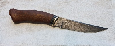

В целом хорошо, в частности, напрягли 2 момента, фальшлезвие залезло вниз на спуски у острия, и горбатый переход клинка в рукоять, это особо бросается в глаза.

С горбиком у меня как-то всегда хреново... Пока делаю не замечаю, а на готовом видно:(
А с фальшлезвием я что то не понял. Можно поподробнее?

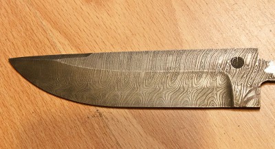

Изначально форма была такая:

можно, на исходнике, было правильно, открой фото и сам увидишь в чём причина, ....линия границы фальш лезвия, должна уходить в самый кончик острия клинка, а не заходить ниже на спуски.
смотри синию линию, и сравни с тем что было и что у получилось после переделки. :)
