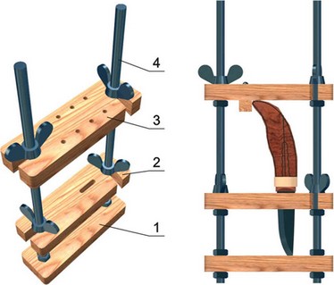

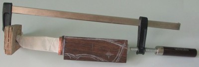

склеивать под гнётом - или со струбциной или с помощью удобной приспособы:

А зачем средняя "палка" на втором фото? Я с двумя только зажимаю.

Андрей, а правда зачем третья палка в приспособе?
ИМХО кошернее навершие в виде яйца (по окружности). Или более правильного овала.
А третья палка для того чтобы больстер качественно прижать к рукояти.

Правда я струбциной обхожусь :oops:
понятно, лишний девайс если больстер плотно подогнать.

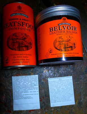

У тебя кожа похоже толстовата, для таких ножен, да и она не растительного дубления судя по картинке, а так называемого- смешанного, по ней штампами теснить нормально, а вот формуется она не очень хорошо.

А как ее отличать? Вообще на зади сказали, что самая ни на есть растительная, растительнее не бывает :shock:
:mrgreen: :mrgreen: :mrgreen:
отличить то только опытным путём можно.
синтетического дубления кожа, впринципе не теснится, если её намочить и выдавить линию, то после высыхания кожа примет почти первоначальный вид, её теснят на сухую, и сразу стабилизируют вытесненный узор или рисунок, например шеллаком, некоторые размачивают её в растворе ПВА+вода, для формовки и придания ей жёскости после высыхания, такую кожу отформовать можно только в специально подготовленной матрице, или с помощью зажимов по форме.
Кожа полусинтетического дубления, иными словами смешанного, теснится получше, формовка реальна, но при помощи спец средст которые упоминались выше.
Кожа ростительного дубления (иногда её называют стелечной, или артопедической), теснится и формуется руками и стилусами делается рисунки как ты видел в туториале на моём сайте, и всё бы хорошо, но эта кожа требует дальнейшей обработки, специальными составами, как по увлажнению маслами после высыхания, так и стабилизации самой формовки, и придания водоотталкивающих свойств, ибо если этого не делать, то при намокании, такая кожа ползёт как размокшое попье-маше из картона. :)
Вобщем спрашивай, если что знаю расскажу, не жалко.
Да, в идеале, для кожи рост.дубления по мимо красителей глубокого прокраса, иметь вот такие средства, защищающие и увлажняющие кожу после формовки и тиснения..
