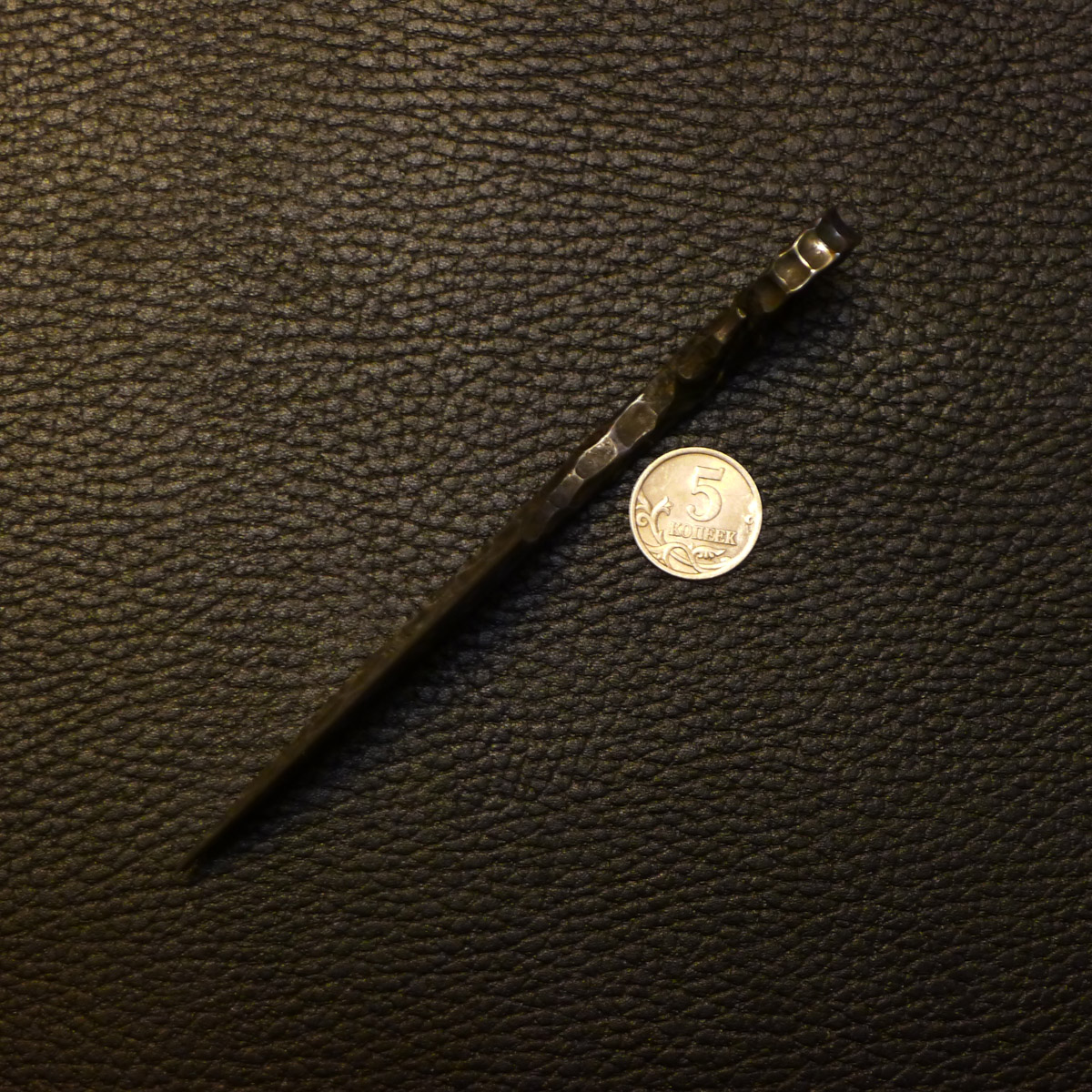

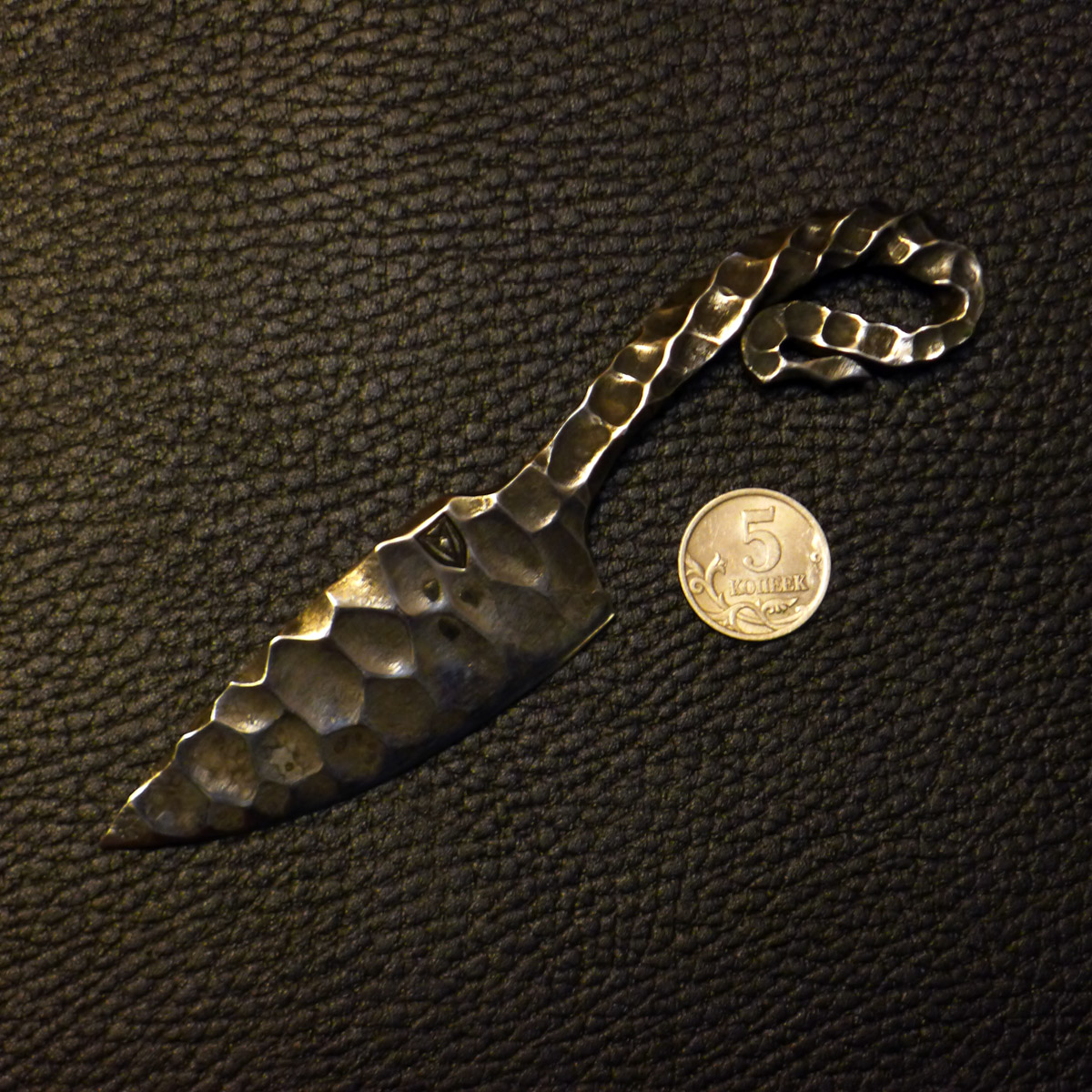

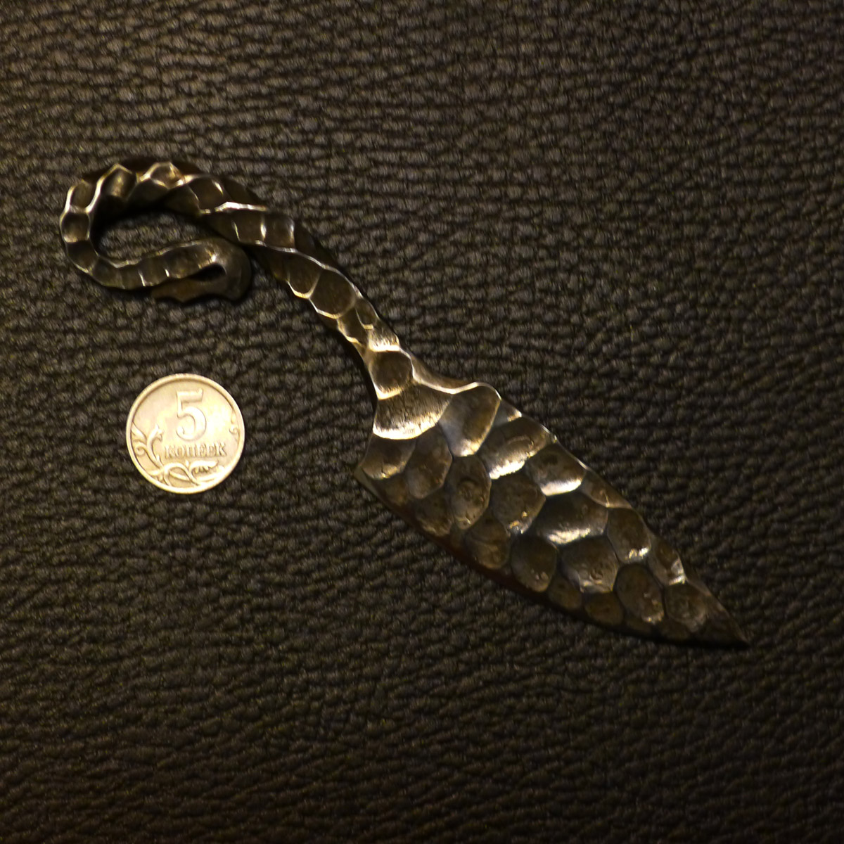

Кованая рессора, немного слесарки, размеры 125х25х6мм сам клинок 65мм
твёрдость 57-58ХРСов.
P1050732.JPG [ 368.65 КБ | Просмотров: 15505 ]
P1050734.JPG [ 439.28 КБ | Просмотров: 15505 ]
P1050735.JPG [ 514.01 КБ | Просмотров: 15505 ]

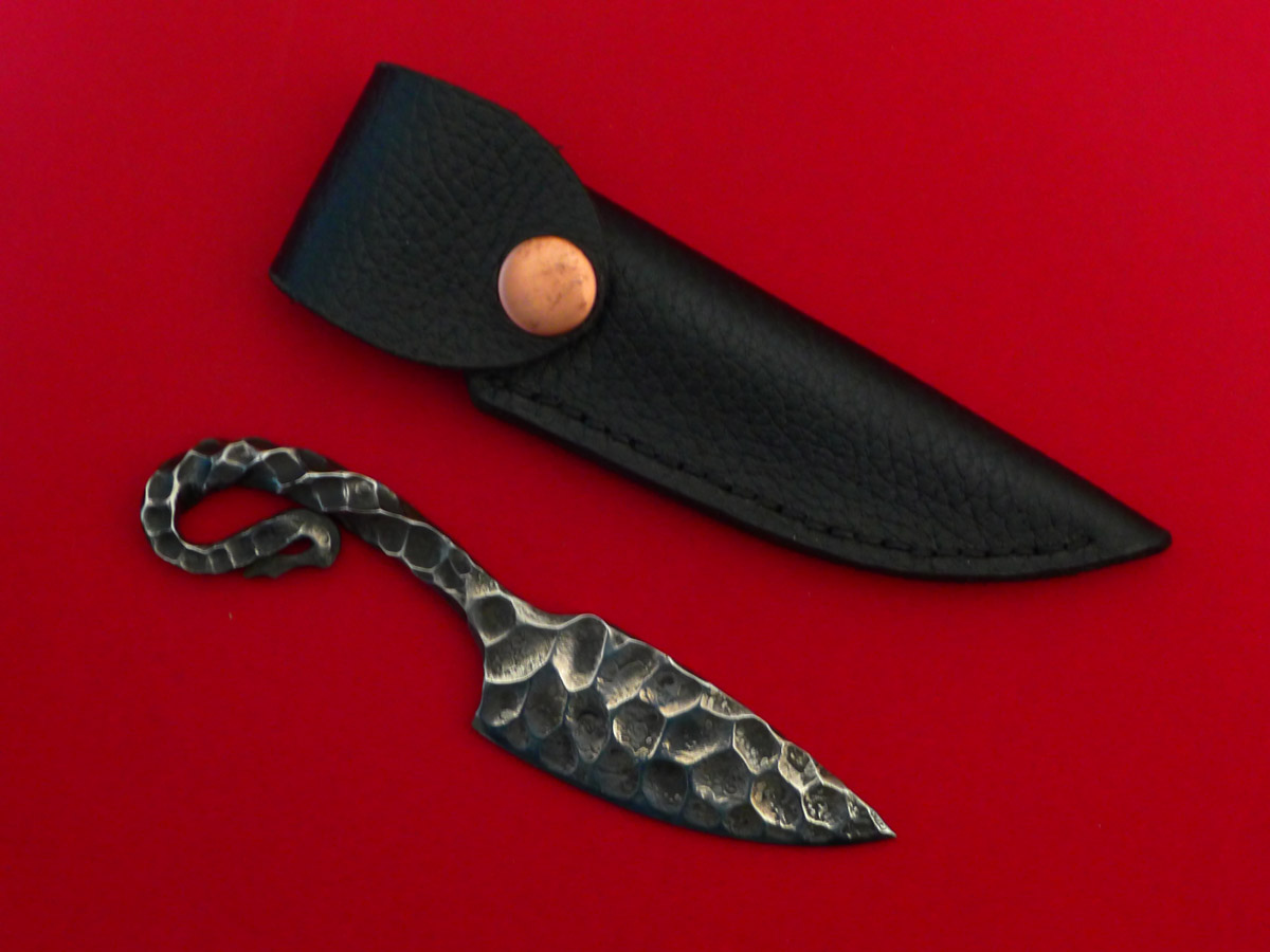

А зачем подбирать определение? как то непойму...этож не для практики ножик, а для коллекционирования. :wink: он как бы ритуальный, когда начинаешь ковкой заниматься, рано или опздно, хоть один, но надо сделать. :)
P1050743.JPG [ 338.8 КБ | Просмотров: 15486 ]

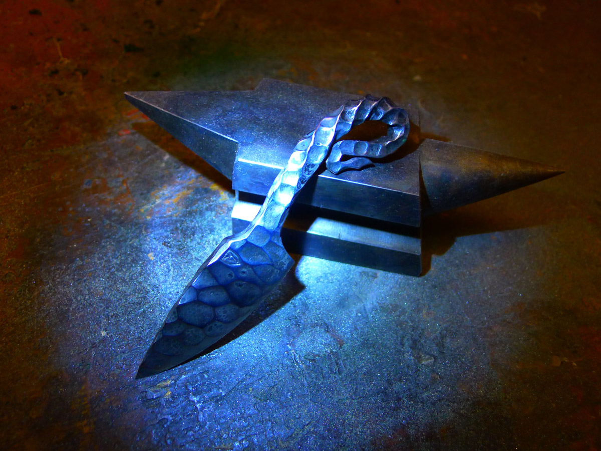

alex-wolff. А как образован рельеф? Ковкой? Тогда как и чем? Или слесаркой? Тогда тоже - чем и как?
 Заголовок сообщения: Re: Белевский - Alien
СообщениеДобавлено: Ср апр 10, 2013 18:41
Поэтапно это примерно так....ковка, торсировка, отжиг, слесарка рельефа, закалка, отпуск, заточка.
Чем? бормашиной и каменными шарошками. ...как то так.
P1050775.JPG [ 150.84 КБ | Просмотров: 15200 ]
