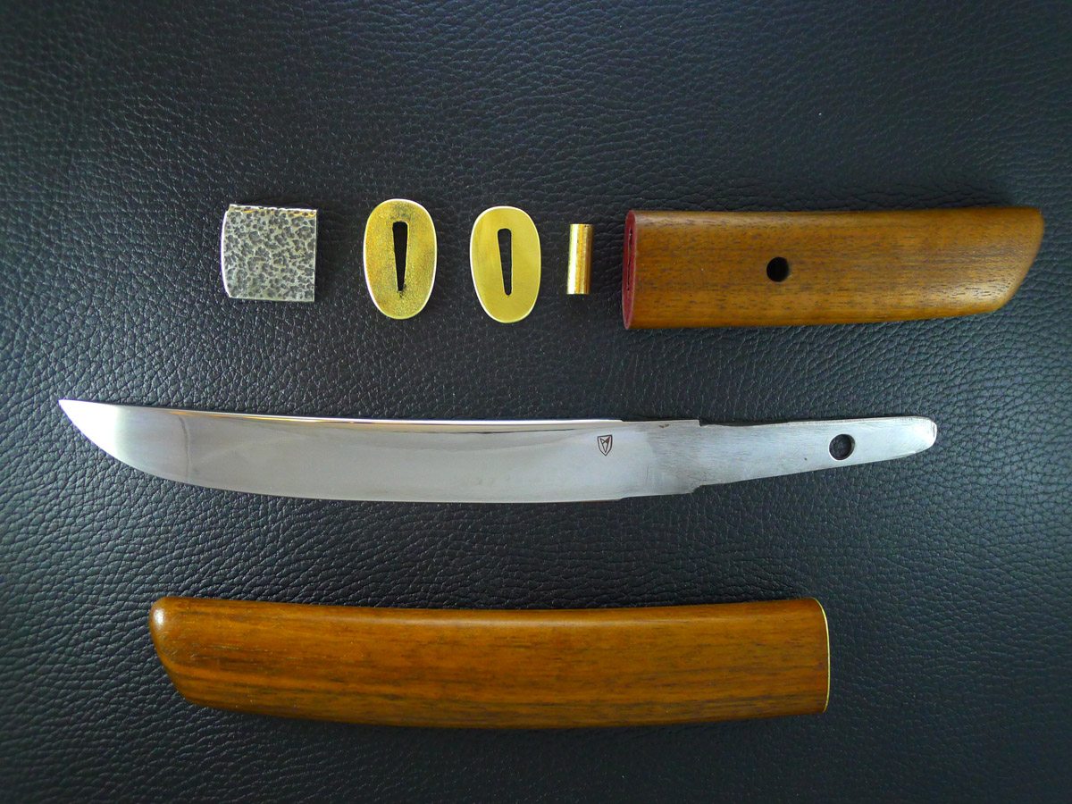

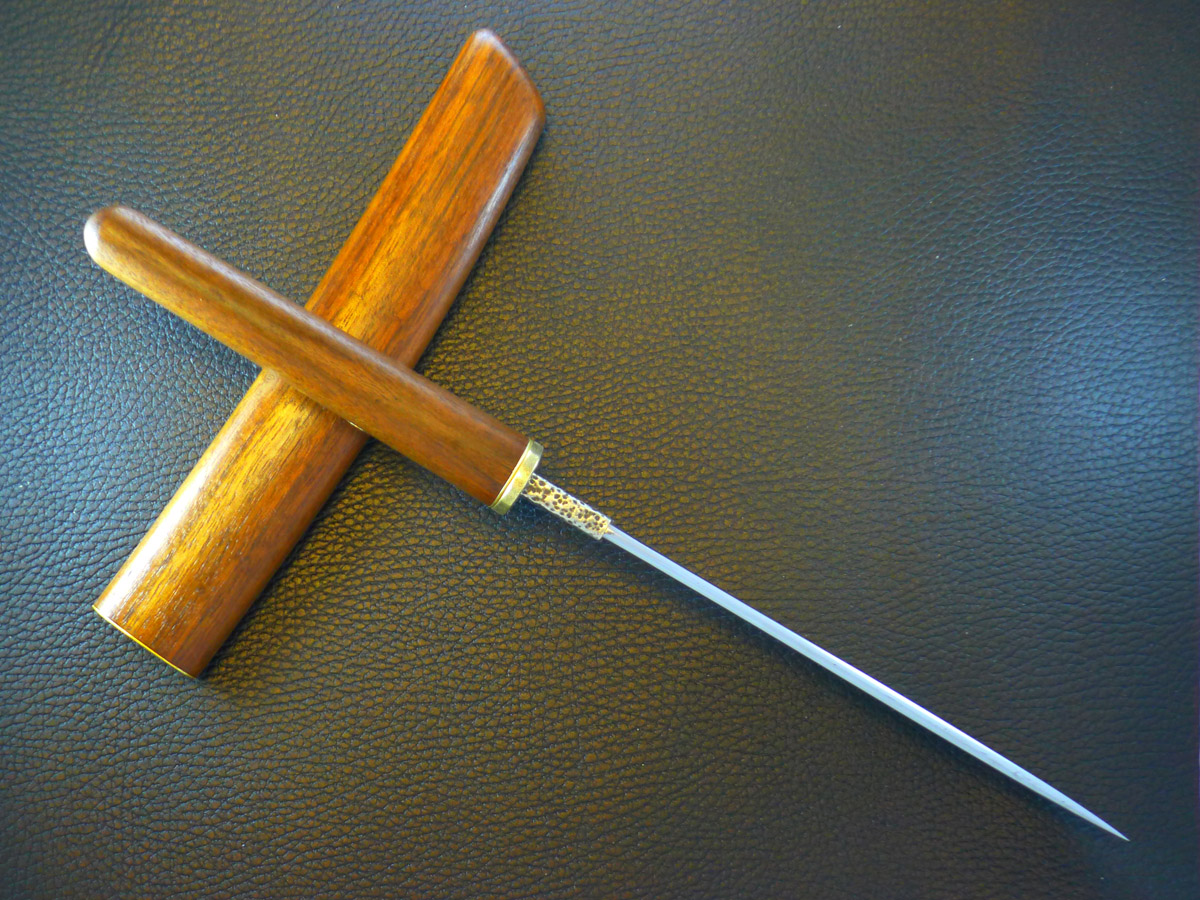

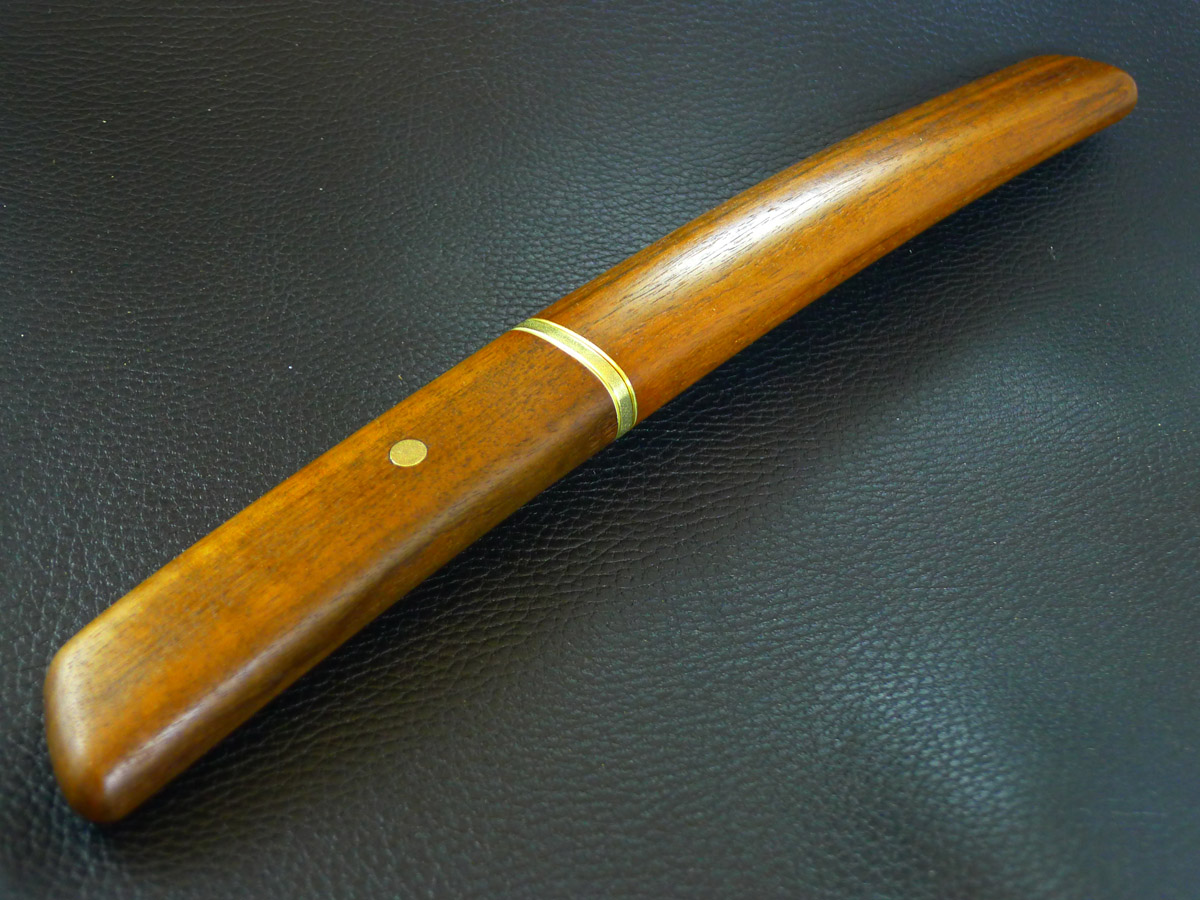

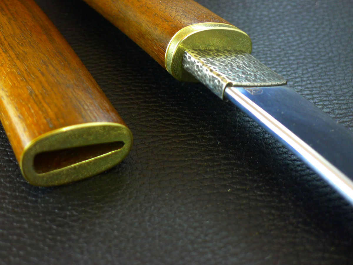

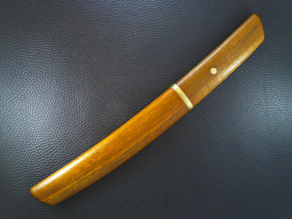

Тип ножа: разборный
Материал клинка: кованая рессора от большегруза, зонная закалка
Материал рукоятки: белый металл, дерево, латунь
Монтаж: всадной
Материал ножен: дерево, металл
Порода древесины: орех
Общая длина в ножнах: 320mm
Длина клинка: 185mm
Толщина в обухе: 4.5mm
Ширина клинка: 26mm
пошаговый процесс- http://forum.guns.ru/forummessage/97/1123140.html

Очень здорово. Я так понял, что клинок ты сам ковал?

всё сам,..... там же ссылка есть на ганзу, постадийные фотки.

Крутяк! Только почему тантоид? По моему скромному разумению - это айкути. Тантоиды чаще в америкосии водятся :roll: Не?
П. С. жалко только такую зачетную работу переводить на рессору, 65 г ржавуча больно. Не помогает ни полировка ни травление. Ченить с хромом надо было, для плезиру.
Это 100% не 65Г, ржавеет не очень охотно, но ТО подошла как на 65Г.
Анализ стали негде сделать, так что приходится запарывать несколько заготовок, пока подбираешь температурные режимы для закалки.

Просю пардону :) не претендую на истинность суждения. Просто в моем понимании тантоид - что-то вроде боевых стамесок от Колд Стила :wink:
Айкучи (айкути) – нож в стиле танто, но без цубы вообще. Переход от рукоятки к клинку практически незаметен. Это главная отличительная особенность айкучи – отсутствие перехода между клинком и рукояткой. Активно использовался самураями вплоть до Токугавской эпохи для… нанесения удара по лежащему противнику, которого (по самурайскому кодексу чести) нельзя было убивать мечом. Поскольку айкути не считался мечом, как классический танто, убивать им лежачего противника не возбранялось. Рукоятки айкути (по традиции) никогда не оплетаются, чтобы ничем не напоминать меч.
из твоей статьи
танто - должен быть с эфесом и с оплетенной рукоятью
