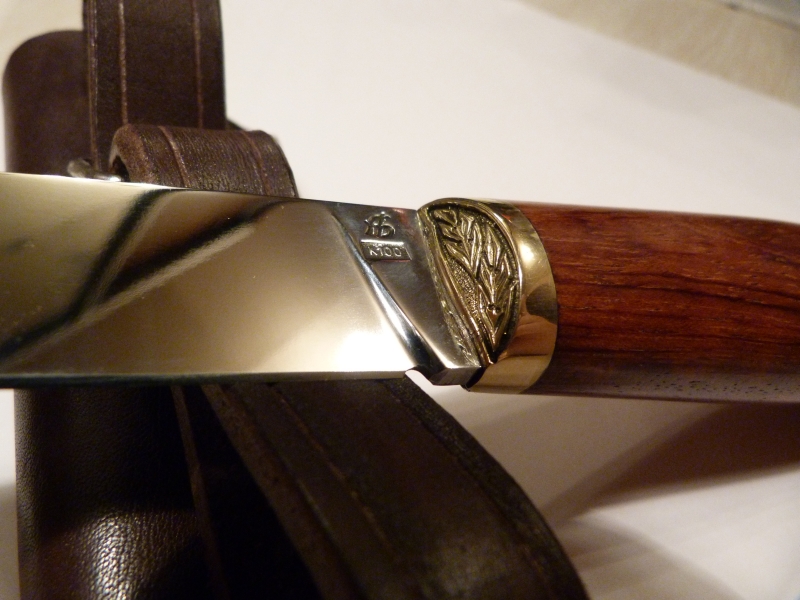

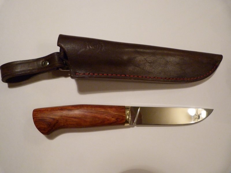

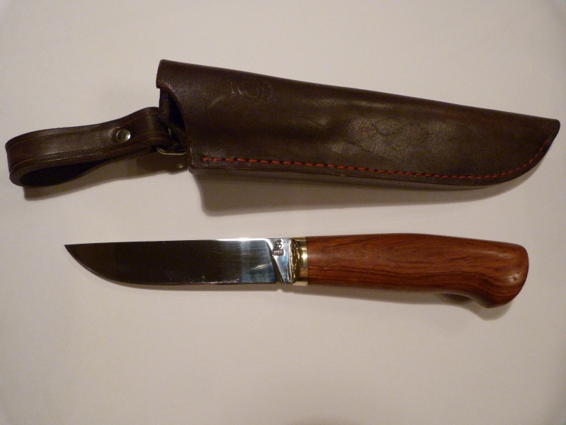

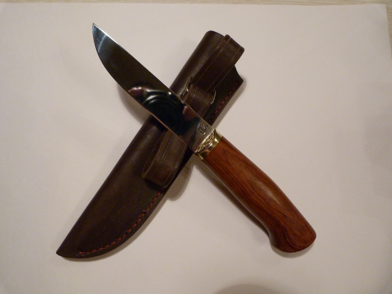

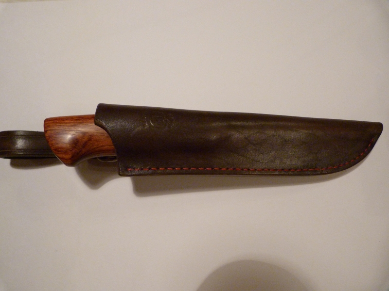

Вот такой работяжка сработался, который не спасует перед любым трудом...и канат порежет не опозорясь и на охоте поможет и на рыбалке выручит да что там говорить - другом станет. И у него все для этого есть и клинок с отличной сталью и правильной геометрией и рукоять толстенькая, удобная, такая что не намнет руку.
Клинок:
125*26*4 мм
bohler K100 (отличная инструменталочка с классной ТО)
химический состав стали: С 2%, Mn 0.35%, Cr 11,5%, Si 0.25%
твердость клинка: ТО 60-62 ед.
длина клинка: 120±5 мм.
ширина клинка: 25±1 мм.
толщина клинка:4 мм
Рукоять:
125*31*25 мм
литой латунный больстер, ятоба, монтаж всадной на полилок, хвостовик 80 мм.
Ножны:
шорно-седельный чепрак 3.5-4 мм, свободный подвес, финиш проф. составами.
Заточка ручками на японских водниках:400-1000-3000-6000-12000.
http://www.youtube.com/watch?v=9ncpK0EnRX0
tolstyak1.jpg [ 312.05 КБ | Просмотров: 10089 ]
tolstyak2.jpg [ 308.23 КБ | Просмотров: 10089 ]
tolstyak4.jpg [ 334.97 КБ | Просмотров: 10089 ]
tolstyak3.jpg [ 299.03 КБ | Просмотров: 10089 ]
tolstyak5.jpg [ 293.06 КБ | Просмотров: 10089 ]
 Заголовок сообщения: Re: Нож "Толстяк"
СообщениеДобавлено: Пт фев 22, 2013 1:05
не стыкуется рукоять с литьём и клинки АБ, ну хоть ты тресни.
Вместо ручной работы нож выглядит убогой сирийкой, совсем не нравится, ну никаких усилий не приложено....клинок АБ, литьё ХЗ, ножны аля кизляр...жуть
СообщениеДобавлено: Пт фев 22, 2013 10:35
и совсем не толстый. может вида сверху не хватает?
на полилок
а что это такое?
СообщениеДобавлено: Пт фев 22, 2013 10:58
Согласен! :? Жаль, что нет смайлика обозначающего без обид. :wink:
chestnok
СообщениеДобавлено: Сб фев 23, 2013 9:24
Ну-у-у, налетели на человека, зато наверняка удобен в руке, а с таким выраженным тыльником, можно не боятся, что выскользнет из руки в ответственный момент. :wink:
СообщениеДобавлено: Сб фев 23, 2013 16:02
Так никто и не спорит. За 3500руб. вполне себе
8)
-FreeMan-
СообщениеДобавлено: Сб фев 23, 2013 17:27
В магазин за Хеллой!!!
СообщениеДобавлено: Сб фев 23, 2013 18:13
Мне больше ЮК нравятся и качество провереное. 8) А если эксклюзив, то к Волфу обращусь. :wink:
ameno
СообщениеДобавлено: Сб фев 23, 2013 18:26
Сообщения: 182
Откуда: СПб
Мне вот нож понравился! Он рабочий!!! Он красив, бесспорно. Но им не жалко будет выполнять любую работу. Ну, вид у него такой, он не модель для полки и ифотосессии, а верный компаньон. Посмотрите на него внимательнее!!!
Может по цене и перебор для кого, но мастеру виднее сколько стоит его работа. Да и готовый клин диктует значимую часть себестоимости.
chestnok
СообщениеДобавлено: Сб фев 23, 2013 18:33
И это главное, красота без функциональности - мертва, ИМХО, но упертое.
-FreeMan-
СообщениеДобавлено: Вс фев 24, 2013 0:33
Саша и правильно....
Все равно всем спасибо за отзывы...я анализирую.
Cot U4eniy
СообщениеДобавлено: Вт апр 02, 2013 12:00
Верхняя часть ножен широковата.
