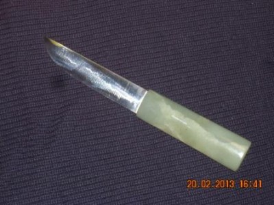

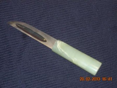

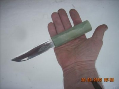

Здравствуйте! Я ещё не надоел? Сегодня опять диск отрезной не привезли. Нечем камень резать. Вот и решил попробовать сделать якутский ножик. Такой ажиотаж вокруг этих ножей, ну и мне захотелось сделать. Заготовочка клинка была из ШХ15. Калить не стал, т.к. по слухам, не любят якуты калёные ножи. Прорезал дол и увидел свою ошибку. Слишком близко к острию. Переделывать не стал. Вобщем где дол, там спуск прямой, Второй спуск небольшая выпуклая линза. Поискал в камнях и нашёл брусочек Витимского нефрита. Витим это Якутия. Так что ножик почти якут. Грехи есть. Не заточен. Сведение меньше 0,5мм. Сделал за один день. Монтаж всадной на бокситку. Не знаю или ножны или подставку делать? Потом решу.

похоже :)
но может из яшмы было бы лучше?

Прикольный! А как режет - незакаленный-то? Или это чисто полочник?

Резать не пробовал. Не затачивал ещё. Скорей всего полочник. А камень на рукояти из Якутии.

ИМХО рукоять коротковата и узковата для якутского ножа
тогда нужна, конечно, подставка.
э-э-ээ... точнее:
клинок надо бы поУже
а рукоять подлиннее
