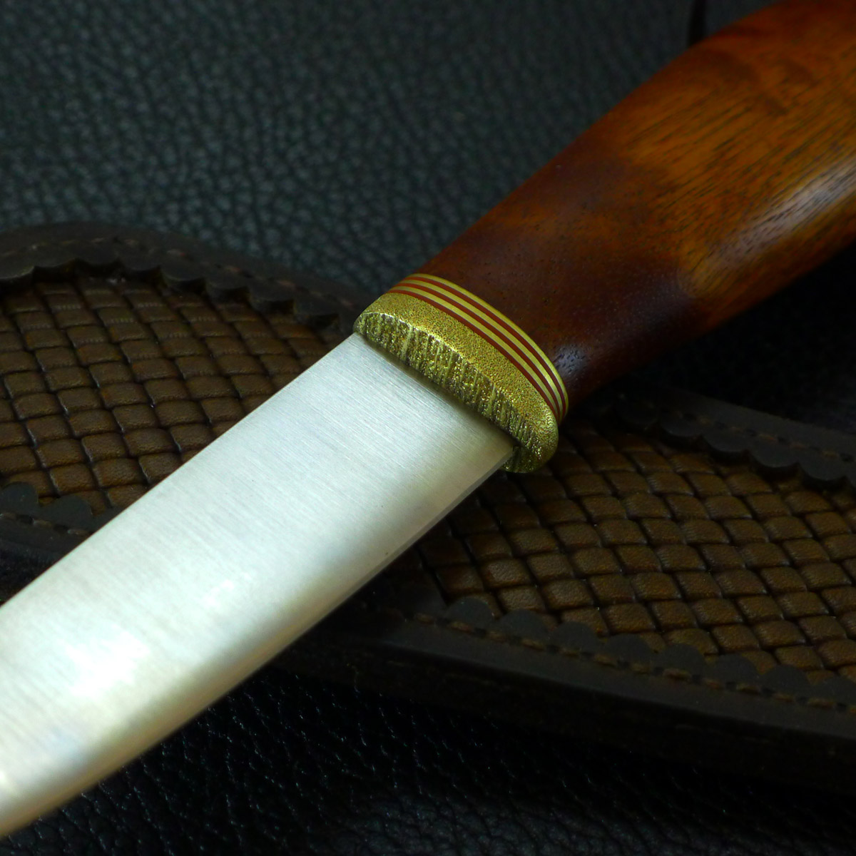

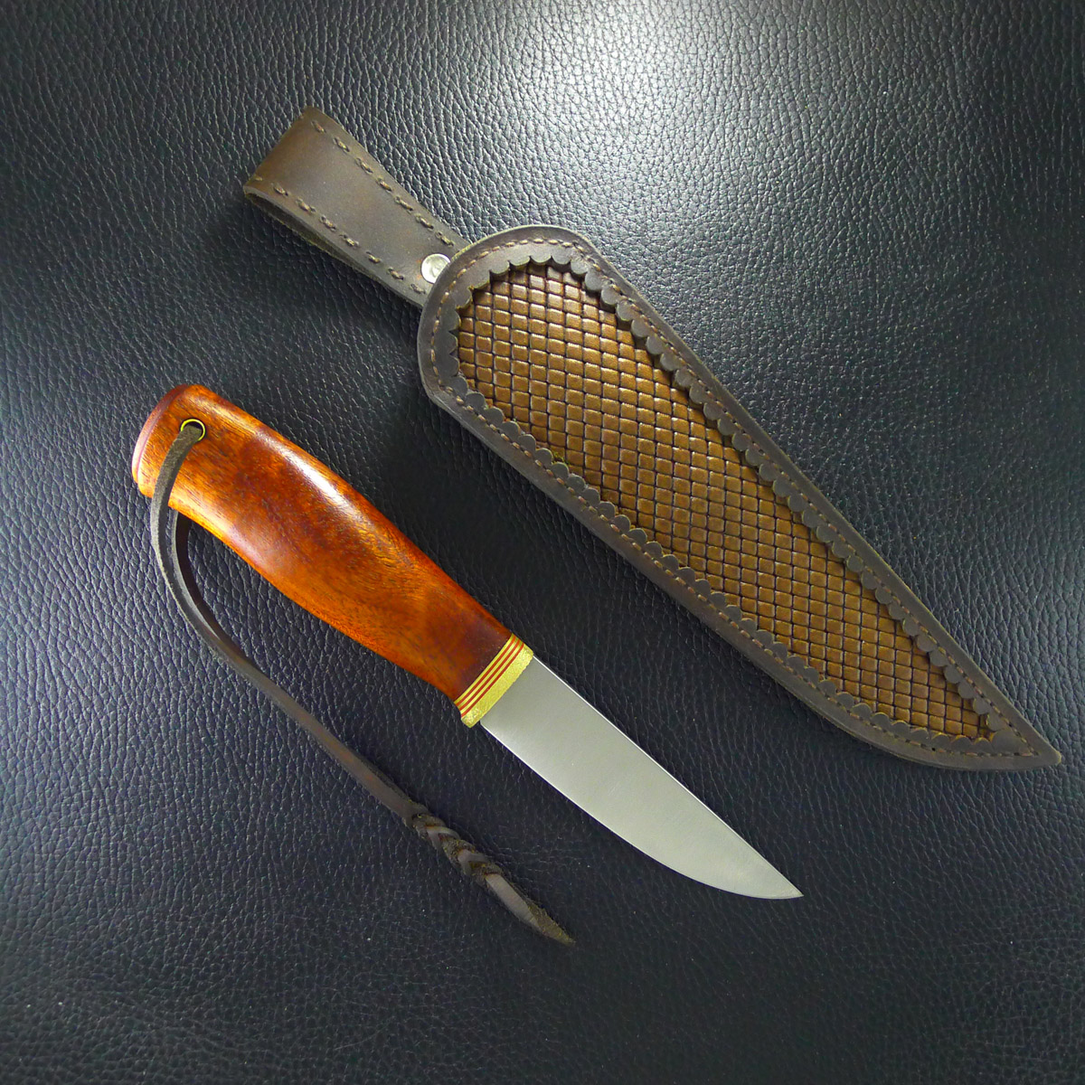

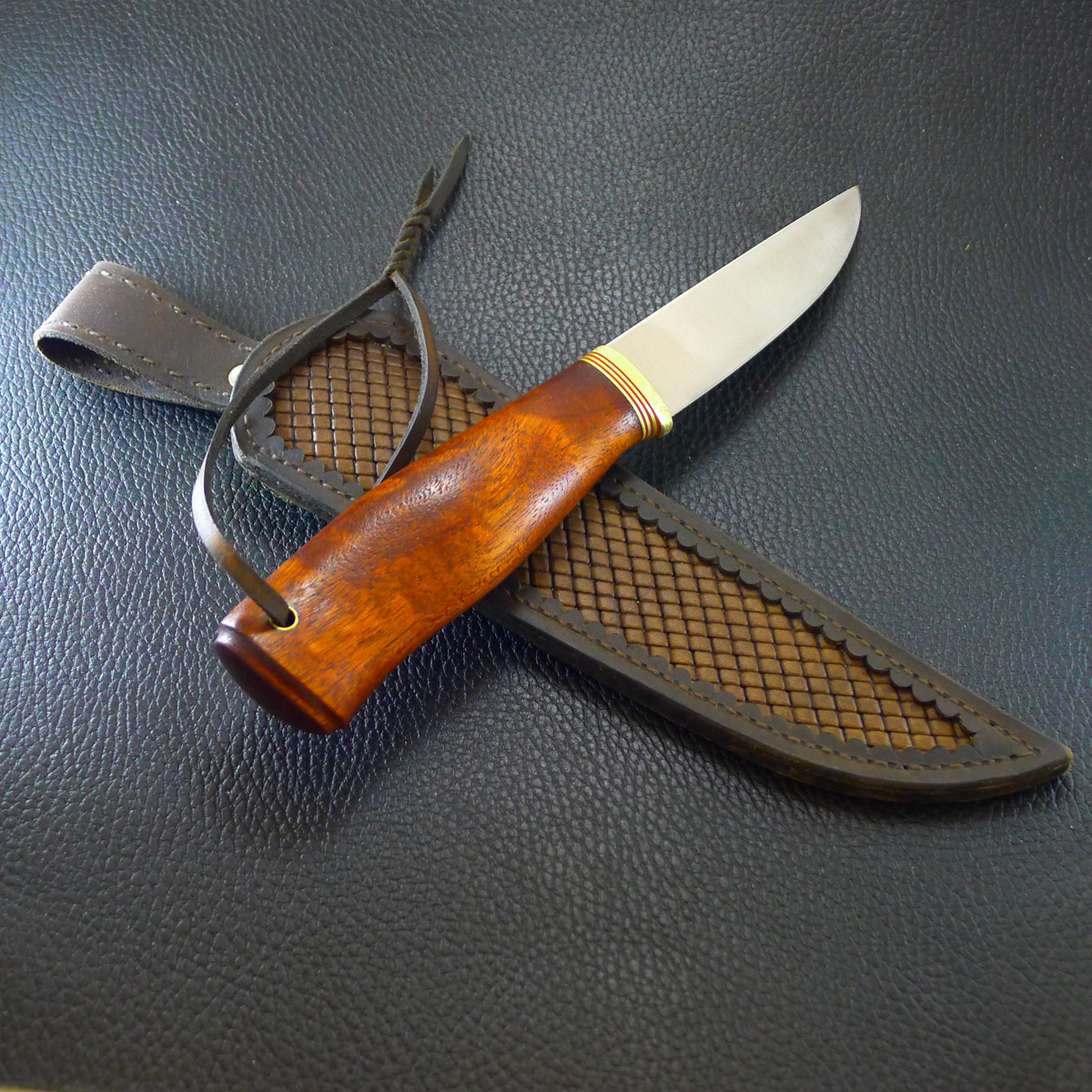

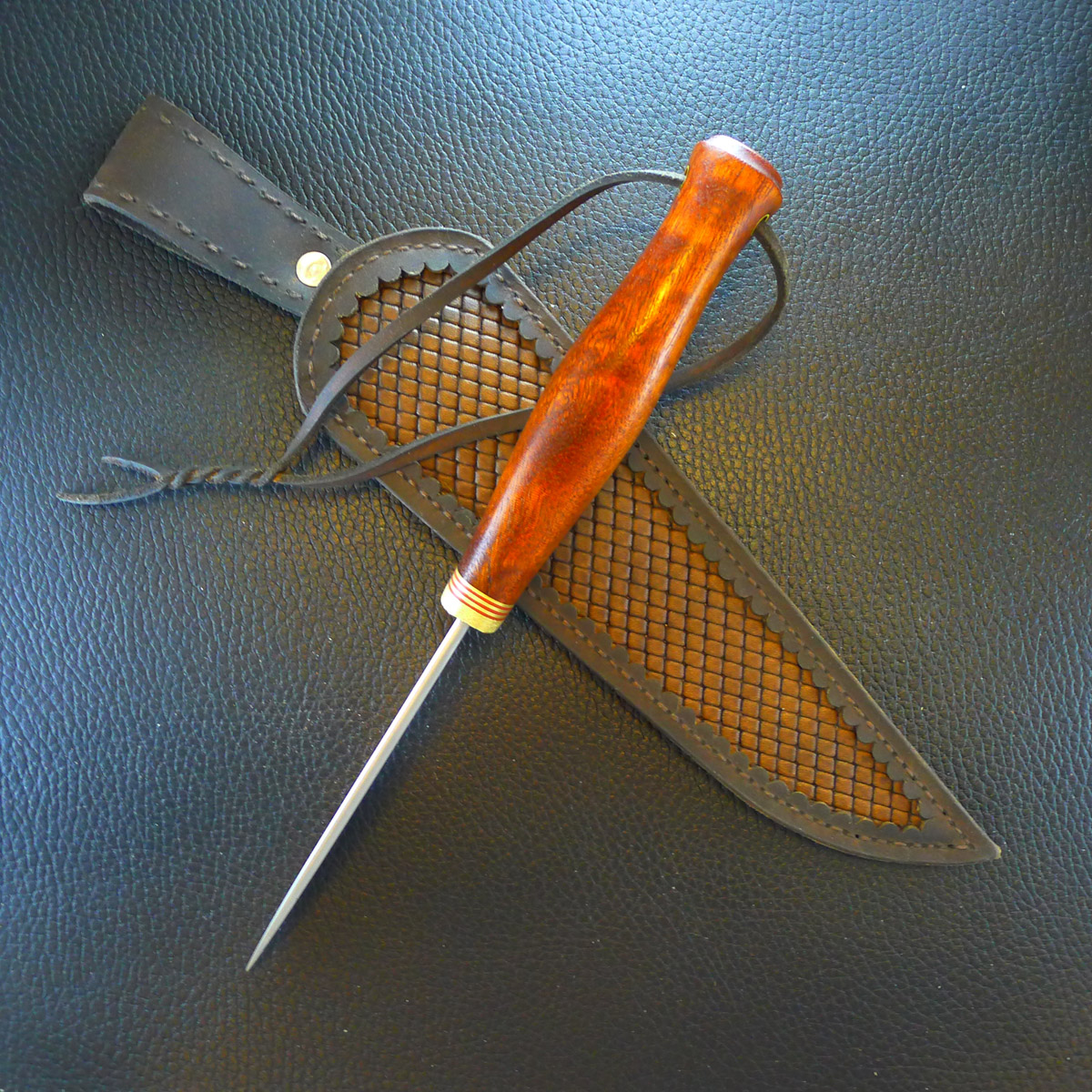

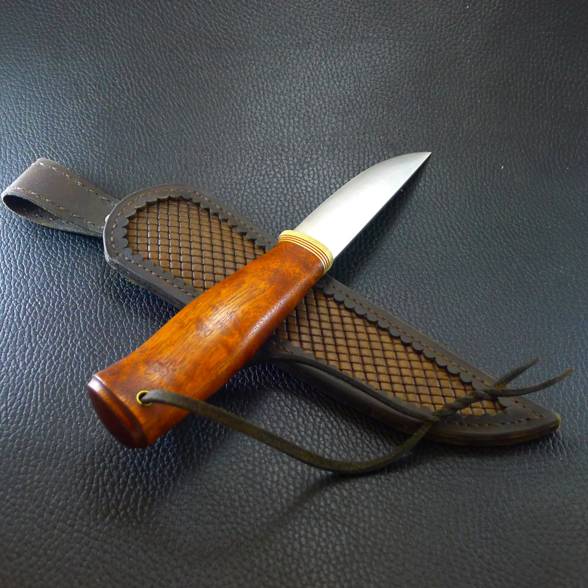

ТТХ
сталь-У10А
твёрдость- 60-62 HRC
длина ножа-235мм
клинок-110х26х3.5мм
спуски от обуха,выпуклая линза.
рукоять- свиливатая махогони, фибра, латунь
пропитано в вакууме натуральной льняной олифой, финиш шеллак
ножны-кожа.

загляденье!
больстер очень впечатлил.

Понравился, рикассо не хватает, по-моему. И вот на рукояти поры не закрыты, так задумано? Клин сам делал?

Больстер- супер.
Без рикассо- ну уж очень простой.

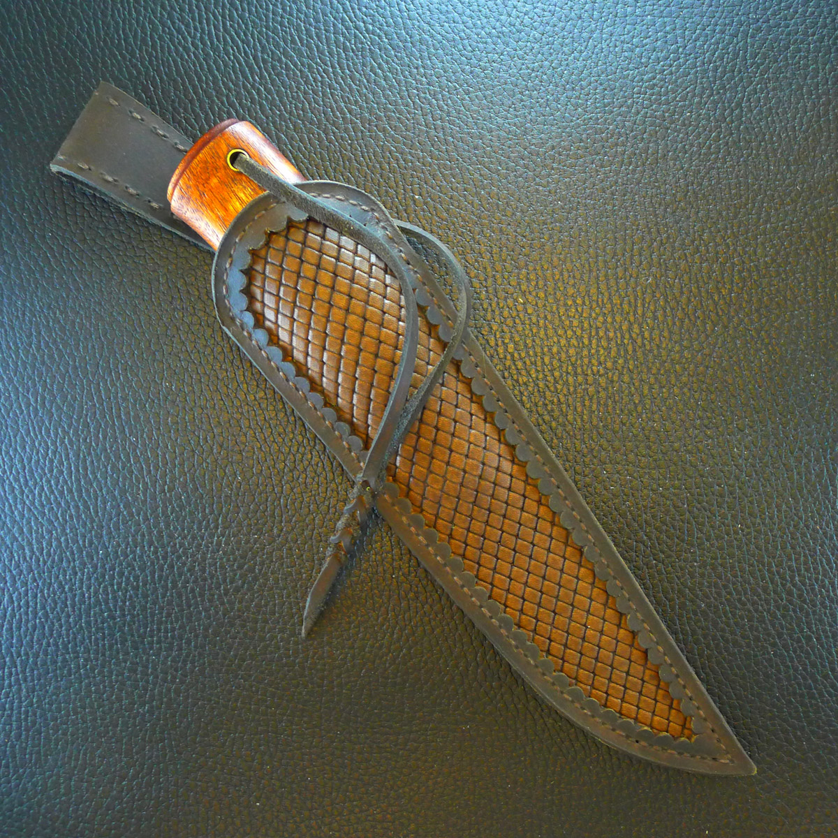

Ножны- швы и торцы не вылизаны, как обычно ( мы к этому уже привыкли)
Очень красиво заплетён темляк. Научите !!!

Больстер, больстер, а где насечка на рукояти, где рикассо я вас спрашиваю :?: А поры почему не закрыты? 8) И мне такой же впарил! :wink: Правда режет как чумовой и в руке лежит как родной, но поры то, того. :mrgreen:
поры закрыты, клинок сам.
:lol:
Так на твоём не моя вина, все вопросы к И.Кирпичёву. :wink:
Проры закрыты, хоть и рельеф дерева виден, но это не мешает быть рукояти ножа водонепроницаемой. :D
да легко.
и не только- http://www.liveinternet.ru/users/3553917/post140496475/

Простой, рабочий,отличный. Шов на подвесе не понял.
