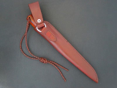

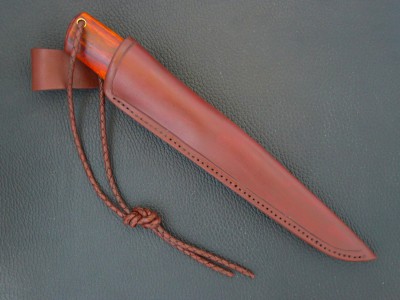

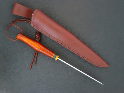

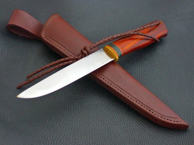

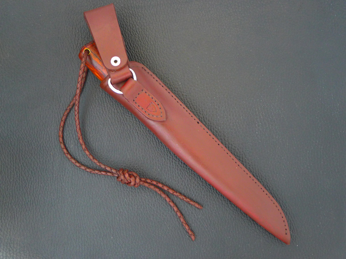

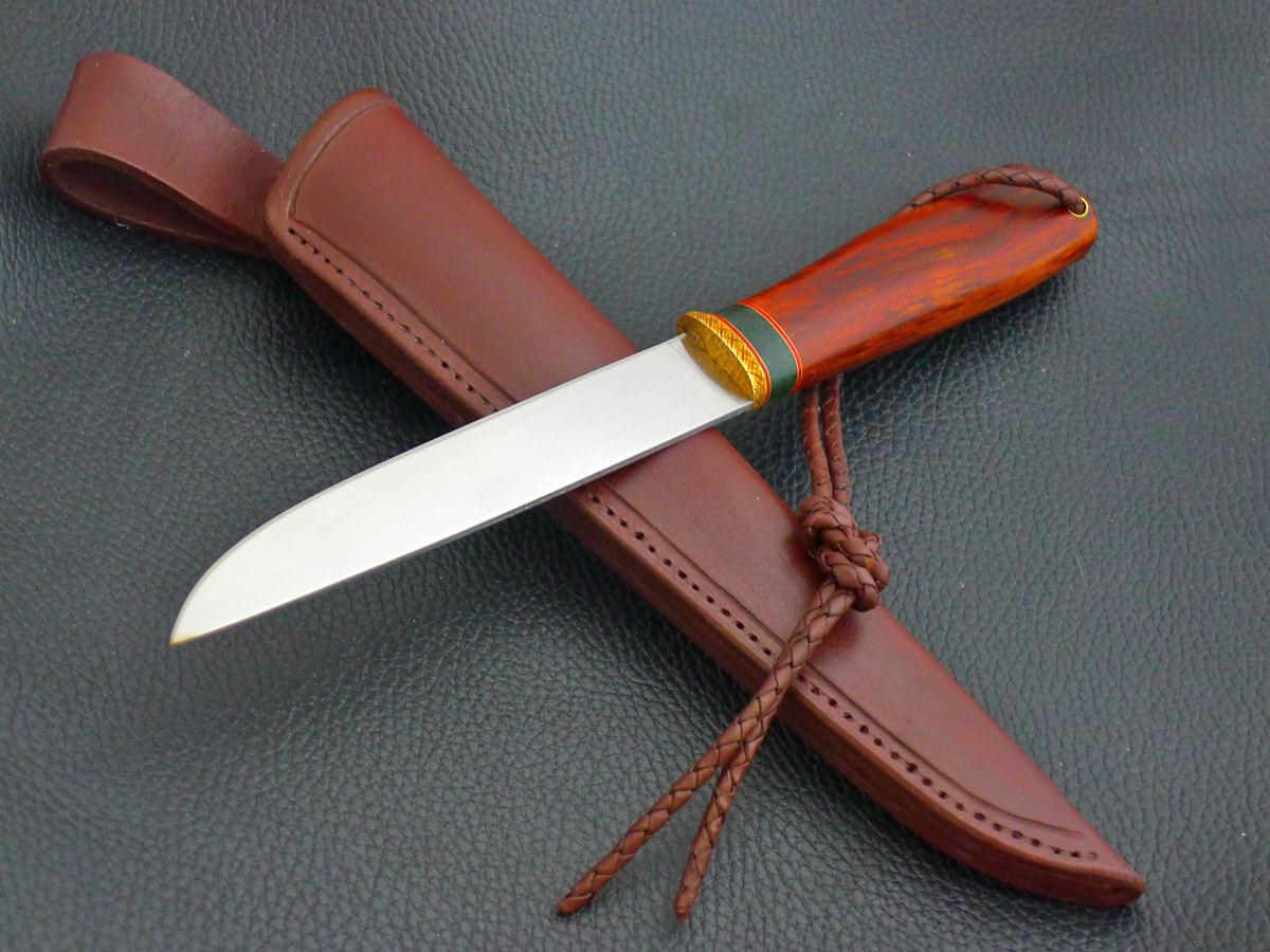

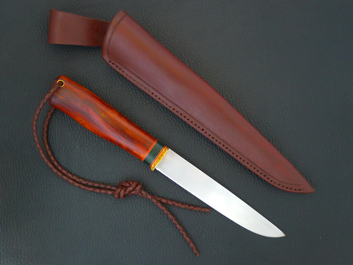

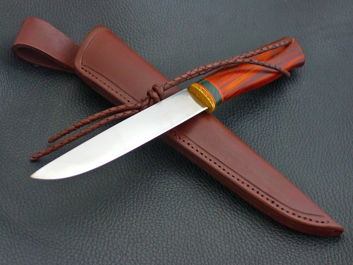

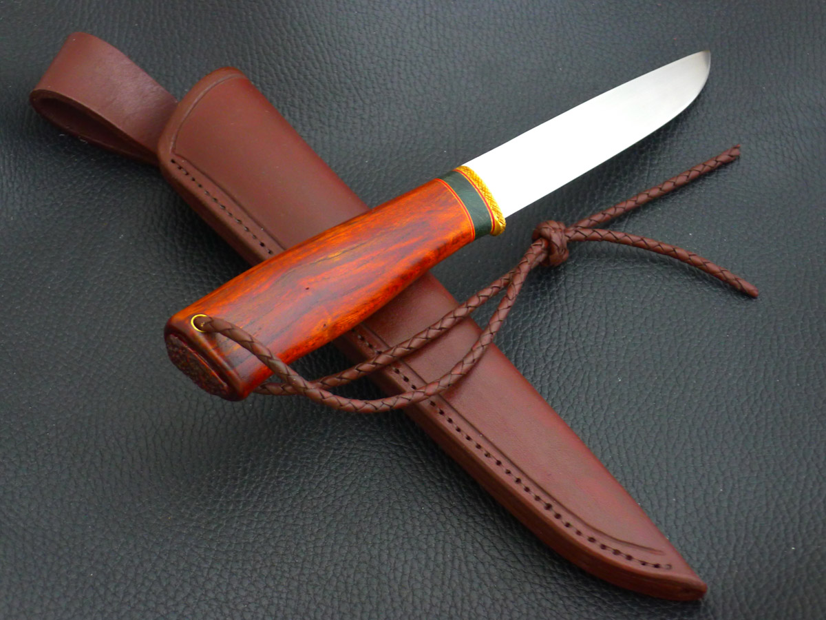

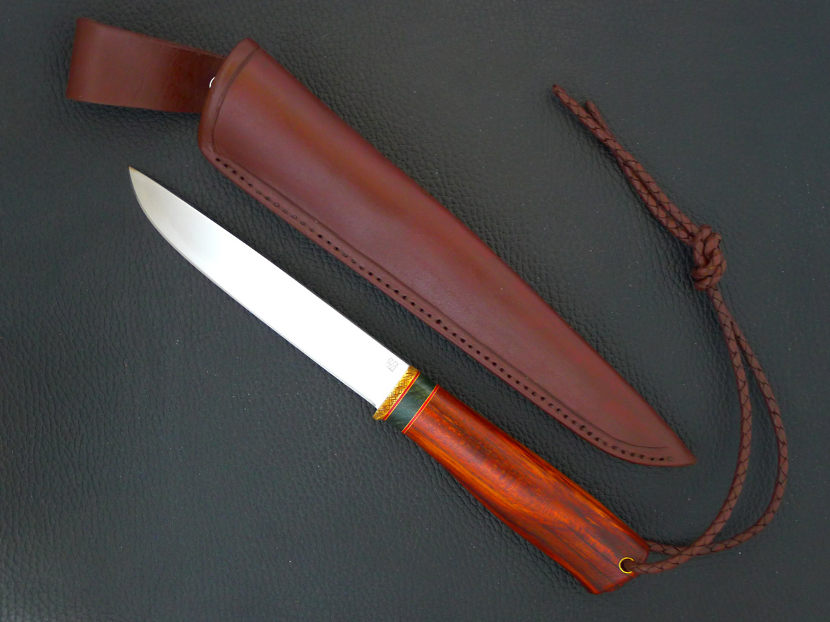

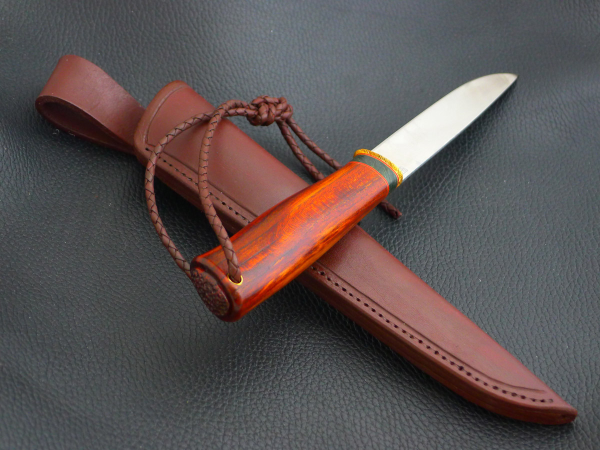

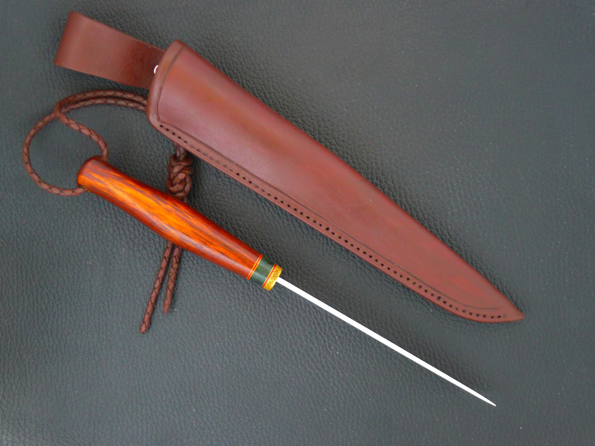

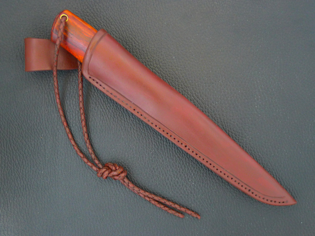

Клинок Дмитрия Сергеева из Пскова, кованый японский подшипник
140х23х3мм, монтаж всадной на суперхват, длинна хвостовика 100мм, рукоять 125мм.
Латунь, фибра, стабилизированная карельская берёза и ещё какое то дерево подаренное Игорем Каганом в прошлом году, породу дерева не знаю....вобщем из Израилевых. :)
пропитано в вакууме льняной олифой, финиш шеллак.
ножны кожа синтетического дубления, свободный подвес.
вроде всё....ах да, твёрдость клинка порядка 60-62 ед.по роквеллу, резучий клин, уже успел меня порезать....за что и получил название " ашушаң "

Строг ,лаконичен.
 Заголовок сообщения: Re: "ашушаң "
СообщениеДобавлено: Чт мар 07, 2013 23:40
Держал в руках, очень удобно, про качество и вкус говорить не приходится - они всегда на высоте. Вот название странно звучит, смешное какое-то.
СообщениеДобавлено: Пт мар 08, 2013 10:43
насколько я понял, в переводе с казахского - сердитый, разгневанный
-FreeMan-
СообщениеДобавлено: Сб мар 09, 2013 0:01
Саша работа как всегда на высоте, если говорить по ножу.
Реально понравился и с удовольствием с таким бы в лес.
Но вот ножны в данном случае конкретно слабая сторона данного комплекта ибо:
- кончик ножен заужен и не отображает действительности того ножа что находиться в них, смотрится как будто подобрал от другого ножа
- что со швом? : там нить или леска, я вижу только набор "раздолбаных" отверстий, очень как то не аккуратно получилось, не соответствуют уровню ножа.
Cot U4eniy
СообщениеДобавлено: Вт апр 02, 2013 11:41
Пузико на рукояти я бы немного к больстеру сдвинул.
По ножнам сказали.
