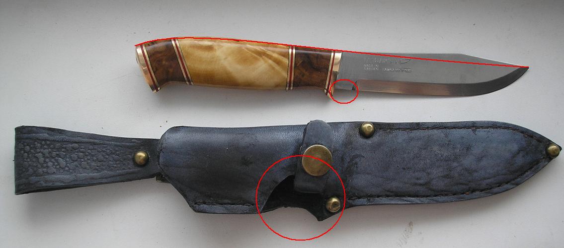

Доброго времени суток. Захотелось мне сделать симпатичный нож, но при этом он должен быть в узнаваемом моровском стиле (=. Считаю, что у меня получилось, хотя может кто-то и не согласится.
Для меня нож знаковый по нескольким причинам: во-первых, первый раз получилось практически то, что хотел получить изначально; во-вторых, на нем нашел и испытал, для себя, альтернативную пропитку; в-третьих первый раз делаю на заказ, для продажи (другие в основном раздаривал :)), ну и по мелочи кое-чего нахватался пока делал. :) :roll:
Характеристики:
клинок - Мора Хантер (ламинат) 110*24*2,8 мм
рукоять - бронза-яблоня-сувель березы-яблоня-бронза (на проставках красная фибра-латунь) 110*19*27 мм
монтаж - сквозной на эпоксу с расклепом
пропитка - яхтный лак, он же на финиш
фото
Изображение[/url]
Изображение Изображение Изображение Изображение Изображение Изображение Изображение
сразу предупреждаю, претензии по задранности клинка не принимаю, ибо "так задумано изготовителем" 8) , в остальном прошу не стесняться, критикуем без скидок на пролетарское происхождение :roll:
:) кружочками обвёл, что не понял, клинок я бы исправил. :lol:
тупья много оставлено, смысла городить дырку в ножнах не увидел. :)
213822440.jpg [ 63.86 КБ | Просмотров: 9969 ]

С тупьем согласен, великовато, пока еще не подымается рука фирменные клинки махратить :) . Дропить не стал по другой причине, потеряется харизма, из-за которой я и взял такой клин, получится совсем другой нож, под названием "следующий", т.е. тут получил именно то, что хотел. А дырку в ножнах - захотелось экстравагантности, что-ли (надоело "чехольчики" клепать :wink: ), ну и плотнее нож фиксируется :roll:
З. Ы. кстати зацени как лак с сувелью заиграл, застывает отлично и структуру не размывает :wink:
Ага, и в руках как пластмасса. :mrgreen:
Ты, думашь только о внешней стороне медали, а есть ещё и обратная......нафига тогда вообще дерево использовать, можно микартой обходится, и пропитывать не надо. :wink:
Если финиш не делать, ограничиться пропиткой и полировкой, тактильно, различия с льнянкой (олифой) никакого, попробуй экпериментально вакуумом пропитать, сам убедишься. Финишировать можно силиконовым шеллаком - он дает более деликатное на ощупь покрытие. С микартой мне работать не понравилось, воняет как сволочь :shock:
З. Ы, Яхтный лак - алкидный, потому практически не воняет (даже меньше олифы). У меня жена всегда ворчит когда я с льнянкой колдую, а тут даже не заметила :mrgreen:

линия спинка рукояти - обух ножа не понравилась
даже яхтным лаком - не надо
почему не надо? Есть негативный опыт? Поделись с товарищем :roll:, а то может я зря тут плющусь от счастья, что нашел вариант улучшения внешнего вида без потери рабочих качеств :wink:

перекрасил ножны вроде лучше стало {dr}
Осталось торцы обработать. :)

ну лак он дает поверхностное покрытие. химия сплошная.
от воды все одно рано или поздно слезет. и тактильно - как пластмасса.

Андрей, ты невнимательно читаешь
речь идет именно о пропитке (чем глубже тем лучше), а там уж покрытие можно делать или не делать, с покрытием, если "по-блестючее" охота. Можно просто после полимеризации располировать, тоже кульно получается, правда более матово, я пробовал перед покрытием :wink:
химия сплошная.
ой, а в олифе сиккативы? Соли тяжелых металлов, шобвызнали, имеют весьма паскудное свойство, очень трудно выводится из организма... Лак хоть после застывания прекращает взаимодействие.
Кстати почему я никогда олифой для рукоятей не пользуюсь - у меня после длительного контакта с проолифленной поверхностью (приходится иногда помахать топором), возникает раздражение в местах контакта, после этого заказал себе оксидированного льняного масла целую канистру, полимеризуется тоже достаточно быстро, правда дерево темнит здорово, ну на рабочем инструменте не столь актуально.
З. Ы. тактильно , если дополнительно после пропитки не покрывать, не отличается от льнянки, проверь, убедишься
