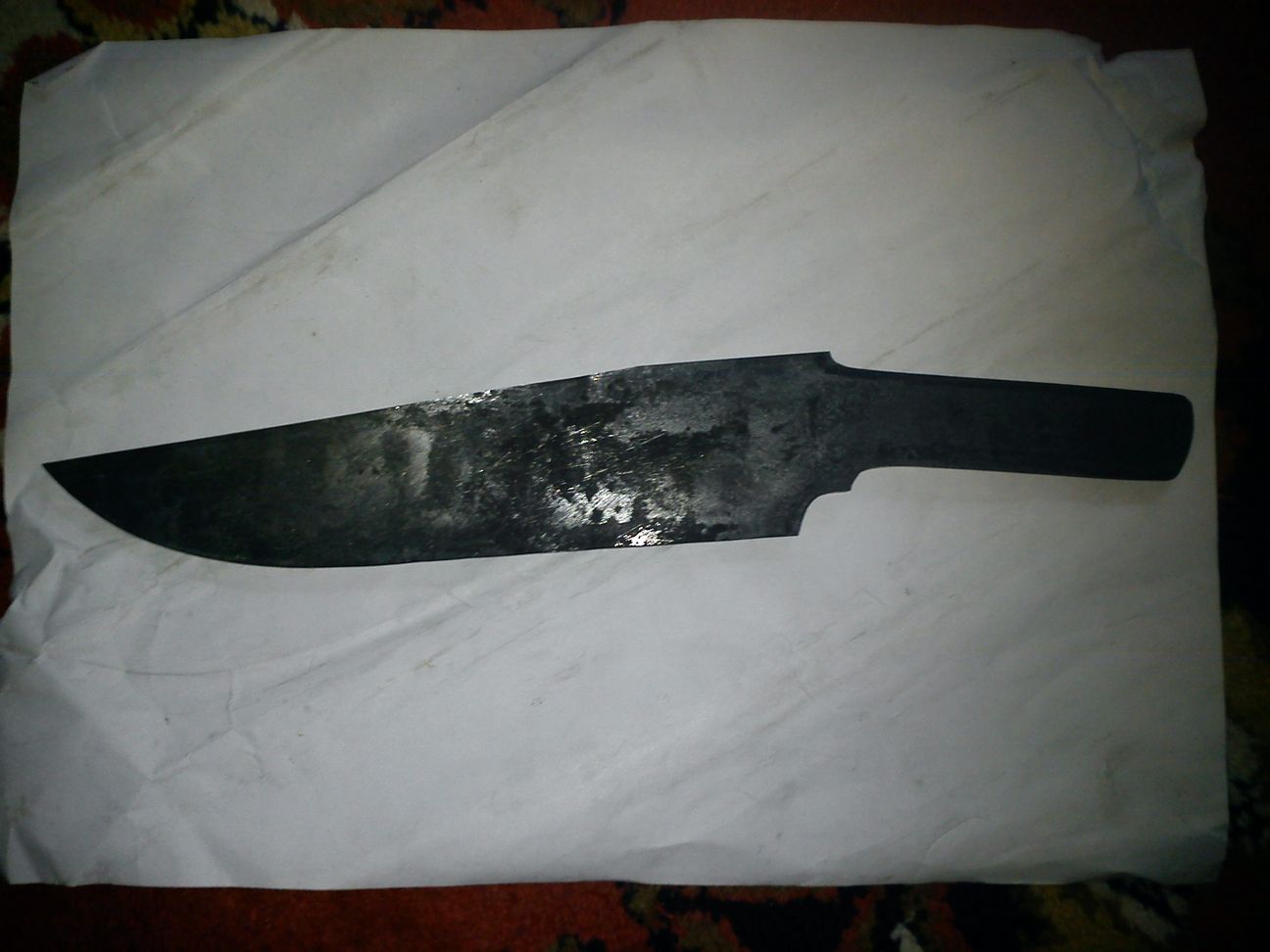

Доброго времени суток! хочу изваять вот такое... смущает соответствие ГОСТу. не холодный он? с законом ругаться очень не хочется))) толщина обуха планируется 4мм.
порисовал.. придал форму заготовке)))
поковка 95х18 от Приказчикова Павла. За что ему огромное спасибо!
1.jpg [ 86.94 КБ | Просмотров: 9578 ]
3.jpg [ 88.13 КБ | Просмотров: 9398 ]
2.jpg [ 111.18 КБ | Просмотров: 9398 ]
 Заголовок сообщения: Re: Эскиз. подскажите Мастера, ХО или нет?
СообщениеДобавлено: Чт апр 04, 2013 22:20
нет, не холодный.

danilovkv
СообщениеДобавлено: Чт апр 04, 2013 22:43
Почитайте тут. http://www.klyk.ru/index.php?show_aux_page=6
спасибо! смущает выступающее почти на сантиметр лезвие..) то, что ручка травмоопасная-специально рисовал.
СообщениеДобавлено: Чт апр 04, 2013 22:50
кстати, не будет ли эта часть клинка травмоопасной для пальцев? было бы там утолщение от обуха - одно дело, а тут уже спуски идут...и РК туда выходит - как раз чтоб порезаться. :?:
danilovkv
СообщениеДобавлено: Чт апр 04, 2013 23:05
на это и рассчитывал..рукоять ТРАВМООПАСНАЯ. но были сомнения)) спасибо!

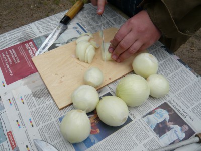

СообщениеДобавлено: Чт апр 04, 2013 23:11
у меня просто куххоник с японским клином, а рукоять самоделка (почти) - такой же выступ со спуском - работаешь, работаешь, а потом замечаешь что указательный палец в мелких порезах, дома то ладно. а в поле - чревато.
Вот он справа виден
P1100017.JPG [ 37.03 КБ | Просмотров: 9553 ]
