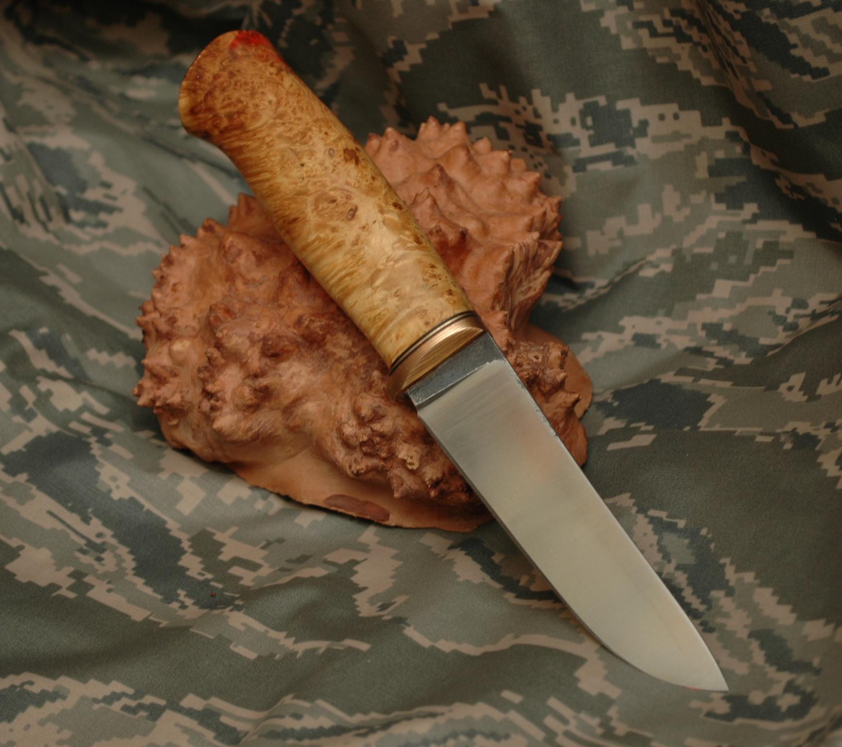

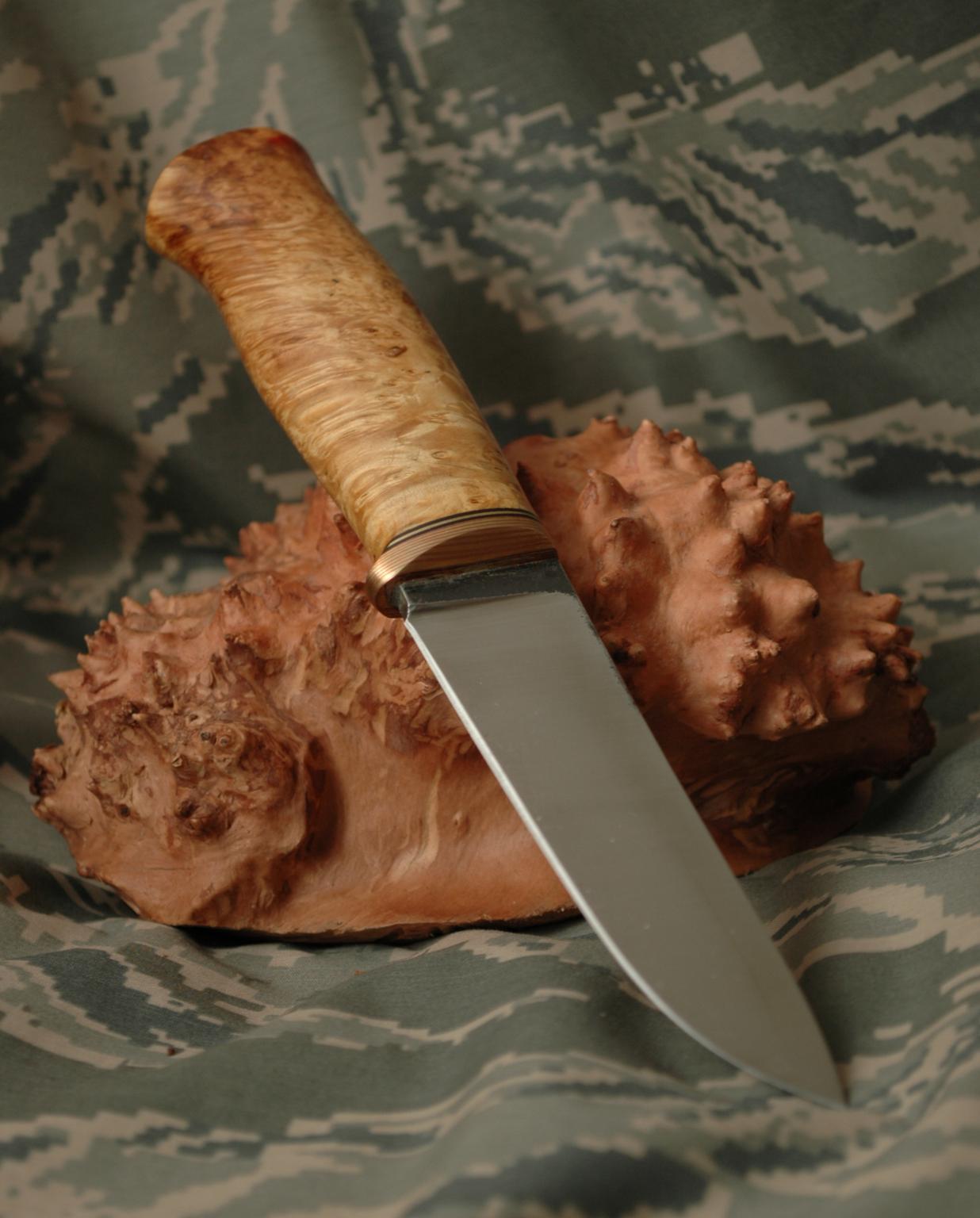

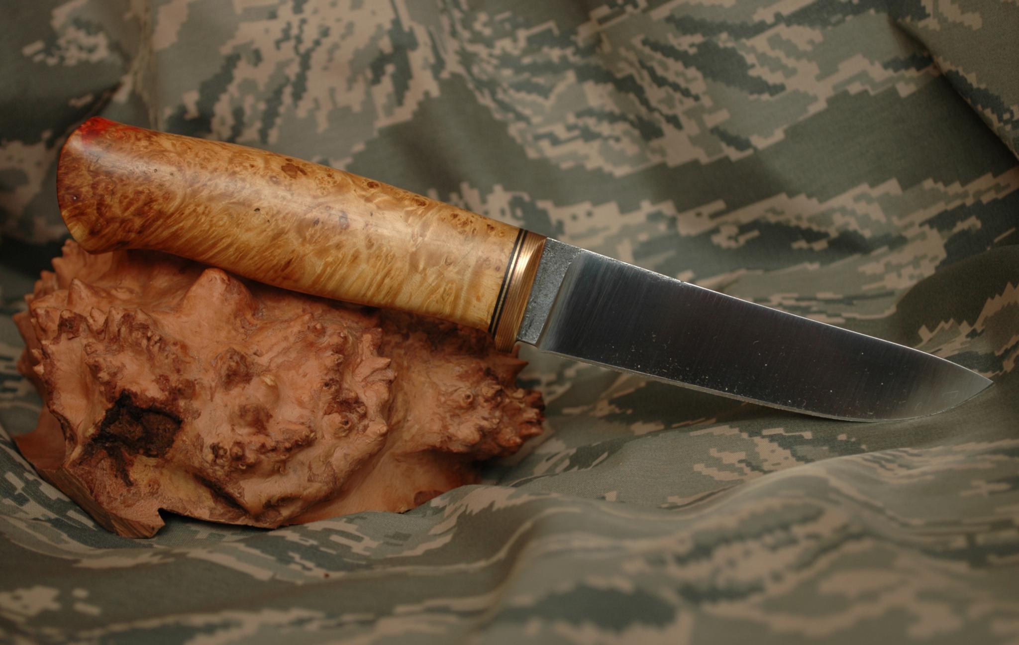

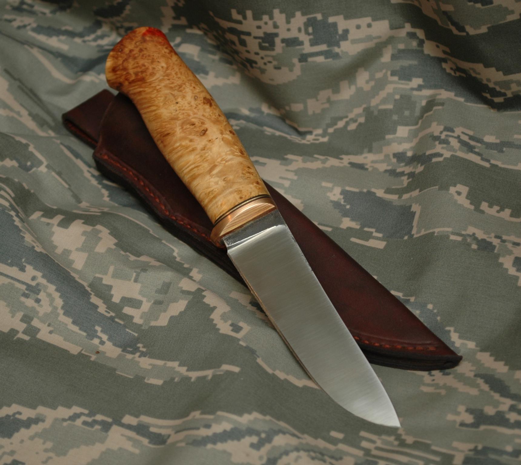

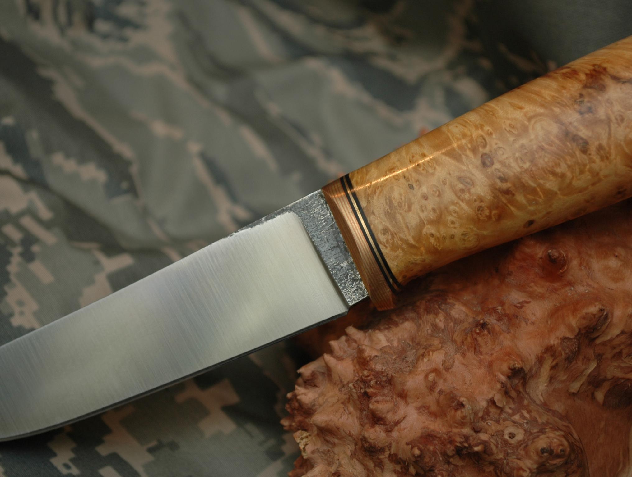

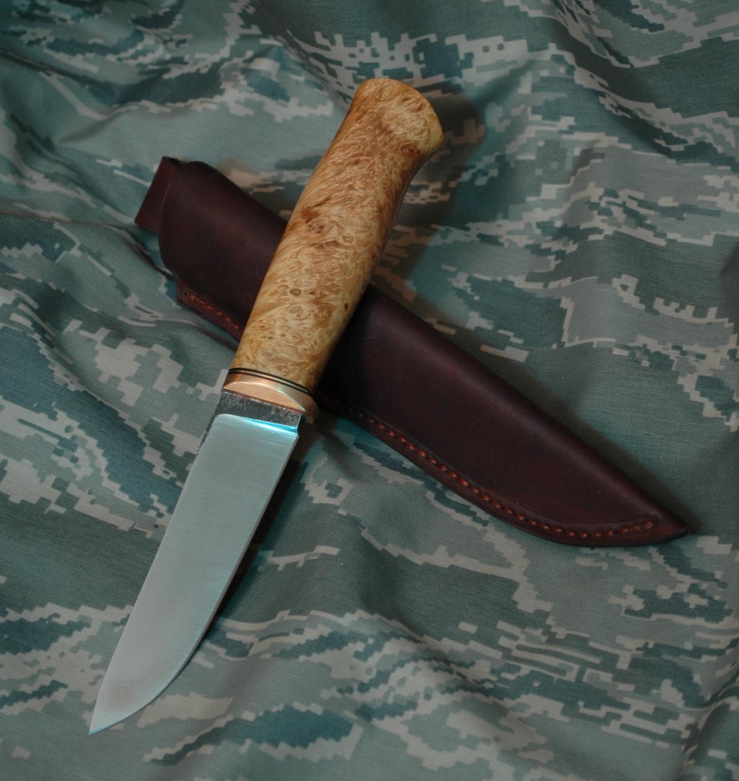

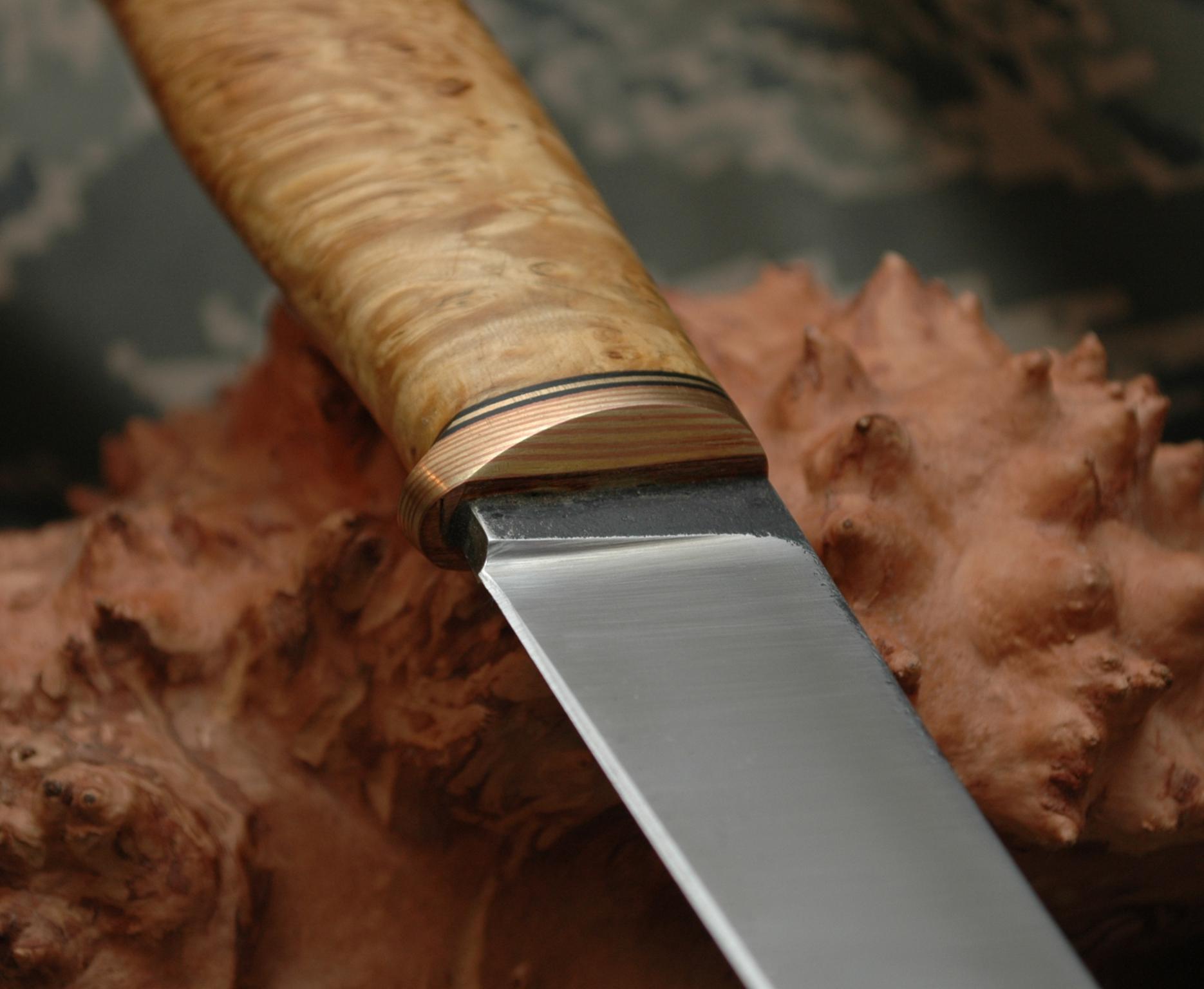

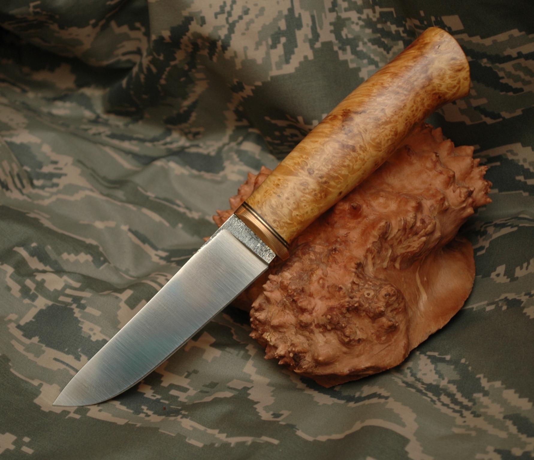

Доброго времени суток!

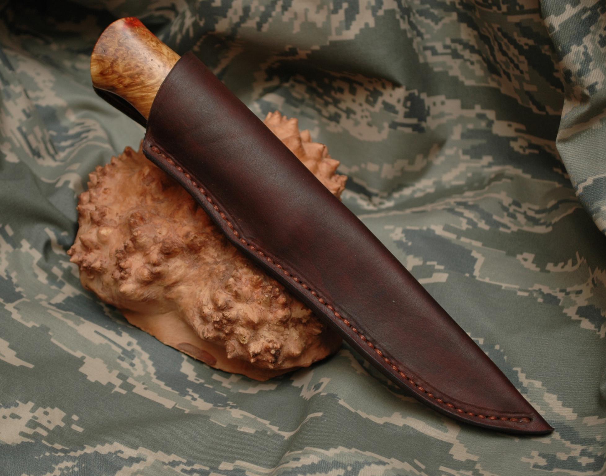

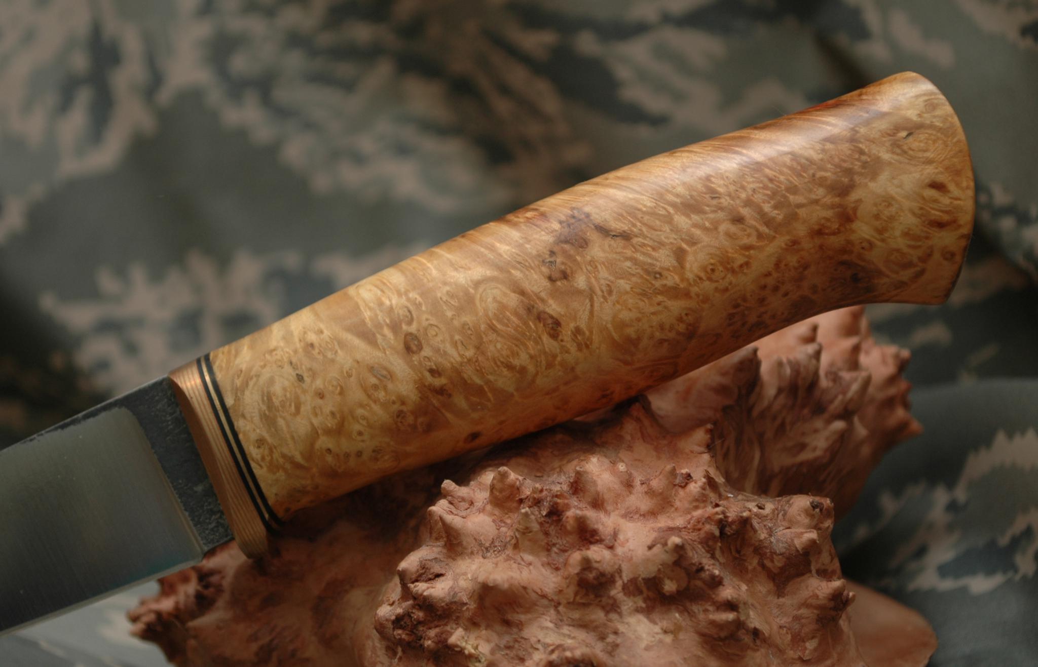

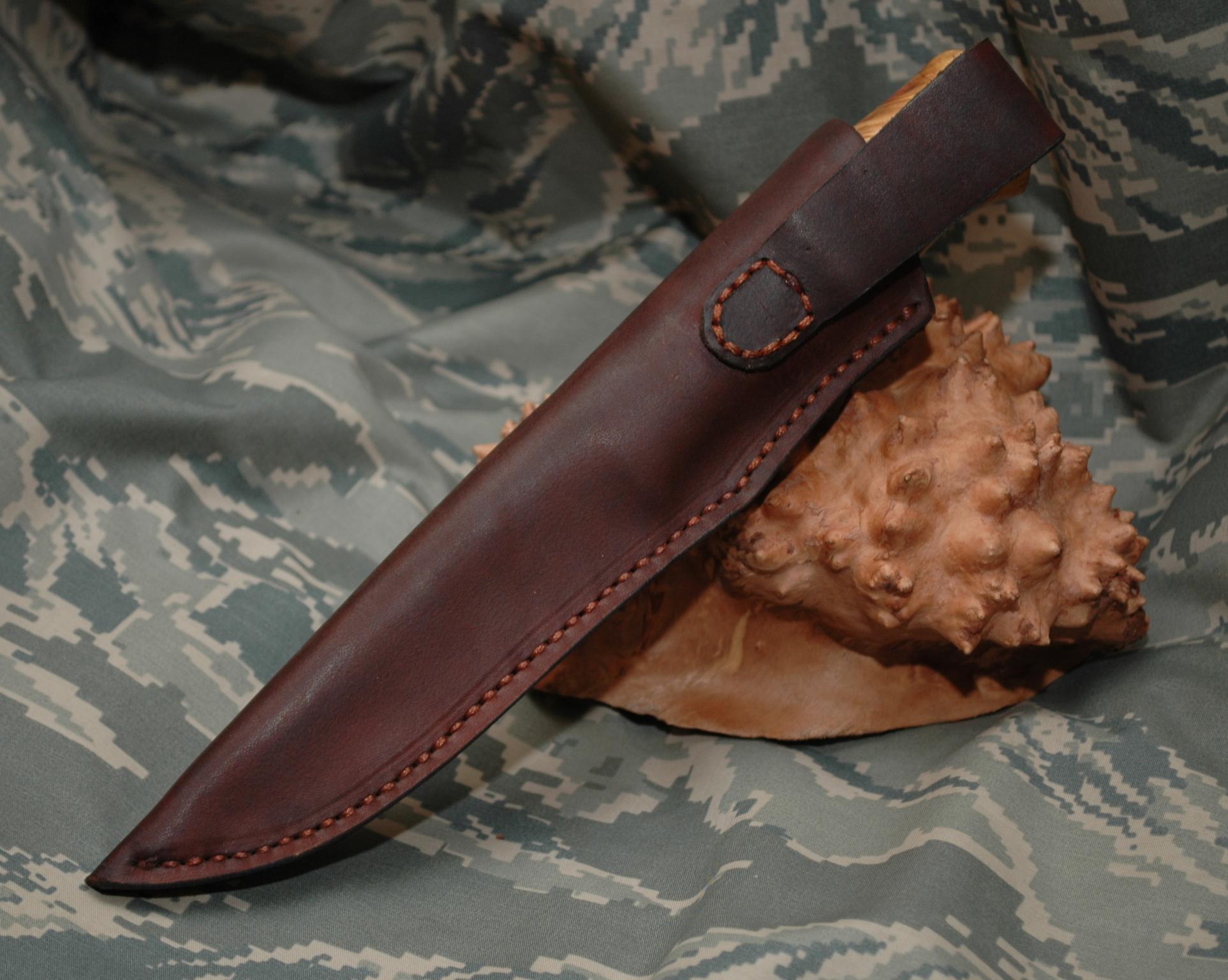

Доделал нож, решил показать. В общем то все как обычно, немного изменил форму клинка, в первый раз попробовал сделать мокуме на больстер, медь- латунь, толщина слоев 0,5 мм, раслоений вреде как нет :) ТТХ: клинок их кованной Х12МФ-Ш, 115 мм длина, ширина 25 мм, толщина в обухе у больстера 4,5 мм. Сведен на клин, спуски прямые. Не травил, но узор на клинке есть, достаточно интересный, фото сделать не получилось, как не старался :) Твердость 58-59 HRC. Рукоять- кап клена, длина 117 мм, ширина 30 мм макс., толщина 22мм макс. Пропитка маслом для полка и три слоя даниша. Ножны кожа.

Чистая сборка, отличные линии, но скучен....много таких простых ножей, даёшь креатив. :)

аккуратный ножик. очень симпатичная деревяха.
