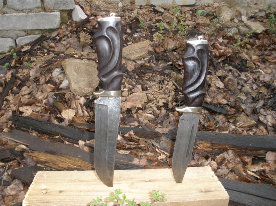

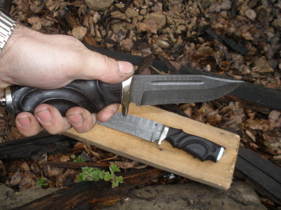

СообщениеДобавлено: Сб апр 24, 2010 14:39

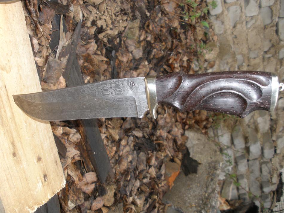

Для наглядности ,из самого последнего.
P4230110.jpg [ 133.69 КБ | Просмотров: 20333 ]
P4230113.jpg [ 108.51 КБ | Просмотров: 20333 ]
P4230115.jpg [ 94.88 КБ | Просмотров: 20333 ]
 Заголовок сообщения: Re: Вопрос по рельефу
СообщениеДобавлено: Сб апр 24, 2010 16:25
Брутально:)
СообщениеДобавлено: Сб апр 24, 2010 16:54
Во-первых , красиво .Во- вторых , умение точно повторить рельеф на нескольких ножах , для меня признак мастерства .Но ... почти уверен, что в руке почувствовал бы дискомфорт .
СообщениеДобавлено: Сб апр 24, 2010 18:51
Резьба красивая.
1.5мм считаю максимумом.
СообщениеДобавлено: Сб апр 24, 2010 21:25
Ножи понравились, но острые углы, не айс......хотя выглядят хорошо.
СообщениеДобавлено: Вс апр 25, 2010 9:49
В руке при удержании чувствуется не то чтобы дискомфорт ,неудобство,а некое непривычное ощущение объёмных граней.Вероятно не все это примут ,но мне кажется что разнообразие внешнего оформления должно быть представлено на рынке продаж,и потребителю будет проще сориентироваться в предпочтениях.

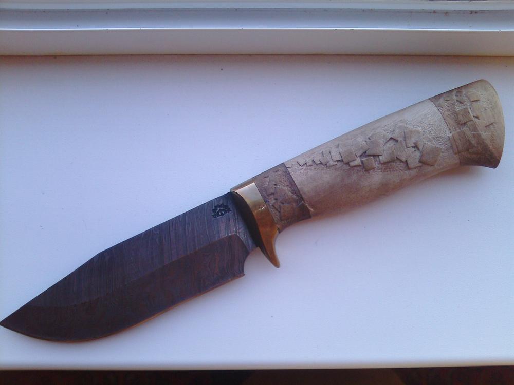

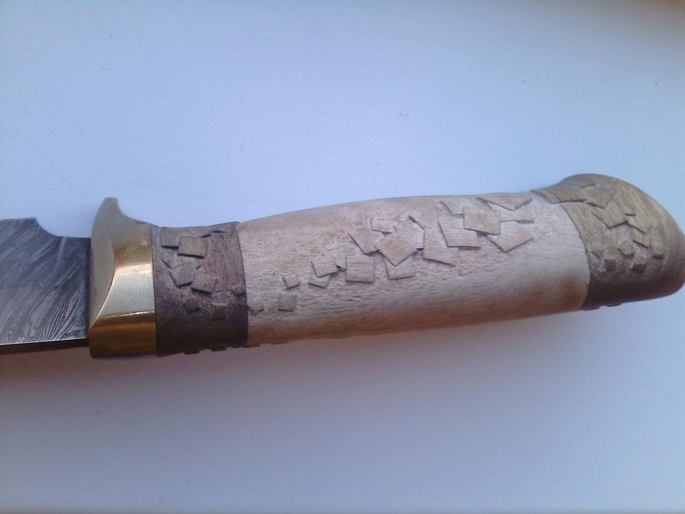

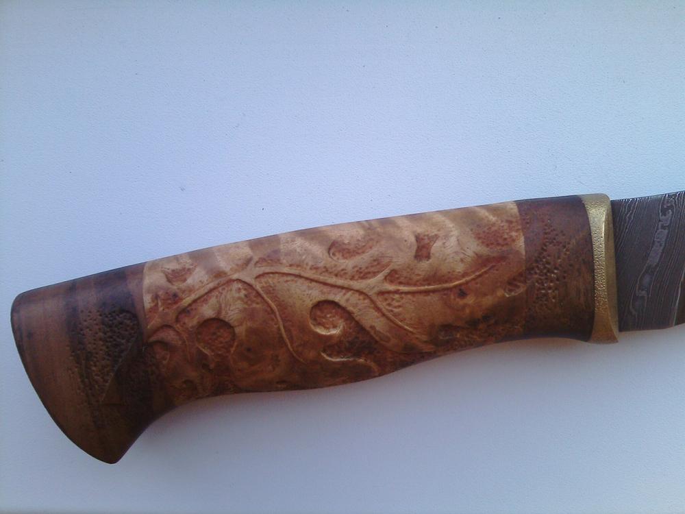

СообщениеДобавлено: Вс июл 25, 2010 2:04
Рельеф на рукоятях я раньше делал пониже.Собственно говоря он был несколько другим ,но тоже привлекал глаз .
IMG1564A.jpg [ 48.97 КБ | Просмотров: 20119 ]
IMG1563A.jpg [ 53.05 КБ | Просмотров: 20119 ]
IMG1520A.jpg [ 64.48 КБ | Просмотров: 20119 ]
СообщениеДобавлено: Вс июл 25, 2010 2:22
Мне с листочком понравился, тока минус в наплыве на другое дерево, не правильно это и портит работу, и это даже не имхо, а общие понятия."разделяй и властвуй" :mrgreen: При таком раскладе надо инкрустировать на тёмное дерево проставок, тогоже материяла что и основной фон, и дорезать листок, какбы отделяя границы, :roll: понятно изяснился или нет, вопщем чтоб рельеф узора был одного цвета.
А, совсем забыл.....Ножи, всмысле вообще, понравились :D
СообщениеДобавлено: Вс июл 25, 2010 2:35
Последняя фота - очень резьба понравилась. Приятная.

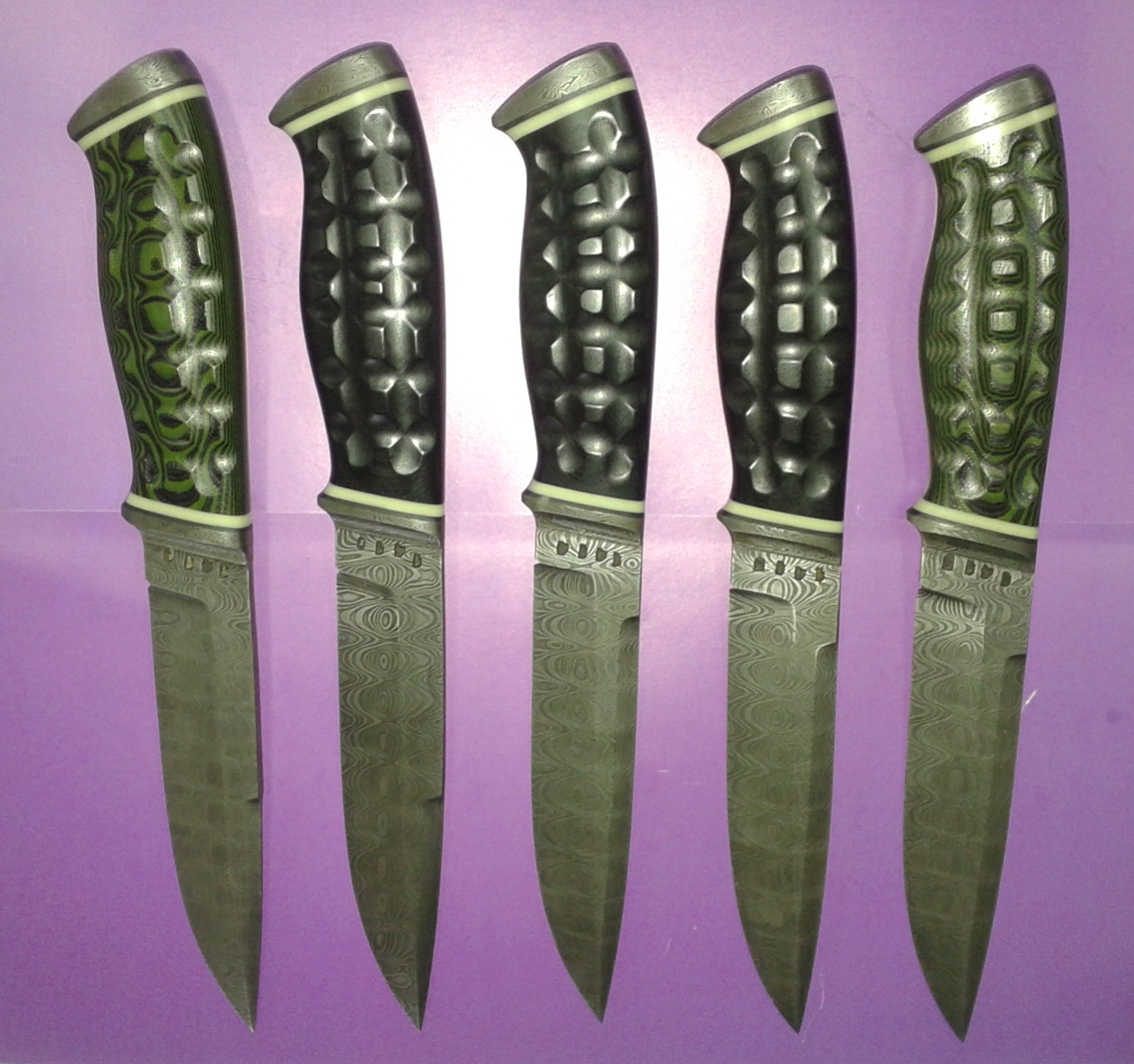

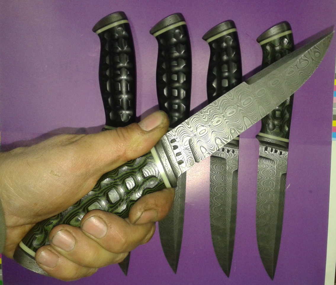

СообщениеДобавлено: Сб апр 13, 2013 23:06
Недавно сделал попроще ,без выпендера . По заказу ,неточёные ,дамаск +мунглоу+микарта (Г10 двуцветная).
Фото-2289.jpg [ 312.55 КБ | Просмотров: 19464 ]
Фото-2292.jpg [ 294.51 КБ | Просмотров: 19464 ]
СообщениеДобавлено: Вс апр 14, 2013 0:39
крокодайл!
СообщениеДобавлено: Вс апр 14, 2013 8:48
Я фигею... Это бор-машиной?, а шлифовать как? тоже ей?
СообщениеДобавлено: Вс апр 14, 2013 13:12
дык да . :shock: :lol:
СообщениеДобавлено: Вс апр 14, 2013 14:54
Если не секрет, что за модель? от какого производителя? что за насадки? У нас же "Мастерская", можно и технологией поделиться.
СообщениеДобавлено: Вс апр 14, 2013 22:09
Не-е ,для мастеровых секретов нет , - машинка дримель , насадки были из комплекта к ней , шкурочные цилиндры на резиновую насадку .вот только клеил я мелкую шкурку уже сам , для финиша . номер на ленте был 8, вот 4 совсем хорошо , но забивается и ,,лысеет,, быстро .
