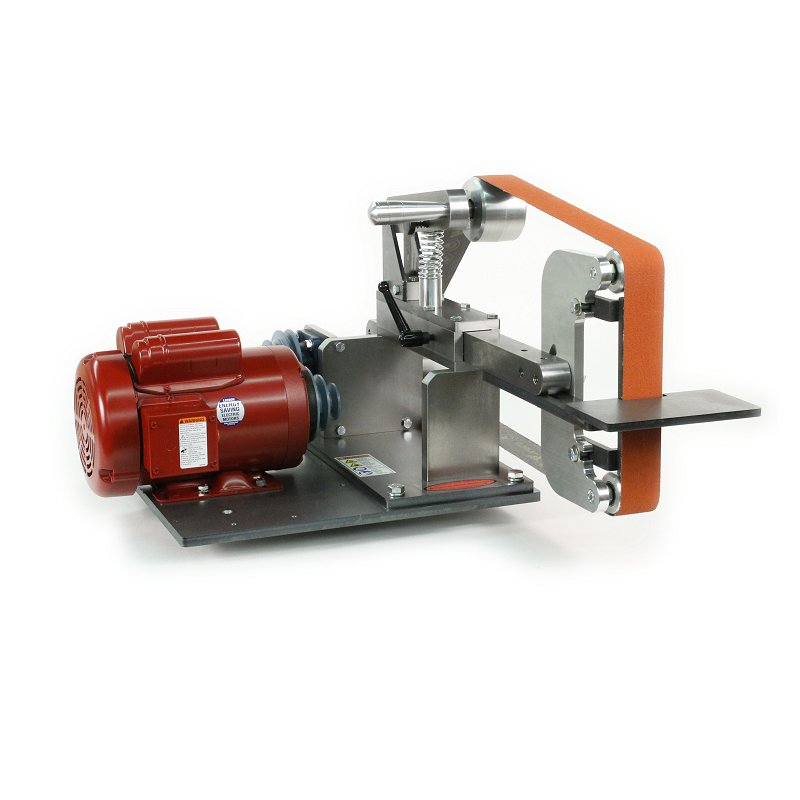

вот кстати, то о чём я говорил выше, по поводу скоростей и ременной передачи.
3-step.jpg [ 62.65 КБ | Просмотров: 13623 ]
KMG-8-3sp.jpg [ 53.48 КБ | Просмотров: 13623 ]
KMG-PL3sp1.jpg [ 48.96 КБ | Просмотров: 13623 ]
Vladislav
 Заголовок сообщения: Re: Самый что ни на есть идеальный гриндер - он какой?
СообщениеДобавлено: Ср апр 24, 2013 11:36
Угу. КМГ...
Плюсы - минус стоимость частотника (+ стоимость шкивов?).
Минусы - регулировка не плавная (кому-то она и не нужна), добавляется размер в плане (тоже не всегда критично)...
Это я про себя рассуждаю. Будет такая модель, просто попозже. Так мне и думалось, что что-то такое тоже нужно - не все нужна навороченная многофункциональность.
Будем думать. В принципе - только конструкцию станины поменять, все остальное остается. Спасибо.
