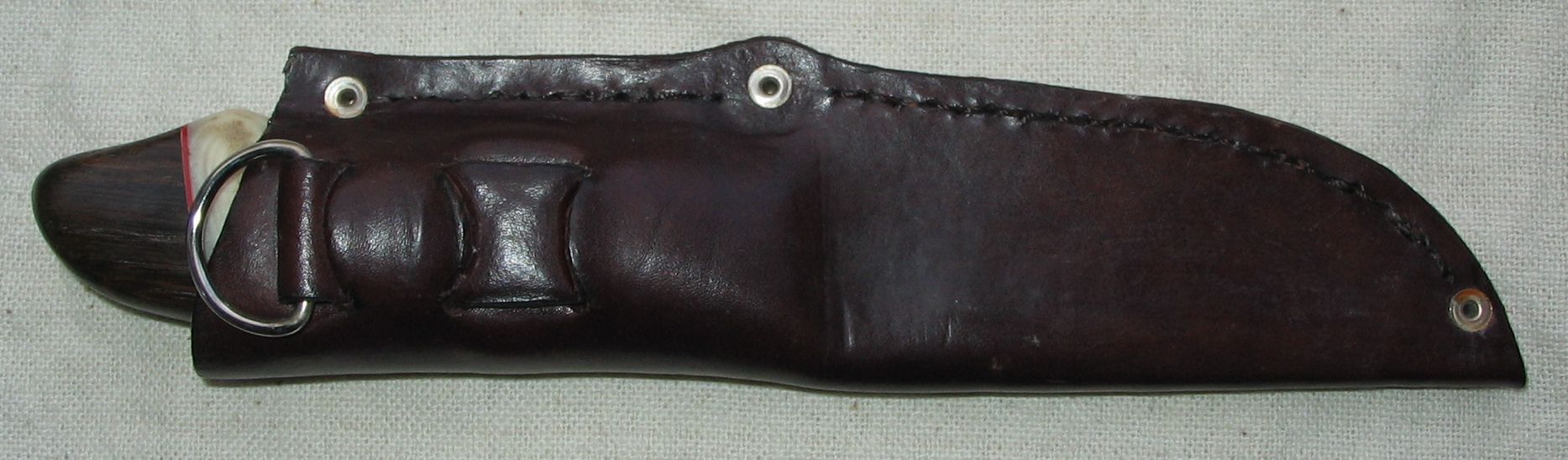

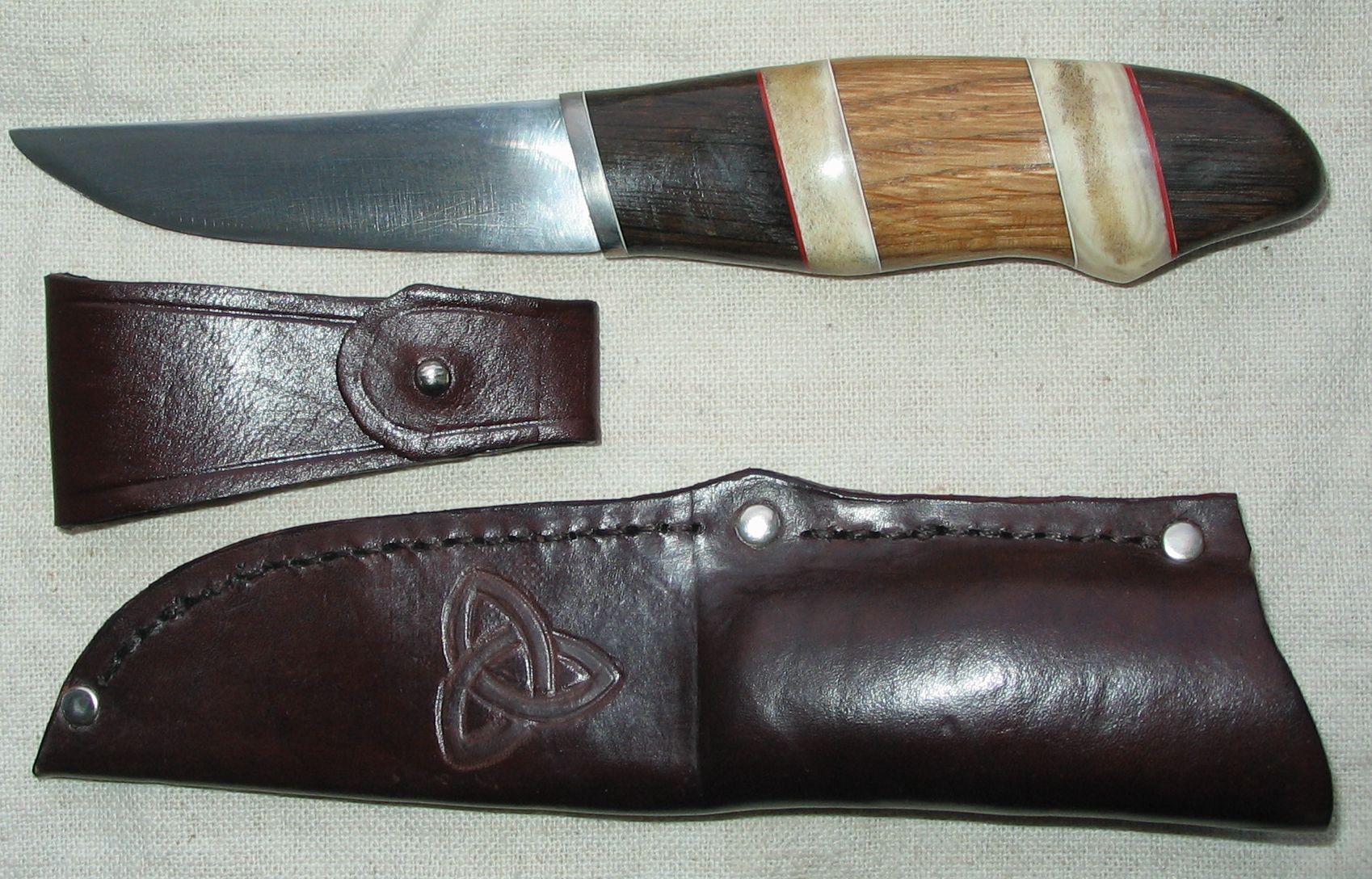

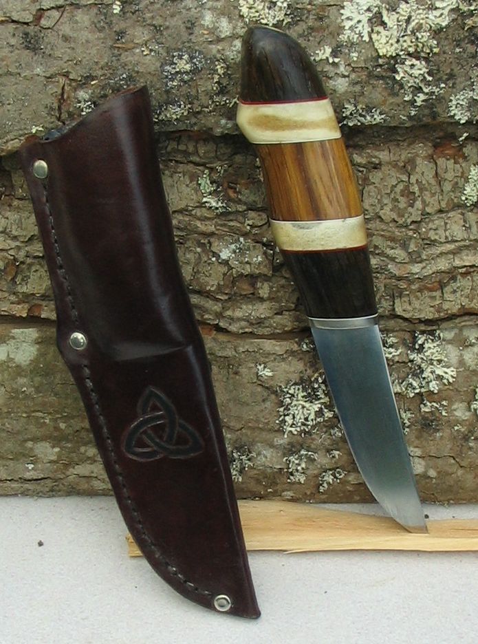

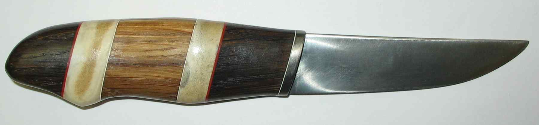

Закончил я свой очередной долгострой. :)
Хотелось изобразить нечто похожее на норвежский нож.
Клинок 100x26x2,9 сталь 65Г, спуски прямым клином от обуха; всадной монтаж; дуб европейский и дуб мореный, рог лося, вулканизированная фибра, титан; пропитка натуральной олифой. HRc приблизительно по субъективным остчучениям 56-58.

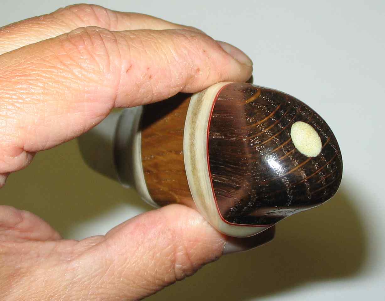

Дуб морил в парах аммиака. Детальки затянуты гайком. Тырка закрыта пробкой из рога лося.
Ножны без вкладыша.

Дмитрий, мне интересно, что Вам не понравилось?

 Заголовок сообщения: Re: Полосатик
СообщениеДобавлено: Вт авг 13, 2013 5:46
Как минимум необычно...

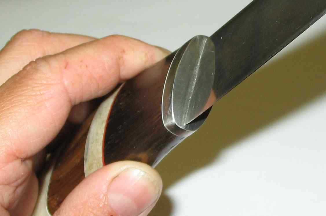

+1, добавлю от себя - сборка аккуратная. Дизайн вещь конечно спорная, но как мне видится, клинок немного придропить, для продолжения спинки рукояти. Лосика-бы по-меньше, дуба по-больше, а лучше вообще лосяша убрать. Ну и на виде сверху, утолщение лучше делать ближе к тыльнику и не таким выраженным.
З. Ы. провалы имеются за больстером.
з.з.ы. ножны чего не скандинавские?
СообщениеДобавлено: Вт авг 13, 2013 10:28
chestnok
действительно, для норвега надо было бы остриё клинка занизить. но так как-то вид более задорный ))
лосяш сам просился, но к сожалению вылез пористый слой ((
а ножны самые что ни наесть норвежские
не увидел :|
