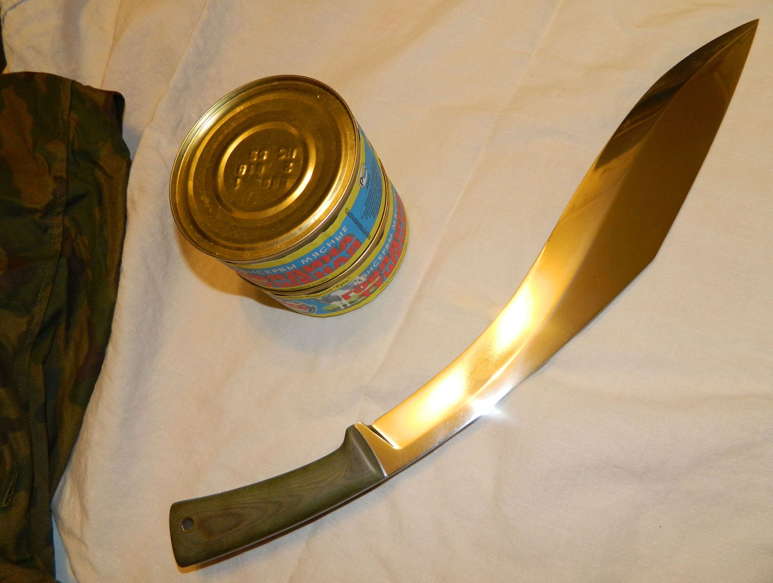

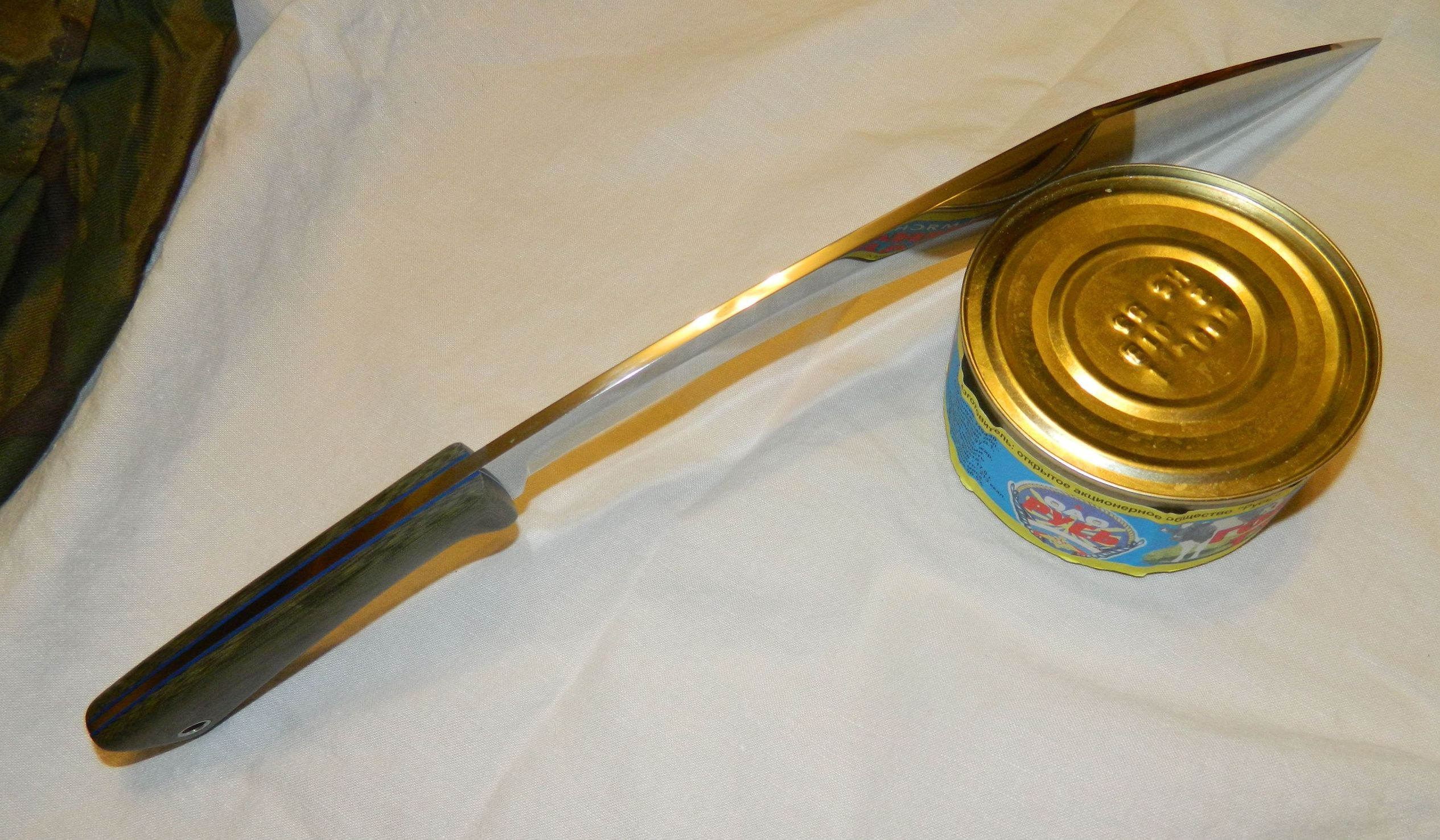

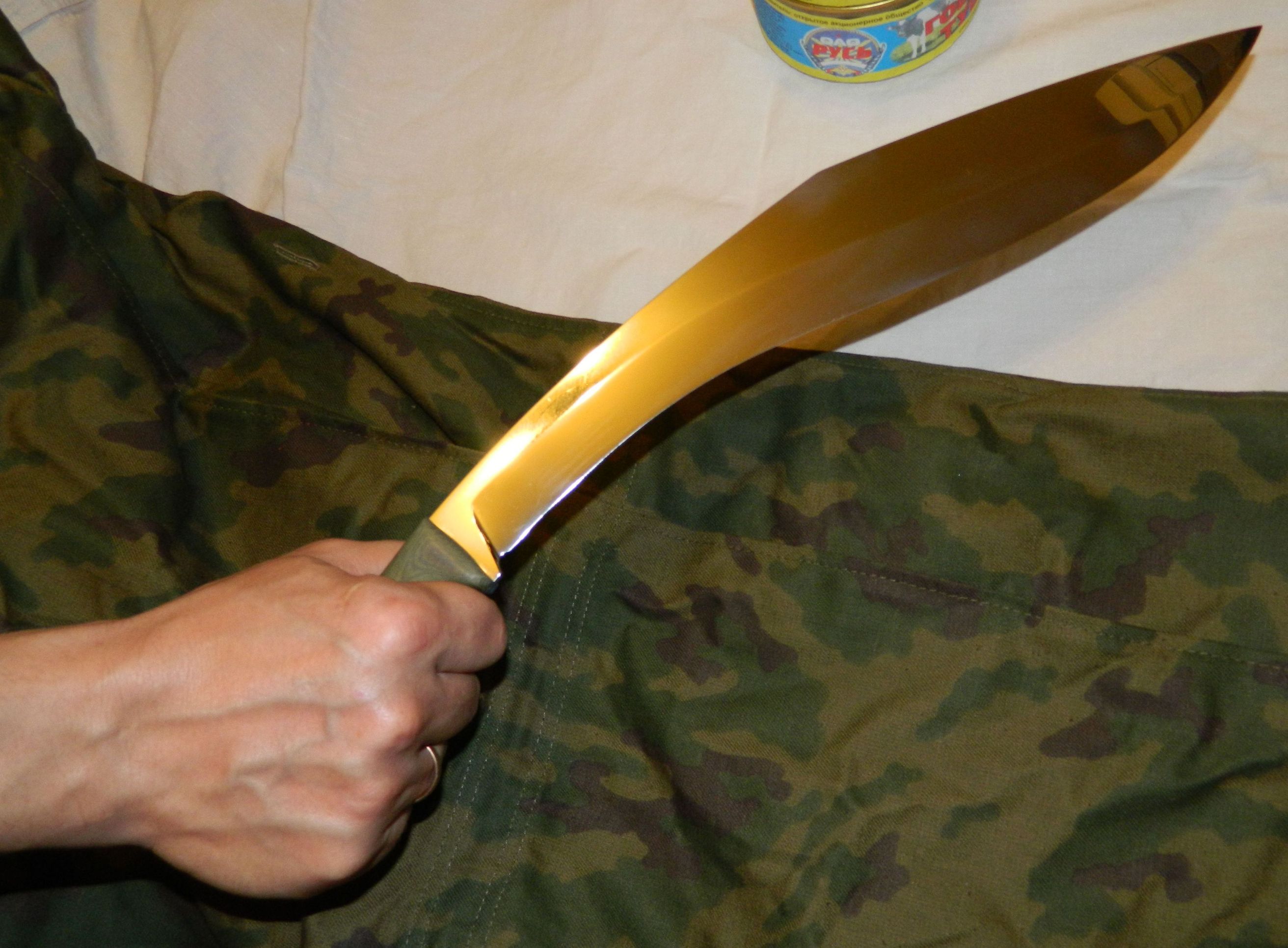

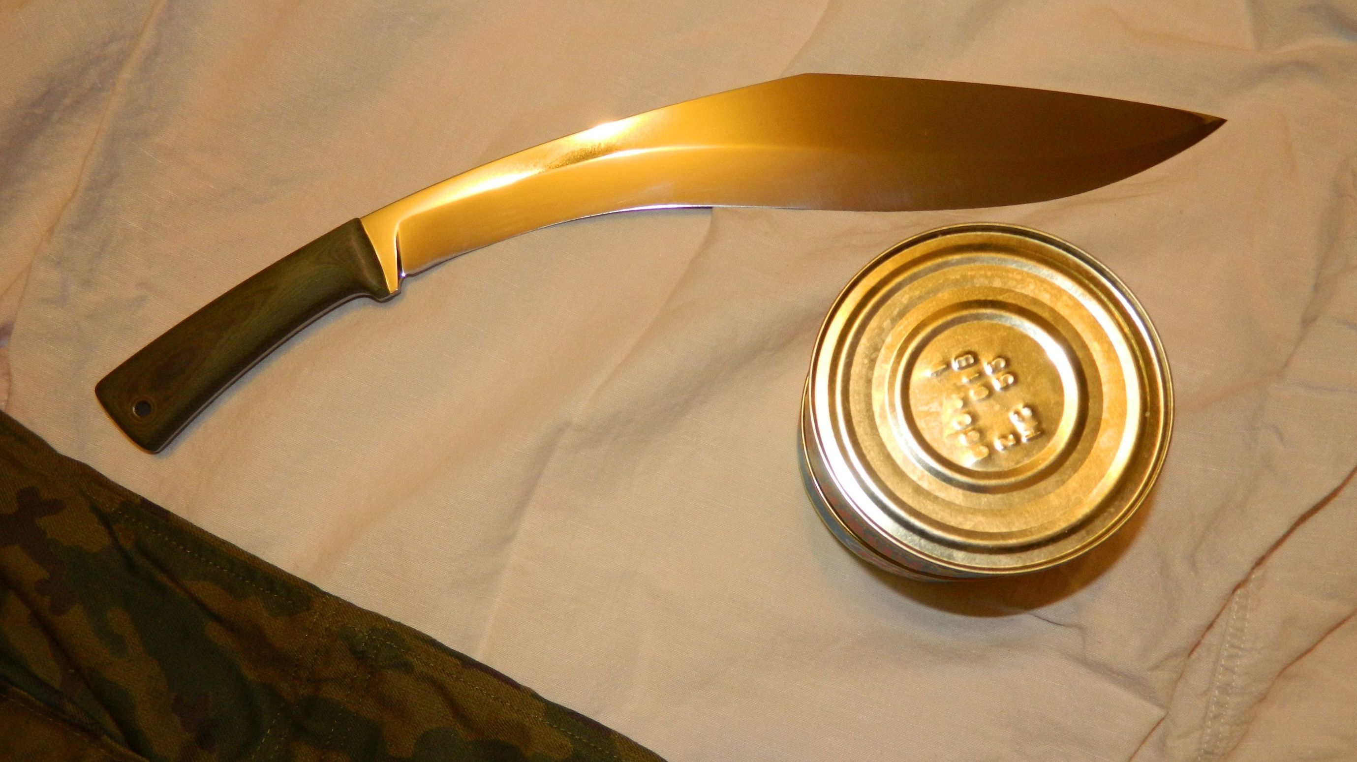

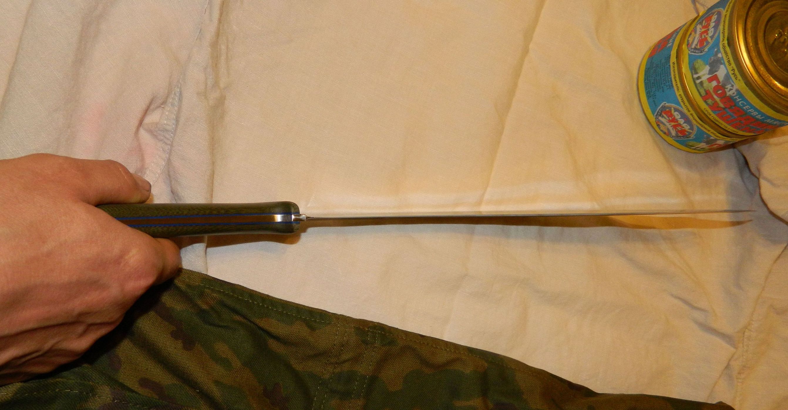

Нож Кукри имеет характерные элементы обладающие символическим значением:
1. Зуб Шивы - в традиционном виде является концентратором напряжений.
2. Меч Шивы - по сути дол.
3. Кольца мироздания - при долгой работе намнут ладонь, так же не удобен хвостовик рукояти.
Будучи атеистом собрал кукри без суеверий. Клинок изготовлен из стали D2, 58-60HRC, рукоять микарта, фибра, титановая трубка. Вес 420 г, длина клинка 320 мм, рукояти 110 мм. Клинок имеет веретенообразное сечение в продольном разрезе, толщина max 4,5 мм, min 2 мм. Спуски прямые, под одним углом, сведение в ноль, пока не заточен.

банку то разрубили? :D

Так не заточен ещё. :roll:

Слесарка понравилась...но не понимаю я этих кукрей, что им делать ума не приложу.

так
Elkin писал(а):
сведение в ноль,
нафига его точить? :wink: :lol:
это, в общем-то и не кукря... Мачете кукреобразное. Кукря - она толстая. 10-15 мм.
