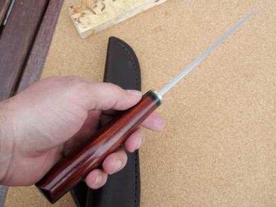

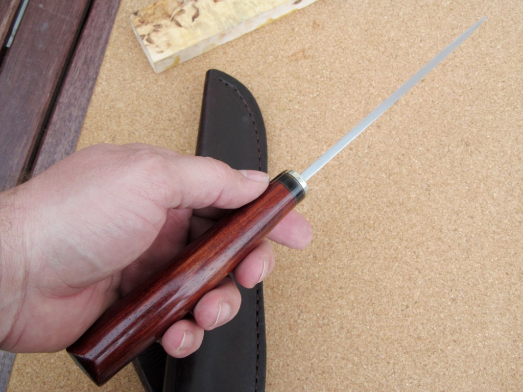

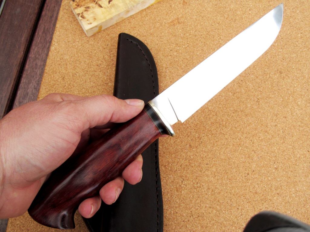

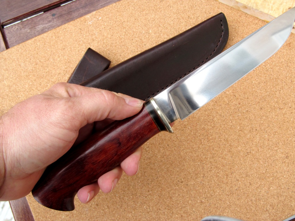

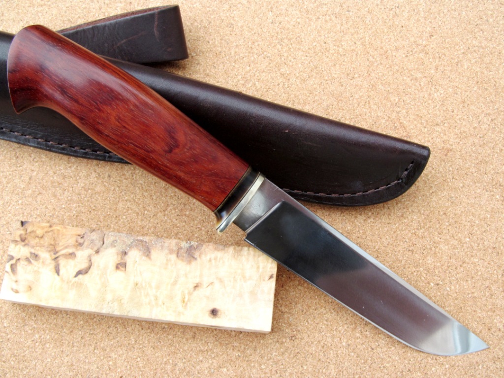

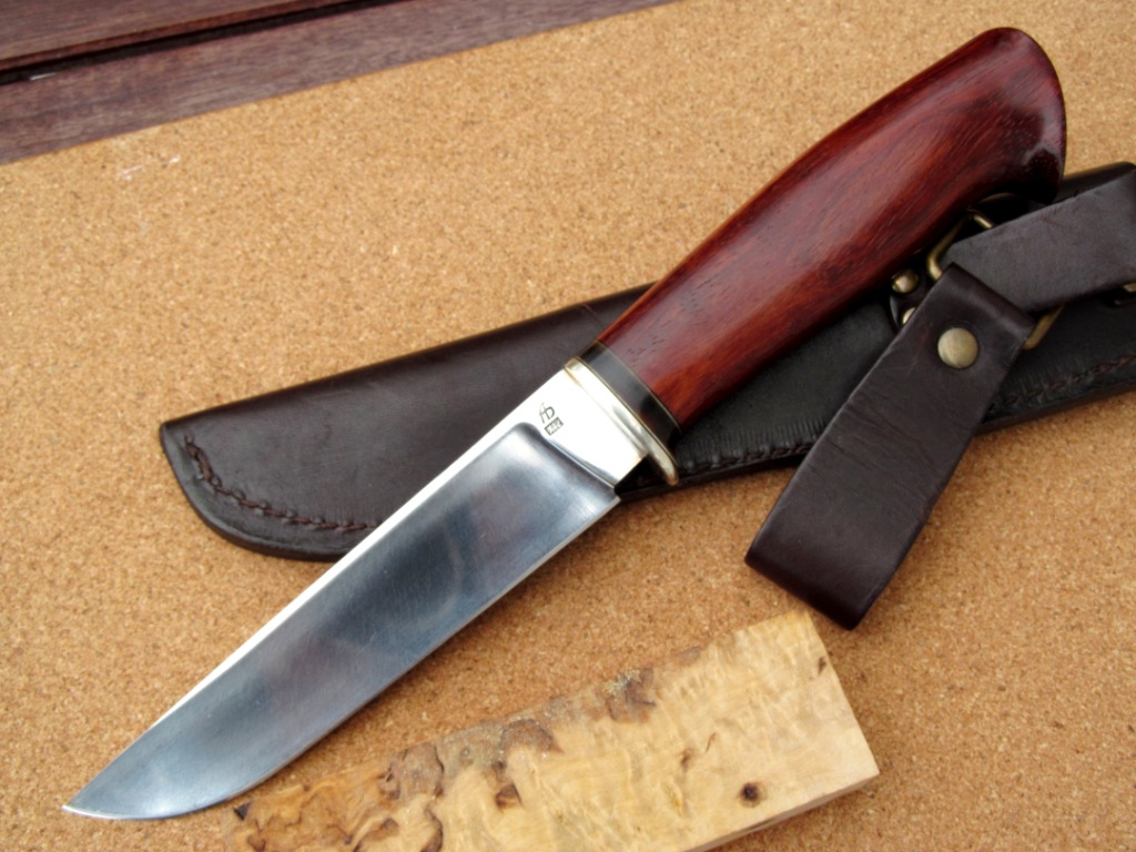

Ну и последний из сегодняшней серии: с клинком от Бирюкова из х12мф и рукоятью из бубинги и кусочка рога. Клинок уже разок использовал этот: ставил на него рукоять. Не понравилось тогда - больстер стоял неправильно да и вообще. Сейчас спустил слегка обух к острию, исправил посадку больстера и сдела мелкий чойл. Нож по российскому законодательству не холодный по размеру упора. Клинок, наверное, 125 мм или близко к тому. В общем, и все - дальше фотки:

Приличная работа.

моглабы быть, если бы больстерок наклонил относительно косых спусков.

Наклонный больстер - отстой.

Последнее время больстер в раздрай с границей спусков встречается часто.

В классическом варианте наклон больстера идентичен наклону границы спусков.

В классическом варианте наклон границы спусков идут перпендикулярно линии обуха. Я не вижу смысла в наклоне, который Бирюков делает на своих клинках. Я считаю что это один из недостатков его клинков - но не настолько страшный, что бы заморачиваться с переточкой или выбрасывать клинок. А перетачивать, особенно на клинке с вогнутыми спусками - я это уже однажды делал и мне не понравилось. Клинок я покупал давно и на тот момент вообще не обратил на это внимания.
Короче, на мой вкус косая граница смотрится совсем не супер, но не так плохо, как кривой больстер.

Цвет рукояти, очень приятный.

К сожалению бубинга простая, а бывает еще "курчавая". Но твердая зараза!

Даже на фотке видно плотность древесины.

Нож получился красивым и функциональным, цвет древесины мне не нравится. Последнее время, тянет к черному цвету.

совсем даже не догма, к каким работам
идет, к каким не очень. Здесь мне кажется вполне пристойно смотрится

что-то терзают смутные сомнения, судя по фотам в руке прохладой веет из-за упора...

Скажем так: при изготовлении этого ножа ни один закон не пострадал. И это чистая правда! :wink:

Цвет в натуре не так уж плох, хотя и ярковат. Зато не падук. Как я говорил, есть у меня кусочек "курчавой" бубинги - вот он просто исключительный. Этот прямой оказался не таким красивым. В следующий раз я решил бду пробовать радиальный распил - ожидаю что эффект будет значительно интереснее!
