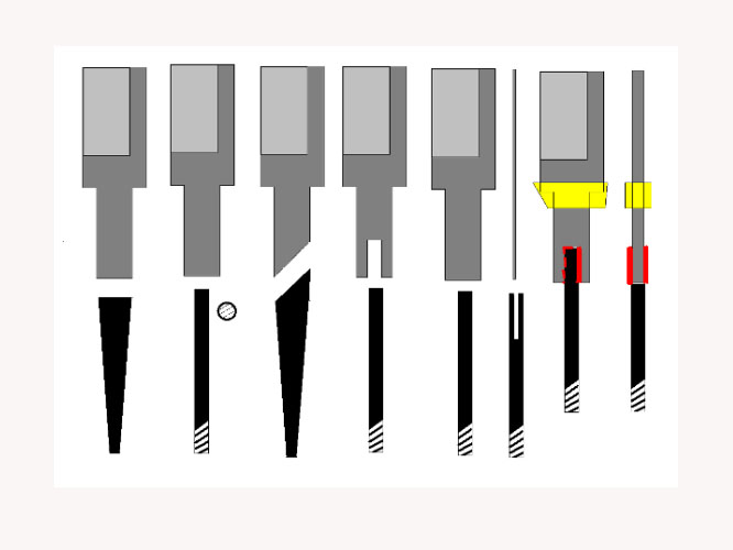

Хвостовики приваривать можно практически безбоязненно. Это может быть как пластина металла, так и пруток.(Варианты монтажа на рисунке) Пруток с нарезанной резьбой выполняет также и роль струбцины, если рукоять наборная.(Набирается с клеем, зажимается гайкой с шайбой. Гайка после высыхания клея откручивается, и на ее место прикручивается оголовок)
Хвостовик может быть как одного(сходного) материала с клинком(если предстоит его расклепывать), так и разного. В конце концов можно приварить обычный болт или шпильку(чтобы резьбы побольше). Единственное, о чем следует помнить, что больстер нужно подогнать и надеть на клинок до сварки, особенно если пруток толще клинка. Да и в любом случае сварочный шов лучше не сошлифовывать заподлицо со свариваевыми пластинами. Возможен вариант отпуска сварочной зоны для снятия напряжений. (Дома на газу нагреть до красного цвета и дать остыть(повторить 2-3р), но нужно знать марку стали тк это не со всякой можно делать(напр. с Р6М5 – нельзя, а с 40Х13 - можно)). Опять же место соединения приходится на самую толстую часть рукояти, а там еще литр эпоксидной смолы.
Приваривать лучше полуавтоматической сваркой. Желательно с толщиной сварочной проволоки не толще 1,2 мм. И не сжечь металл ножа в месте сварки.
