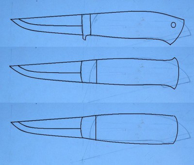

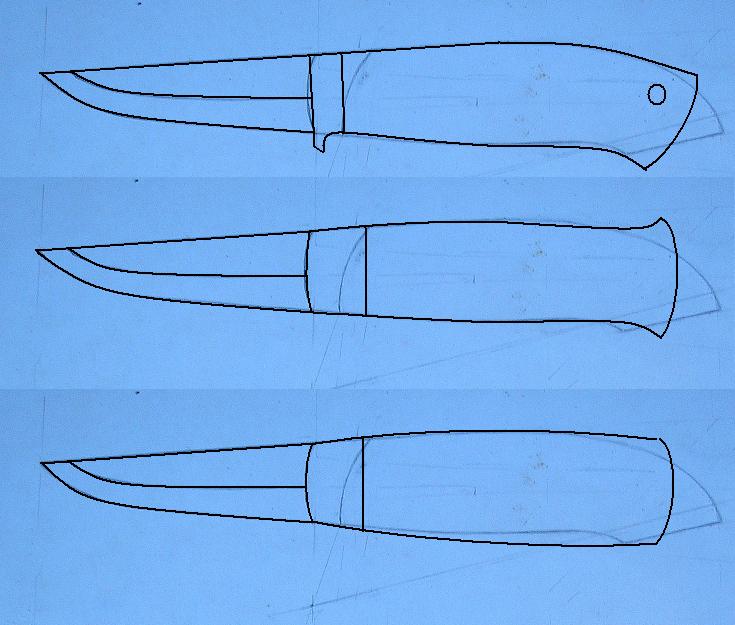

Продолжаю тренироваться на северных мотивах. Для начала эскиз, бумаги извел... жуть, вроде и клинок не сложный, рукоять сама напрашивается, но хотелось, чтобы "не как у всех" . Ну-с приступим, вот собственно эскиз
Изображение рисовальщик из меня тот еще конечно, но наверное - эта вершина так и останется для меня непокоренной.

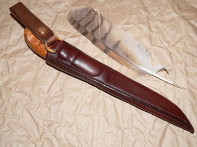

ножны. Самый для меня сложный момент в изготовлении ножа,
оборачиваем пищевой пленкой, из пластилина делаем "бобышки" на место стыка клинок-рукоять. Оборачиваем тряпочкой в эпоксидке клинок и начало рукояти, получается примерно такая "фигня" Изображение Изображение
сутки томительного ожидания, эпокса застывает, принимая форму клинка. Стягиваем полученный полуфабрикат и обтачиваем его до придания благообразной формы вкладыша.
Изображение вот такие заготовки у меня получились перед шитьем.
Теперь что получилось в итоге: клинок Лаури-дроп нержа 80 мм. рукоять - лосик , сувель березы 120 мм. пропитка - яхтный лак, финиш даниш, полировка. Ножны - кожа чепрак, пропитаны смесью восков. Фото

А ножны, конечно, тебе тоже не понравились? :roll:

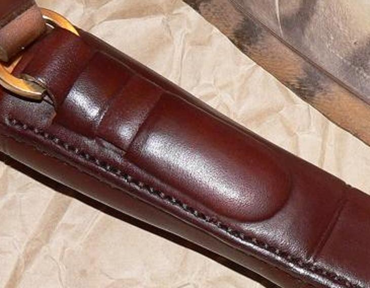

С лица нормально, шва не видно, фотка больно маленькая.....подвес не понравился, слишком объёмная заправка хлястика.

Изображение - Саша, вот фото по-больше.
это в смысле больше истончить кожу надо было? Спасибо учту.
 Заголовок сообщения: Re: дропик (описание процесса)
СообщениеДобавлено: Вт июл 16, 2013 10:41
Руслан, шов нормальный, тока это....не делай такой мелкий стежок, 3-4мм в самый раз, во первых кожу не будет разбивать ниткой при затягивании, во вторых смотрется будет шовчиком, а не верёвкой.
да, и также отформовать место посадки хлястика, ...вставляешь нож в ножны, и заглаживаешь переходы....т.е. у тебя получится должно всё переплетение кож (хлястик-ножны) в одной плоскости, контур тоже осади.
Свой пример не покажу, мне такая заправка подвеса не нравится.....пришитый хлястик под полукольцо мне больше по душе.

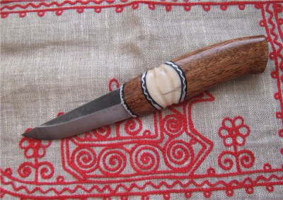

СообщениеДобавлено: Вт июл 16, 2013 19:00
chestnok писал(а):
И как Вы определили, что "ее нету"?

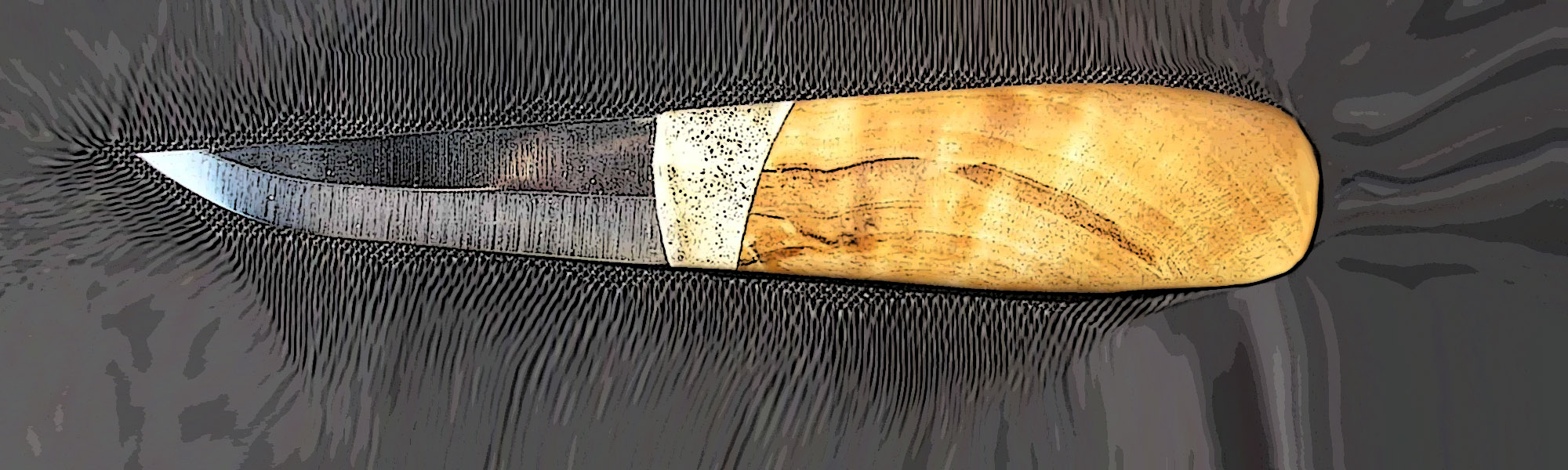

А чисто визуально. :wink: На фото нож похожий на Ваш, но рукоять его не создаёт впечатления незакончености или куцой обрублености. А каковы по вашему критерии определения картин! По канонам или чисто визуально? 8)
01.jpg [ 89.48 КБ | Просмотров: 16226 ]
chestnok
СообщениеДобавлено: Вт июл 16, 2013 20:18
будете смеяться, но как раз и создает :D , должен признать, что исполнение и подгонка деталей на высоте, до которой еще нужно дорасти, но форма мне совсем не по душе. Как раз из-за тыльника. какой-то он невнятный что-ли, оставляет ощущение поспешности на стадии эскиза, да и переход брюшка к тыльнику угловатый, наверное пример не очень удачный :wink:.
Картины - это к ценителям картин, уверен, что у них также найдутся определенные фичи, по которым они могут отнести произведение к халтуре либо шедевру. Мое же дилетантское видение основано на эмоциях которые картина вызывает, либо не вызывает. Опять же к гармонии имеет очень отдаленное отношение, открывем словарь Ожегова, смотрим значение слова "гармония" их аж 2:
1." Выразительные средства музыки, связанные с объединением тонов в созвучия и с композицией созвучий, а также соответствующий раздел в теории музыки. 2. Согласованность, стройность в сочетании чего-н. Г. звуков. Г. красок. Душевная г. Г. интересов. * Поверить алгеброй гармонию (книжн.) - попытаться переложить на язык разума, логики то высокое, духовное, что доступно только чувствам. || прил. гармонический, -ая, -ое."
2. -и, ж. (разг.). То же, что гармоника (в 1 знач.).
Ну и какое из этих определений Вы отнесете к ножам :shock: ? Ну с натяжкой, можно конечно говорить о гармонии например отдельных составляющих (в нашем случае ножа), но блин, то такое скользкое-расплывчатое, ИМХО сразу вспоминается Эллочка-Людоедка ... :roll:
З. Ы. нож, как таки предмет довольно функциональный, должен оцениваться, прежде всего с позиции функциональности (пардон за тавтологию). На фото я показал, что данная форма не противоречит сути ножа, т. е. им можно комфортно резать, колоть, колупать. При ношении и эксплуатации, он не вызывает каких-либо неудобств, следовательно форма рабочая и имеет право на жизнь. Это объективно, я считаю. Субъективно-же Вам может не нравится, может нравится - это право любого человека и я его уважаю.
