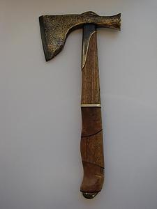

Этот ушол за 10 тр:
топорик.jpg [ 5.29 КБ | Просмотров: 11180 ]
 Заголовок сообщения: Re: Нужен кузнец
СообщениеДобавлено: Ср дек 17, 2008 3:12
А по прямому назначению этот топор реально использовать? Уж больно изящно он выглядит для нагрузок рабочего топора.
СообщениеДобавлено: Ср дек 17, 2008 14:16
Владелец использует его у камина щепу наколоть,для этого и делался.Бронза+режущая кромка 65г.Рукоять собранна на эбоксидке со сквозной резьбовой шпилькой,в местах соидинения дерева шплинты.При его весе(до килограмма)сломать не реально.
