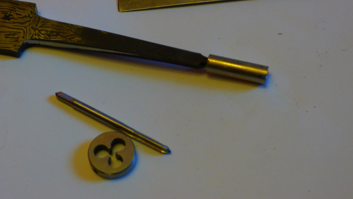

ниже фото как это просто и элементарно делается.
имеется хвостовик с длиной 115мм, но нужен 130мм.
подготавливаем его и нарезаем резьбу.
P1070422.JPG [ 198.06 КБ | Просмотров: 5992 ]
затем необходима, либо толстостенная трубка,
либо муфта, отрезаем нужный размер.
P1070423.JPG [ 127.23 КБ | Просмотров: 5992 ]
нарезаем в этой муфте,
сквозную внутреннюю резьбу.
P1070424.JPG [ 113.71 КБ | Просмотров: 5992 ]

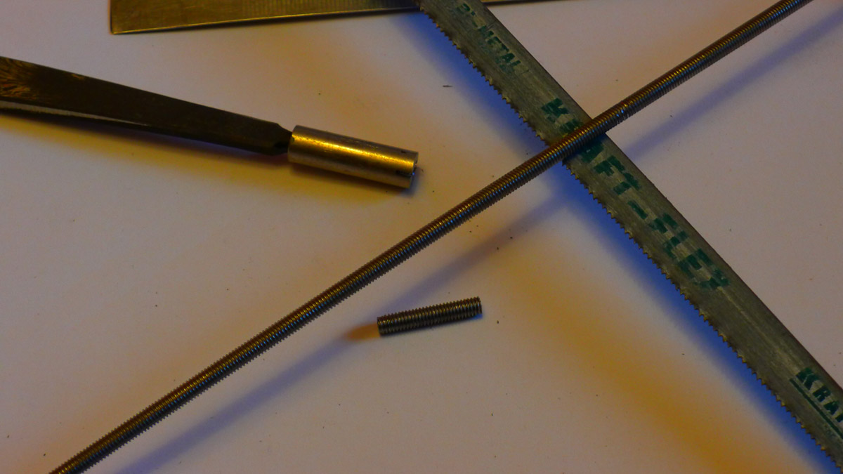

берём винт, или как в данном случае штанга,
отпиливаем размер, на который надо удлинить хвостовик.
P1070426.JPG [ 151.15 КБ | Просмотров: 5992 ]
вкручиваем его в муфту на хвостовике клинка.
P1070427.JPG [ 166.56 КБ | Просмотров: 5992 ]
далее накручиваем стяжку,
удлинитель готов.
P1070428.JPG [ 187.93 КБ | Просмотров: 5992 ]
Особенности конструкции:
При монтаже, сначала надеваются все приборы,
кроме тыльника, затем вкручивается муфта через тыльную часть,
через пластину тыльника, стягиваем стяжкой всю конструкцию.
Автор:  Дмитрий Колотов [ Чт сен 12, 2013 19:29 ]
Заголовок сообщения:  Re: удлинить хвостовик без пайки под сквозной монтаж
Саш спасибо за подсказку! А где ты такие трубочки надыбал?
Автор:  alex-wolff [ Чт сен 12, 2013 20:19 ]
Дима, это стойки монтажные в радиодеталях, на всяких приборах используются http://images.yandex.ru/yandsearch?text ... h-530-pd-1
Автор:  Дмитрий Колотов [ Сб сен 14, 2013 21:20 ]
Прикольно... вот ни за что бы не подумал)))
