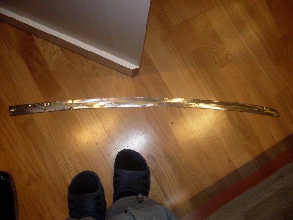

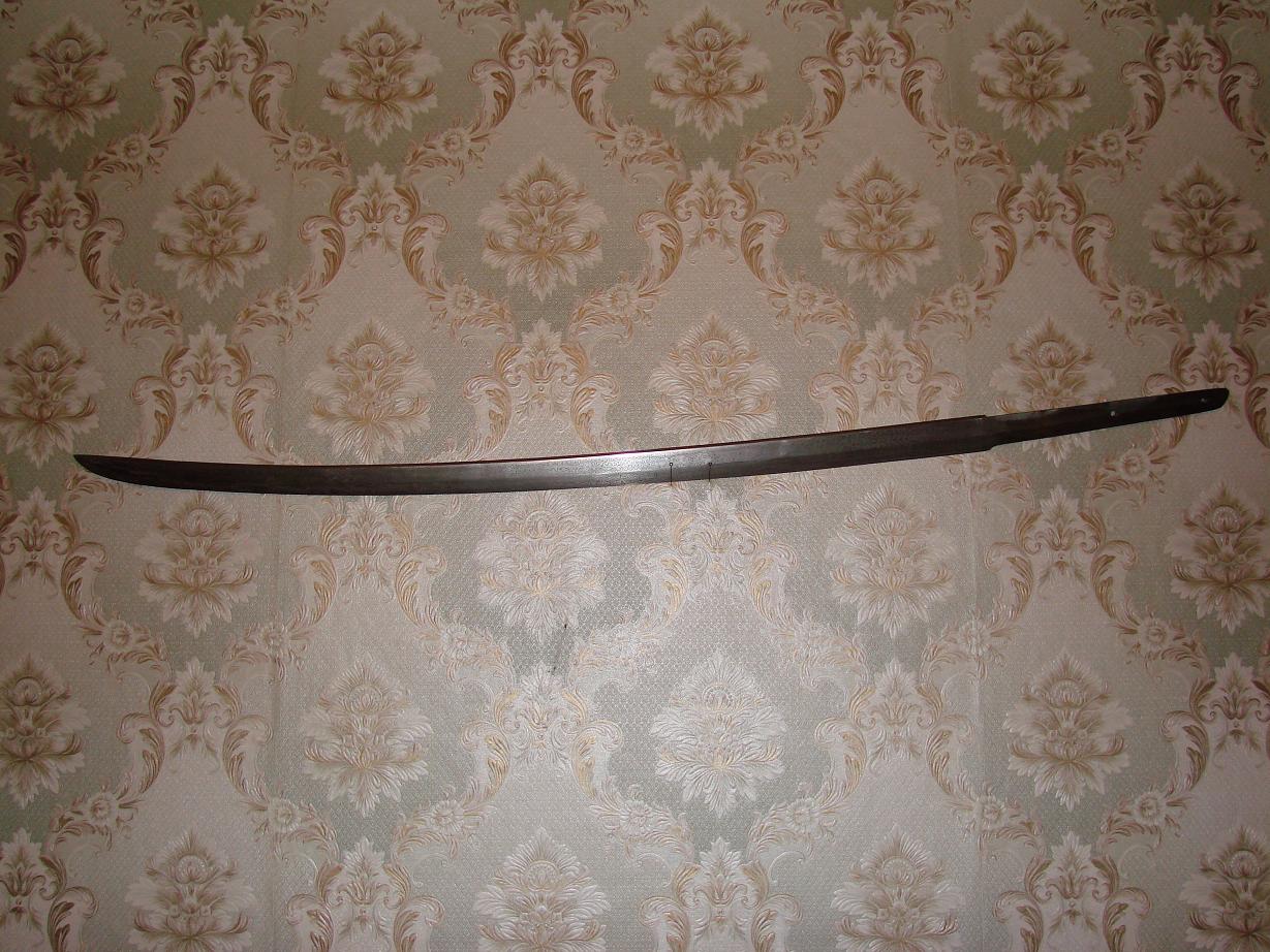

Вобщем ситуяйция такова. Заказал 2 недели назад слоеный клинок. Сделал чертежи, все чин - чином.
Отковали, вывели линию обуха в ноль по чертежу и закалили. Сталь внутри ст3, на режущей кромке У8А.
Твердость дикая, клинок "поёт" в руках. Но на нем не выведены спуски.
x_83731c96.jpg [ 39.01 КБ | Просмотров: 14388 ]
x_1ce3579b.jpg [ 48.7 КБ | Просмотров: 14382 ]

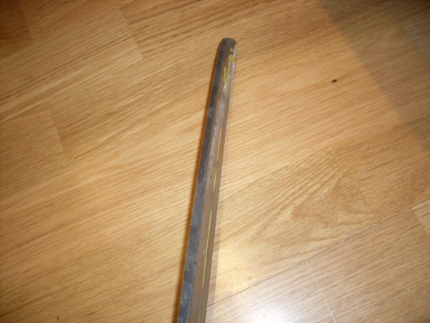

Толщина на реж кромке всего на 1 мм меньше чем на обухе, точить порядка 3мм с каждой стороны клинка.
Вопрос такой: Чем точить? Приходит в голову мысль о ленточной шлиф. машинке... кто знает где в Питере можно купить сей девайс и
какие к ней идут ленты? (просто шкурка или кольцо из шкурки?)
И если я не смогу сделать это сам, кто мог бы помочь?

По фоткам не совсем понятно - мне показалось что уже есть спуск от середины... Какова тощина на обухе и на РК, ширина клинка?
Выводить спуски лучше на гриндере (ленточный станок). В питере в продаже не встречал, правда на заказ кто-то с ганзы делал (вроде именно в питере).
Если нет гриндера, можно на простом точильном станке вывести линзу - а потом ручками на алмазных брусках (правда долго это наверно при таких размерах).
Если не секрет - по чем такая сабелька?

Клинок на доску,в руки шабер из напильника и медитировать три-пять вечеров :lol:
На гриндере убьете клинок но за вечер :wink:

"Болгарка", с постоянной подачей воды, шлифовальным кругом. Закрепить клинок струбцинами к прочной основе.
Но вначале потренироваться на рессоре от трактора "Беларусь". :mrgreen:

Любой механический способ работы с длинномером без опыта общения с ним приведет к волнистой поверхности на спусках.Поэтому предпочитаю делать спуски до закалки.Вам лучше запастись терпением и проделать эту работу руками.Если сделаете шабер с вставкой из пабедита то грубую работу сократите до двух вечеров.

Спуски практически закончены. теперь полировка и заточка. потом где-то неделя рукоятка.
