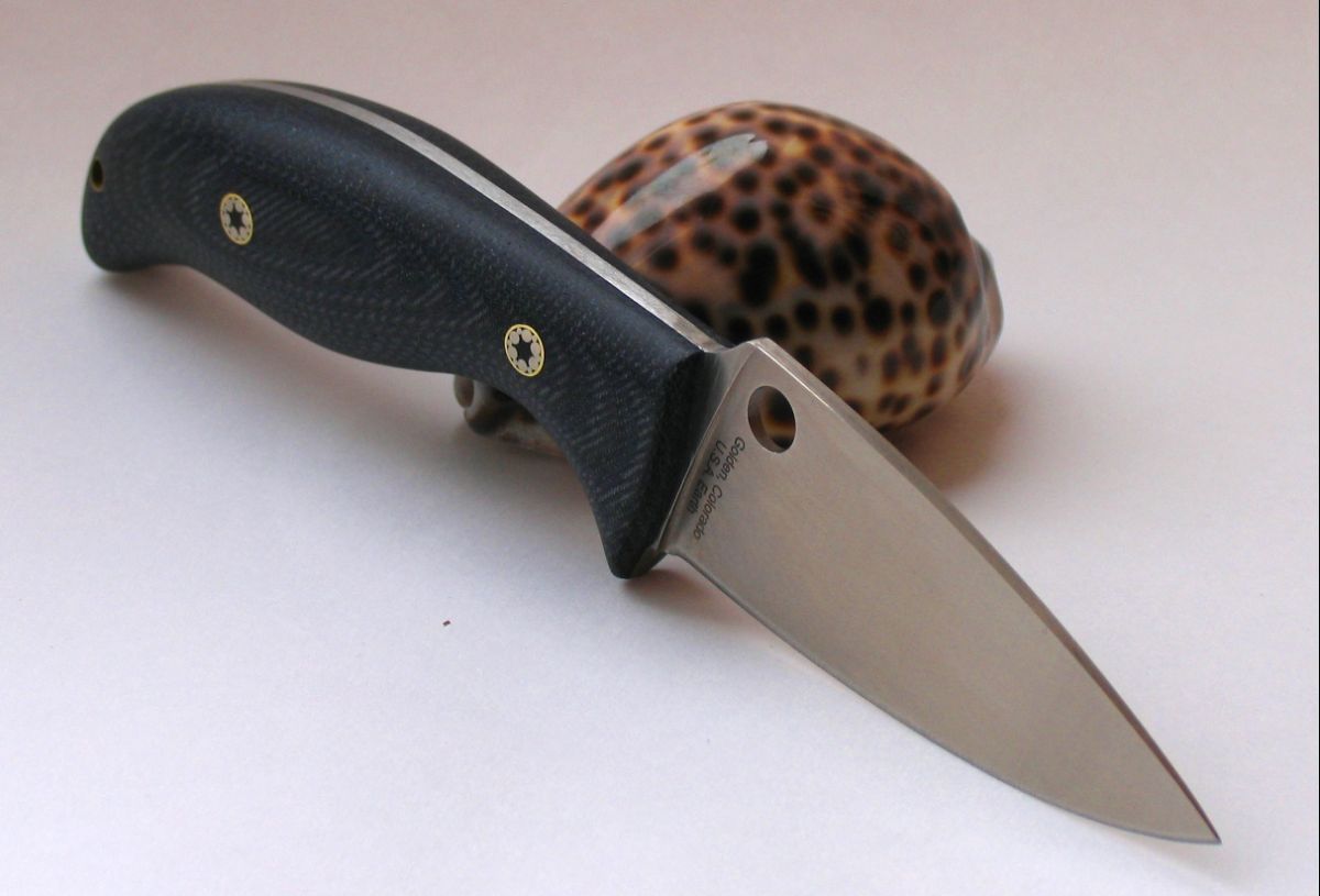

Где чего не знаю, но пару фоток для повышения слюноотделения повешу.
Автор ножей и фото участник Zmeya с Ганзы:

Блин, красота! :)
Тоже хочу, особенно нижний..

Hackio
Так я Антона и дразню, чтобы он нам таких наделал :wink:
