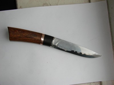

Привет Всем! 250х27х4 Тройной клин,эбен,зембрано

Отличная работа!
 Заголовок сообщения: Re: рабочий
СообщениеДобавлено: Вс мар 29, 2009 4:58
Красивый.Не совсем понятно на клинке хамон или тень?
СообщениеДобавлено: Вс мар 29, 2009 8:34
Всем привет!
Дед Димон, мне обычно не нравится то, что вы делаете, а этот понравился.
С уважением, Дмитрий Колотов.

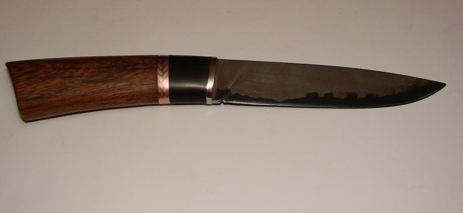

К нержавейке 40х13 в аргоне приваренна ШХ15,после травления получается такой рисунок.Больстер тоже приварен. :wink:

Как говорится - фирменный стиль :) А проставка медная? Или это кольцо?
СообщениеДобавлено: Пн мар 30, 2009 13:10
Кольцо,медная проволока в серебрянном припое.
СообщениеДобавлено: Пн мар 30, 2009 21:04
Нож нравится, но.... :roll: Долго думал, что мне это напоминает....сформулировал-таки: вблизи клинок смотрится так, как будто это на древней советской углеродке, покрытой хромом, в результате заточки покрытие неравномерно слезло.
Дед, а можно сваривать стали так, чтобы потом рисунок получался позамысловатей? Или это как получится?
СообщениеДобавлено: Пн мар 30, 2009 21:21
Дед, а можно сваривать стали так, чтобы потом рисунок получался позамысловатей? Или это как получится?[/quote]
Можно,если линею стыка,перед сваркой,сделать волнистой :wink:
Дык, а что ж ты не "хамонишь"? Ленишься делать волнистую линию? :D
СообщениеДобавлено: Пн мар 30, 2009 22:11
Те кто просят сделать сварной клинок,хотят минимум ржавеющей части.Тут не до изысков :lol:

дед Димон, колечко особенно понравилось - расскажите про припой серебрянный, как с ним работают где купить???
СообщениеДобавлено: Ср апр 01, 2009 20:41
Не серебрянный а серебросодержащий :wink: В магазизинах "Все для сантехники",флюс тамже.Гарелка пропановая нужна,можно переносную под разовые болончики но она маломощная,предпочитаю большую(моя с самодельным соплом)На Ганзе в мастерской есть мой подробный фотоотчет как сделать http://talks.guns.ru/forummessage/97/444271.html если будут вопросы пишите.
