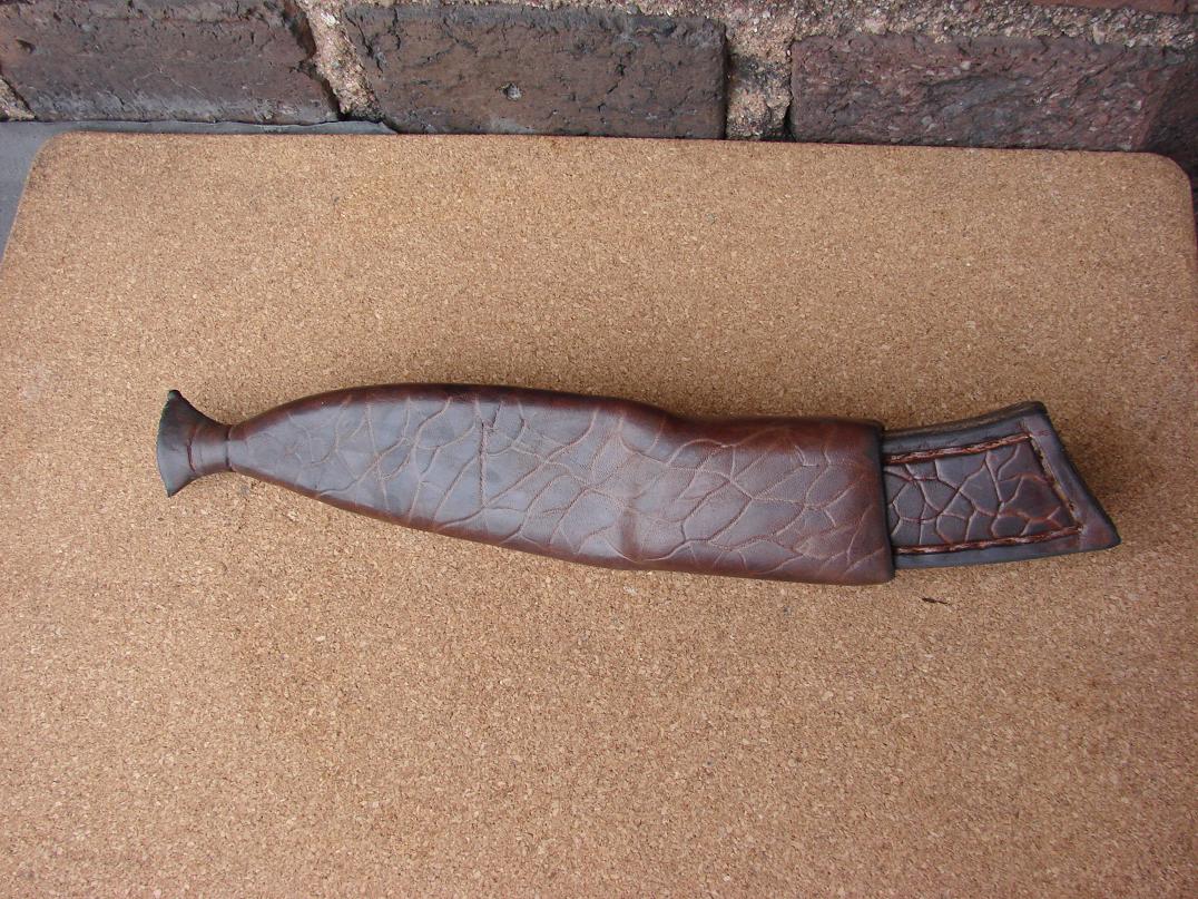

Интересно было собрать,Кожа и быстрорез
Кож.jpg [ 216.76 КБ | Просмотров: 14993 ]
кож1.jpg [ 207.56 КБ | Просмотров: 15020 ]
кож2.jpg [ 181.06 КБ | Просмотров: 15018 ]

Шов не очень смотрится... Ремешком бы исхитриться, не нитками :)
Hackio
 Заголовок сообщения: Re: fedor u :)
СообщениеДобавлено: Сб апр 04, 2009 22:10
Мне ножны напоминают рыбу без головы :)
Не очень понравилось.

ножны не много переделать ,и будет нормально.
СообщениеДобавлено: Вс апр 05, 2009 0:38
Ножны имхо как раз правильные,а вообще очень оригинально.
СообщениеДобавлено: Вс апр 05, 2009 0:49
+1. Нормальные Финские ножны..
СообщениеДобавлено: Вс апр 05, 2009 1:13
Ещё бы клинок кожаный и надо было бы отсыпать Михалычу за патент :)

Такие ножны как раз рыбкой и называются.

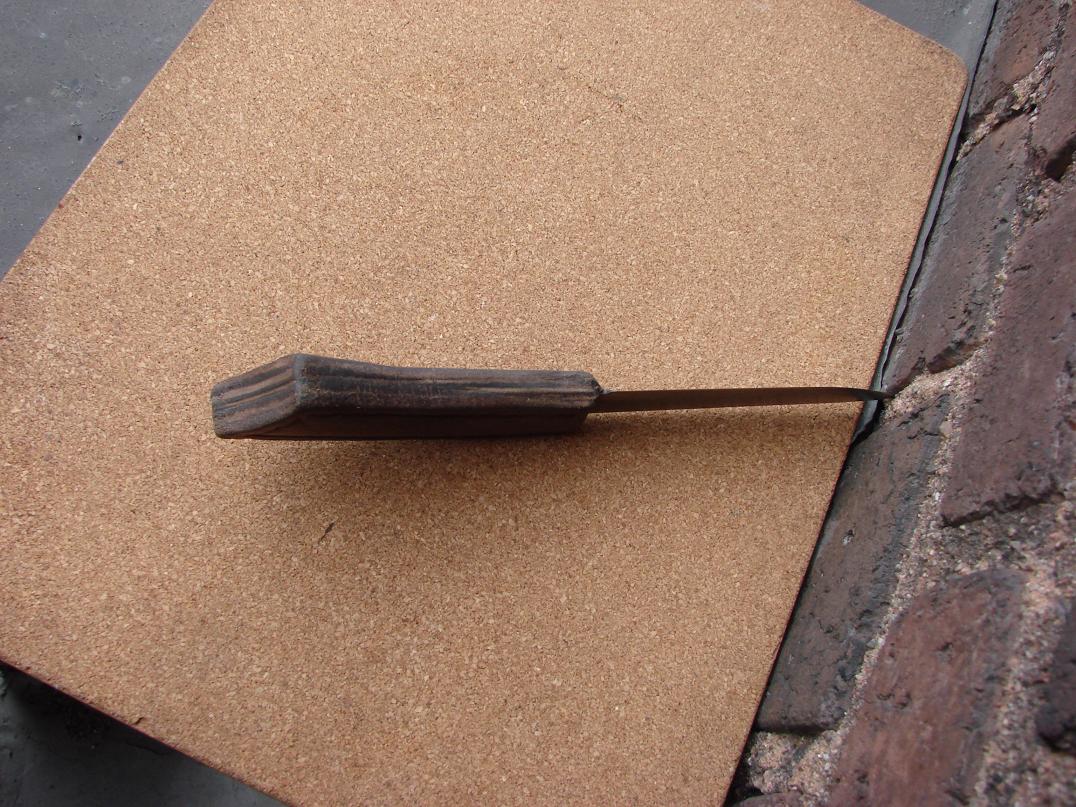

Клёво, вот только еще бы фото рукояти с торца

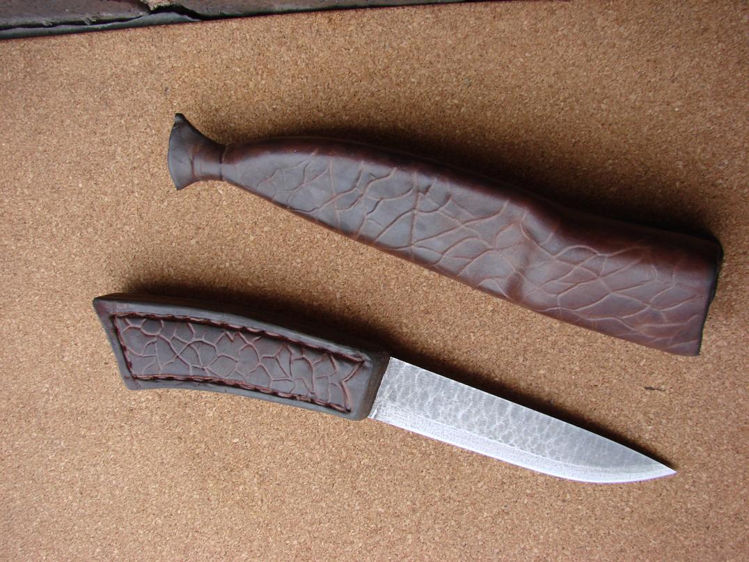

охренительно Деда, пошел нервно кусать ногти, тыльник покажи плиз.
как крепил?
только не говори что насверлено и впрадву прошито а не декоративный шов)
 Заголовок сообщения: Re: fedor u :) доделал
СообщениеДобавлено: Пн апр 06, 2009 19:12
как крепил?
Ручным лазером пржог дырдочки :mrgreen: Пару мм во внутрь от шва металл.
кож3.jpg [ 204.24 КБ | Просмотров: 15017 ]

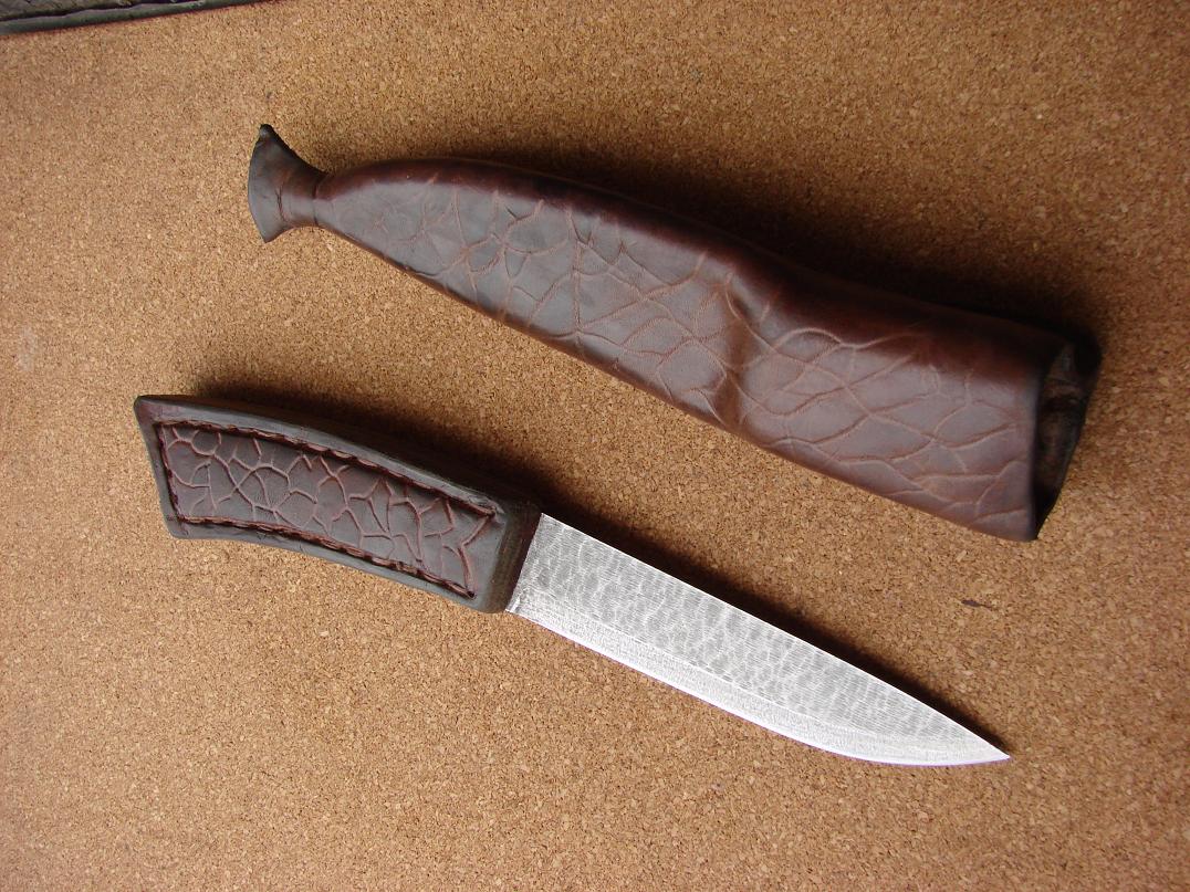

А нож травили как, прикольный такой узор?
Примерно так
Узор от неотцентрованного камня на шлифстанке :lol: после травления наждачкой на жестком бруске
