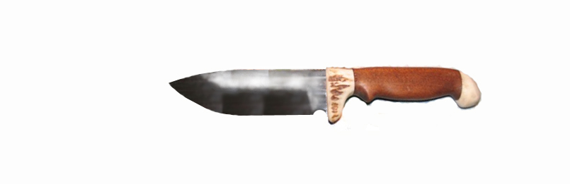

Стыки получились аккуратные, уже хорошо. Всё остальное - форма клинка, рукоять мягко говоря - на любителя.

СообщениеДобавлено: Ср мар 18, 2009 17:45
Bambr 11
А кончик клинка? Это дефект фотографии, или он какой-то обкушеный?

СообщениеДобавлено: Ср мар 18, 2009 17:49
На мой взгляд, полотно мехпилы не очень подходит к такому типу клинка. Это почти Боуи получился, а боуи всё же нож "силовой", и должен быть сильно потолще, чем 2,5мм. Дол, ИМХО, пропилен зря: вот увидите, сколько с ним мороки, если нож пользовать для пищи.
По дизайну - слишком, неоправданно длинный выступ гарды, линии рукояти стоило бы плавнее сделать. Тыльник-грибок костяной - чуть побольше, или, наоборот, убрать совсем. Вобще, рукоять чересчур сложной формы: простые линии, тот же "бочонок", смотрятся благороднее. Но это всё пустяки: лиха беда начало! ;)
P.S. Костяной тыльник рукояти просто приклеен или на штифтах? Если просто приклеен - велика вероятность, что отвалится со временем.

Bambr 11
Аааа.... Не разглядел. Да нет, все хорошо, главное, не останавливаться, а продолжать совершенствоваться. Лично я ни одного ножа ни сделал, руки не оттуда растут, и ничего. Главное, не останавливайтесь, все остальное придет само...

Он ХО? ..или мне кажеться...?
+1

На клинке много лишних царапин от наждака,плохо сделан переход спуски -тупье,между больстером и лезвием лишняя щель,форма рукояти на любителя :wink:
Для второго неплохо :lol:

То ли фото странные, то ли я туплю - долы на разном уровне??? На первом фото дол ближе к обуху, на втором ближе к РК, это так????
Долы на разном уровне или односторонние на тонком клинке не брак.

А для чего они вообще (долы-то)?. Для начинающего - противопоказаны. Идеально не выведешь, а кривоватые -портят вид. Дед Димон - все по существу объяснил.
Bambr 11
Лезвие вручную шлифуете, или как?
И действительно - форма клинка не катит к рукояти, (которая, к слову, сделана более тщательно, чем сам клинок).
При такой широкой гарде просится и клинок пошире, или гарда поуже.
И с формой ножа поначалу лучше не экспериментировать, выбирать что-нибудь традиционное и копировать.

Кстати, рукоять на ногу похожа. Коричневые брюки и белые башмаки. Пропорции соблюдены. Стильно :D

Bambr 11,я вам вот что посоветую.Не беритесь сразу за всё.Для начала купите пару-тройку готовых клинков.Например очень дешево на http://www.ragweedforge.com/BladeCatalog.html
Далее.....постарайтесь повторить оригинальные очертания рукоятей по стилю клинка.ПОКА ничего своего не придумывайте!Далее,когда поднаторитесь на изготовлении простых рукоятей,начинайте пробовать вносить свои изменения.Потом ваша фантазия потребует изменить сам клинок под ваши идеи насчет рукоятей.Тогда начинаете осваивать искусство выточки клинков.Таким образом когда освоите производство и рукоятей и клинков-открывается просто бездна вариантов.Таким образом через год-три вы в принципе начнете делать хорошие ножи.На сегодня,извините, это пока просто поделки "На тему ножей"
Желаю вам успехов и если не иссякнет дух-стать хорошим найфмейкером.
