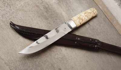

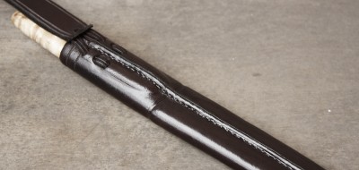

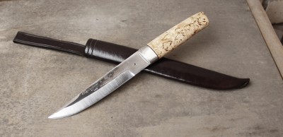

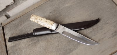

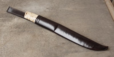

Итак, Денис Zadi закончил работу по апгрейду моего нижегородского САРО. Ура, товарищи! Для тех, кто не читал начало поста, напомню: нож-подарок отца (сам бы я САРО ни в жисть никогда не купил). Пользоваться серийным изделием нижегородских...мудамммастероф было невозможно, но гравировка на лезвии (на фотках она видна - "Валерию в день рождения от папы") не позволяла мне просто так расстаться с подарком. Сталька кованая, 65Х13, не самая плохая из тех, что есть. Нормально режет и хорошо правится. При переточке РК на 30 градусов заусенец вышел по всей длине ровненький,т.е. спуски выведены на клинке хорошо. Это первое и единственное достоинство данного ножа :)
Операция по вскрытию - разборке старой рукояти из наборной бересты (качество бересты - дерьмо, отходы, без пропитки, местами внутри уже были подвержены распаду) повергла Мастера в состояние тихого ужаса. Цитата из письма:
Я разобрал Ваш нож и ужаснулся от того, как он собран, особенно меня поразило отвратительное качество хвостовика, его длинна 2см, к хвостовику была прикручена проволокой трубка с резьбой, УЖАС, как он у Вас вообще не сломался блин, русский САРО, хуже я ещё ни чего пока не видел, хотя видел, это павловские клинки из дамаска, гавно которое нужно ещё поискать. Хвостовик я переделал, теперь он нормальный, не отвалится!
В общем, старый больстер из алюминия Денис выбросил напрочь, назвав его гадостью :D , поставил новый, из рога оленя, смотрится он классно, тёплый и натуральный вид имеет (на фотке не заметно, вжизни цвет больстера - белый с желтовато-бордовым оттенком)
Так как нож рыболовный, от наворотов в виде металла решено было отказаться, не практично это. Что ещё: Мастер немного изменил форму клинка, сделал лёгкий тюнинг, теперь его не стыдно будет показать, и смотреться он стал намного дороже. Рукоять из карельской берёзы с больстером из кости получилась анатомическая, норвежско-рыболовная. В общем, на выходе получился норвежский рыболовный нож, с новыми стильными ножнами, без былого нижегородского привкуса :D

Круто!!! Что было и что стало!!! ЭТО РАЗНЫЕ НОЖИ!!!! Валерий, а что за материал на рукояти? Сувель?
 Заголовок сообщения: Re: Доработка рукояти ножа из наборной бересты
СообщениеДобавлено: Ср мар 18, 2009 17:49
поправил своё сообщение выше. Рукоять - карельская береза, больстер из рога оленя. На фотках не очень видно, но в жизни цвет больстера - белый с желтовато-бордовым оттенком
