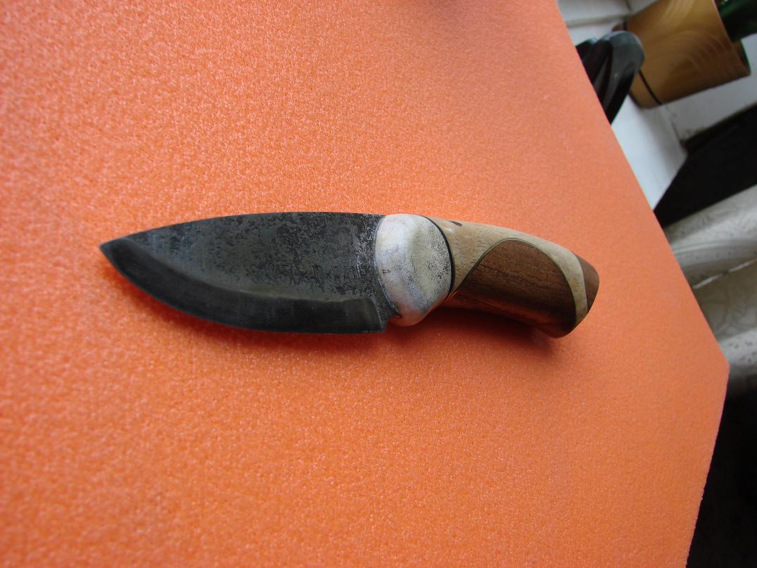

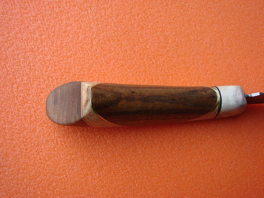

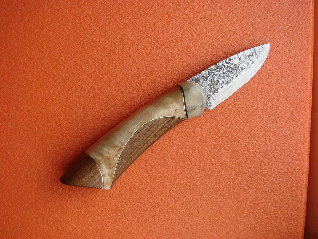

Привет Всем!Для работы ,клинок 90мм береза,хз,лось латунь,кожа

 Заголовок сообщения: Re: Быстрорезовый
СообщениеДобавлено: Пт апр 17, 2009 14:36
Отлинчая работа. расскажите пожалуйста про технологию изготовления рукояти ...
AlexPit
СообщениеДобавлено: Пт апр 17, 2009 14:37
дадададада технологию в студию)
а то некоторые захлебнутся слюной)
СообщениеДобавлено: Пт апр 17, 2009 15:04
Красота ....
И редчайший внешний вид рукояти...
Ferd
СообщениеДобавлено: Пт апр 17, 2009 15:37
Рукоять блеск :D
СообщениеДобавлено: Пт апр 17, 2009 17:07
Да, шедеврально в своей простоте.
Вживую наверное еще интереснее смотрится.
СообщениеДобавлено: Пт апр 17, 2009 18:10
Ручка убойная просто. Клееная или как вообще?
СообщениеДобавлено: Пт апр 17, 2009 20:25
хз
Деда, это именно то, как понимают все :D или Хвоя Забайкальская? :mrgreen:
СообщениеДобавлено: Пт апр 17, 2009 21:02
Понял я , это молекулярная сварка. :D
СообщениеДобавлено: Пт апр 17, 2009 21:21
Красиво и аккуратно, но для рабочего ножа слишком сложная рукоять. Тренируетесь? ;)
СообщениеДобавлено: Пт апр 17, 2009 21:23
Беру два бруска разных цветов,рисую рукоять,Лобзиком,струной,ножовкой,последне время пользую ленточный станок,выпиливаю радиусы,подгоняю наждачкой.Беру латунь,медь,... толщиной до миллиметра вырезаю проставки.Далее проволоку из любого мягкого металла нарезаю на штифты.Засверливаю отверстия,обильно промазываю смолой и с помощью струбцин стягиваю.После высыхания засверливаю под хвост клинка(если штифты стальные сверло будет убегать в сторону).Вроде все :wink:
