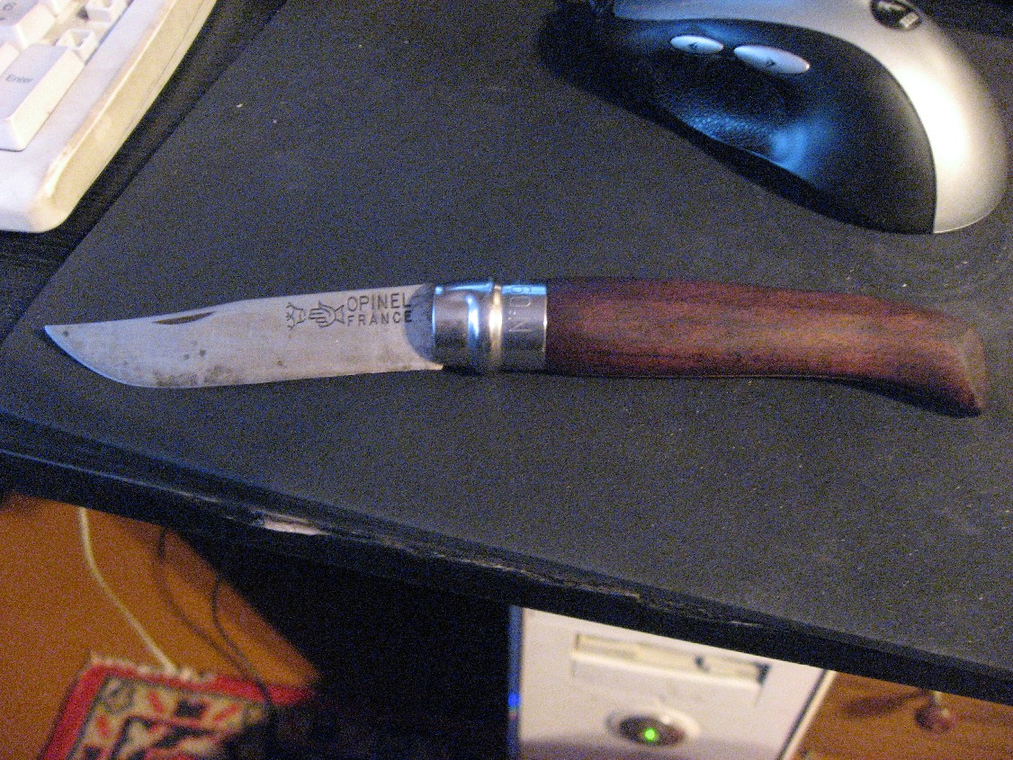

Решил я вчера изменить рукоять на своем опинелие девятке. Не то что бы мне оригинальная ручка не нравиться, просто захотелось что-нибуть своими руками сотворить... в общем делать мне нечего было. А так как опинел недорогой, и его в общем его не жалко выбор пал на него) Для начала изменил форму самой рукояти - срезал лишнее по моему мнению, утонил чуток и сделал сечени более овальным нежели круглым. Потос зашкурил весь лак. И приступил к самому интересному - пропитке маслом. Льняного масла в хозяйчтве не оказалось и решил что подойдет обычьноеподсолнечное. Разогрел его на водяной бане и опустил в нее рукоять. И тут мне пришла в голову мысль: почему бы не покрасить масло. Подумано - сделано. Накрошил и бросил туда художественого соуса темно синего цвета. Видимо соус сам имеет какуюто жировую основу и наверно поэтому очень легко растворился в маслеи оно приобрело темныйнасыщеный цвет. Через полчаса процесс показался мне каким то вялотякущим и я решил обойтись безводяной бани и кипятить напрямую. Результат на фото. Извините за качество - фотографировать неумею((( Чесно незнаю что дало такой цвет дереву соус и масло или еще что, но цвет получися довольно приятный темно-коричневый, гармонично смотриться с темным лезвием углеродки.
Комментарий к файлу: было
Безымянный.jpg [ 32.22 КБ | Просмотров: 17440 ]
Комментарий к файлу: стало
й.jpg [ 415.95 КБ | Просмотров: 17445 ]
ц.jpg [ 428.29 КБ | Просмотров: 17443 ]

... подсолнечное масло :shock: ...соус какой-то :shock: ..осталось посыпать специями и можно подавать к столу! :mrgreen:

Ужасно. Это я не о результате, а о используемых материалах. В конце концов, продаётся замечательная морилка в хозмагах, столько цветов на выбор...
Пропитывать надо сохнущим маслом. Льняным, например, или олифой. Пищевое растительное не сохнет, точнее - сохнет очень долго, несколько лет минимум будет полимеризоваться...

Это испорченная рукоять,скорее всего.Подсолнечное масло скоро прогоркнет и начнет вонять,так же будет липнуть к рукам и засохнув заклинит открывание ножа,открывать будете плоскогубцами :lol:

Как же так....какой неудачный экспиремент....видимо придеться менять рукоять на новую..выточу промаслю))) выложу что получилось.

возьми крупную шкурку и попробуй кусок прошкурить, либо ножом срезать посмотреть насколько глубоко ушло масло- бук его мало в себя берет, если неглубоко- то сошлифуй и больше так не делай. если сильно глубоко и глубокая шлифовка испортит форму- вынимай лезвие рукоять выкидывай. там все крепится элементарно-сделаешь новую.

Безполезняк.Во-первых там глубокая внутренняя прорезь,а во вторых под кольцом и возле оси дерево уже не уберешь.Там рассадники для бактерий останутся.
Опенок испорчен по-моему наглухо(Единственное что можно попробовать-проварить его еще раз в воде (на минимальном огне,но подольше).Часть масла уйдет и перепропитать другим маслом.Не уверен что это поможет на 100%,но лучше будет полюбому.
насчет воды хорошая мысль) может тогда в соляном растворе попробовать? всяко хуже не будет
