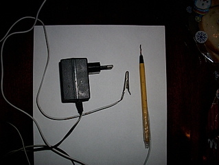

требуются:
блок питания 3-15v но неменее 300mA
цанговый карандаш
эл.монтажный "крокодильчик"
тонкий многожильный провод
кусок медной проволоки 1,5мм

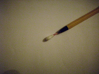

из карандаша извлекаем верхнюю кнопку и вставляем сквозь карандаш (вместо стержня)
проволоку, с таким расчётом чтобы концы торчали на 10-15мм с обеих сторон ,нижний кончик
лучше всего не много (покорябать) пассатижами ,чтобы потом не сваливалась вата
к верхнему припаиваем провод .Второй конец провода цепляем к (-) контакту блока
питания
"крокодильчик" присоеденяем (через провод) к (+) контакту
травление производим насыщенным раствором NaCl (поваренная соль)
технология простая--- покрываем изделие тонким защитным слоем:
2ч парафина+1ч битуумной смолы+ 1ч канифоли
за тем прорисовываем иглой нужный рисунок , макаем в раствор соли
"карандаш" и просто аккуратно водим по рисунку, пока не добьёмся
нужной глубины рисунка

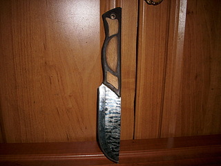

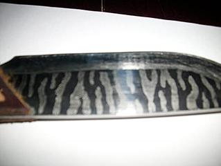

Совет в общую копилку. Лак для ногтей, юзаю им 5 лет, лучше нет. :wink:
- на клинок, + латунную пластинку 1-2мм, на клин укладываю бинт в 2 слоя пропитанный раствором соли и уксуса.
 Заголовок сообщения: Re: Электро-химическое травление (рисунки на металле)
СообщениеДобавлено: Пн ноя 22, 2010 16:59
А уменя клеймо на х12 получилось только с "+" на клинке, иначе никак. Сергей рисунок в твоем случае получается углубленный? Или "выпуклый" как наподобии принтерной печати?
СообщениеДобавлено: Вт ноя 23, 2010 2:27
При серьезной концентрации кислоты и/или наличии времени можно обойтись и без тока. :mrgreen:
СообщениеДобавлено: Вт ноя 23, 2010 8:56
Там где лак снят впадины, где оставлен выпуклость. Если просто бинт, получается псевдо дамаск, ячйки бинта можно растощить. Состав: 200мл воды,2ст. ложки поваренной соли, 1 чайная ложка 5% уксуса. :wink:

Серый грунт спрей в автомагазинах продаётся, используем его в качестве маски. Во первых матовый, удобно рисовать карандашом, во вторых быстро сохнет на отлип, удобно прорезать (процарапывать) рисунок, ну и грунт хорошо держится на металле, талько после прорезки, изделие надо слегка подогреть. Пробовал кузбаслак , тоже нормально.
А уж травить, это кому как нравится. Я делал многослойное на углеродке в ХЖ.Оч понравилось.....
