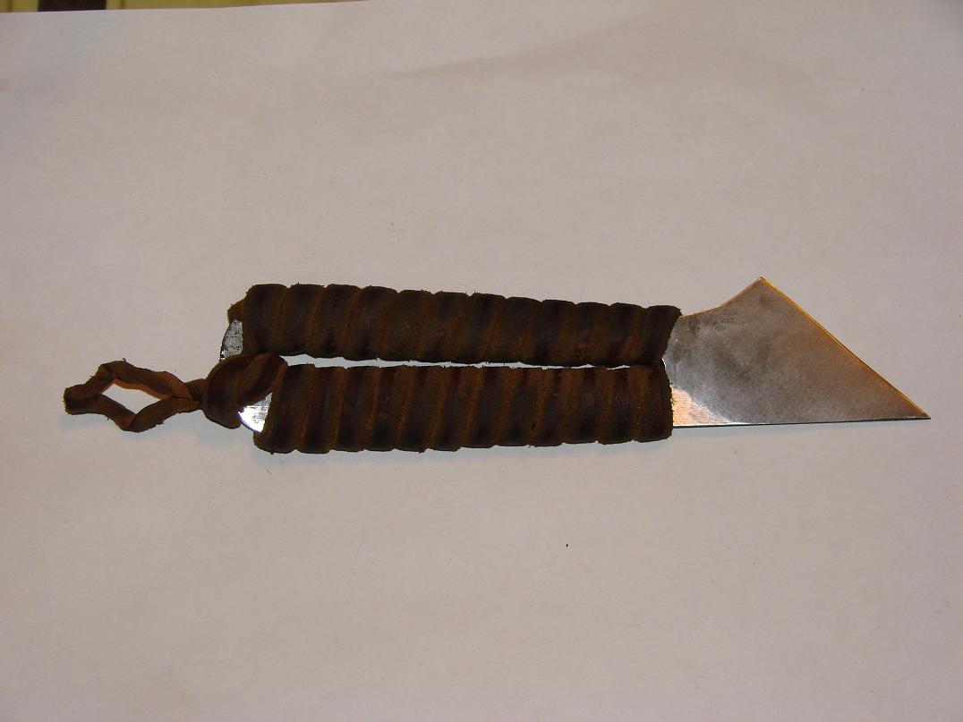

Привет Всем!Сломал очередной шкурорез,побыстрому из мехпилы собрал этот. спуски от ручки,подвод 0,5 ,режущая кромка 20 градусов.
косяк.jpg [ 56.05 КБ | Просмотров: 6254 ]

Во модераторы дают!
Дед Димону: а как вы отверстия в полотне делаете? Подвод в полмиллиметра и заточка в 20 градусов дря быстрореза немаловато?
С уважением, Дмитрий Колотов.
Отверстие,точнее прорезь - отрезным диском.
Мне кожу резать,самое то :wink:

Отрезным диском - это как? А что касается геометрии клинка из быстрореза... я просто где то читал, что полотно от мехпилы, как клинок, лучше всего себя ведёт при спусках под 20 градусов, миллиметровом подводе и заточке под 40 градусов.
Чтобы не мучатся со сверлением ,делаю прорезь болгаркой,потом подравниваю бормашинкой.

То же делаю для пластинчатого монтажа под заклепки.
