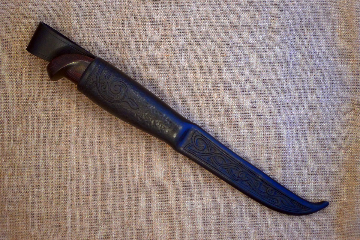

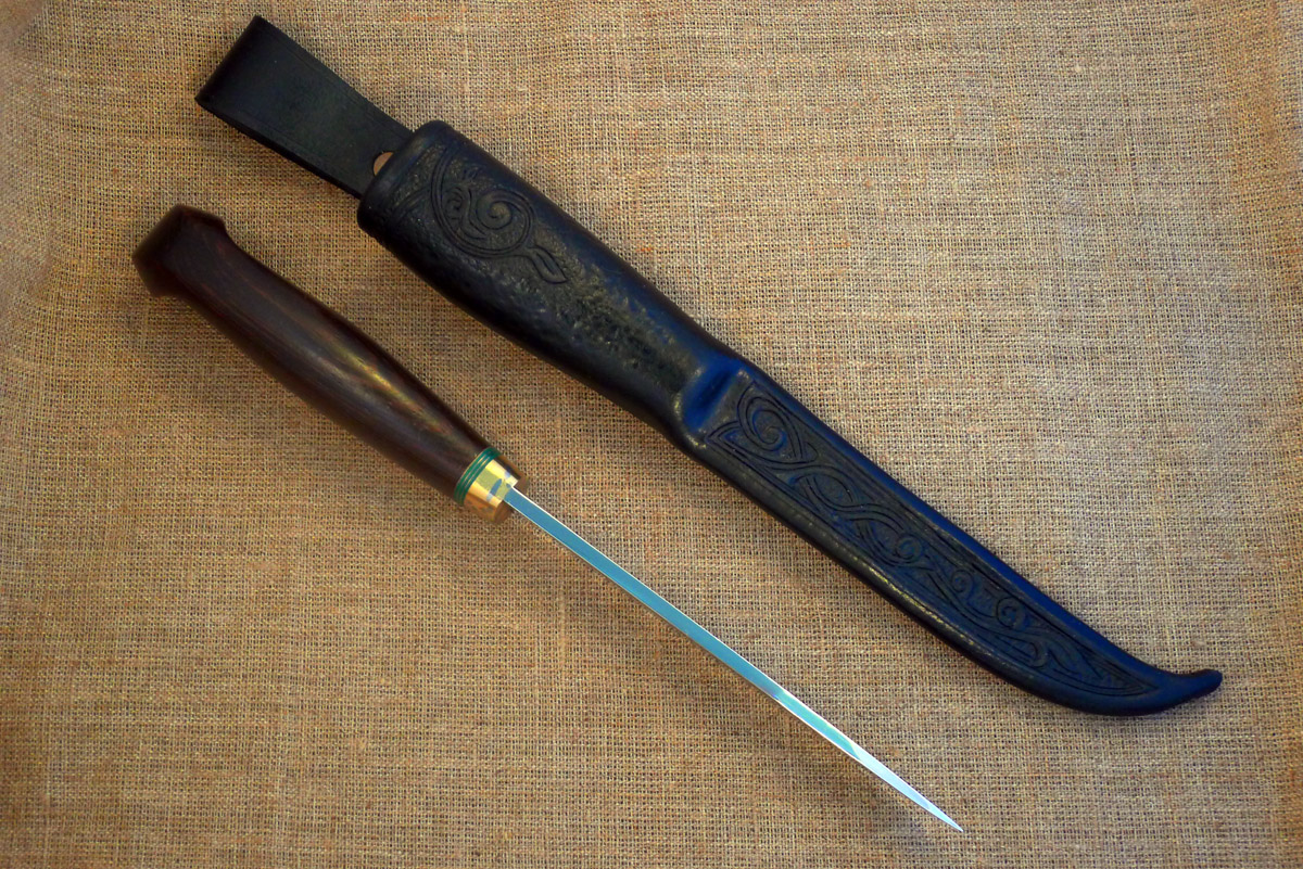

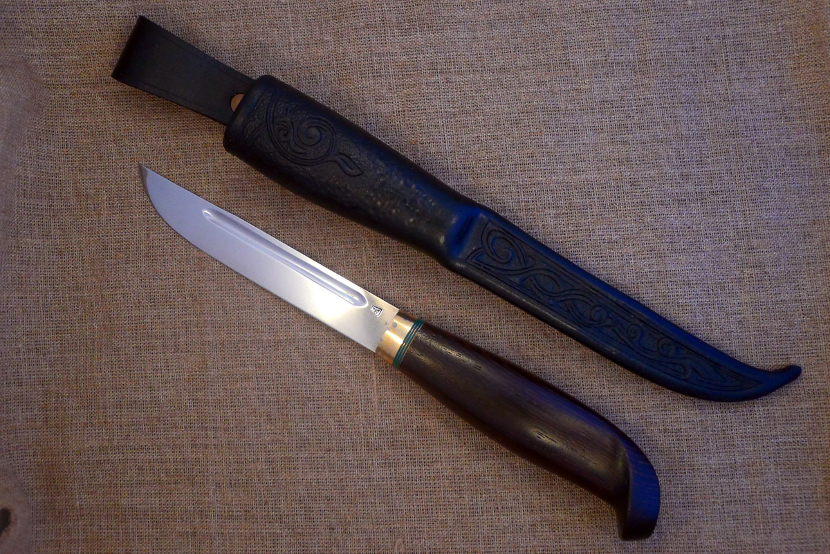

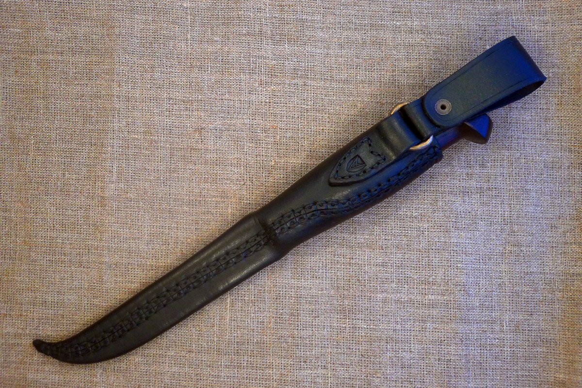

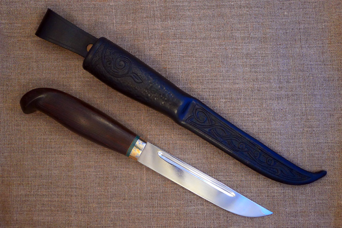

ТТХ.
Клинок-кованая из 35 прутка 95х18, закалка 57-59HRC
Спуски от обуха, размер 135х21х4.2мм, монтаж всадной.
рукоять-125мм, больстер (бронза с железом) фибра, венге.
ножны-кожа.
P1090585.JPG [ 547.99 КБ | Просмотров: 8555 ]
P1090586.JPG [ 559.23 КБ | Просмотров: 8555 ]
P1090587.JPG [ 478.45 КБ | Просмотров: 8555 ]
P1090588.JPG [ 429.87 КБ | Просмотров: 8555 ]
P1090591.JPG [ 531.83 КБ | Просмотров: 8555 ]

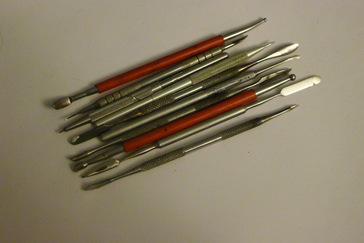

Рисунок-давлинг на шве ножен ,чем давился ?
 Заголовок сообщения: Re: финка
СообщениеДобавлено: Пт май 16, 2014 23:54
Чем то из этого, я уже не помню....да вобщем то тем, что под руку попалось.
P1090605.JPG [ 218.99 КБ | Просмотров: 8479 ]

Александр, а пёстренький больстер, это типа макумка такая?
СообщениеДобавлено: Пт май 23, 2014 1:06
Типа того, бронза варёная с железом.
