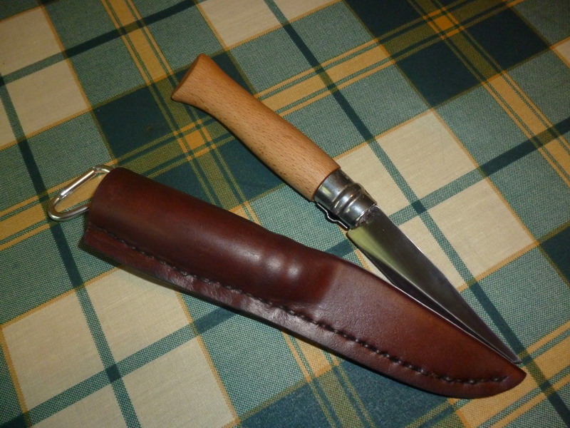

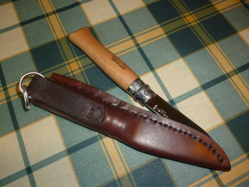

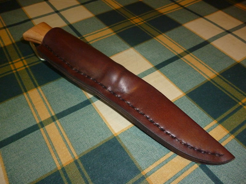

Всем привет!
Вот заказали кожаные ножны для складня Opinel № 9. Барышня занимается сбором лечебных трав. Смотрела в разных магазинах нашего города всякие ножи, ничего в руку не ложилось, а Opinel лёг. Попробовала разные номера и остановилась на № 9. По совету продавца выбрала клинок из нержавейки. После первой же вылазки на природу у барышни появилась куча притензий к своей покупке:
- каждый раз складывать и раскладывать нож, да ещё при этом запирать его на замок - муторно;
- нож резал посредственно, а к концу дня вообще перестал резать;
- после намокания ножа,рукоять разбухла и клинок перестал складываться;
Было решено заточить клинок, пропитать рукоять, что бы она не разбухала при намокании и пошить кожаные ножны для переноски ножа в расложенном состоянии, с глубокой посадкой всего ножа в ножны, с высоким подвесом под ремень и карабином для более низкой подвески за шлёвку штанов.
Вот что получилось:
P1000977.jpg [ 189.59 КБ | Просмотров: 16719 ]
P1000983.jpg [ 191.41 КБ | Просмотров: 16719 ]
P1000984.jpg [ 184.89 КБ | Просмотров: 16719 ]

Вот никак не переварю необходимость держать складной нож в ножнах не складывая его.
И если честно, то ножны получились не самые лучшие.
 Заголовок сообщения: Re: Ножны для Opinel.
СообщениеДобавлено: Ср май 28, 2014 11:36
+1
СообщениеДобавлено: Ср май 28, 2014 21:15
Andrzej, а что конкретно в ножнах не понравилось? Конструкция, дизайн, материалы, исполнение или что-то ещё?
СообщениеДобавлено: Ср май 28, 2014 22:02
горбоносый дизайн и край можно было бы подрезать ближе к шву ИМХО
СообщениеДобавлено: Ср май 28, 2014 22:15
Andrzej спасибо, понял. Ножны горбоносые потому что нож такой, клинок в раскрытом положении немного под углом к рукояти. Мяса на краю ножен много от страха, из за трусости. На прошлых ножнах, для другого ножа, подрезал близко ко шву, результат не понравился. В данном случае, пересторался и оставил лишку.
Может ещё что?
СообщениеДобавлено: Ср май 28, 2014 22:39
подвес не в цвет и выкроен не ровно
для такого харизматичного ножа ножны без изюминки
СообщениеДобавлено: Чт май 29, 2014 18:55
Ножны пошиты из одного куска кожи. Подвес - это таже кожа, но вывернутая изнанкой наружу. Мне уже на Ганзе объяснили, что нужно было лишнюю лохматость снять, цианакрилатом пропитать и наждачкой зашкурить. А то что изюминки нет, так конструкция и все детали обговаривались с заказчиком.
