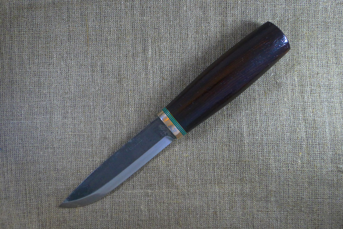

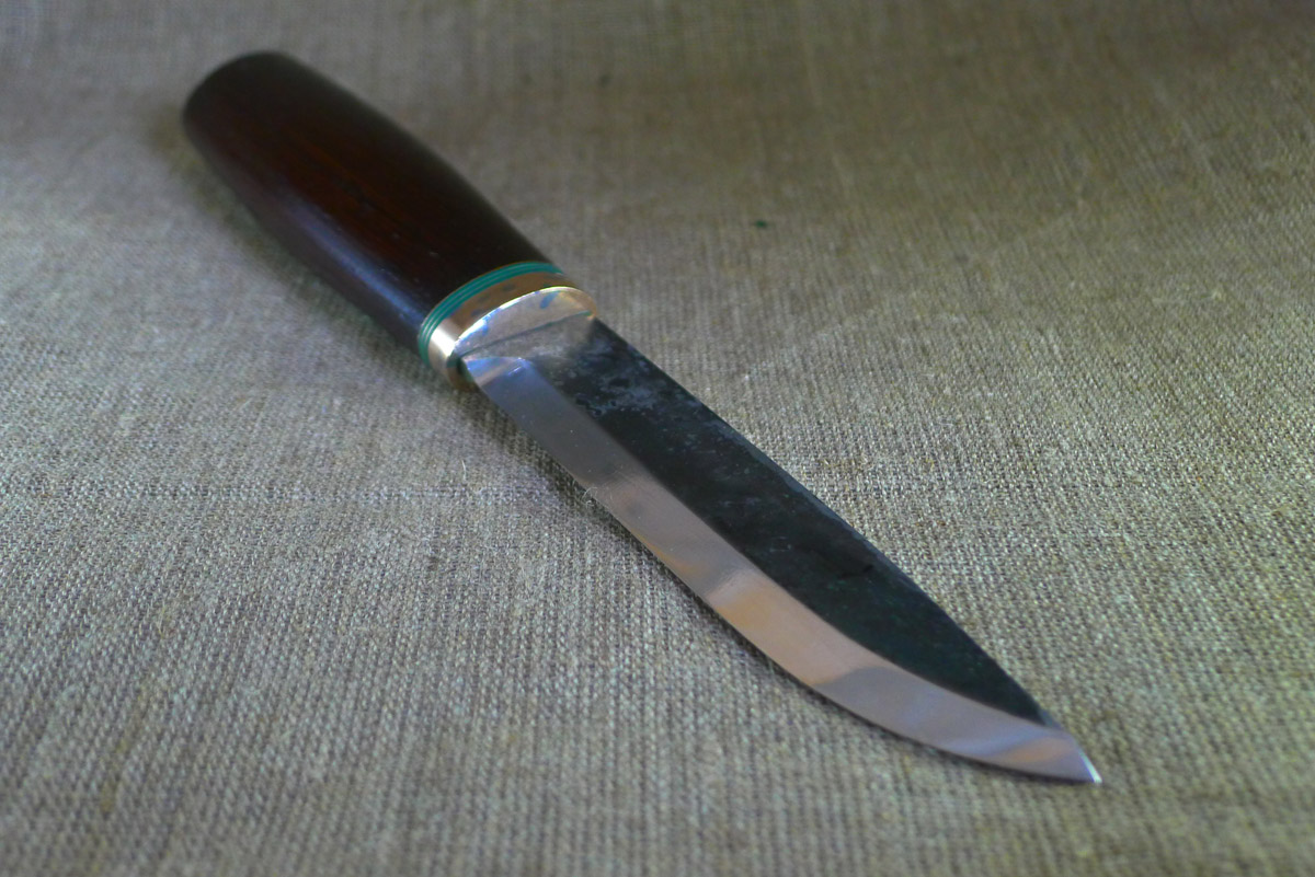

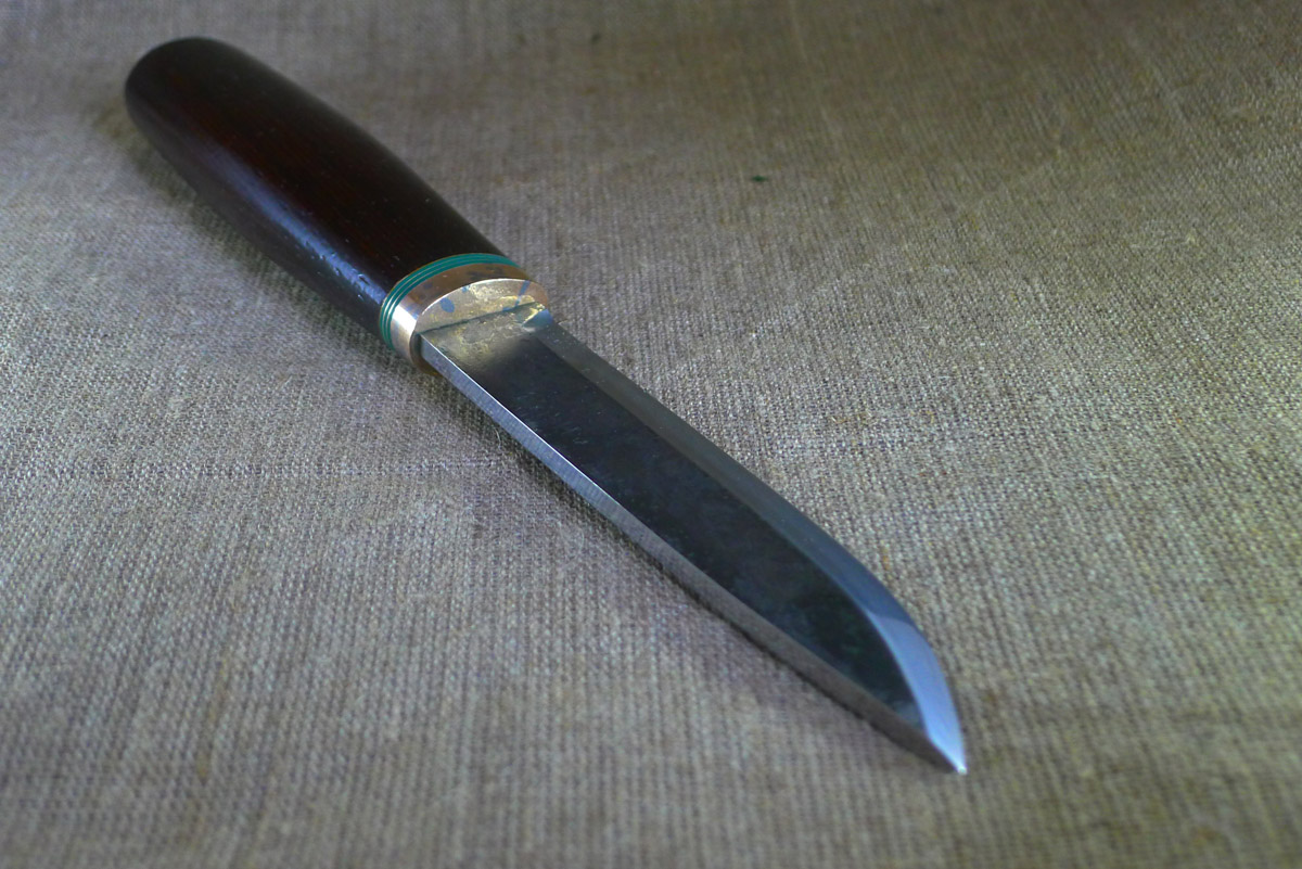

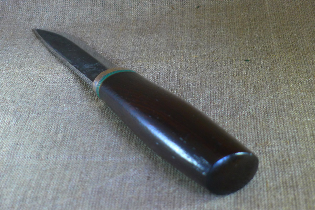

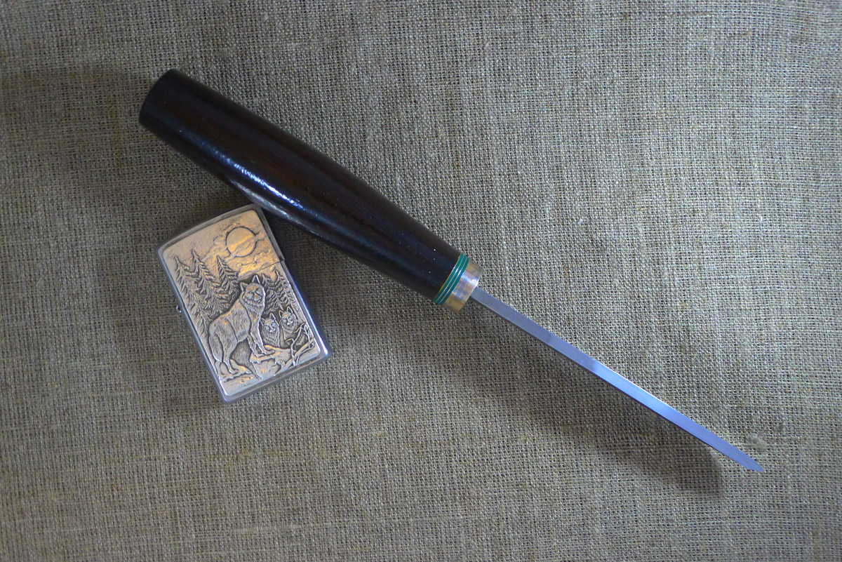

Попросили одеть клинок.
Венге, фибра, бронза, макумка из бронзы и железа.
рукоять 105мм
клинок-110х23х3.8мм
пропитан натуральной льняной олифой, финиш-шеллак
ножны хозяин клинка будет шить сам.
П.С.- Не понимаю, за что люди любят Хелле. :roll:

Очень симпатично вышло. А чего его не любить, Хелле-то?

лаконично и приятственно глазу

формы понравились, зеленая фибра не очень. Круто ты про Хелле :D

З. Ы. обычно у Хелле ламинат, а тут вроде моносталь, не?

ламинат- клинок модель викинг вроде
