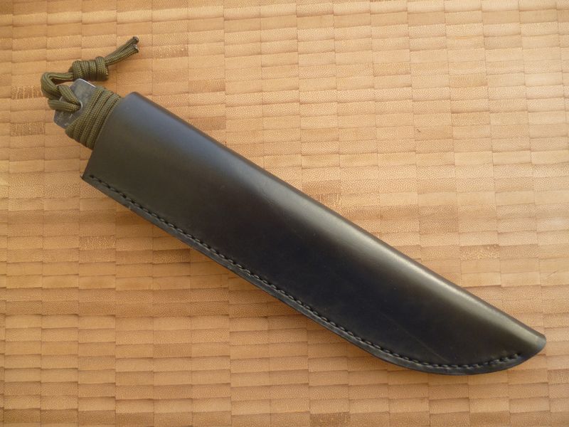

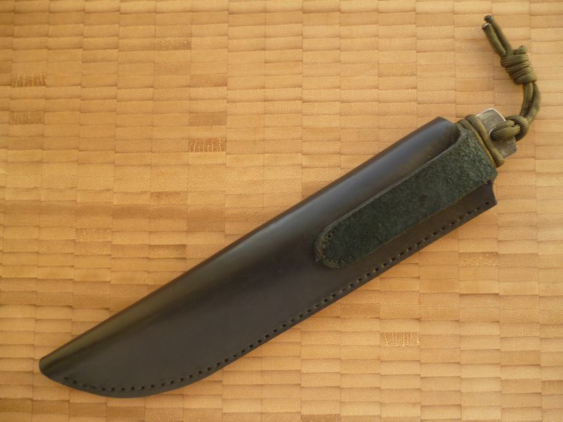

Всем привет!
В продолжение темы «Дикий»: viewtopic.php?f=6&t=43611
Сделал нож «Дикий Дед».
40Х13 отковал, отслесарил, оттермичел, отшлифовал, заточил, намотал перакорд и пошил из кожи ножны. Справа плоский спуск под 10 градусов, слева подвод под 20 градусов.
Немного ТТХ:
- общая длина 250 мм;
- длина клинка 140 мм;
- длина рукояти 110 мм;
- ширина клинка 35 мм;
- ширина рукояти 30 мм;
- толщина клинка 3 мм;
- толщина рукояти 10 мм;
С уважением, Дмитрий Колотов.

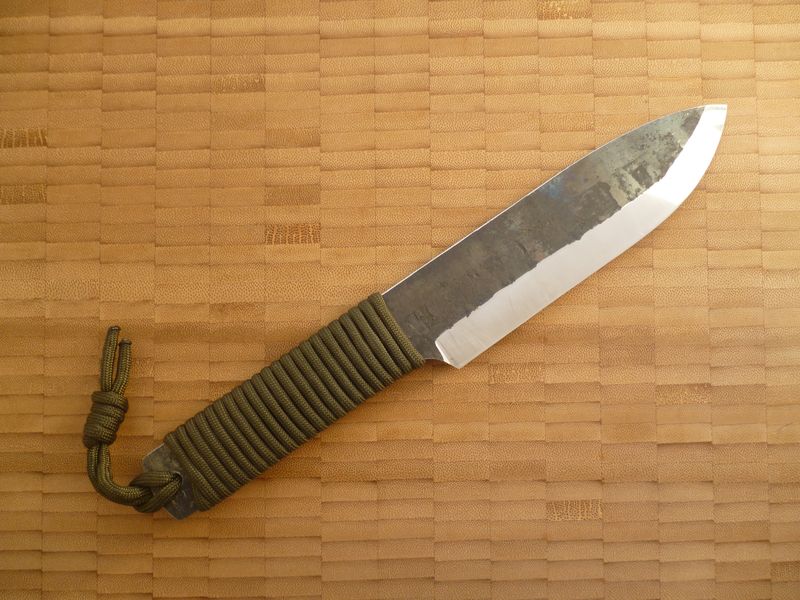

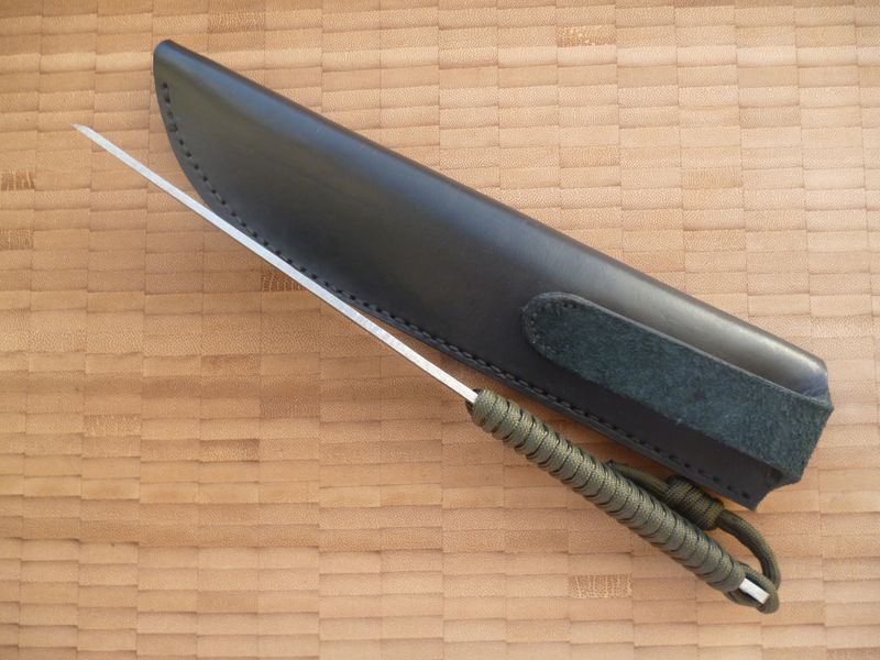

- один спуск делать легче, чем два, учитывая, что я откованную, отожжённую заготовку напильником и абразивными камнями слесарю;
- с одним спуском легче симметрию сохранить, не надо одну сторону под другую подгонять;
- учитывая, что подвод с противоположной стороны от спуска, клинок меньше в сторону при сквозном резе уводит;
- точить проще, отшлифовал подвод, причём он с той стороны, кторорую мне легче точить, а с другой стороны, где спуск, просто заусенец снял.
Как то так...
3.JPG [ 105.01 КБ | Просмотров: 16204 ]
4.JPG [ 111.78 КБ | Просмотров: 16204 ]

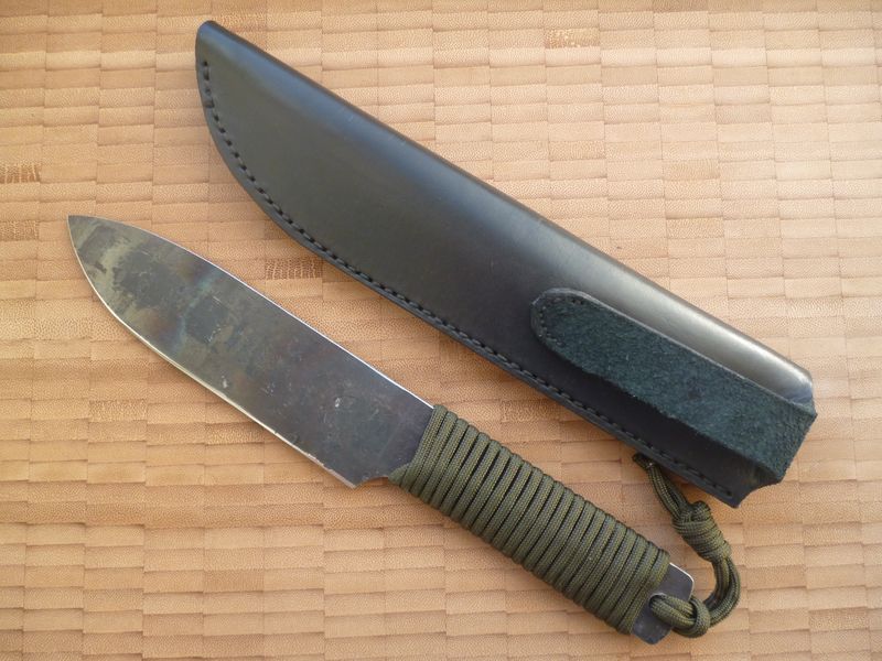

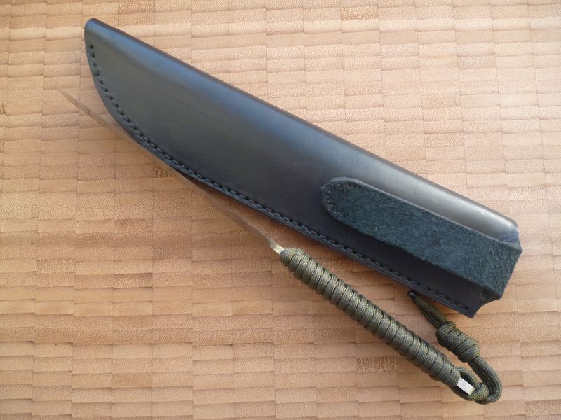

1.JPG [ 92.54 КБ | Просмотров: 16128 ]
2.JPG [ 82.35 КБ | Просмотров: 16128 ]
