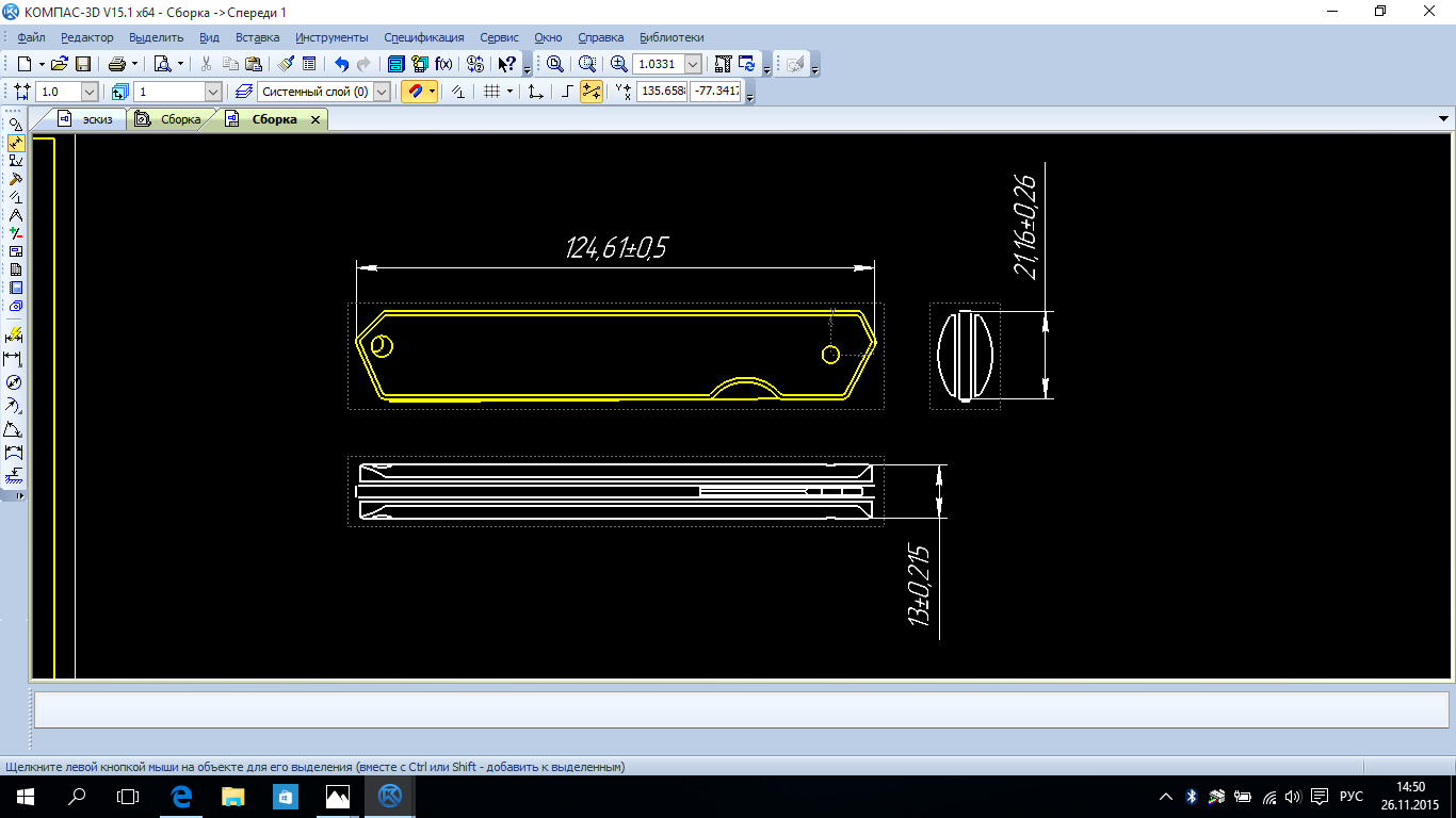

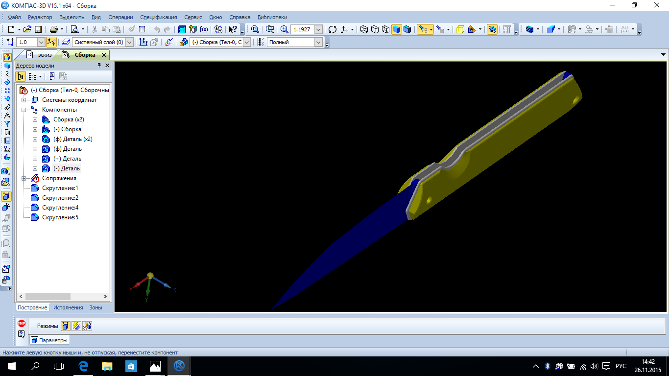

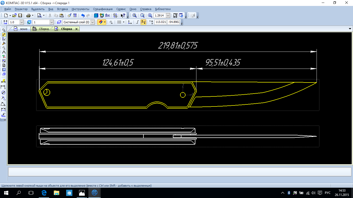

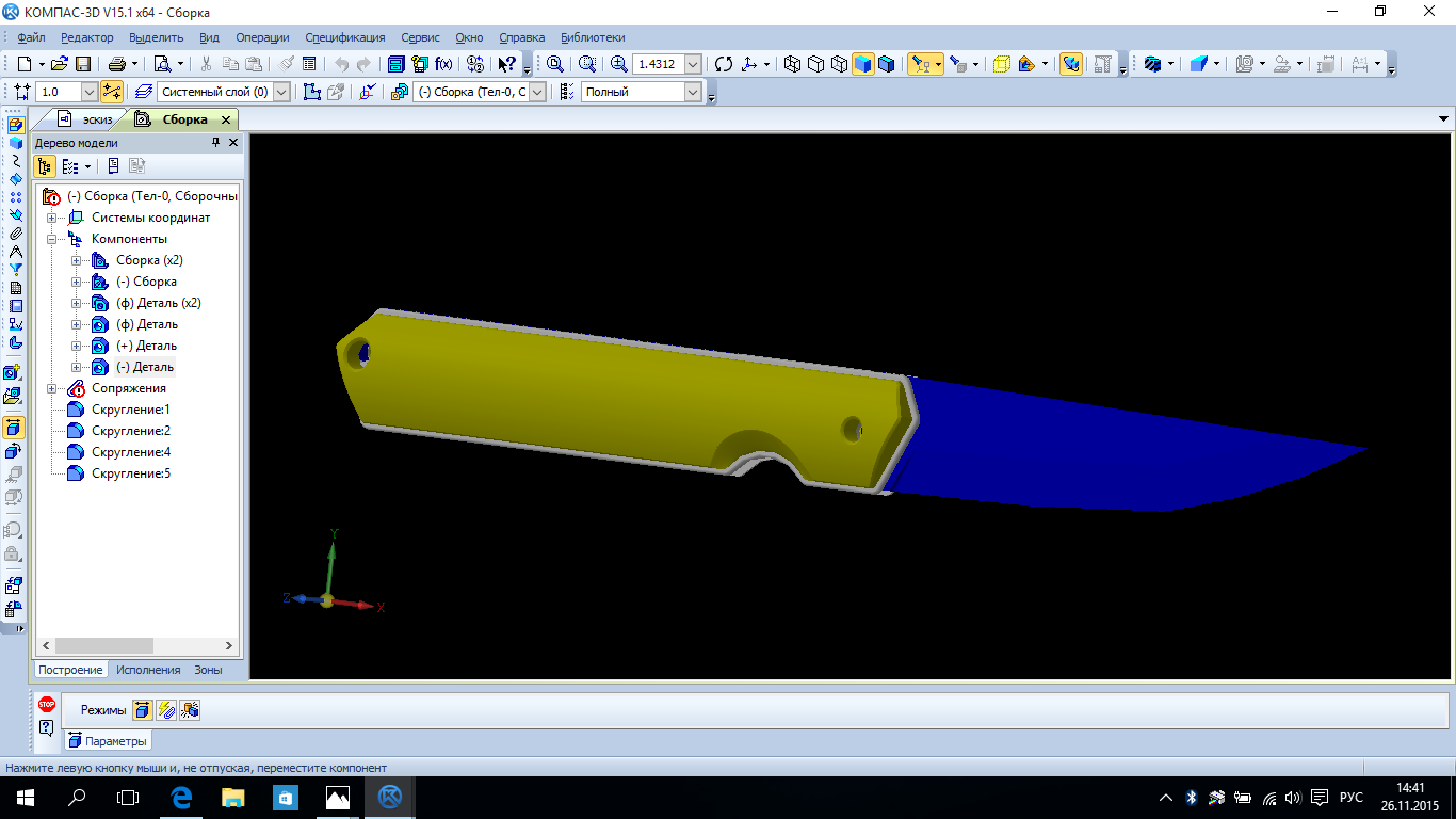

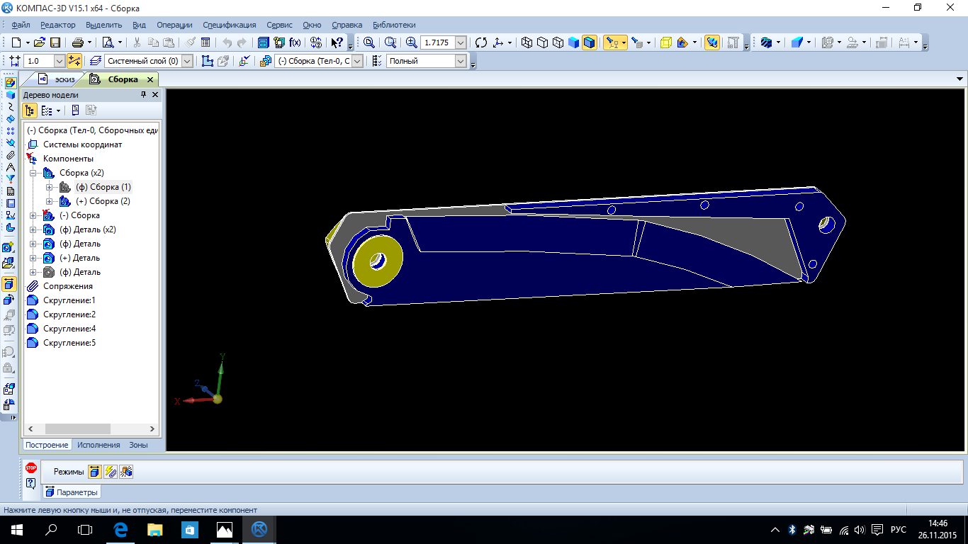

Всем привет.

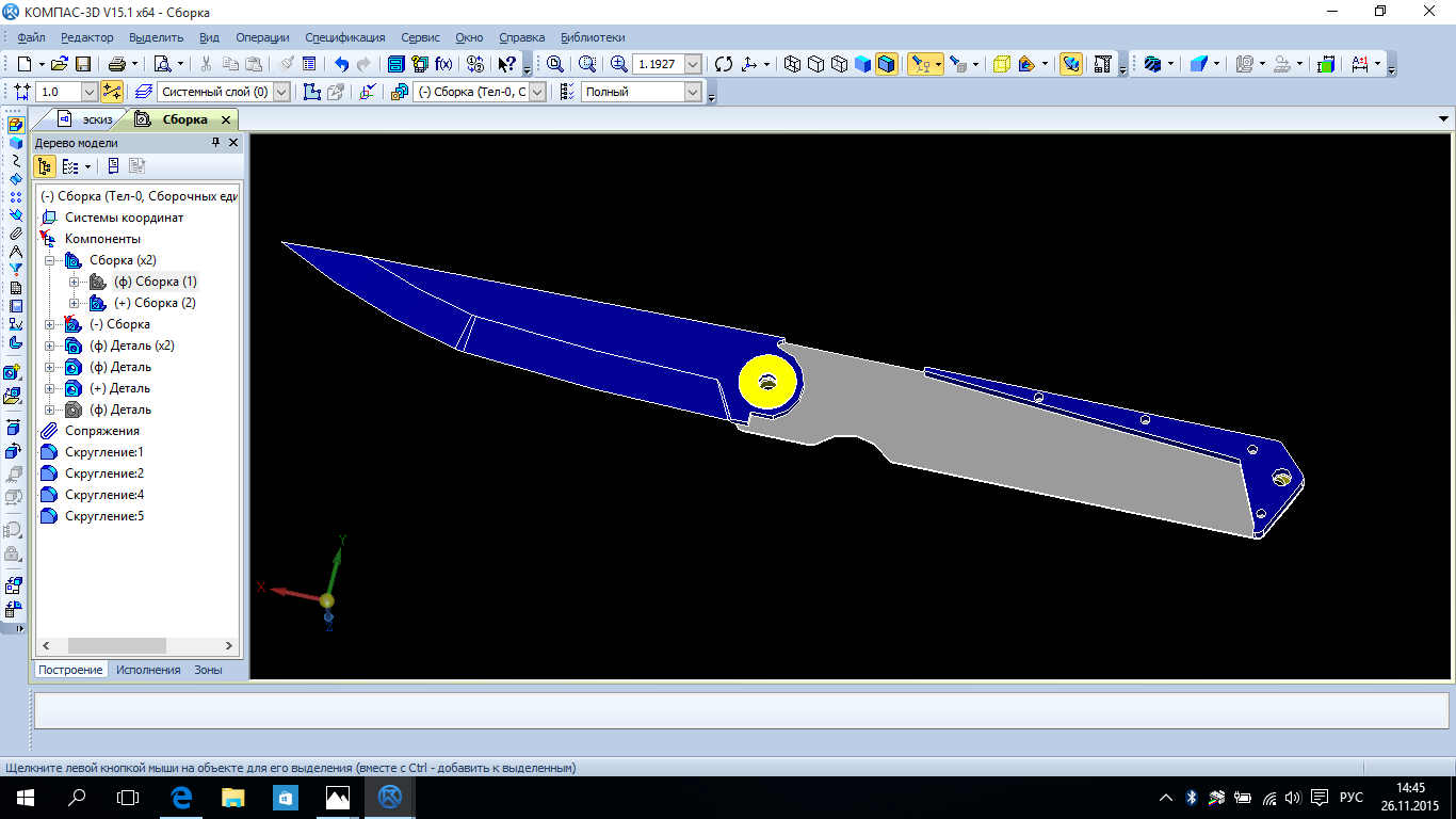

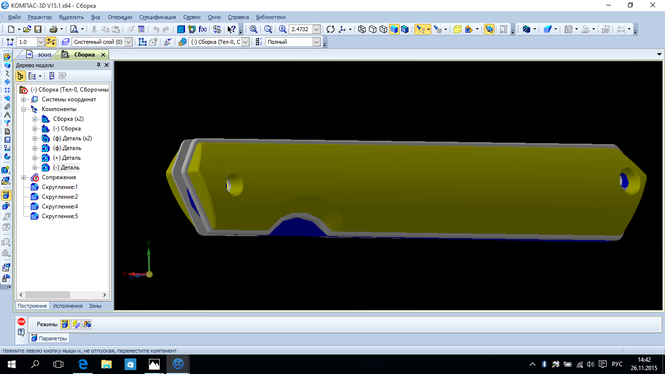

Решил сделать складной нож.
Начал с рисования его в 3D. см ниже.
Суть темы:
Буду очень признателен за конструктивную критику, советы, тонкости и варианты решений.
Буду отвечать на всевозможные вопросы по мере их возникновения.
Плашки из дуба вероятно будут, в качестве скользячек будут бронзовые шайбы шириной по 0.5 мм.
По поводу оси, пока нет ее. буду делать или куплю. Нет четкого понимания а ее виде.
Тип замка, хочу сделать лайнер лок, но возможно на таком маленьком ноже это не очень решение.
Что думаете?
Заранее благодарен.

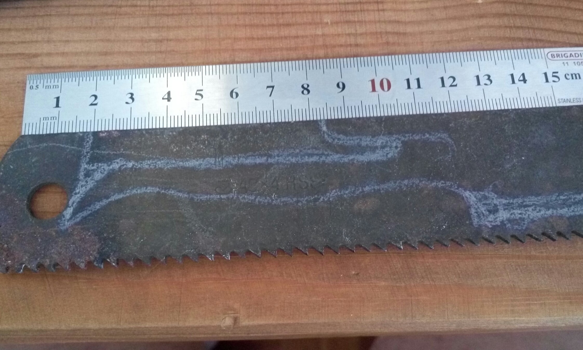

Комментарий к файлу: В качестве лезвия будет HSS от полотна пилы

Комментарий к файлу: собственно сам нож.
2015-11-26.png [ 93.92 КБ | Просмотров: 8938 ]

с замком непонятно.
