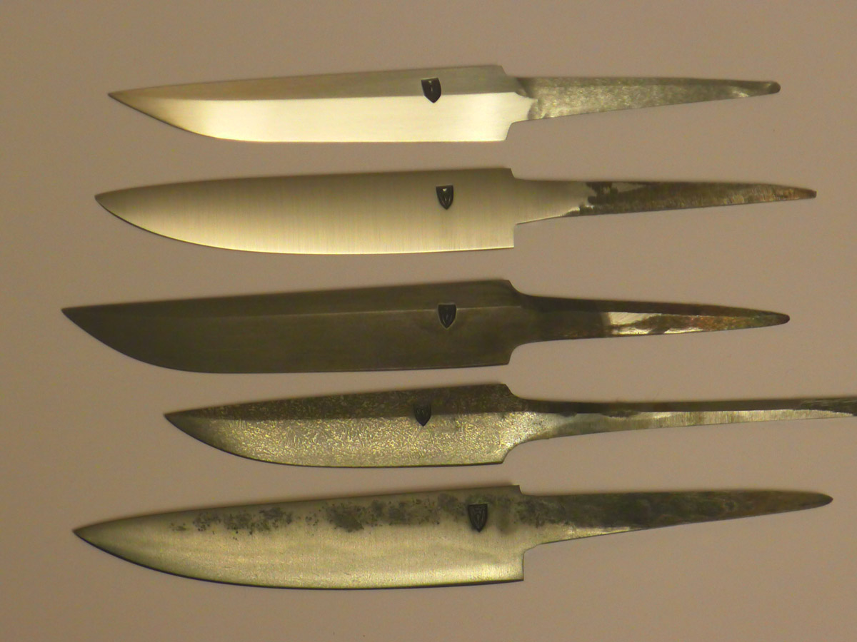

поднакопилось после ковки, закалил, отслесарил.
95х18-2 (57-58HRC)
булат-1 (61-62HRC)
р6м5-1 (59-60HRC)
х12мф-1 (64-65HRC)

Нормально ты наковал. А та, которая 64-65 единиц, не хрупкая?
 Заголовок сообщения: Re: Железяки.
СообщениеДобавлено: Вс дек 14, 2014 14:42
Нормально Валер. Да и потолще всех он остальных, 5мм в обухе, порубил кость, рк, держит, бамажку режет, что ещё надо? ))) Можно и побатонить, вставал на него своим весом в 108кг, не сломался, значит жить будет.))

а чего в описании клинков 4 а на фото 5? Почем спекулировать будешь? Можно в ЛС. Некоторые интересны.
СообщениеДобавлено: Пн дек 15, 2014 16:44
4- булат (варил Кирпичёв, ковал закаливал я, по его инструкции)
5-х12мф.
Я не торгую клинками, только в готовых ножах.

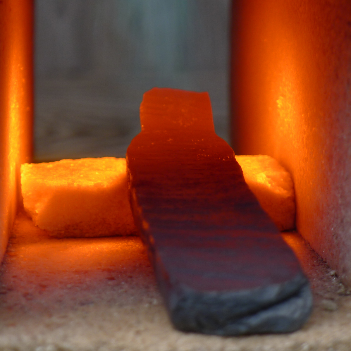

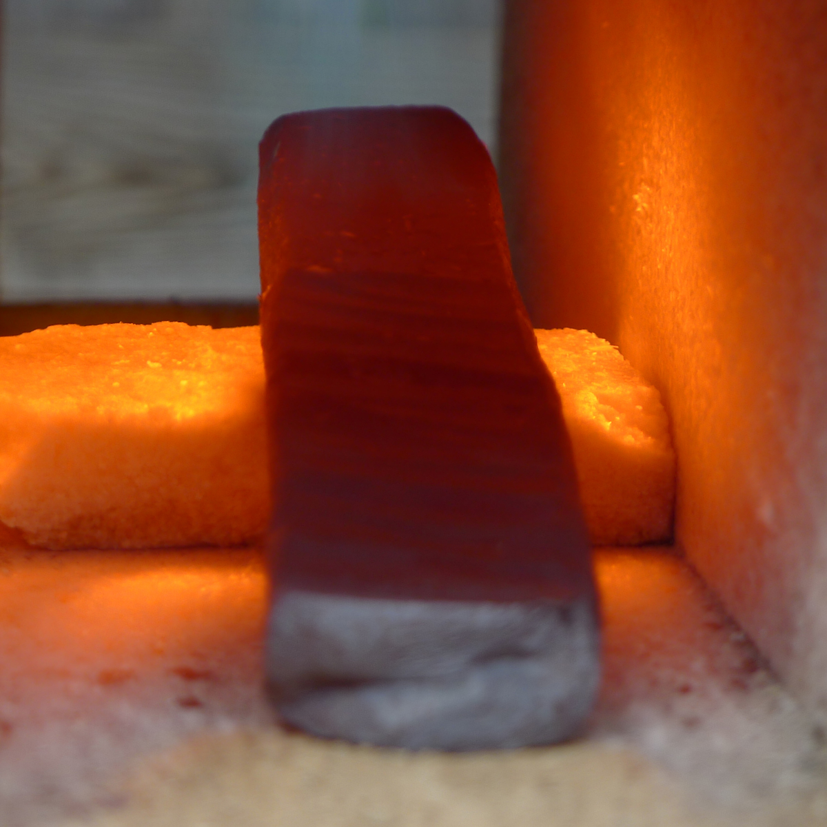

вот булат-
P1110722.JPG [ 353.04 КБ | Просмотров: 44674 ]
распилил-
P1110748.JPG [ 323.17 КБ | Просмотров: 44674 ]
приварил хвостовики из обычного железа-
P1110750.JPG [ 314.2 КБ | Просмотров: 44674 ]
P1110754.JPG [ 129.5 КБ | Просмотров: 44674 ]
отковал-
P1110762.JPG [ 289.34 КБ | Просмотров: 44674 ]
Отслесарил, закалил-
P1110827.JPG [ 294.43 КБ | Просмотров: 44674 ]
один пришлось переделать, его в первом посте нет, сварил хвост фигово, потом покажу как нибудь переделанный.
вобщем то и весь рассказ :)

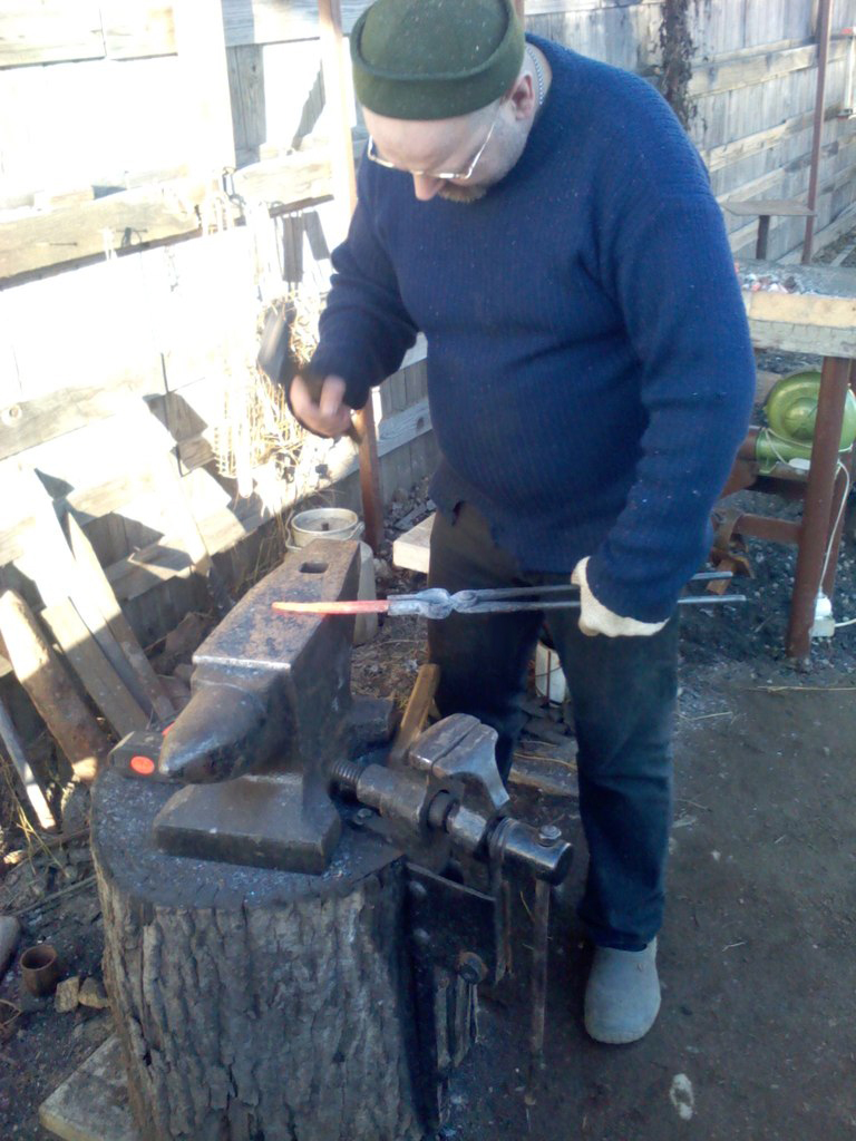

кувалдОметр интересный, никогда такого не видел.
СообщениеДобавлено: Сб дек 20, 2014 23:23
Не видел, по тому что не интерисовался наверное, так то это стандартный молоток из армейского набора-разгонять поковку в длину.

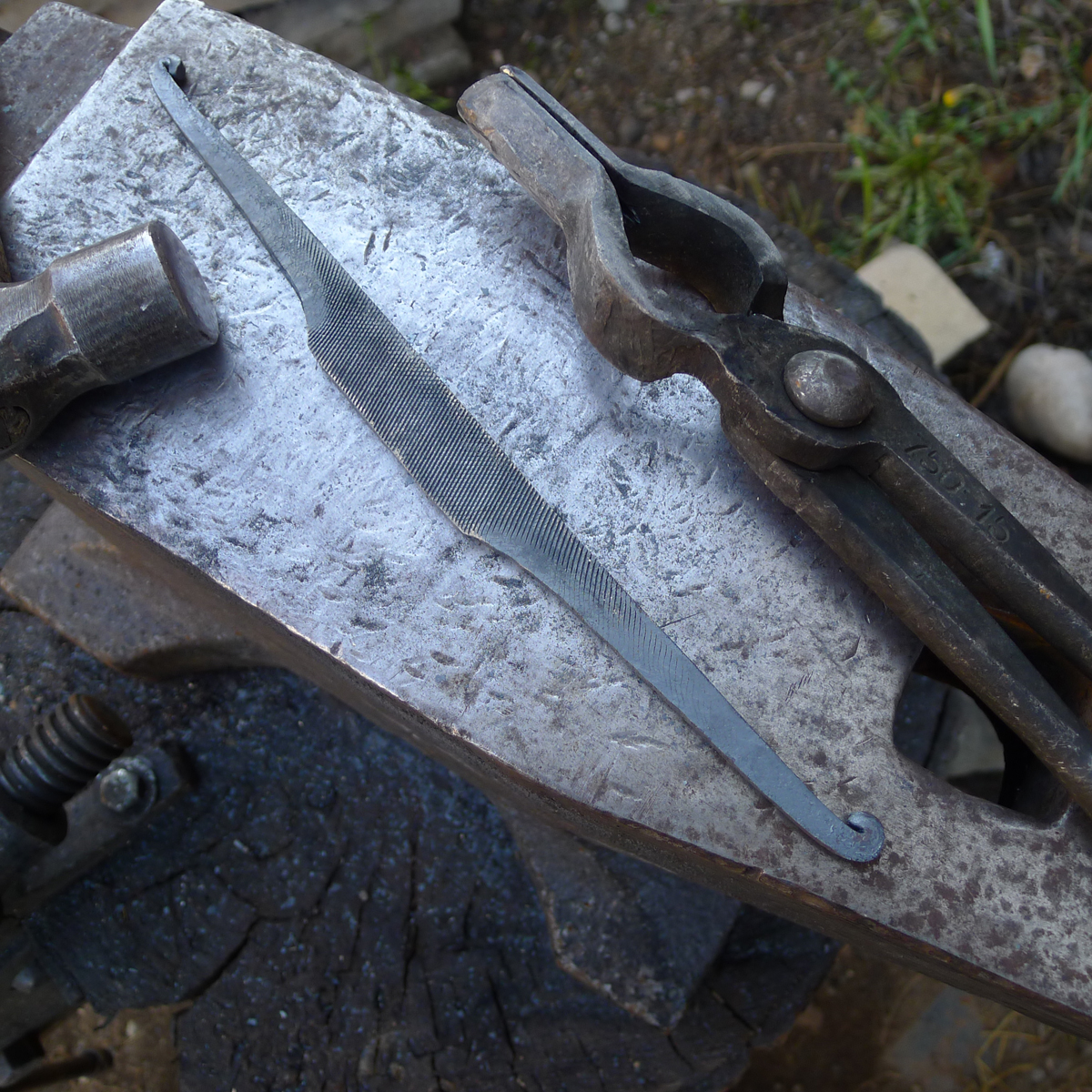

пара советских напильникофф-клинок и кресало.
P1140315.JPG [ 956.29 КБ | Просмотров: 43544 ]
P1140319.JPG [ 1.17 МБ | Просмотров: 43544 ]
P1140320.JPG [ 1.21 МБ | Просмотров: 43544 ]
P1140321.JPG [ 1.2 МБ | Просмотров: 43544 ]
P1140322.JPG [ 1.16 МБ | Просмотров: 43544 ]
P1140323.JPG [ 1.11 МБ | Просмотров: 43544 ]
P1140324.JPG [ 1.03 МБ | Просмотров: 43544 ]
СообщениеДобавлено: Вс май 03, 2015 20:23
Саша, кресало то чиркает? ))
Симпатишно получилось и насечка удобна в тему.
Я его ещё не калил, как и клинки....да и кремень надо бы ещё найти, как соберусь, я расскажу.
По идее У-шка для этих дел, должна быть нормально.
