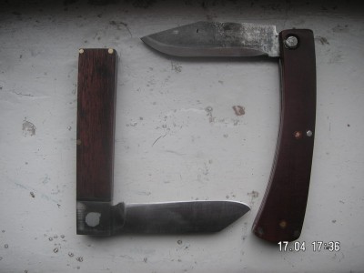

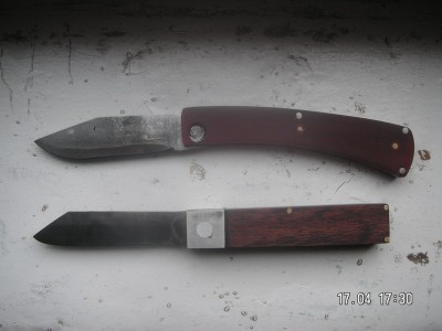

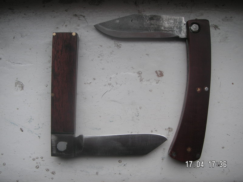

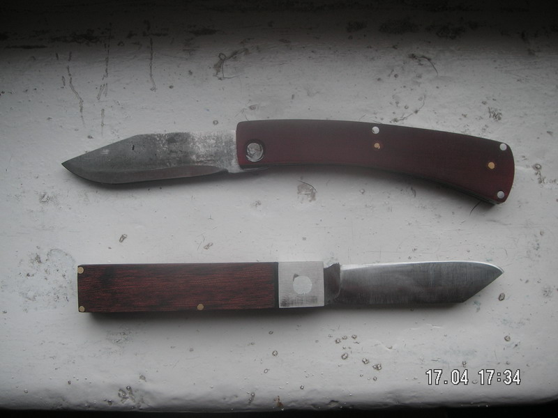

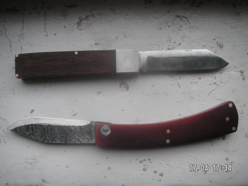

Как будто в оправдание… сделал второй складень. Длина в сложенном состоянии 115 мм. Длина в разложенном состоянии 190 мм. Клинок из стали Р6М5, 75Х20Х2 мм. Рукоять из стальной пружины, стальных плашек и текстолитовых накладок 115Х25Х12 мм.
С уважением, Дмитрий Колотов.

Дима, а что это за ось со смещенным центром и эллипсоидным эксцентриком?
Чёта не законченный какой-то...всё б хорошо, только я б ему рукоять другую сделал и форму клинка изменил 8)

Первый лучше....

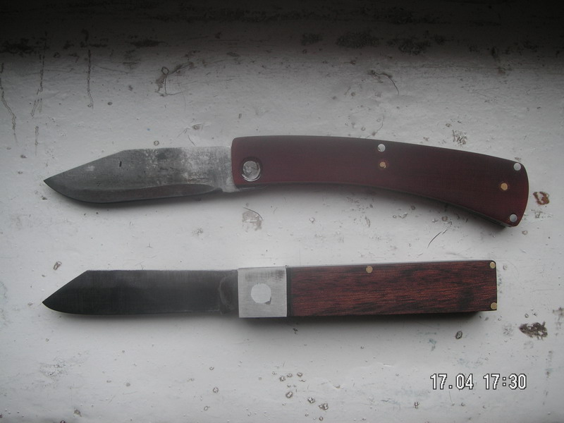

Увольнялся у нас как то слесарь – Серёга. И оставлял нам всё, что накопил за долгие годы работы. Мне достался его рабочий нож. Это было что-то несуразное. Я даже не понял, как этим резать. Закинул я его в верстак и забыл. А тут как то всё навалилось… Я больше года делал свой классический складень, и получилась не рабочая железяка. А Самоделкин, меньше чем за месяц, сделал рабочий тактик. Я решил больше никогда, а ребята на форуме говорят, давай ещё. Мне самому не понравилось то, что у меня вышло, а Прохор говорит – хочууу!!! Ну и заело меня, что я совсем безрукий, что я совсем не могу? Нашёл Серёгин нож, разобрал его. Надо написать из чего он был сделан. Плашки и пружина фиксатора, от какого-то складня. Клинок, от какого-то кухонника. А что бы клинок не складывался, и вместо накладок – километр изоленты. Я взял только плашки и пружину. Отрихтовал их, отверстия рассверлил на больший диаметр и шлифанул шкуркой. Так что сказать, что я сделал нож, будет не честно. Что-то я сделал, а что-то собрал.

Когда то давным-давно, когда я только устроился на нынешнюю работу, один слесарь сказал, что сможет просверлить полотно от мех. Пилы. Я ему не поверил. Поспорили. Он просверлил. Я проиграл двух. Литровую бутылку Кока – колы. Сверлил он несколько дней, при этом загубил кучу полотен и свёрел. Через какое-то время я решил повторить его подвиг. Взял обломок полотна, пятимиллиметровое сверло с победитовым наконечником и стал сверлить. Когда сверло уже было на самом выходе, полотно лопнуло. Я отступил пару миллиметров и начал всё заново, но уже не торопился и пользовался охлаждающими жидкостями. Сверлил целый месяц, в свободное от работы время. Часто поправлял сверло на наждаке. Опытным путём выяснил, что лучше всего сверлиться на самой маленькой скорости, а охлаждается мыльной водой. Сверлил поочерёдно, с двух сторон, на встречу друг другу. Когда отверстие было готово, я забросил обломок полотна в верстак и забыл про него. А когда стал собирать новый складень, то вспомнил, достал и пустил в дело. Если бы обломок был подлиннее, или при сверлении первого отверстия полотно не лопнуло, то клинок бы получился длиннее, чем 75 мм.

На мой взгляд очень даже неплохо, вот только клинок по длине не очень гармонирует с рукояткой.

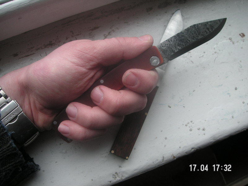

Как он здорово в руке смотрится!!!!! :shock:

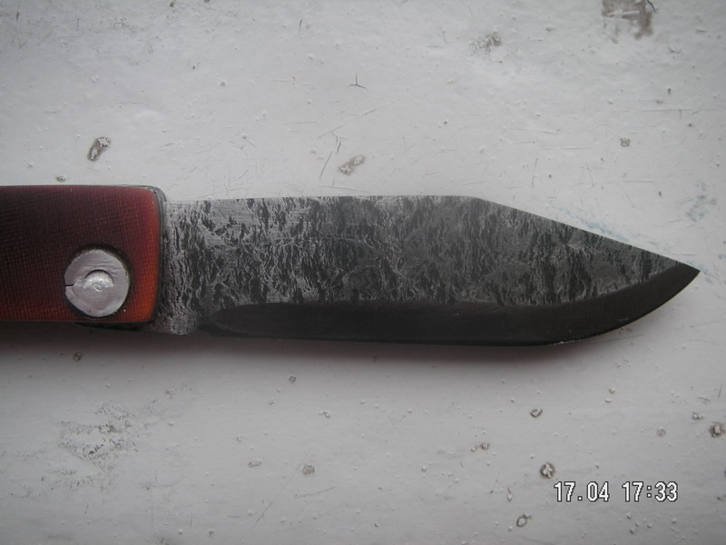

А без увеличения фото - ну просто дамаск :)

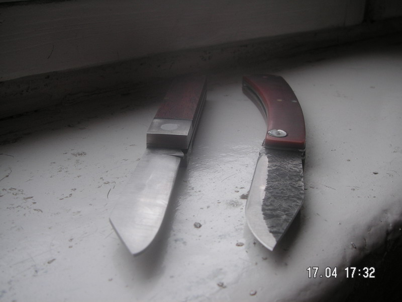

Камикадзе - скидываю 2 фото на которых хорошо видно обе стороны клинка.

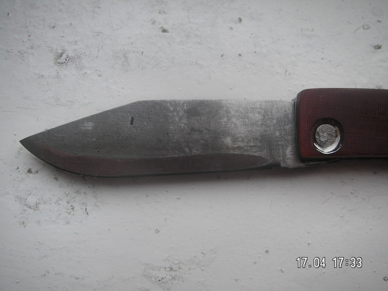

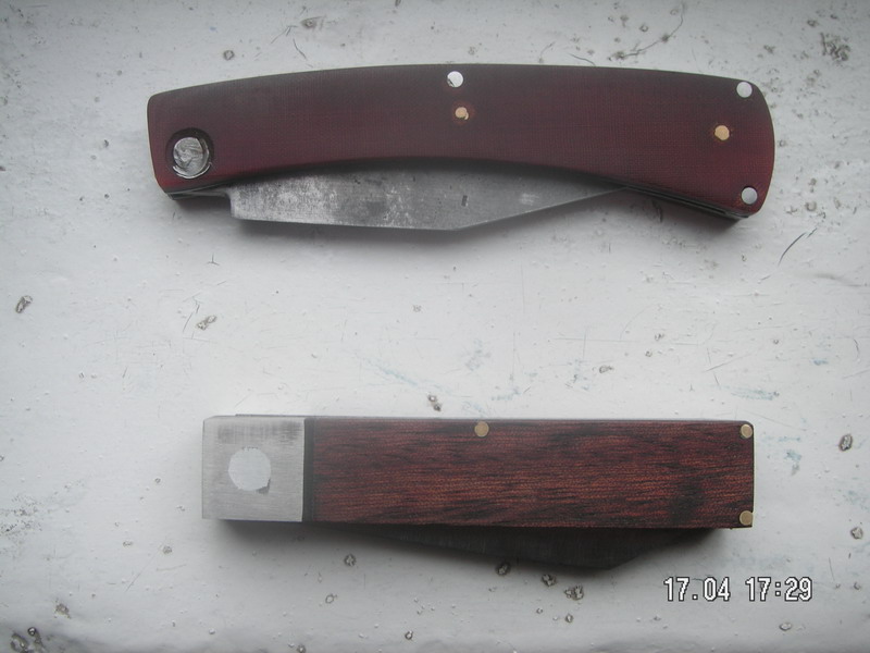

Всем - короче плашки пружина и клинок у меня были. Накладки я сделал из самого тонкого тексталита, какой только нашёл. Тупо скопировал по плашкам. Приклепал накладки к плашкам латунной проволокой, всё от той же фурнитуры сливного бочка унитаза. И пружину к плашкам и накладкам приклепал, но уже электродом - нержавейкой - тройкой. Клинок ставил последним. Отверстие в нём просверлил в 5 мм. Такие же сделал в плашках и накладках. И чёрт меня дёрнул в накладках фасочки под расклёп сделать, аж в 7.5 мм, да ещё сверлом заточенным под 120 градусов. А что бы до конца всё испортить, расклепал электродом - нержавейкой - пятёркой.

Да мне тоже нравится. Нож сейчас активно работает. Я им закуску режу, сальники, шланги резиновые, армированные и нет, чёпики строгаю, когда я говорю чёпики я имею в виду не маленькие деревяшки толщиной с карандаш, а большие поленца толщиной в руку, счищаю гудрон с труб, использую так сказать вместо шабера. Нож отлично режет, но вот как держит заточку, к сожалению сказать не могу, потому как после каждой аварии его точить приходится. Теперь у меня 2 рабочих ножа. Про первый я уже писал. Он у меня в инструментальном ящике лежит. А на случай, если я без ящика у меня теперь в кармане складной есть. Кроме реза, мне нравится, что он чётко открывается и закрывается. Я открываю клинок на 2/3, дальше он открывается сам. При закрытии, тоже самое. Закрываю на 2/3, а доводится он сам.
