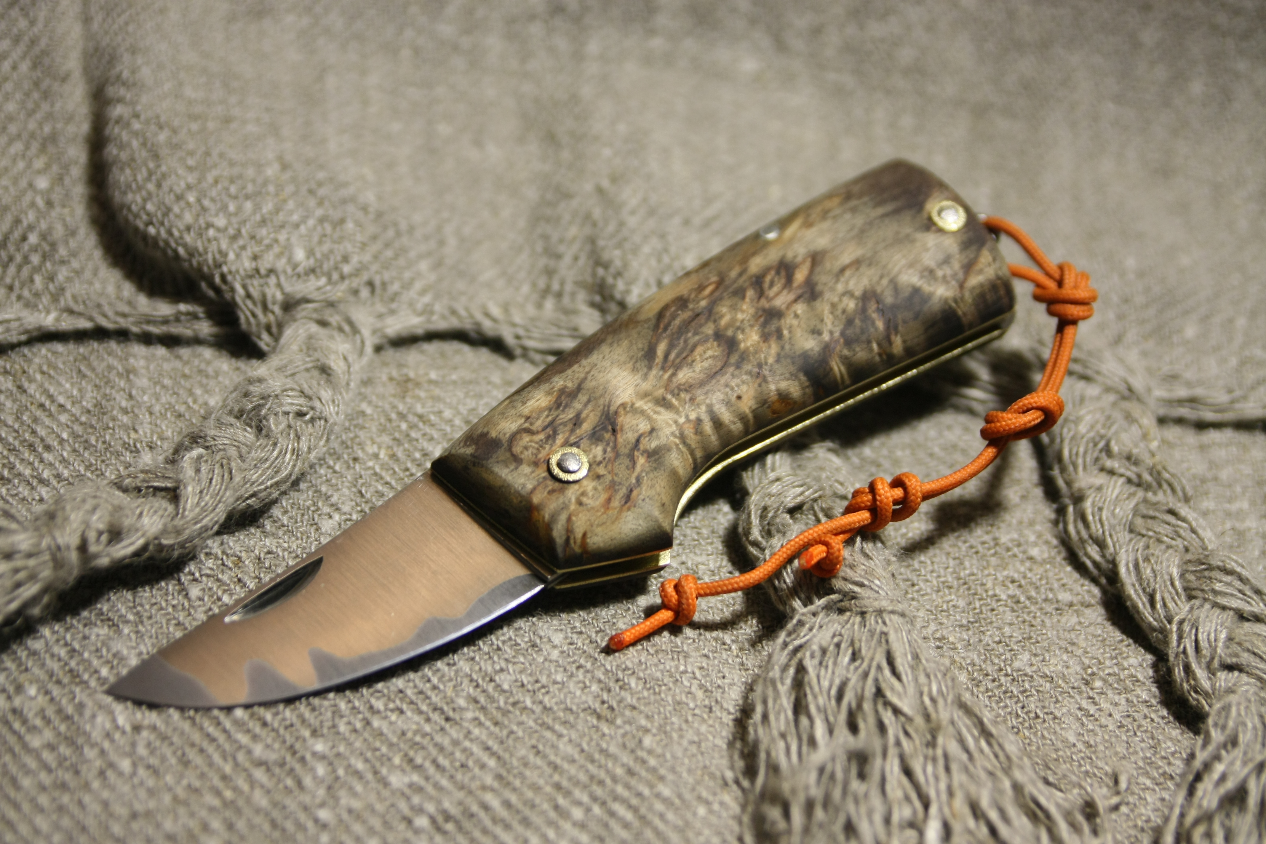

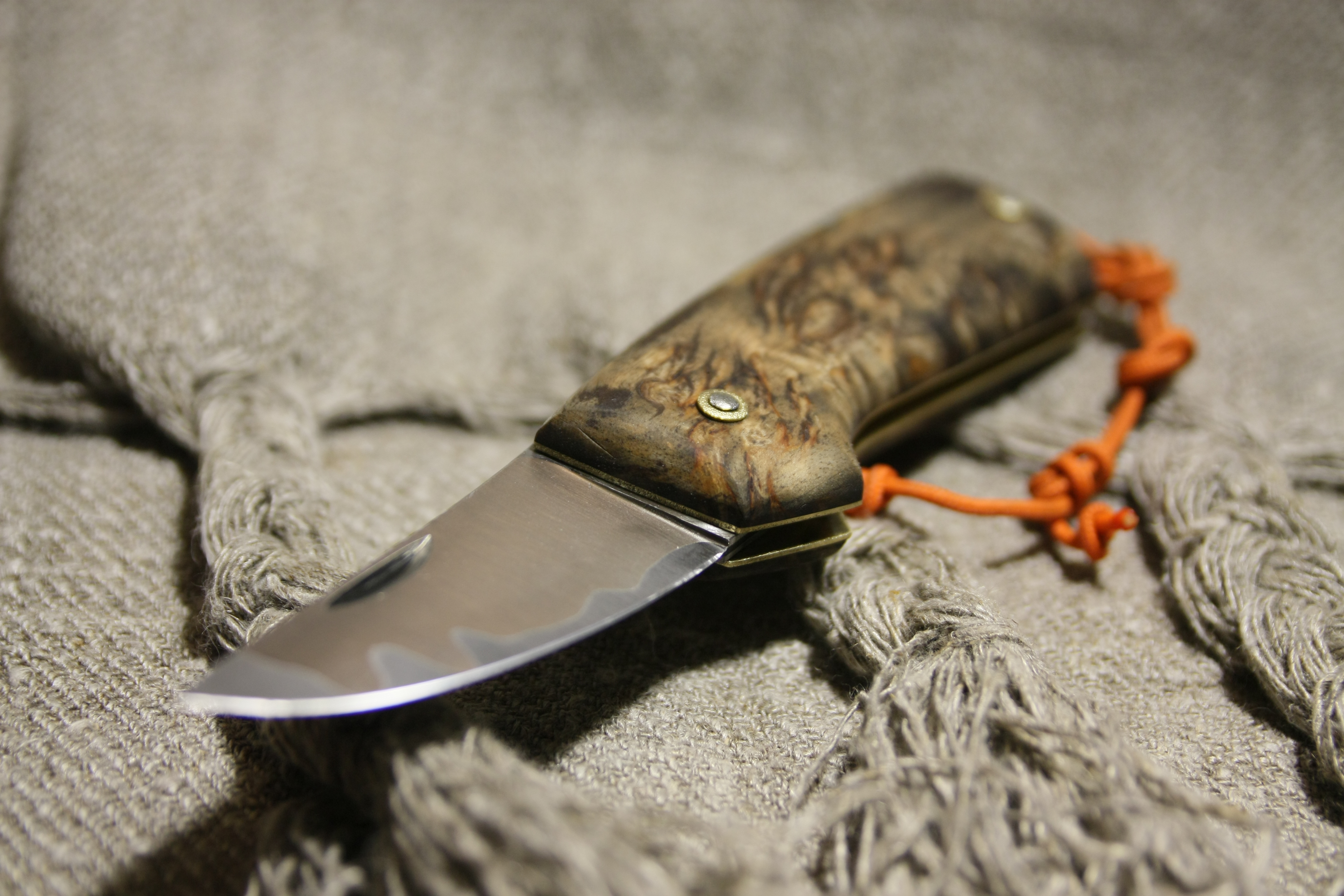

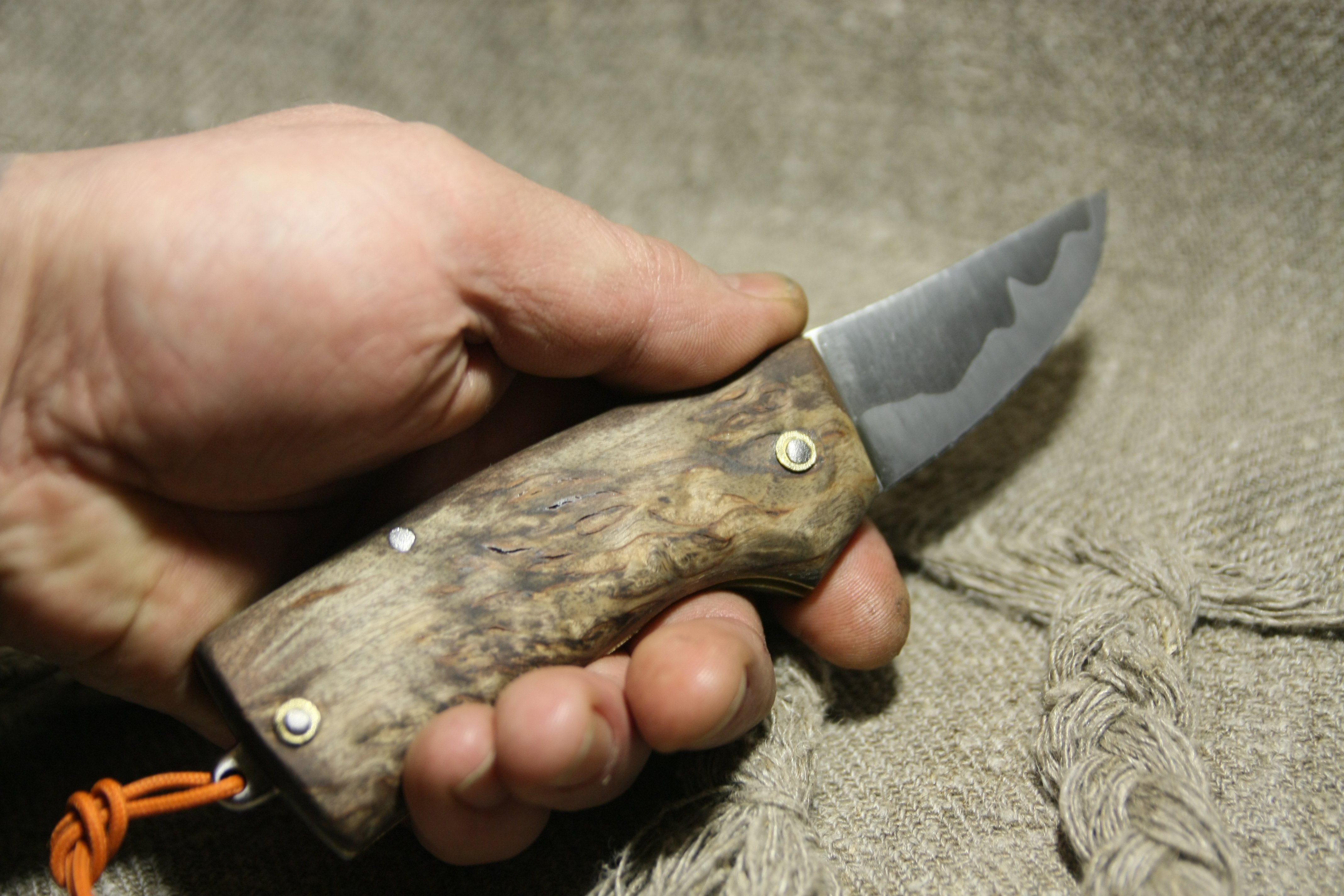

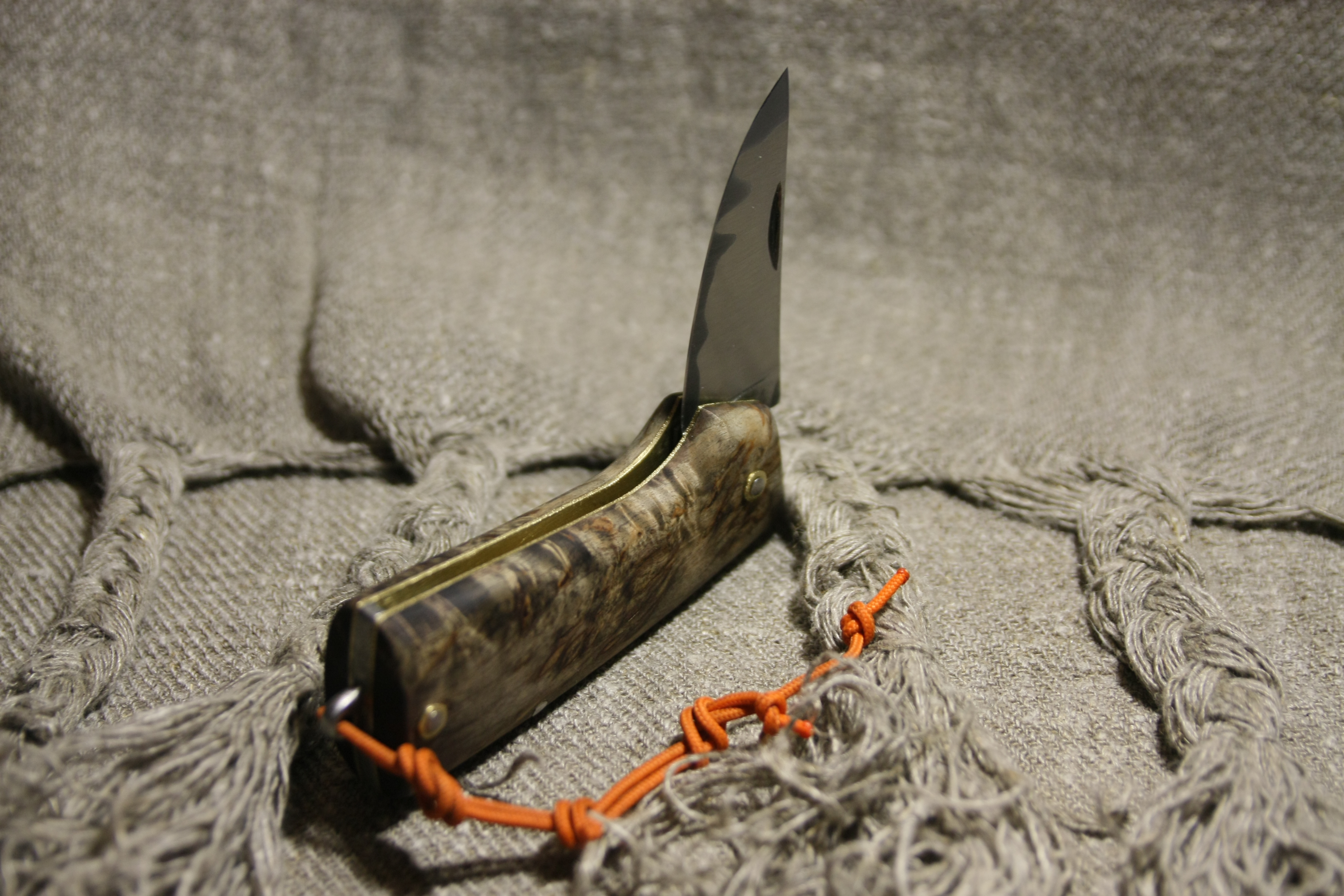

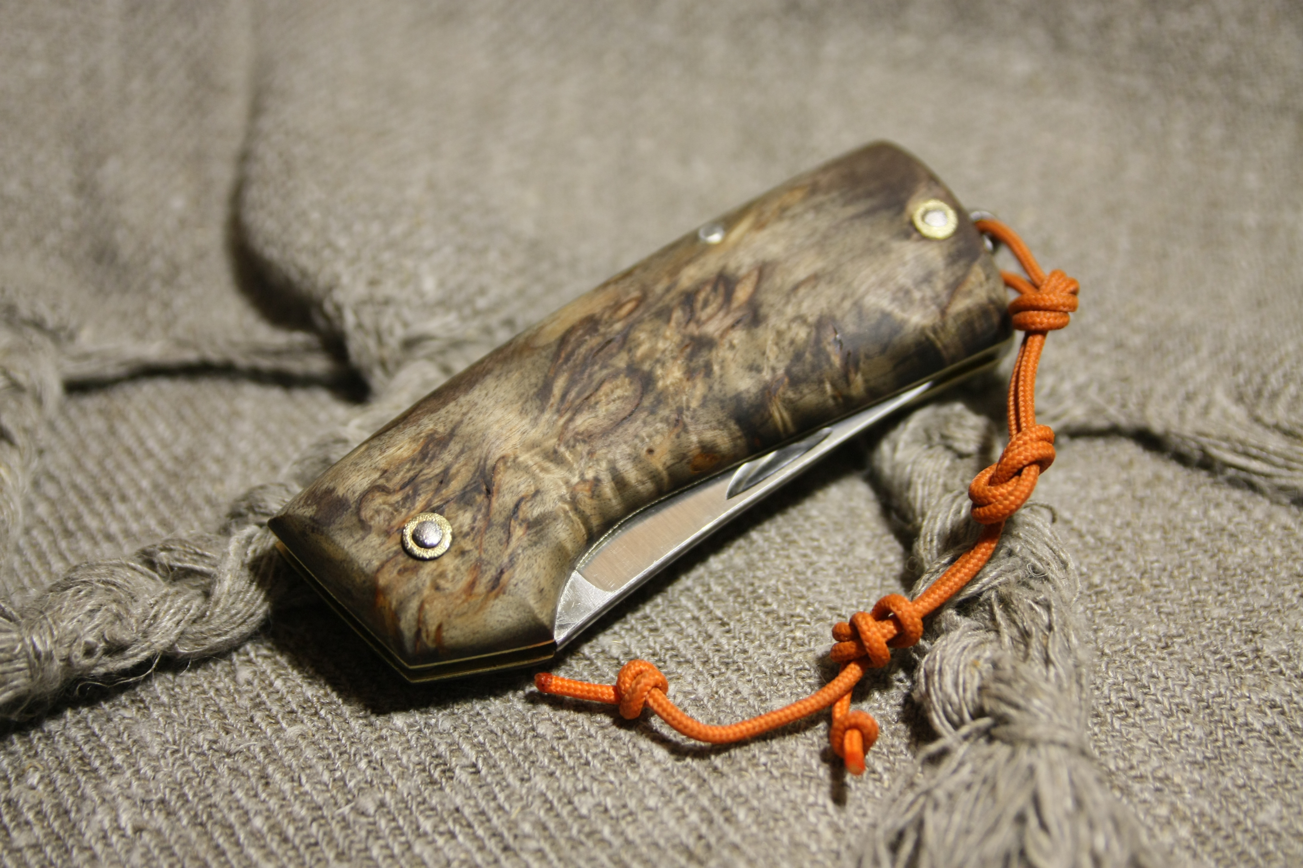

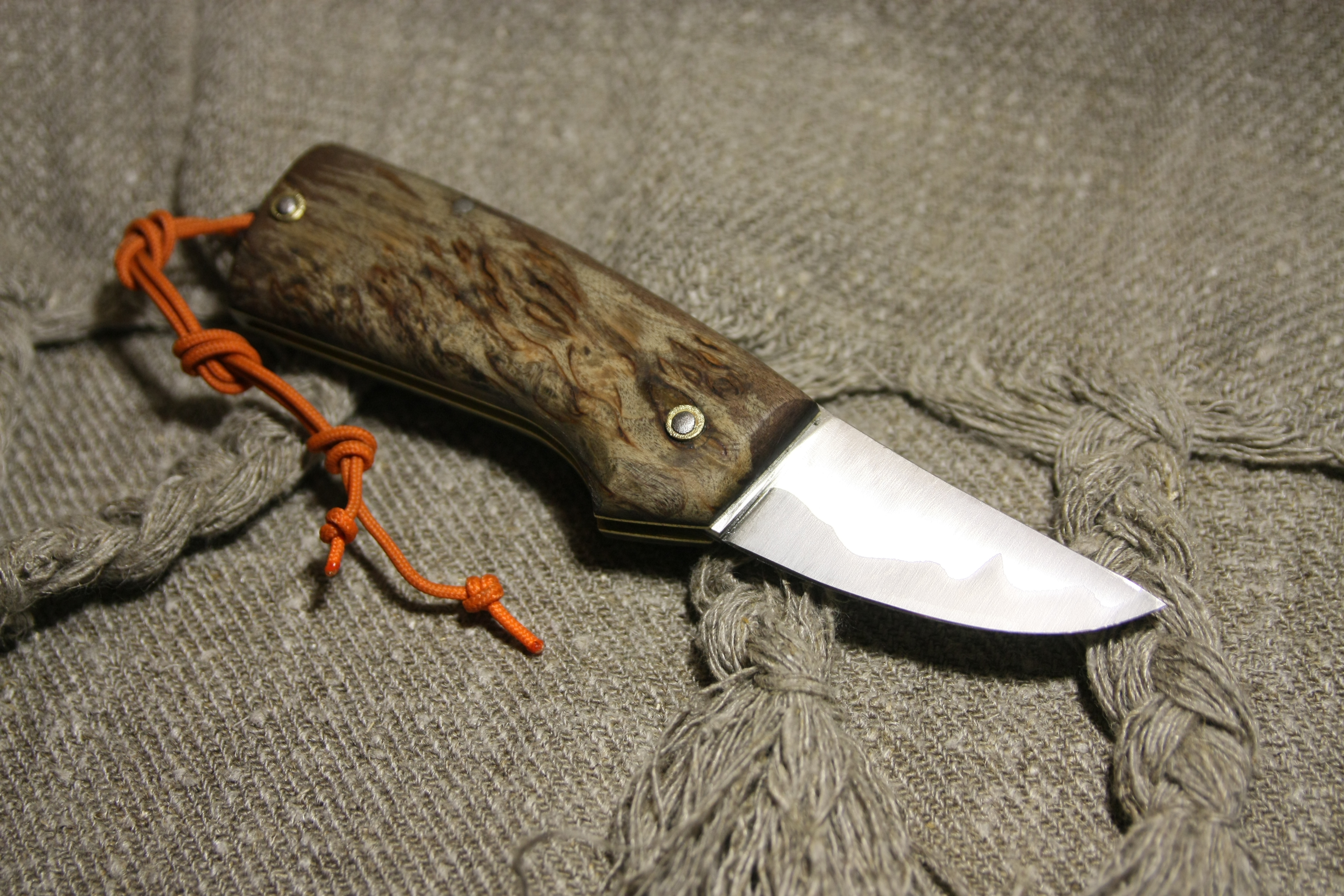

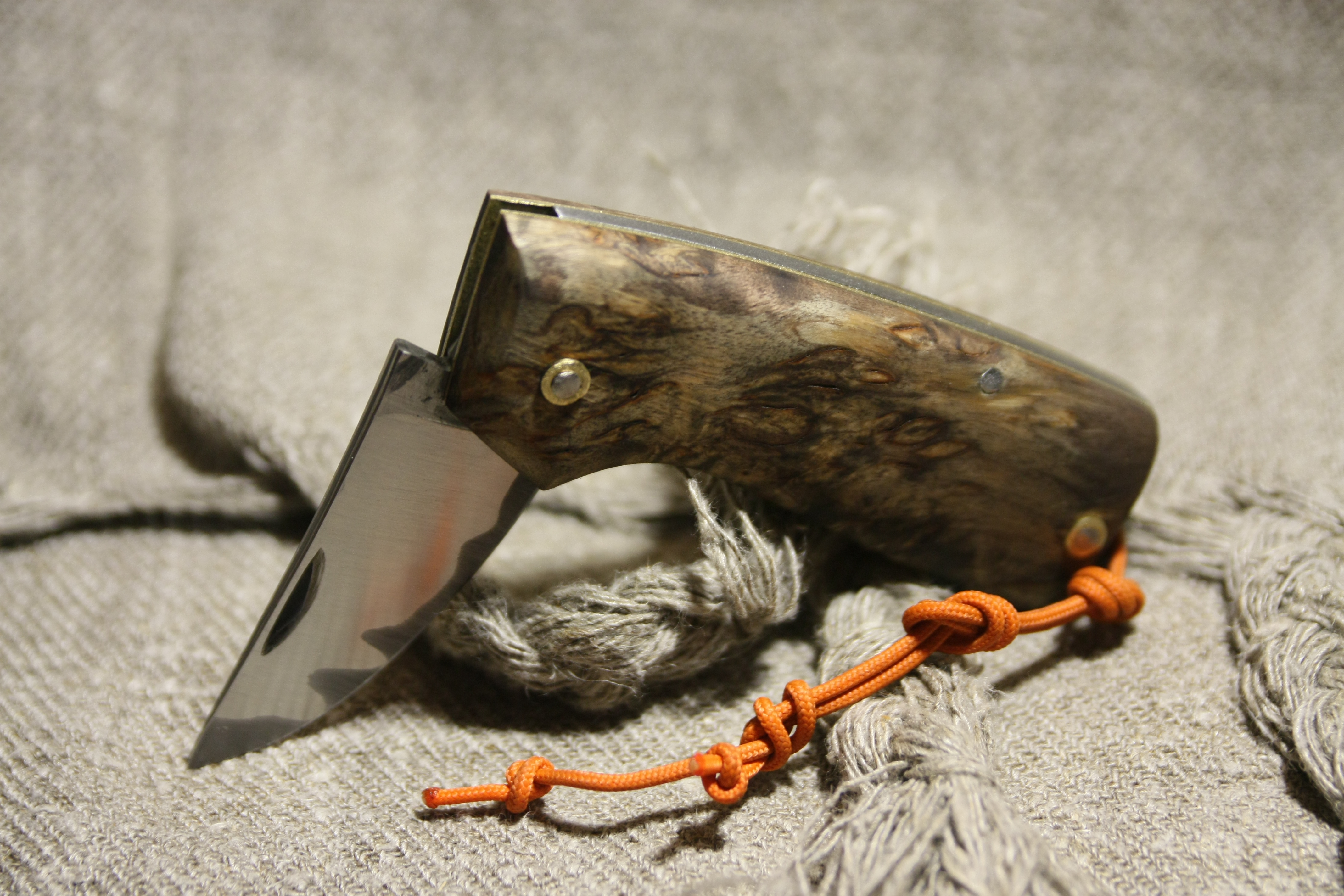

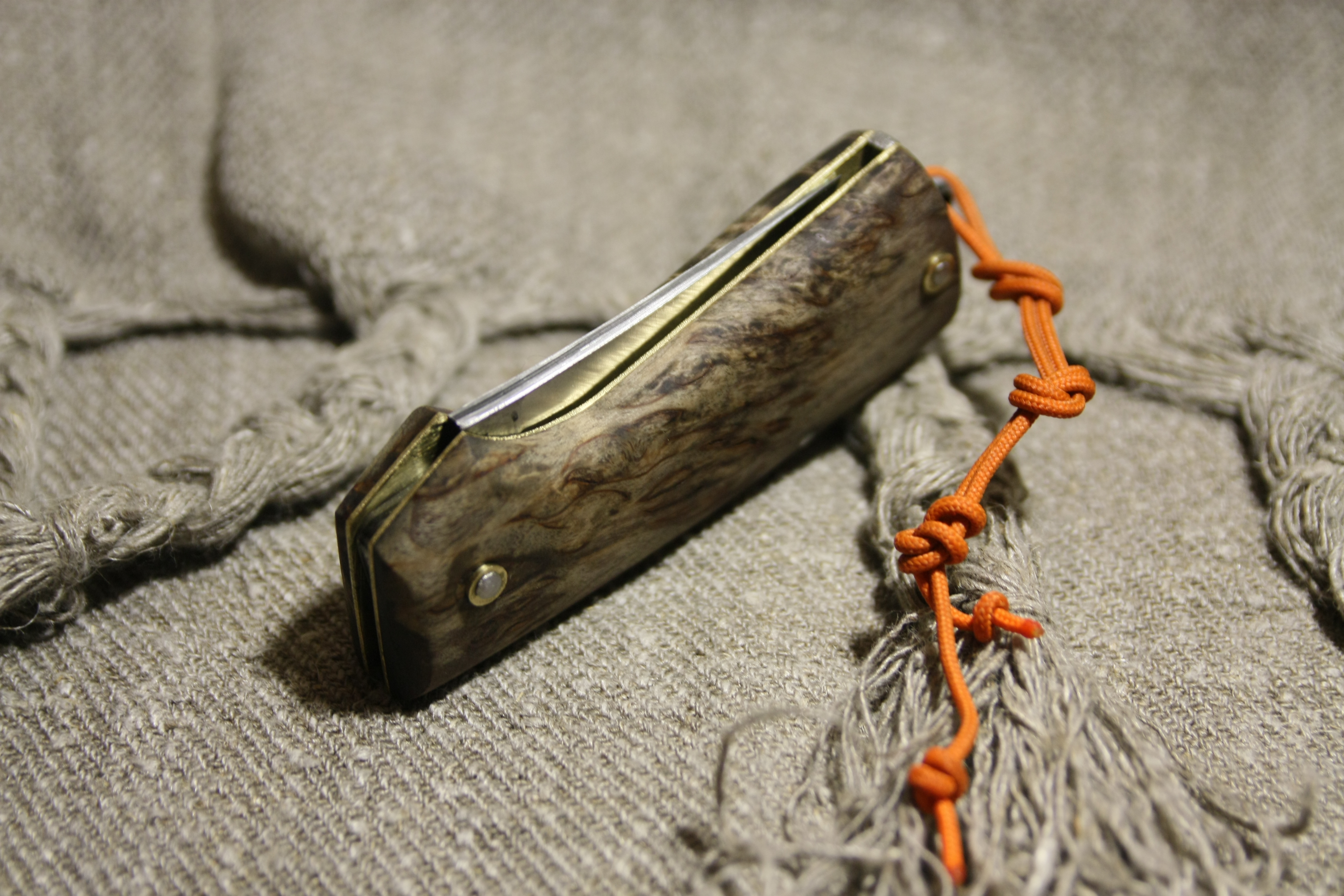

Складной нож по типу Roselli.
ТТХ.
клинок, ХВГ в нержавеющих обкладках (варил Борис Милов), твёрдость около 60HRC, размер 65х30х4мм.
рукоять-110мм, не считая пимпочки под кольцо или темляк.
накладки-латунь и стаб. карельская берёза, замок Slip joint из 95Х18.
монтаж на заклёпках через латунные шайбы, заклёпки нержа.
видос про предварительную сборку и работу замка- https://youtu.be/4Txrdjb7oN8
