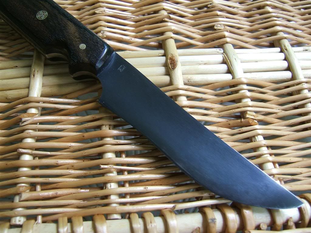

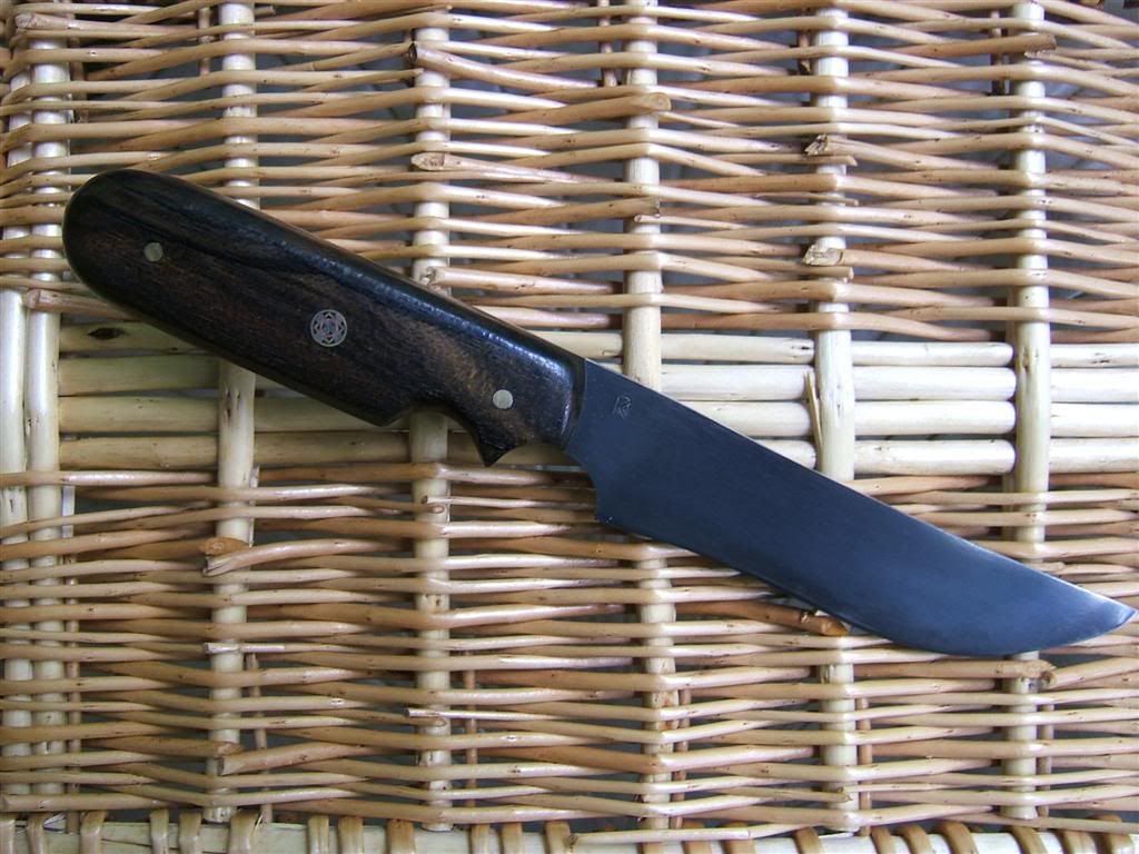

CPM S90V ,длина лезвия 120мм,общая длина 220мм,толщина лезвия 4мм.
Спуски прямые.

Главный По Чойлам наконец-то разродился новым ножом :D
Ну, начну кидать в Билли табуретками...
1. По мне так накладки толстоваты
2. По мне так тыльник надо бы сделать асимметричный лезвию, т.е. сделать чуток пологой верхнюю часть рукояти снизу вверх, радиусом, соответствующим радиусу кончика клинка.
А вообще нож узнаваемый. Это уже классно. Есть почерк мастера.
И еще мне фотки понравились. Клёвые. :)

Мне почему-то форма рукояти не понравилась. Такое ощущение, что брюшко неудобное. А толщина клинка и рукоятки - как я люблю :)

Резучий такой ножик, и с такой сталью...
 Заголовок сообщения: Re: Ещё ножик смастерил
СообщениеДобавлено: Пт май 29, 2009 1:16
На рабочих и(или) простых по дизайну ножах даже лёгкая вогнутость РК не смотрится.Да и ни к чему она там.ИМХО.
Или мне кажется?
СообщениеДобавлено: Пт май 29, 2009 1:37
При аккуратной работе нож как-то не трогает. Что-то не нравится, а что не пойму :(
СообщениеДобавлено: Пт май 29, 2009 1:47
Меня немного заклепки напрягают и две выемки под пальцы. Возможно одинаковые заклепки смотрелись бы лучше и наверное 2 а не 3. Может я и ошибаюсь. Но в целом приятно. В руке надо держать. Если удобен, то и фиг со все остальным.
СообщениеДобавлено: Пт май 29, 2009 1:53
Средний пин не является заклепкой. Но смотрится не к месту имхо.
Придираюсь потому как хвалить не интересно. В целом-то девайс хорош.
СообщениеДобавлено: Пт май 29, 2009 1:56
Про средний понятно. Я и говорю, что он лишний.

Спасибо всем огромное за отзывы!
Или мне кажется?
Да,вогнутость есть.Так и задумывалось.Я 2 даготовки делал.Одну с S-образной РК,другую с прямой.С прямой еще накладки не делал.
Ошибочка))Я наборной пин перед финишной обработкой пристукиваю твердым резиновым молотком для рихтовки и он незаметно для глаза,но раздаётся и намертво клинит накладки.Я проверял.Главное чтобы отверстие было точно его диаметра и чтобы он изначально туговато вставлялся.А еще я перед этим в отверстие клеем капаю.После этого всего накладки только срубить можно даже если все пины наборные.

Сделано здорово! Но дизайн спорный, в руках бы помацать. Есть сомнения, что будет удобно в руке лежать.

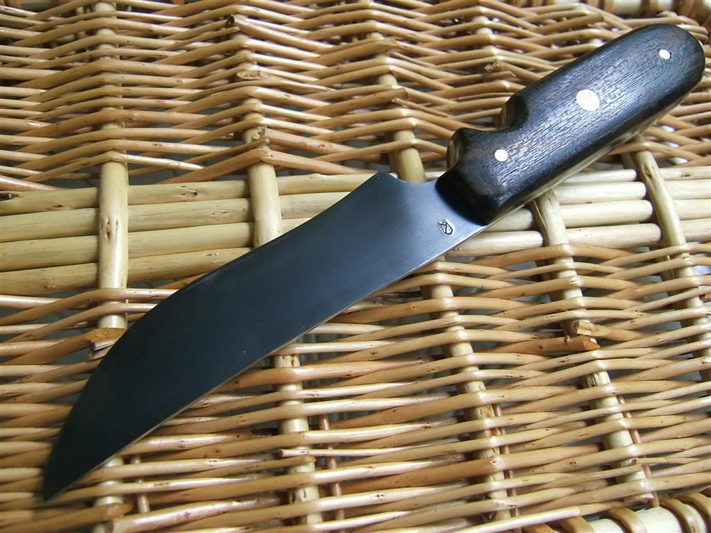

Если пин сквозной, и не вываливается :mrgreen:, то даже если не расклепывать, пин будет делать конструкцию более жесткой....
Олег, где границы спусков :cry: :cry: :cry: ??? Нож только выиграет....
СообщениеДобавлено: Пт май 29, 2009 18:06
Пин сквозной.Я не экономлю на материалах) А где должны быть границы спусков если они от обуха?Если имеется в виду переход от "Рабочей" части клинка в пяту клинка-не люблю ступенек на клинке.Они ослабляют конструкцию (прямые углы-концентраторы напряжений) и часто загрязняются (если ступенька глубокая).
да именно он.
ну тут хозяин-барин...

Всем привет! А можно мне высказаться, если нож не понравился? Возможно буду повторять предыдущих араторов. Клинок подлиннее, а ручку поуже, потоньше и покороче. Ну что бы разница была в размерах между клинком и рукоятью, а то рукоять уж больно массивна в сравнении с клинком. Фаски снять на рукояти, ближе к клинку. Спуски не от обуха, а хотябы на 2/3 ширины клинка, а то смотрится как заготовка. Клёпки одного размера, как средняя лучше. На конце рукояти грибок, а то закругляется и всё. Если клинок тёмный, по фото не понятно, то рисунок с надписью, на него, белым как у Мода или Майкротэча. И будет нож по мне, а так не моё. Всё естественно ИМХО.

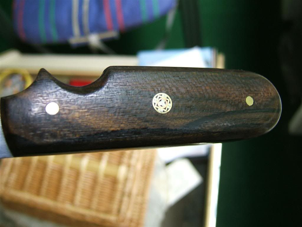

Кстати, Билли, все же нельзя ли линеечку для масштаба? (Все же мастерская, а не худсалон).Тогда понятней будет выбор формы рукояти.
Если ножик небольшой, то и выемки оправданы, и грибки, соответственно, никакие не нужны.

Я в руке сфоткал.Так нагляднее чем с линейкой.Грибок конечно будет мешать т.к. рукоять не длинная.Короче её тоже делать нельзя (есть некий стандарт выведеный мной по максимально удобной длине рукояти) так вот эта рукоять в р-не нижнего предела "Стандарта".Может быть поэтому накладки кажутся толстоватыми.Я под свою руку толщину рукояти делал.Угол лезвия (Который касается указательного пальца) затуплен и имеет толщину около 2-х мм.(это я предупреждаю вопрос о травматизме))

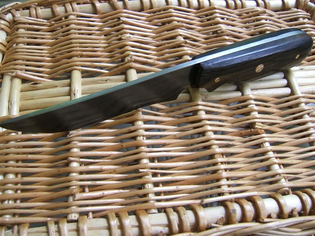

Меня не столько травматизьм волнует, сколько интерес - как спуски сходятся?
И чуть-чуть острие сточено, по виду. Наверное при шлифовке на гриндере....
Толстенькая ручечка-это однозначно хорошо при ее недостаточной длине.
Художник из меня.....белой полосой границу спусков обозначил.Ну естественно переход плавный.
