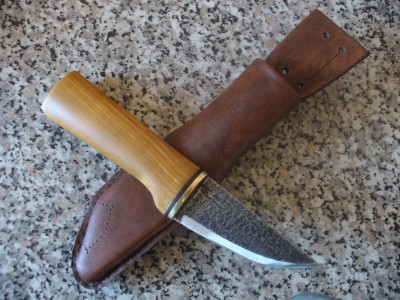

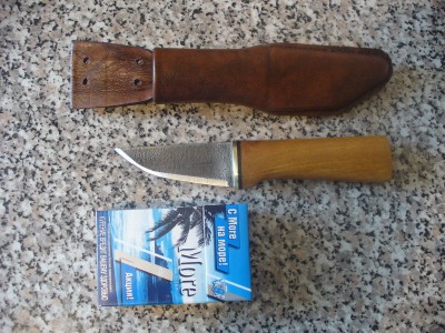

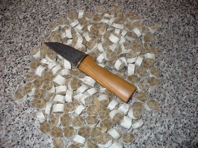

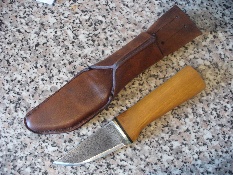

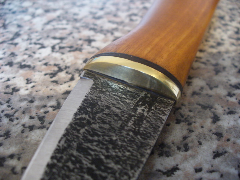

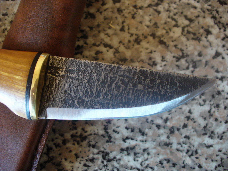

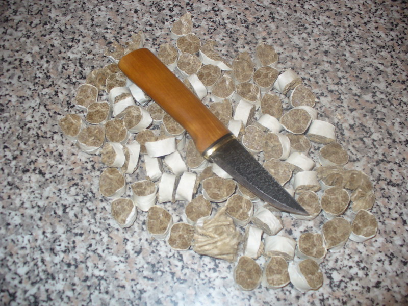

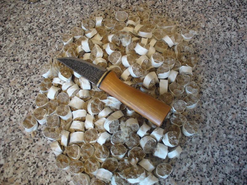

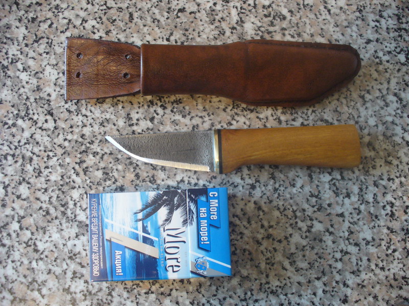

Всем привет!

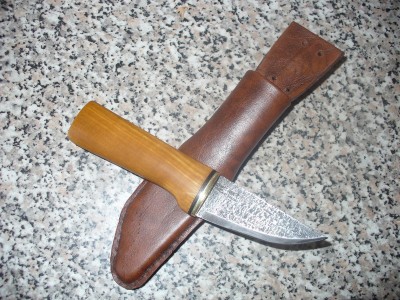

Вот сделал очередной нож. Надоело экспериментировать со складнями, и я снова вернулся к туристам. Я не охотник, но по моему, получился скинер. Кем вдохновлялся при изготовлении, думаю понятно. Общая длина 175 мм. Клинок из стали Р6М5, твёрдостью 60 – 65 единиц по Роквеллу, длиной 75 мм, шириной 30 мм, толщиной в 2мм, плоскими спусками под 20 градусов, подводом в пол миллиметра и режущими гранями под 40 градусов. Рукоять деревянная с латунным больстером, кожаной проставкой, длиной 100 мм, шириной 27 – 33 мм и толщиной 10 – 15 мм. Ножны кожаные с деревянным вкладышем.
С уважением, Дмитрий Колотов.
1.jpg [ 227.49 КБ | Просмотров: 28721 ]
5.jpg [ 204.07 КБ | Просмотров: 28709 ]
6.jpg [ 204.32 КБ | Просмотров: 28710 ]
7.jpg [ 204.63 КБ | Просмотров: 28720 ]
8.jpg [ 207.93 КБ | Просмотров: 28714 ]

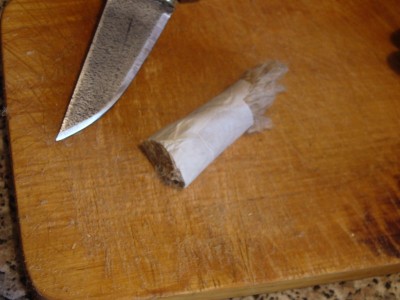

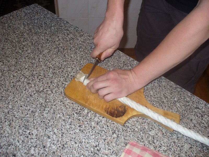

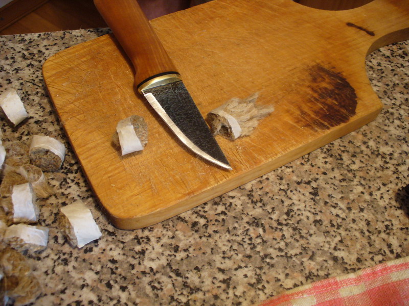

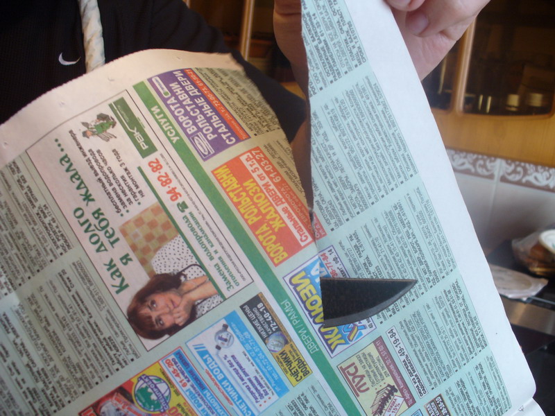

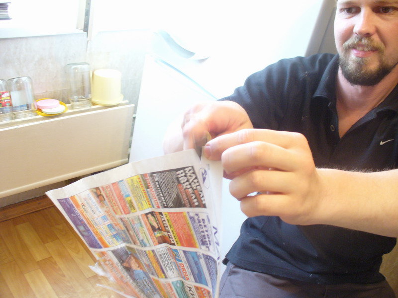

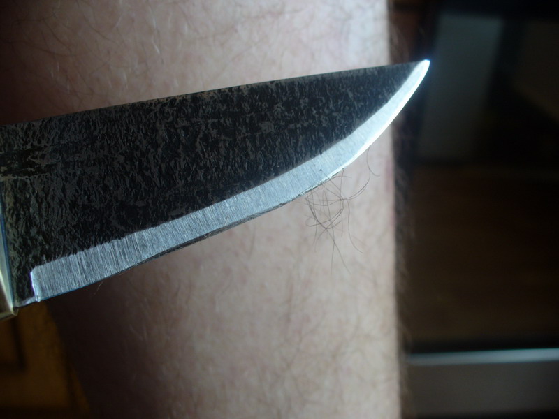

Острота и износостойкость для настоящего скинера – это самое главное, поэтому я решил провести тест на рез каната. Достал пеньковый канат, толщиной 20 мм, французского производства, аж целых три метра, малярный скотч, разделочную доску, перчатки и припёрся к Алексею ( Samodelkin8) в гости. Спасибо ему большое, и его семье, за то что приютили, за фотосъёмку, за пиво, да за всё…

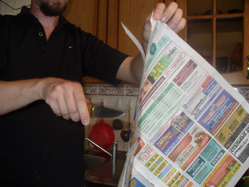

Первоначально, клинком ножа можно было брить волосы на руках – ногах и резать на вису газету. Первым канат резал я, резал без перчаток, рукоять удобная. Потом резал Алексей, и тоже без перчаток. Сразу сказал, что рукоять для него неудобна. Попробовал в рабочих перчатках, но рукоять ножа в них скользила. Тогда Лёша принёс лыжные перчатки и попробовал резать в них. Снова не понравилось, и он смирился с неудобной для него рукоятью. Через двадцать минут сделали первый перерыв. Волосы клинок уже не брил, но газету на вису резал. Снова по очереди резали. Второй перерыв сделали через час после начала испытаний. В промежутке между первым и вторым перерывом, я натёр себе мозоль на первой фаланге указательного пальца. Спасибо Лёшиной любимой за оказание первой медицинской помощи. Дальше в основном резал Алексей. Я если и резал, то в перчатках. Через полтора часа реза, когда осталось меньше метра превосходного французского каната, стали появляться мысли, что канат закончиться, а нож будет продолжать резать. Канат закончился через два часа, после начала теста. Последние кусочки дорезал Лёша. Мне уже даже лыжные перчатки не помогали. Если вначале теста я отрезал кусок каната за три реза, то в конце, за девять. Лёша умудрялся за 6 – 7. Нож естественно уже не резал газету, я уж не говорю про бритьё волос. Итог: за два часа мы порезали трёхметровый канат. Всего было произведено 350 резов. Рк клинка ножа садилась постепенно. Канат закончился, а нож нет…
Комментарий к файлу: Вот так я брею ноги
10.jpg [ 92.1 КБ | Просмотров: 28709 ]
Комментарий к файлу: А так я режу газету
11.jpg [ 142.84 КБ | Просмотров: 28707 ]
Комментарий к файлу: Канат, который мы резали
11.1.jpg [ 97.98 КБ | Просмотров: 28705 ]

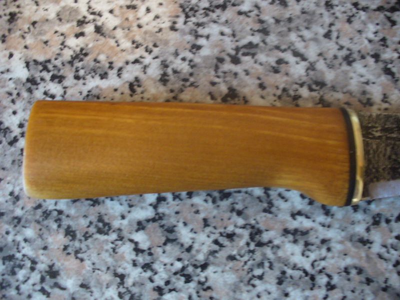

Хороший ножик, подогнано все хорошо.
А рукоять переделывать будете? Раз мозоли натирает :lol:

Да нет конечно, переделывать не буду. Я обычно рукояти делаю бочкообразные, толщиной 1,5 - 2 см. Первый раз такую тонкую сделал. Будет мне уроком.
С уважением, Дмитрий К.
2.jpg [ 160.66 КБ | Просмотров: 28707 ]
3.jpg [ 145.17 КБ | Просмотров: 28705 ]
4.jpg [ 131.45 КБ | Просмотров: 28709 ]

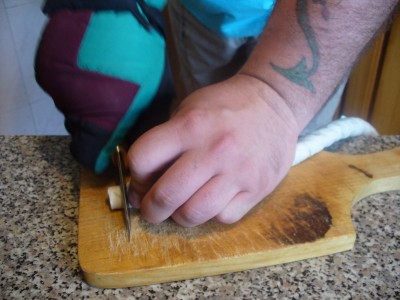

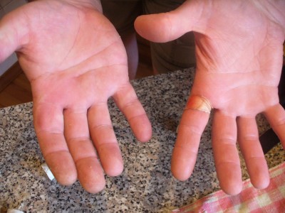

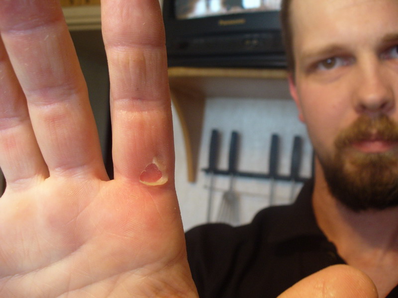

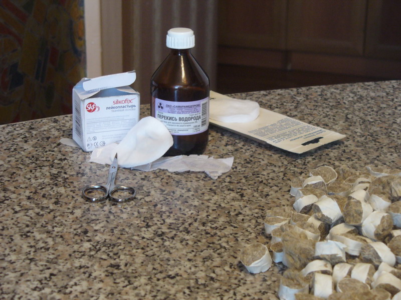

Комментарий к файлу: Первый перерыв. Прошло 20 минут
15.jpg [ 195.64 КБ | Просмотров: 28707 ]
Комментарий к файлу: Газету ещё режет
16.jpg [ 169.94 КБ | Просмотров: 28705 ]
Комментарий к файлу: Мозоль
17.jpg [ 94.01 КБ | Просмотров: 28705 ]
Комментарий к файлу: Аптечка
17.1.jpg [ 161.3 КБ | Просмотров: 28707 ]

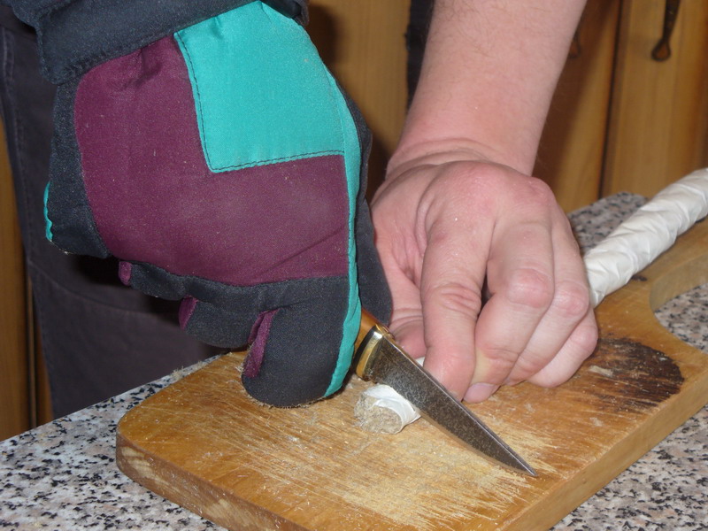

Комментарий к файлу: Лёша надел лыжные перчатки
18.jpg [ 118.18 КБ | Просмотров: 28709 ]

Нож очень даже красивый. Про ручку Дима уже сказал. Мне она маловата, я бы сделал потолще. А так вобщем нож получился классный. Кстати, был сделан не 350, а 351 (о как) рез. И выпито 5 литров пива.

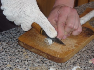

fedor : резал в основном Лёша, и пиво пил тоже в основном он. Я на подхвате был. Толи натура такая, толи здоровьем слаб.

Комментарий к файлу: Лёша пробует резать в лыжных перчатках
19.jpg [ 128.26 КБ | Просмотров: 28705 ]

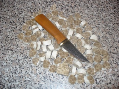

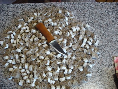

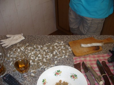

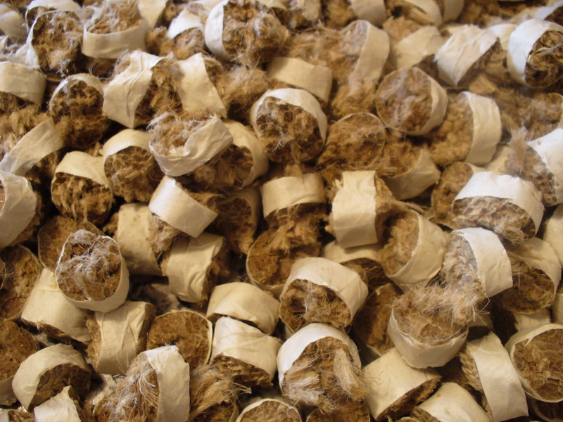

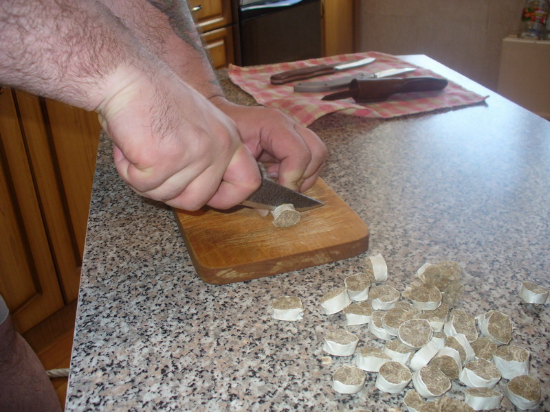

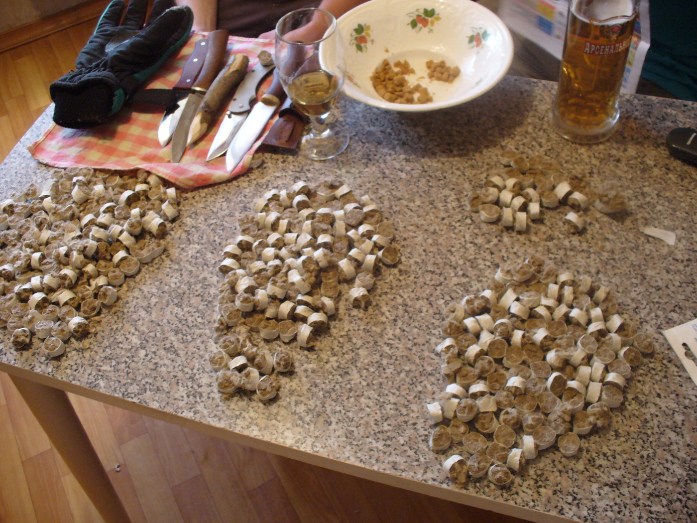

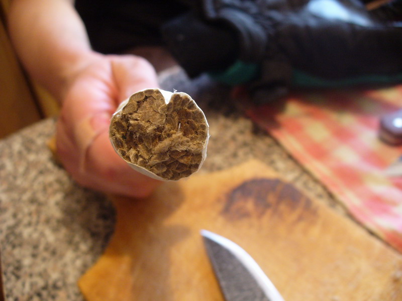

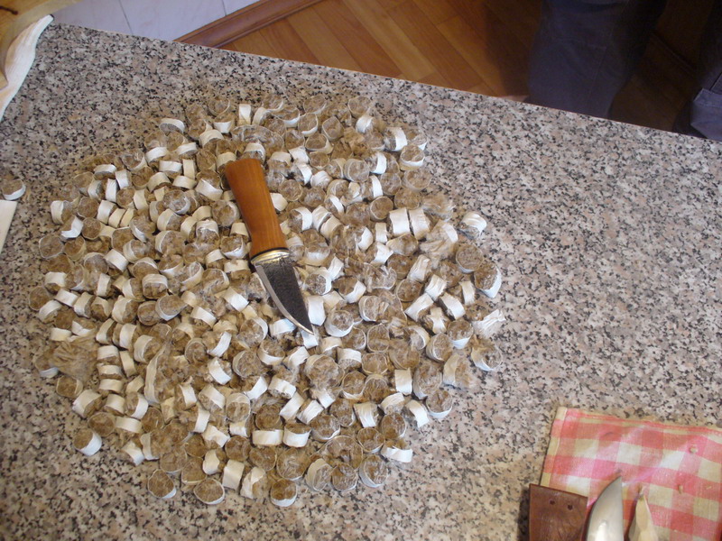

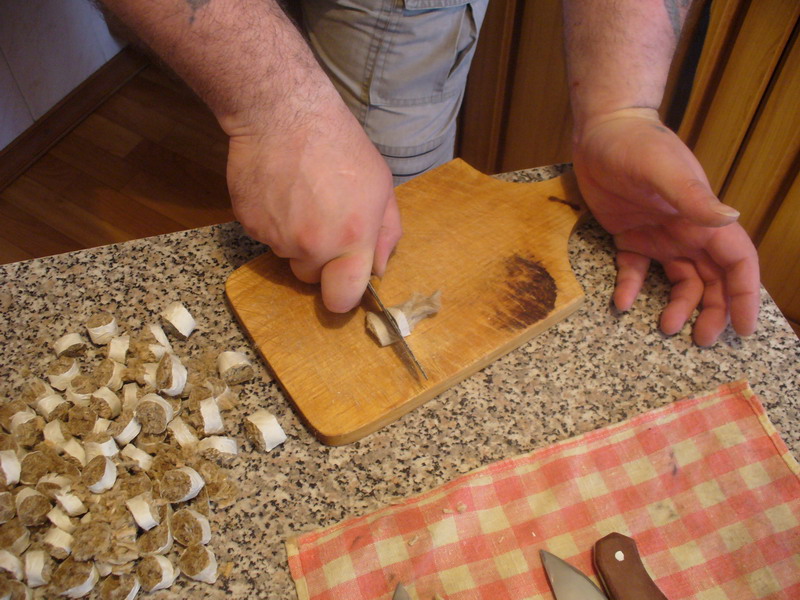

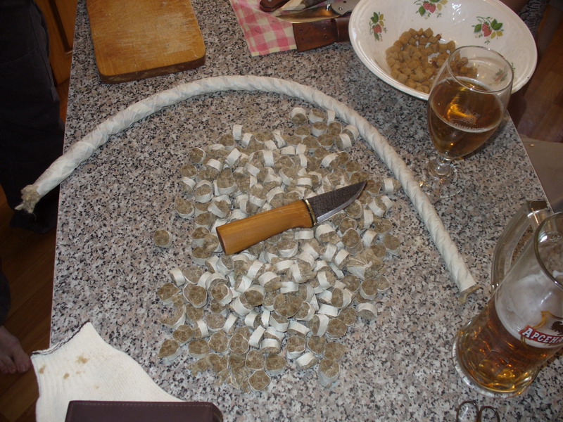

Напишу лишь как мы подсчитывали резы... После окончания разрезания каната, я принялся подсчитывать отрезанные куски. Дойдя до 100 Дима с моей женой решили мне помочь. Соответственно сбились со счёта. Дима решил взять подсчёт в свои руки, пожурив меня за то что я сбился. Сел на стул и с серьёзным выражением лица начал считать. Когда куча раздвоилась надвоя, я увидел как на его лице, медленно, начало появляться выражение лица точ в точ как у кота из Шрэка. С таким лицом он сообщает что опять сбился со счёта... Посмеялись и взялись за кружки... А подсчётом занялась моя жена.
Комментарий к файлу: Первый замер длинны каната...
P1050718.jpg [ 427.56 КБ | Просмотров: 28705 ]
Комментарий к файлу: Канат кончается, нож режет, Дима рад...
P1050723.jpg [ 413.34 КБ | Просмотров: 28705 ]
Комментарий к файлу: Осталось не много... Блин, когда же этот канат закончится???!!!
P1050729.jpg [ 486.34 КБ | Просмотров: 28706 ]
Комментарий к файлу: Даже моя жена решила поучавствовать в тесте. Правда её хватило только на 2 реза...
P1050735.jpg [ 481.19 КБ | Просмотров: 28708 ]
Комментарий к файлу: Неужто наб..., ой, добролись....
P1050743.jpg [ 384.32 КБ | Просмотров: 28705 ]
Комментарий к файлу: Наши руки...
P1050747.jpg [ 455.05 КБ | Просмотров: 28705 ]
Комментарий к файлу: Попытка посчитать куски каната...
P1050756.jpg [ 489.59 КБ | Просмотров: 28705 ]
Комментарий к файлу: Посчитать не удалось... За это надо выпить...
P1050760.jpg [ 418.64 КБ | Просмотров: 28707 ]
Комментарий к файлу: Теперь всё подсчитано...
P1050761.jpg [ 587.28 КБ | Просмотров: 28710 ]

Кстати, во втором посту сделал ошибку. Второй перерым мы сделали не через час, а через 45 минут.
Комментарий к файлу: Прошло полтара часа
24.jpg [ 206.44 КБ | Просмотров: 28706 ]
Комментарий к файлу: Я на исдыхании, больше не могу
27.jpg [ 157.36 КБ | Просмотров: 28705 ]
Комментарий к файлу: Алексей отрезает последний кусочек, без помощи второй руки
28.jpg [ 169.52 КБ | Просмотров: 28705 ]
Комментарий к файлу: Дело сделано
29.jpg [ 182.14 КБ | Просмотров: 28708 ]
Комментарий к файлу: 2 часа, 3 метра, 351 рез и 5 литров пива
31.jpg [ 244.23 КБ | Просмотров: 28710 ]

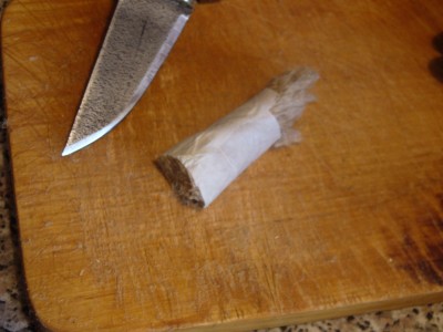

Комментарий к файлу: Рез каната закончен, клинок ножа уже не режет газету на вису
32.jpg [ 113.77 КБ | Просмотров: 28480 ]
Комментарий к файлу: Тело пакойного каната, смирно, головные уборы долой, минута молчания
32.1.jpg [ 178.77 КБ | Просмотров: 28480 ]

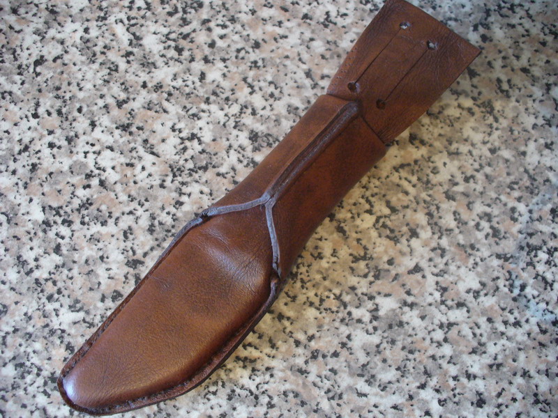

СообщениеДобавлено: Сб май 30, 2009 11:05

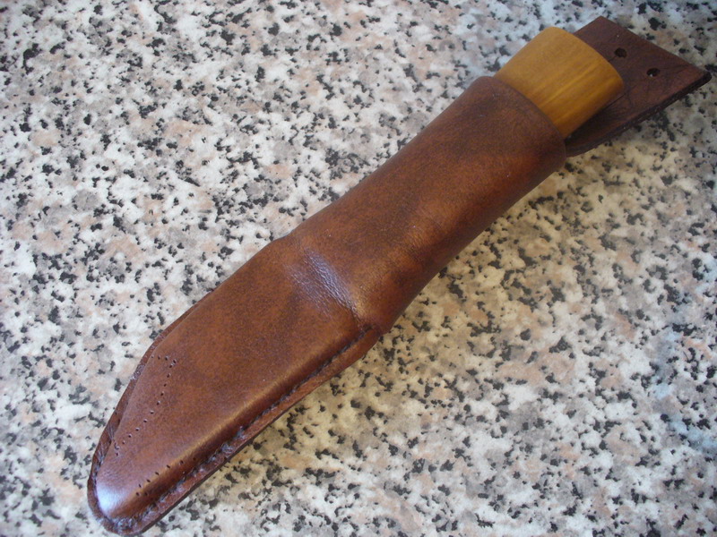

А ножны тоже хороши. :D Оригинально получилось.
Если я не ошибаюсь, их и горизонтально носить можно?

Максим писал(а):
При более тонком выведении с последующей полировкой, нож тупился очень быстро.
Вот я про это как раз и хотел уточниться. Т.е. когда быстрорез затачивается на более острый угол, он быстрее садится что ли?
