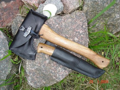

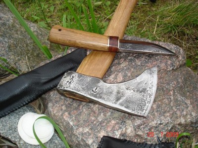

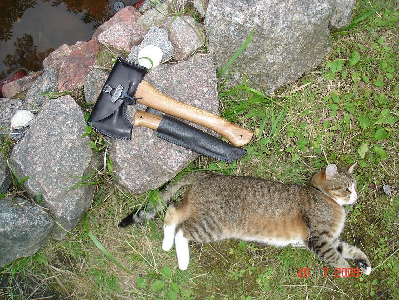

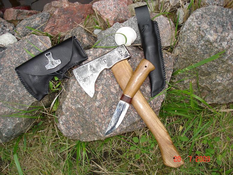

Привет всем !
Давно зрела мысль сделать комплект нож - топор, вот что получилось
Нож - раскованая рессора, клин 97 мм. конус по обуху от 5 мм. до 3 у конца. общая длина 215 мм. Рукоять орех, латунь, ясень. Пропитана льняным маслом и натерта карнаубским воском. Ножны кожа, внутри пластиковый вкладыш.
Топор модель Свей, вес 700 гр. 65Г зонная закалка (2-3 см. от РК)
Рукоять - ясень, пропитана льняным маслом и натерта карнаубским воском. темлячное отверстие - латунная вставка. Выпуклая линза.
700 гр. Чехол кожа, в качестве застежки сделал Мьелнир (Mjolnir - Молот Тора)
комплект продается, тема о продаже здесь viewtopic.php?f=3&t=5542

Знатно... Этакий набор Робинзона... Понравилсь пряжка на чехле топора...

Очень хорошая идея и воплощение!
Один вопрос: не слишком ли тонкая кожа для чехла топора?Мне кажется если топор на угол острия упадет-легко пробьет.Или просто на фото кажется тонкой....

Это обувная кожа - заготовки с обувной фабрики. напротив РК топора (там где шов) внутри еще один слой кожи, поэтому все ок :-)

Кота только за что прибил? :shock:
Комплектик ничего себе такой, внушает уважение......И к автору, и сам по себе, при взгляде-то на тушку котика.... :D

котик на солнышке пригрелся :-)

Последняя фотка аж передернуло, мельком глянул, первая мысль - кота замочили, бета-тестеры. Присмотрелся и отлягло :D

Ну,докопаться всегда можно. :) Для такой толщины обуха спуски низкие.А так, всё очень просто но очень со вкусом.

кошка вернулась с охоты, принесла птицу, съела и спит греясь на солнышке :-)

спуски стандартные скандинавские :-)
