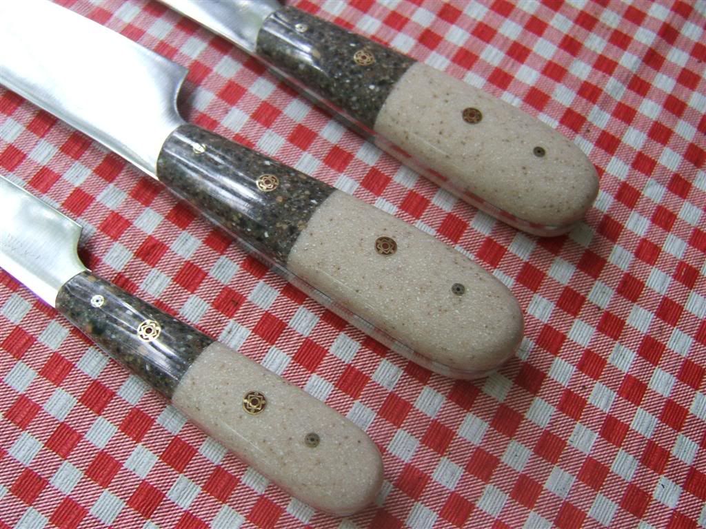

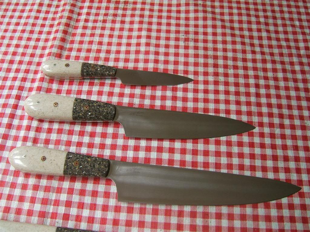

Вот набор кухонных ножей сделал под заказ.
Сталь AUS8M (зонная закалка),кориан.Все пины "Рабочие" не декорация.Рукояти нормально переносят посудомоечную машину.

Красивые какие. Кориан классный. А железки готовые были? Не видно на фотках геометрию клинков. Спуски какие, ТТХ вапсе...?

Все клинки с прямыми спусками от обуха .Покупал готовые.
Длина клинков 20,16 и 9.5 см.Керам. стержень от производителя (ну очень дешево)
Не успел еще держалку для них сделать( Хочу купить подешевле магнитную на деревянной основе и заменить деревяшку на кориан этих же цветов).На точилке специально толстый нерж. больстер сделал чтобы примагничивать за что было.

Да, симпатично смотрятся! Тяжелые ручки с лёгкими клинками, должно быть, очень мобильные и управляемые ножи. Олег, а камень чем склеиваешь между собой и с металлом?

Кориан с металлом клею эпоксидкой "Морской" которая не боится воды.Хотя на кухонники нельзя полагаться на клей,поэтому подстраховался четырьмя заклепками.Нормально держалось бы и без клея.Кориан с корианом-цианакриловым клеем.
Клею эпоксидкой "Морской" которая не боится воды.Кориан с корианом-цианакриловым клеем.
Понятно. Так же клеили, только эпоксидка обычная, морской не видел. :lol:

После смешивания (Белое с чёрным) получается серый цвет.Кстати есть ей интересное побочное применение.Можно дримелем на рукояти сделать надпись или картинку какую-нибудь,потом замазать этой эпоксидкой и заполировать.Красиво получается и полируется как пластик.Фиг скажешь что клей.Очень хорошо смотрится на белом (Кости,кориане).Можно человечков с животными типа наскальных (Худ. таланта не надо))
Я пробовал на куске кориана.Красиво и прочно.
