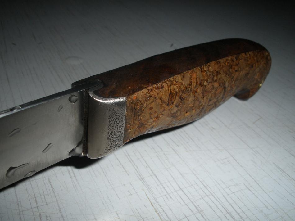

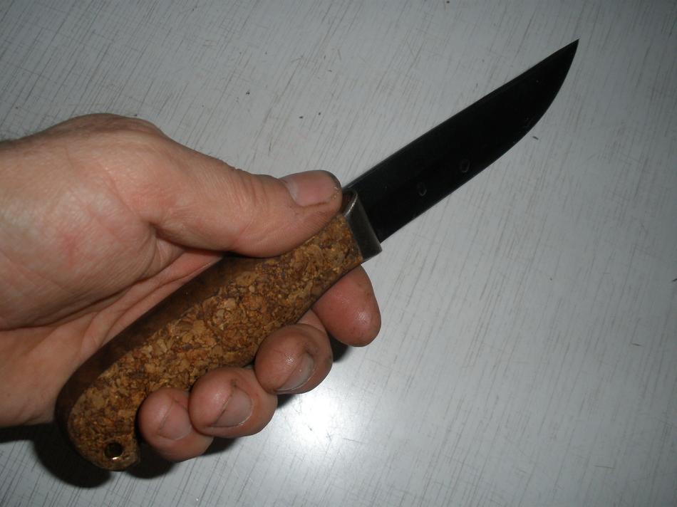

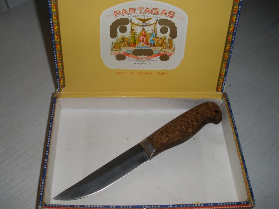

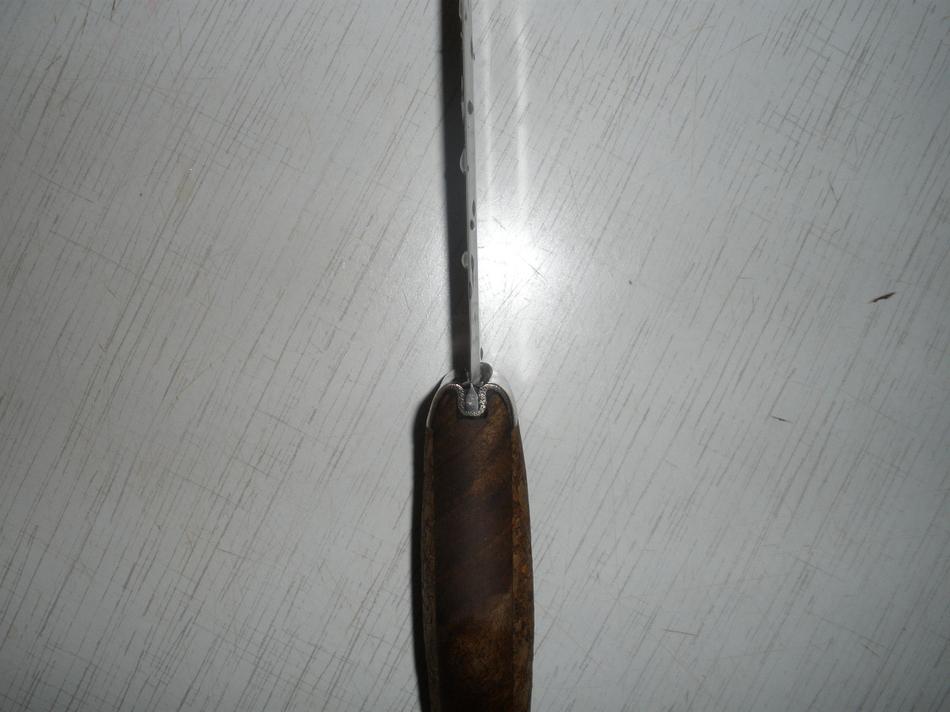

Задумалось мне попробовать себя в изготовлении некоего ножичка сочетающего в себе много всего из привычных и удобных материалов и формфакторов.Есть кусочек титана (за расковку которого благодарность С.М.Соколову г. Павлово),полосочка ореха ,квадратик мельхиору,ну и как водится -пробковая подставка (под сковородки).Вырезав клин в финском stile рукоять замыслил маленько ,,испортить ,, нефинскими материалами-больстерок от бычака,пробковая накладка для придания плавучести .Но с плавающим ножом не склалось .Маловата пробковая толщина.А в остальном -по ИМХЕ не самый худший нож(из моих).Как-то вот так.

Комментарий к файлу: Ножен нет и на кухне они наверно не нужны .

Рукояточка толстенькая, как я люблю. Клин из титана? :roll: Не понимаю я этих новомодных штучек... Он же не режет, а тупится. Все остальное понравилось

Титан на клинке очень жёсткий .Есть ещё вариант Ti сплава от которого по кафельной плитке искры брыжжут, так вот он слегка твёрже Al, он не годится на клинок ,разве что на плашки складных ножей.Попробовал сей ножыг поюзать на кухне - пестня!Легкий ,нескользский,эргономичный,в общем мне понра. Единственный минус- дороговат будет .Но обойдусь без продажи ,оставлю себе на память. :wink:

Коробка из-под сигар Партагас. Патриа о муэрте!! Когда-то давно, когда курил, попробовал партагас. Чуть не кончился. Реально боевое отравляющее вещество :mrgreen:
Да, ножег понравился. Лучше, чем сигары :lol:

Особенно смачно будет выковыривать из карачаевского больстера набившуюся туда грязь... Это минус. С другой стороны, всегда можно будет припахать провинившегося домочатца: заточенную спичку в руки - и вперёд. Это плюс! :)

Да ,это косяк :( .Антиреклама ,,Макдональдсу,, :mrgreen: .Эти впадины залиты ЭДП ,и туда плохо что забивается,но этот вариант изготовления больстера у мну явно хромает . :oops:
