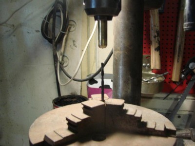

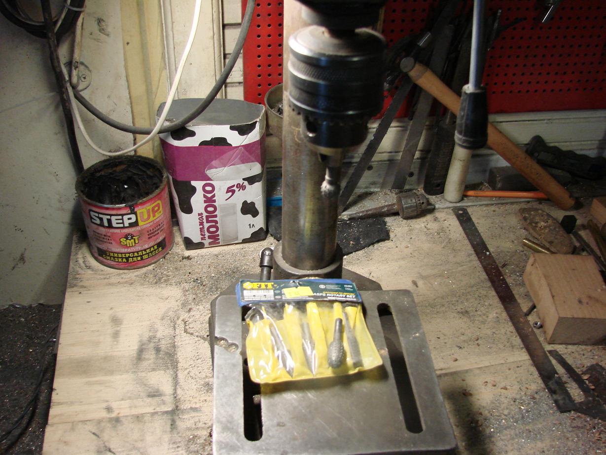

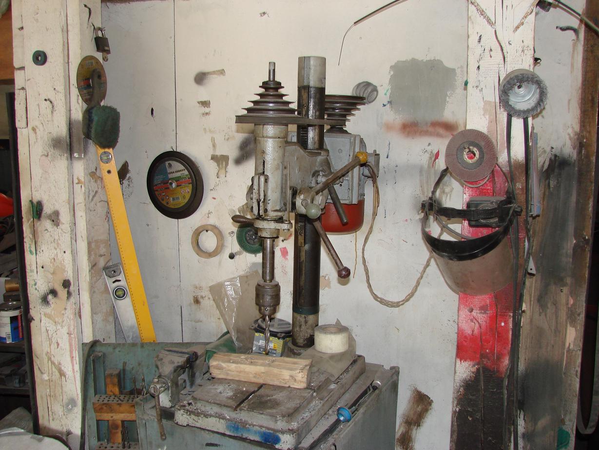

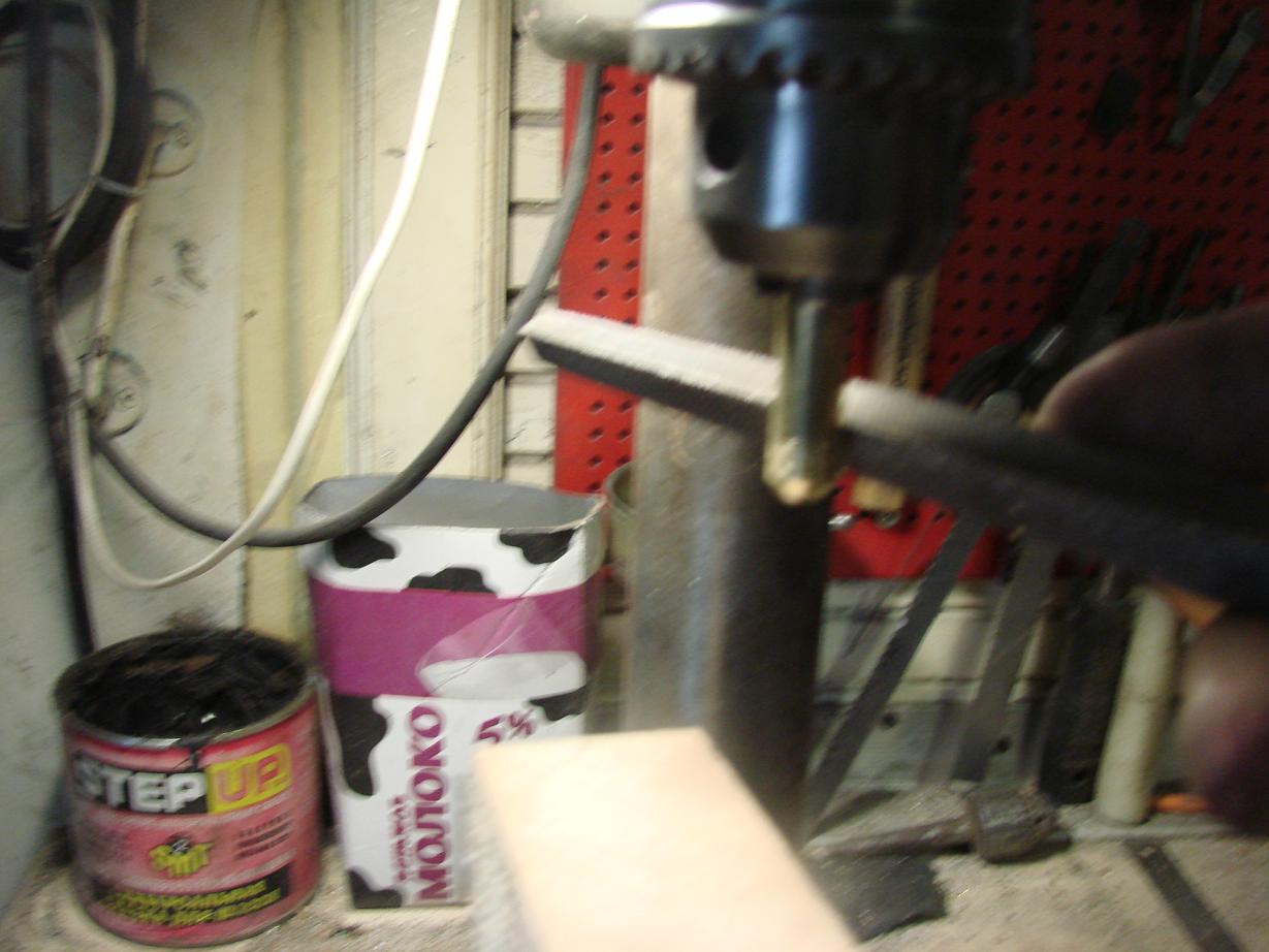

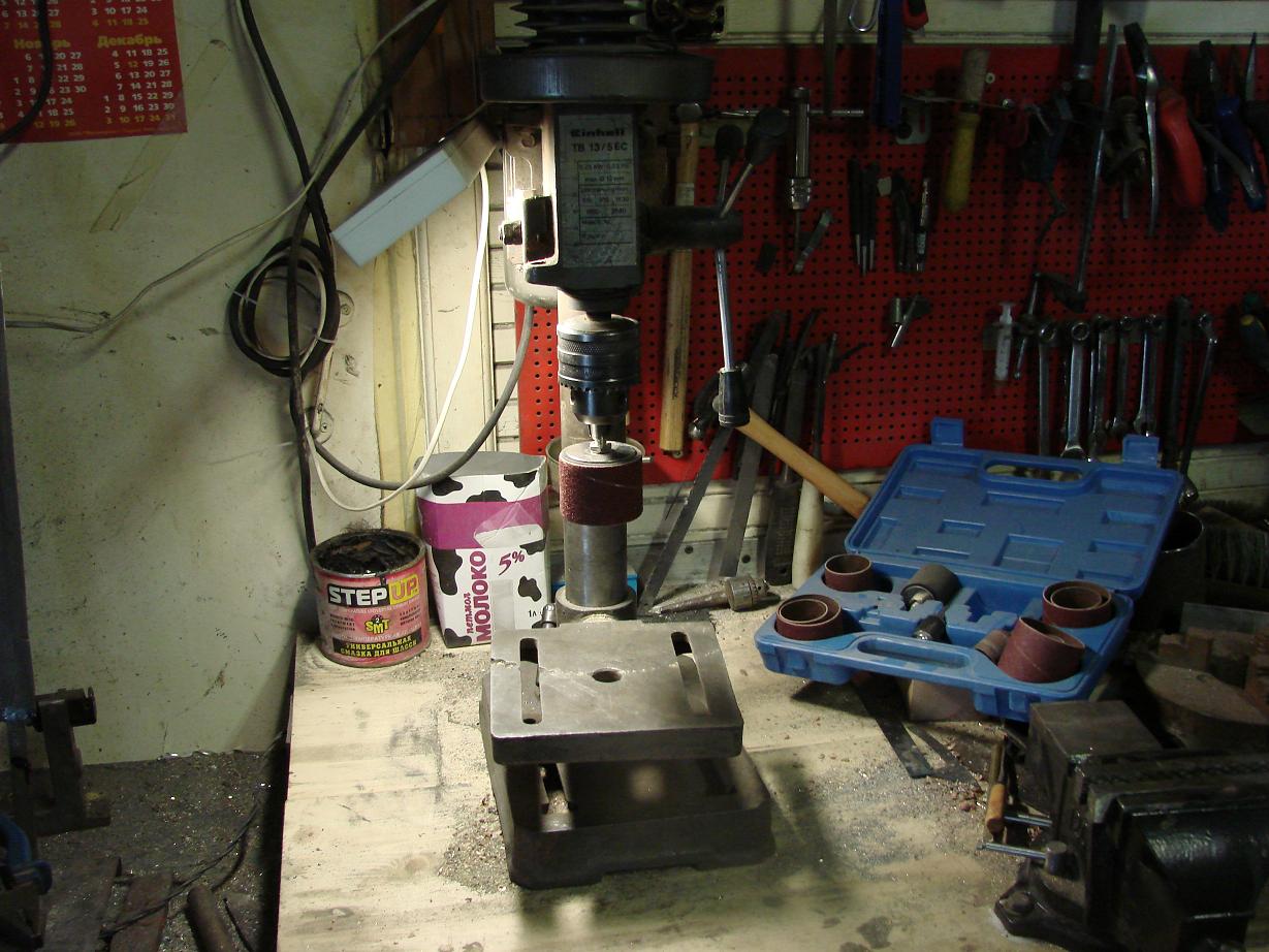

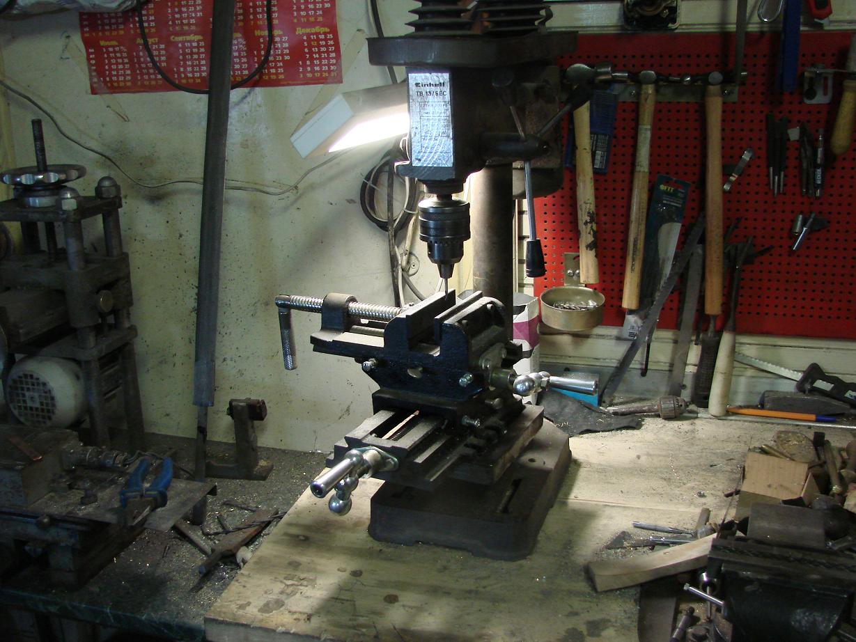

Привет Всем!Есть у меня мнение что начинающему ножеделу в первую очередь нужен сверлильный станок,затем по необходимости все остальное.
1 на нем можно делать фрезерные работы
2 обрабатывать рукояти
3 делать мелкие токарные работы
4 наматывать спирали
5 использовать вместо дрели
список не полный :wink:

Дим, а где насадки с наждачкой берешь? я гляжу, они у тебя в кейсе каком-то пластиковом лежат
Мне в финляндию смотаться быстрее чем в питер :lol: Найди в инете каталог"Билтема"если что заинтересует свисни.Цена в каталоге +пересыл :wink:

Крайне полезная вещь! В качестве бюджетной альтернативы можно использовать бытовую дрель и стойку, которую купить отдельно (я так и делаю). А что это за тиски такие хитрые? Типа координатного столика для фрезировки?

[quote="Сергей (aka Sleeper)" А что это за тиски такие хитрые? Типа координатного столика для фрезировки?[/quote]
Да

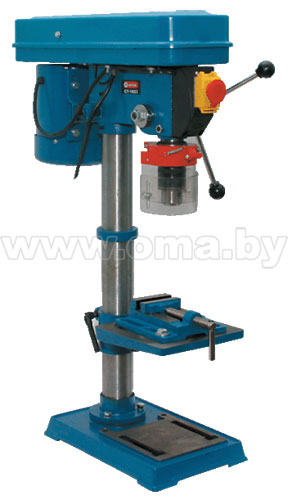

Да в еврах
Если такой то тяжелее:

Бытует мнение (и оно очень похоже на правду) что для сверлильного станка очень нежелательны боковые нагрузки.Там подшипники намного слабее чем во фрезерном (и вроде как другого типа даже) и довольно быстро появляется люфт.Я сам по этим соображениям свой сверлильный как фрезерный не использую,но у знакомого через год такого пользования люфт уже был.Это хорошо было видно на длинном сверле.

У моего стонка подающий узел собран на двух 205 подшипниках,стоимость одного -65 рублей ,время замены- 40 минут.После замены пршло два года(станок брал бу и улечной работы ,потому и менял).

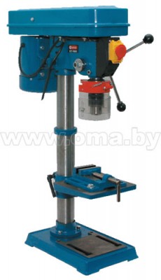

Ураааа!!!! Наконец то купил себе сверлильный станок :mrgreen: :mrgreen: :mrgreen: :mrgreen:
