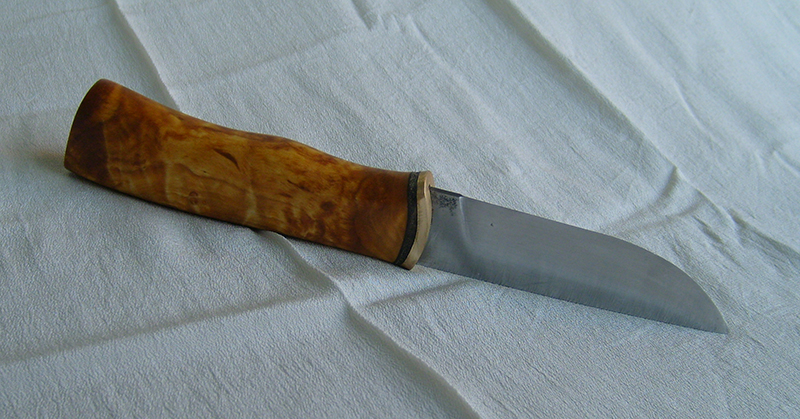

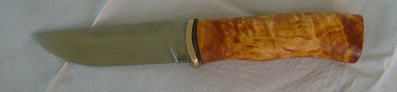

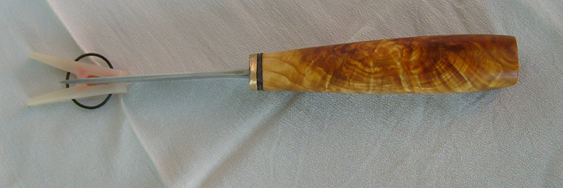

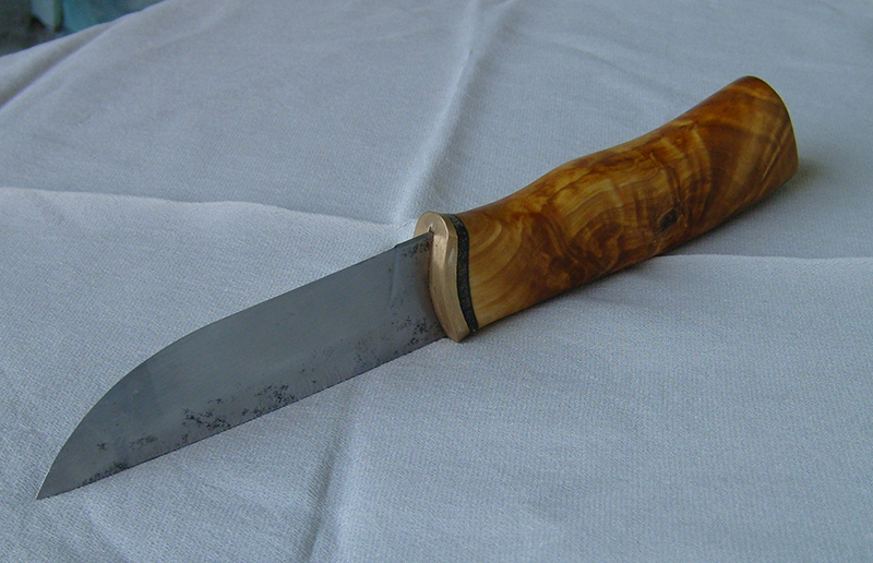

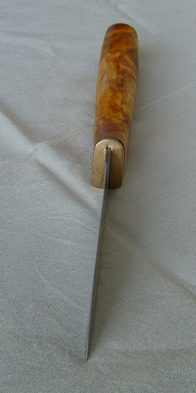

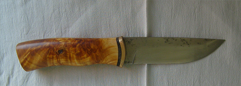

Впервые работал с таким материалом. Может можно было и лучшего результата добиться, но очень хотелось посмотреть, что выйдет.
Нож от деревообрабатывающего станка(марку не знаю), латунь, кожа, сувель березы. Размеры: 225 мм длина, клинок 105Х28Х2. Всадной монтаж на 2\3 рукояти.
S7005774.JPG [ 167.67 КБ | Просмотров: 17195 ]
S7005764.JPG [ 286.5 КБ | Просмотров: 17202 ]
S7005767.JPG [ 234.5 КБ | Просмотров: 17170 ]
S7005770.JPG [ 364.89 КБ | Просмотров: 17159 ]
S7005771.JPG [ 407.58 КБ | Просмотров: 17167 ]
S7005772.JPG [ 338.89 КБ | Просмотров: 17165 ]
 Заголовок сообщения: Re: Сувель - это вещь!
СообщениеДобавлено: Вт апр 28, 2009 1:41
Пропитывал олифой на основе льняного масла. (Час в морозильнике и в масло на сутки).Вроде ничего не расплылось.

Мне тоже сувель нравится.
Поздравляю с "открытием". :D
СообщениеДобавлено: Вт апр 28, 2009 10:30
Приятный получился ножик, спокойный такой :)
Чем то Хелле напоминает..
СообщениеДобавлено: Вт апр 28, 2009 12:31
Только кожаная проставка малость не в дугу получилась. Не ожидал, что сувель такой богатый рисунок даст.
СообщениеДобавлено: Вт апр 28, 2009 17:10
Отлично получилось..... Сувель очень удачная - не у каждого куска, такой богатый рисунок ....

Очень гармонично нож смотрится. А рисунок рукояти - просто блеск!!! Редко такую красоту увидешь. Поздравляю.

Шикарная деревяха!Форма ножа понравилась.
СообщениеДобавлено: Ср апр 29, 2009 17:22
Отличный нож и красивое дерево! Проставка могла бы быть и потоньше, но так тоже нормально.
СообщениеДобавлено: Ср апр 29, 2009 19:55
Нож получился очень даже гармоничный. Кожа...ну да, лишняя. А вот сувель-просто заебчательская замечательная.

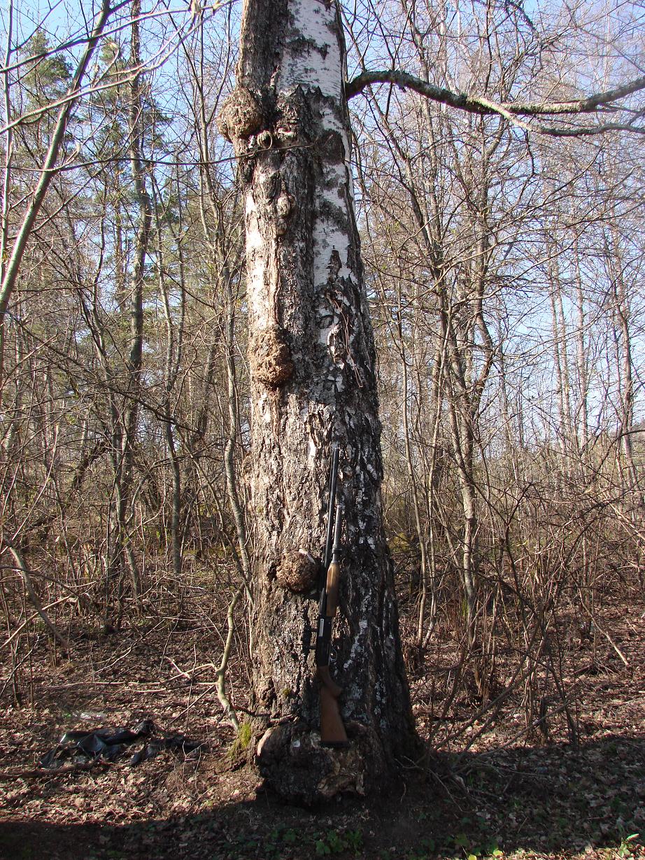

Еще поищи березовый кап. Сувель - нарост на стволе или отдельный "шарообразный", или опоясывющий. Тот материал, что на ноже был опоясывающим 25 см диаметром наростом на стволе 8 см толщиной. В Карелии в прошлом году попалась сувель на взрослом дереве толщиной около 70 см и длиной около метра. Но не пилить же было березу.... А кап - это нарост из которого растет пучок прутьев.
http://knifefoto.narod.ru/drywood_0.html
СообщениеДобавлено: Чт апр 30, 2009 14:01
Сувель березы - вещь распространенная, по крайней мере в наших краях - найти её не так уж сложно ... Другое дело, что рисунок бывает совсем "не о чём"... Если сувель крупная (более 50см) И имеет "ровную" (каплевидную) поверхность - рисунок скорей всего будет скучноват... Чем "кривее" поверхность - тем лучше.
С выбором капа проще - можно пилить любой, рисунок будет богатый.... Главное его найти , встречается он ГОРАЗДО реже чем сувель, особенно если говорить о размерах подходящих, для изготовления рукояти.

Так вот они какие... :D Дим, я правильно понимаю, что эти наросты только на старых деревьях бывают?
MyT
СообщениеДобавлено: Вт май 05, 2009 13:27
На всяких они деревах бывают, на старых просто крупнее. Прикорневой кап и сувель тоже частенько, так что зрите господа в корень:) Счас пилить не советую, ибо пошло сокодвижение, растрескается сурово все напиленное. Начинать охоту на деревяхи лучше с середины июля и по зиму, пока совсем не будет холодно в лесу.

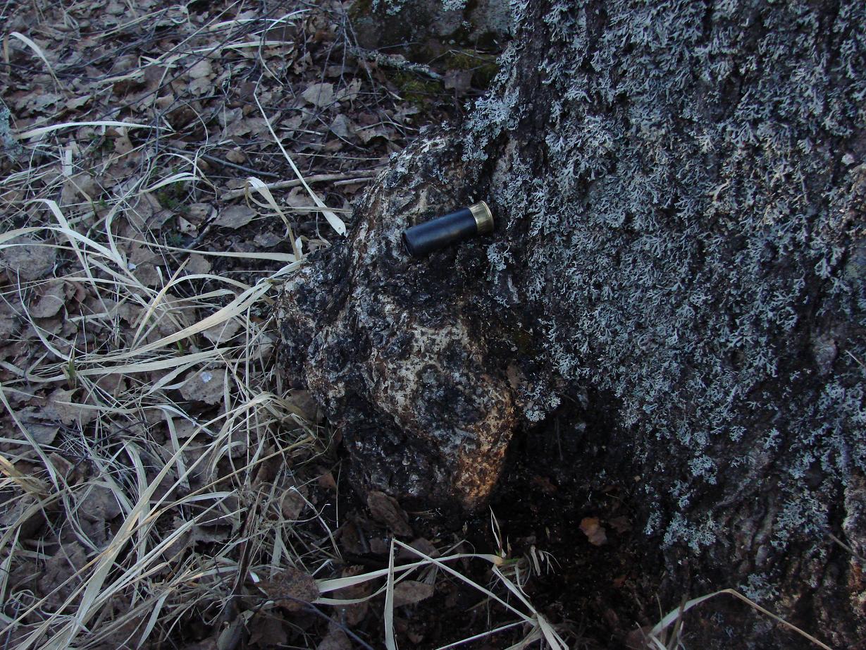

На любых деревьях.Можно и корневой :wink: А самые красивые с карельской березы.

А наши рыбаки из нее кастер жгут :mrgreen: От пенка урвал сантиметров 40.Вечером буду на тяге сфоткаю.Вобще из нее в дело идет примерно четверть :cry:
