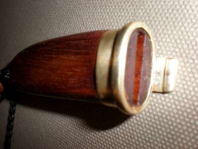

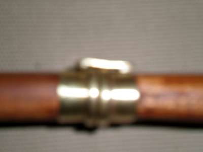

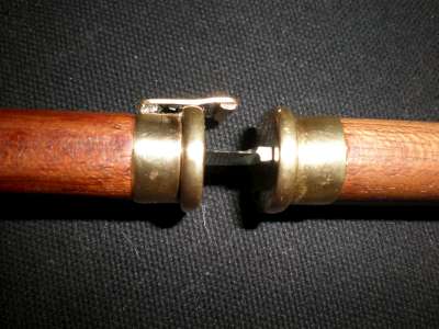

А защелку сами делали или использовали от чего-то?Подпружиненая или нет?Могли бы о ней поподробнее ?
Ножик очень приятный.Только клиночек я бы полирнул.Очень царапаный на блике выглядит.
 Заголовок сообщения: Re: Ножик, который приснился
СообщениеДобавлено: Чт авг 06, 2009 18:32
Защелка латунная. Т.к. нож сидит в ножнах плотненько, защелка играет страховочную роль. Не подпружиненная, сталь серебром не припаять, латунь при пайке серебром отжигается. Поэтому сделал толщиной где-то 1,2 мм. и пружинит чуть - чуть. Полирнуть окончательно конечно нужно, но на самом деле царапин практически нет, это я фотограф такой
