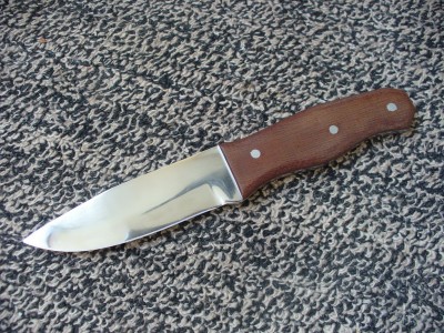

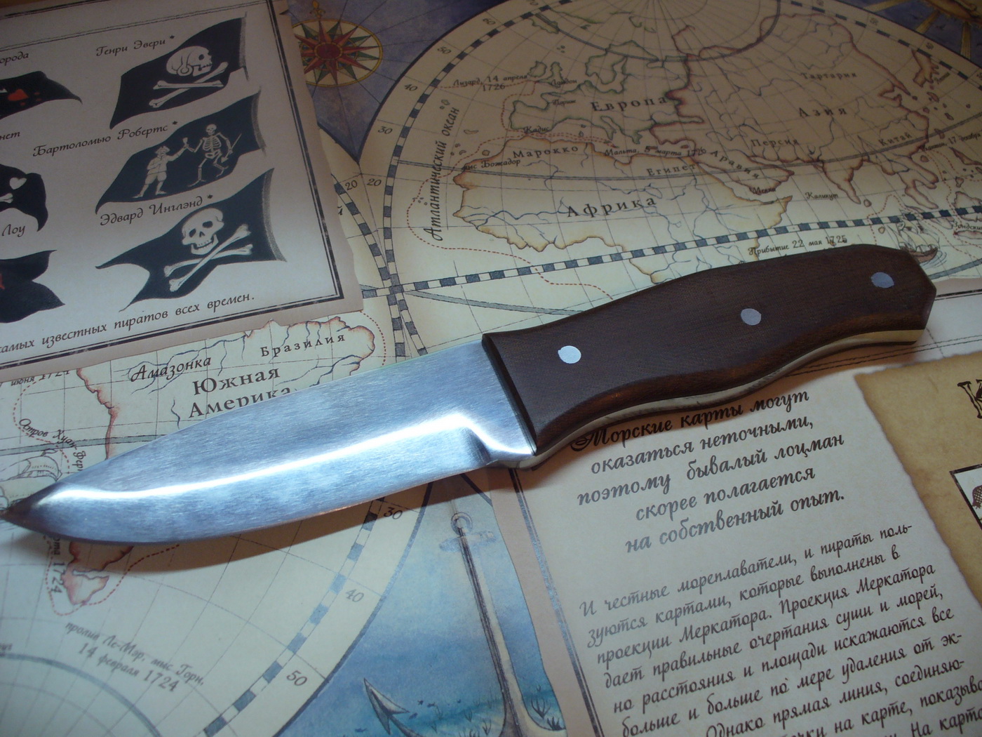

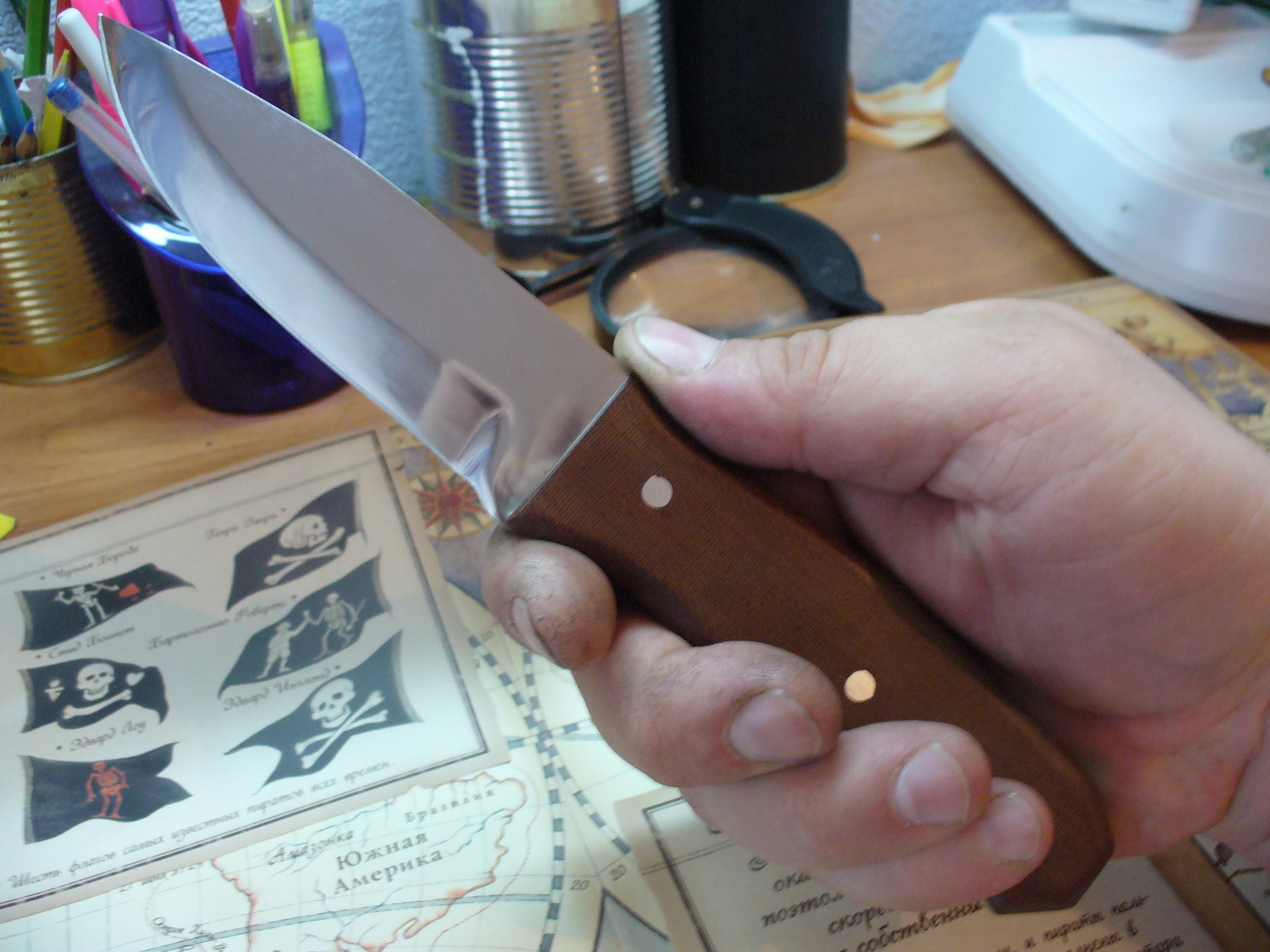

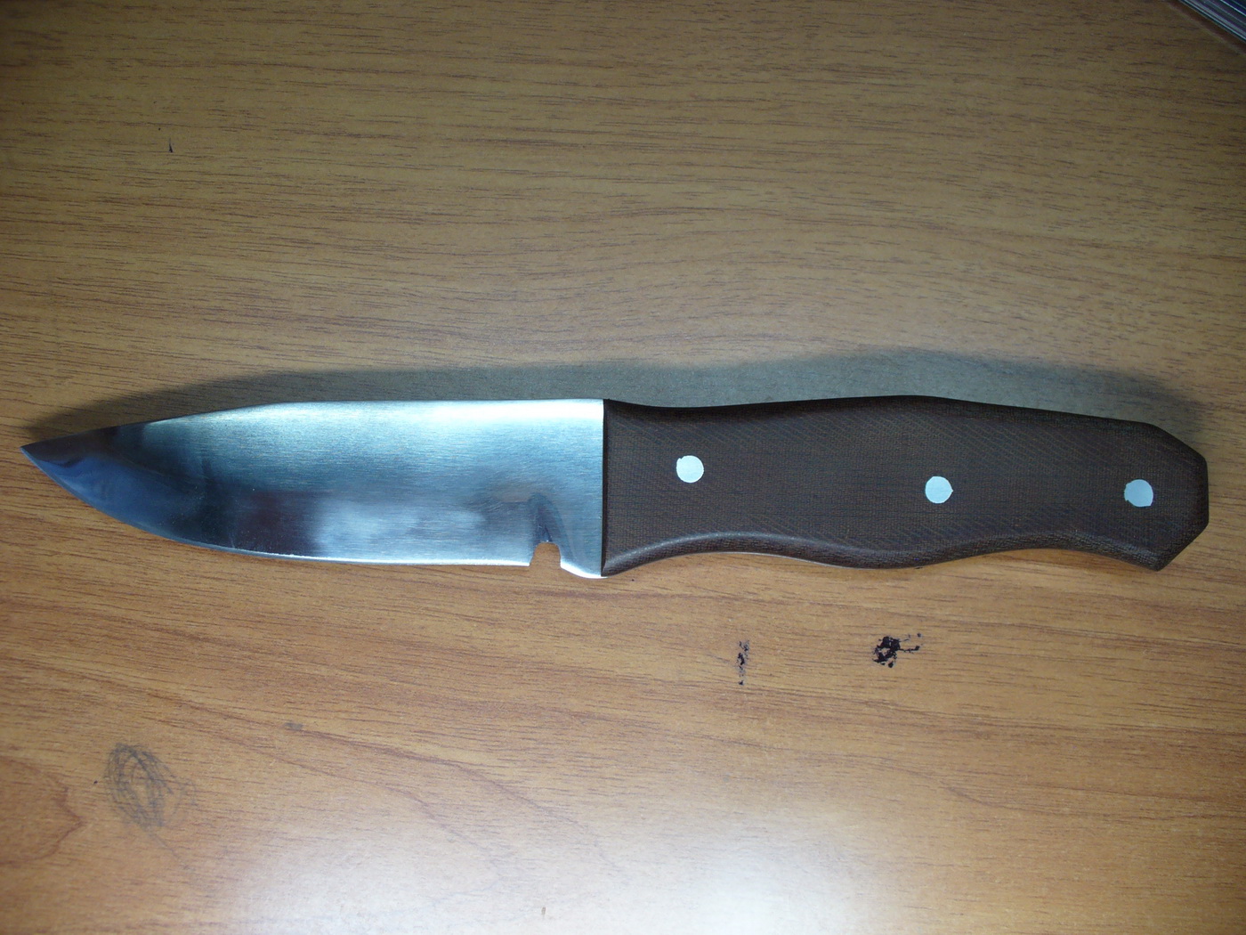

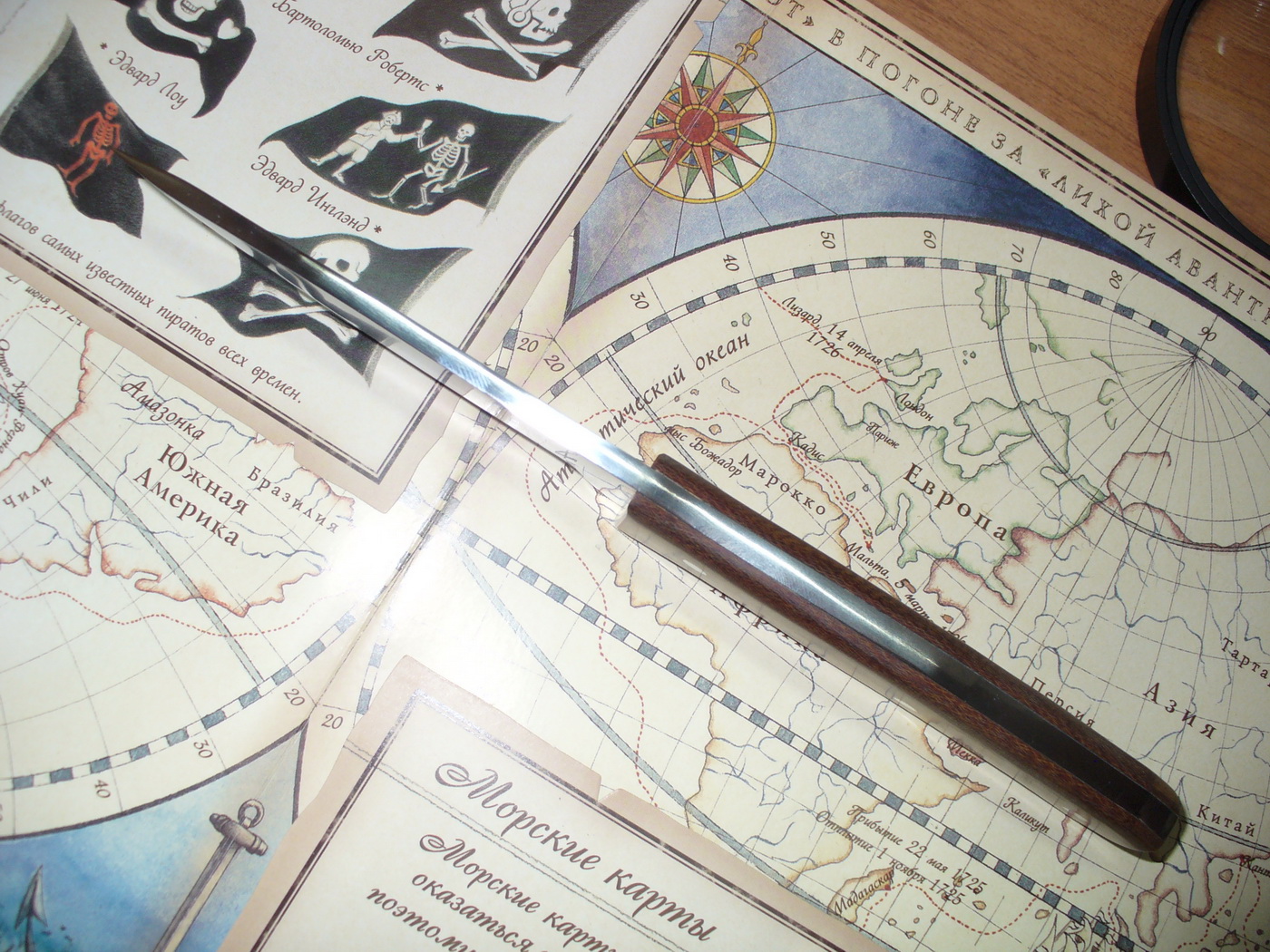

Прочитав тему (что за нож в сериале "Выжить любой ценой"(Ultimate Survive)) и зайдя сайт где этот нож представлен, захотелось такой же. Но 350 евров я за нож выплатить не в состоянии, так что решил сделать нож сам. С сайта перерисовал эскиз соблюдая все пропорции ( сидел с линейкой у монитора и переводил с 70% на 100%). И неделю назад начал изготовление. Сразу скажу, что пришлось убрать гарду (с гардой ИМХО, холодняк), и увеличил длинну клинка ( со 100 до 110мм.).
Теперь про нож: Сталь-перекованный норвежский подшипник с литером W (тоесть нержа)
длинна клина-110 мм.
толщина-4.8мм.
ширина-30мм.
ручка текстолит.
длинна-115мм.
ширина(наибольшая)-32мм.
толщина-13мм
монтаж накладной.

 Заголовок сообщения: Re: Ножик по мотивам ножа Беара Грилса.

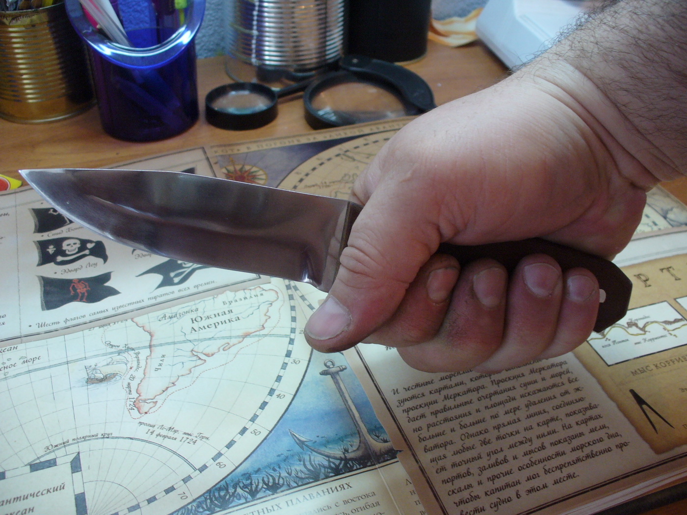

СообщениеДобавлено: Вс май 24, 2009 15:58
замечание пожалуй только по заклепкам. не по линии..
а так очень неплохо смотрится!
AlexPit
СообщениеДобавлено: Вс май 24, 2009 16:01
и как в руке?
Hackio
Очень понравился.
Красивые формы.
Победитовый стержень при сверлении увело. Так уж получилось :(
СообщениеДобавлено: Вс май 24, 2009 16:03
AlexPit писал(а):
и как в руке?
Очень даже хорошо... Смотря на фото оригинала, думал что горб сверху ручки мешать будет, но оказалось очень удобно.
СообщениеДобавлено: Вс май 24, 2009 16:08
ему еще бы серрейтор на половину клинка и на ручке какие-нить фигурные канавки проточить, чтоб рука меньше потела и меньше скользила..
интересно, сколько весит? )
СообщениеДобавлено: Вс май 24, 2009 16:28

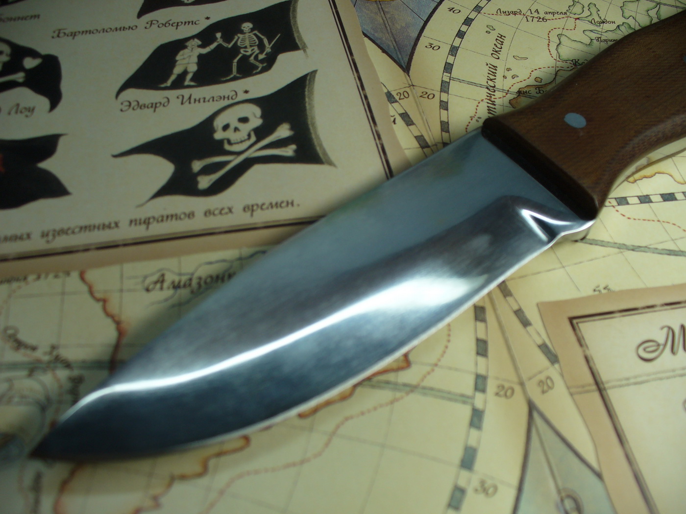

Ничего получился ножик, мне понравился. Про заклёпки писать не буду, уже Андрей сказал. И еще вот я понял, что меня смущает в клинках Лёшкиных: заполированная линия перехода спусков. Думаю, что четкая граница смотрелась бы лучше. Догадываюсь, что технически это сложней, наверное? Или это я на Рокстида слишком часто гляжу? :wink:
greenkurma
СообщениеДобавлено: Вс май 24, 2009 16:35
ножик ничо такой вышел...видно что и ладный и удобный, но до оригинала имхо далеко - я бы сходства без подсказки не увидел.
СообщениеДобавлено: Вс май 24, 2009 18:17
Привет Валер.Был бы ленточный гриндер, тогда можно и чёткие границы. Я ведь спуски вывожу на наждаке, а полирую на сверлильном станке, на деревянном круге обмотанным наждачкой. Надеюсь скоро куплю ленточник.

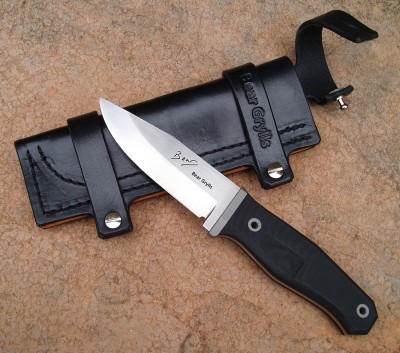

не плохо бы фото оригинала вставить :wink:
СообщениеДобавлено: Вс май 24, 2009 21:47
добавлено.

samodelkin8, мне понравился.
Предлагаю послать фото этого ножа на фоне суровых российских джунглей автору прародителя :).
СообщениеДобавлено: Пн май 25, 2009 2:01
Нож понравился. Емкий, рабочий. Как и оригинал впрочем :D :D :D
СообщениеДобавлено: Пн май 25, 2009 2:15

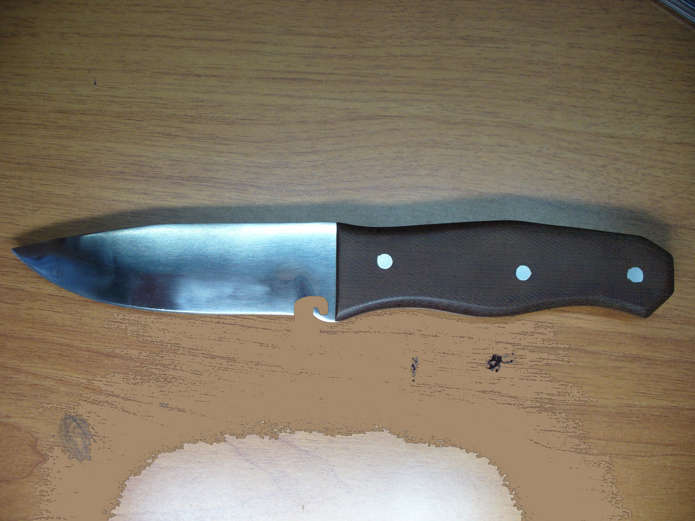

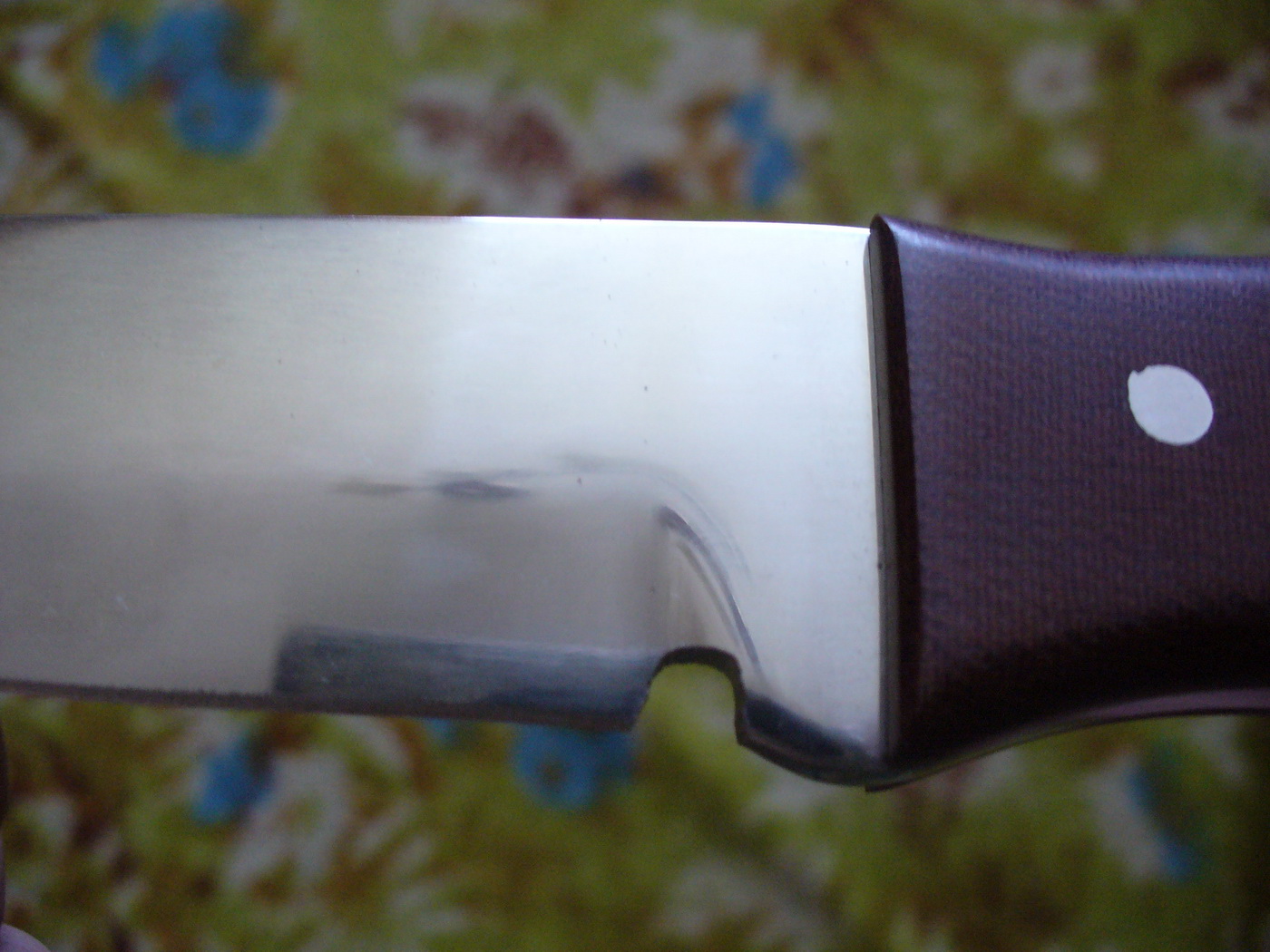

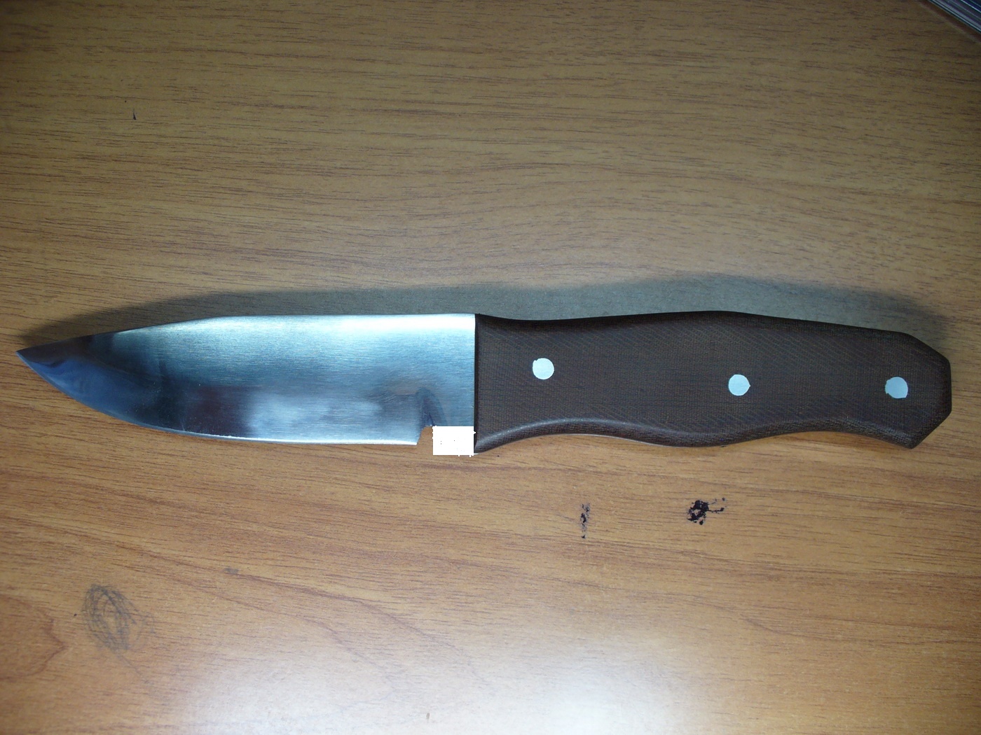

На оригинале присутствует чойл. Он существенно облегчает заточку в районе пятки. Рекомендую и на сабже его проточить.

С такой гардой уже холодняк? А жаль, с гардой совсем другой коленкор.
СообщениеДобавлено: Пн май 25, 2009 14:07
??? в гостах про "гарду" ничего не сказано.... :roll: с длиной клинка больше 90 мм начинаются проблемы
на оригинале если присмотреться есть :wink:
СообщениеДобавлено: Пн май 25, 2009 14:12
+1
и фальшлезвие......для форсу бандитского :mrgreen:
СообщениеДобавлено: Вт май 26, 2009 2:31
Может быть и да......
Уж коли нож по мотивам.....
СообщениеДобавлено: Вт май 26, 2009 13:31
А че, похоже получилось.
Молодец тезка!
Тока с больстером погорячился ИМХО...
На оригинале больстер идет заподлицо с накладками и за габариты рукояти не выступает и дополнительным упором для пальцев не служит. Т.е. является частью подпальцевой выемки. Собсно, ежели она (выемка) более 5 мм, то возникает подозрение на ХО. А есть ли там больстер или сами накладки образуют ее, тут уж, по-моему, пабарабану.
А с больстером былаб пакашернее.
Хотя и так зашибись!
СообщениеДобавлено: Вт май 26, 2009 15:14
В том то и дело, она 8 мм.
СообщениеДобавлено: Вт май 26, 2009 15:20

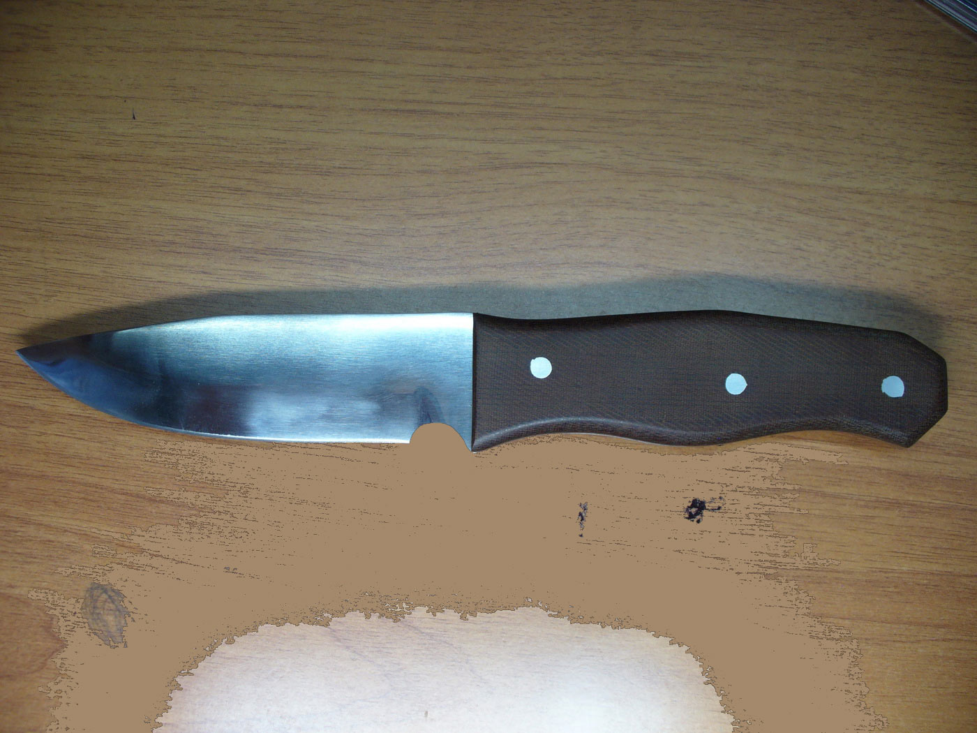

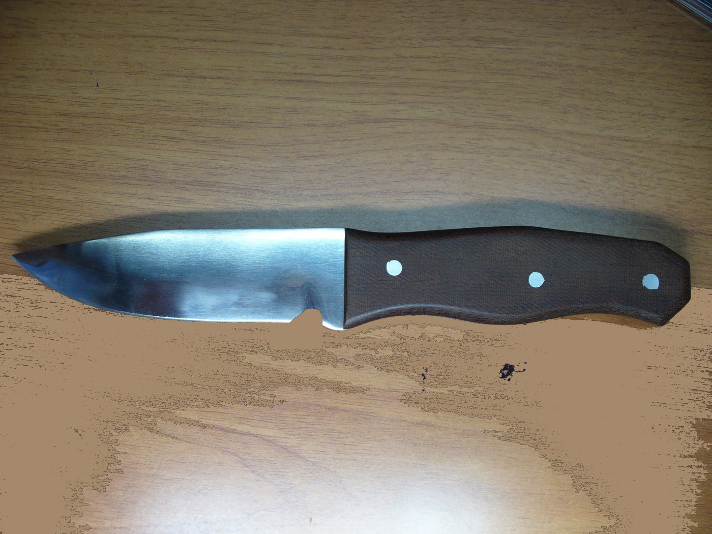

Всё, нож В ТОПКУ :evil: . Попробовал сделать чойл... Нахрен всё испортил... :( :( :(
СообщениеДобавлено: Вт май 26, 2009 15:31
Если только попробовать чойл продолжить да ручки...
СообщениеДобавлено: Вт май 26, 2009 16:25
Согласовано:
Копия P1050614.jpg [ 479.39 КБ | Просмотров: 13830 ]
СообщениеДобавлено: Вт май 26, 2009 18:22
А может, вот так...
Глубоковато...если б помельче, то было бы нормально. А при такой глубине просится поовальней, ИМХО
