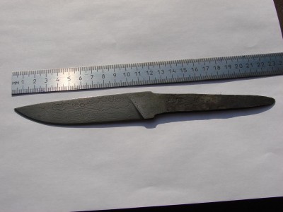

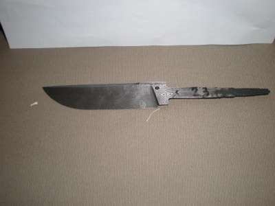

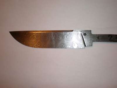

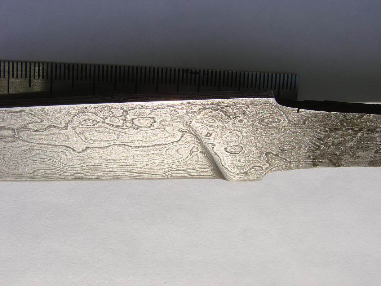

Попросили сделать клиночек.Дамаск не мой.Ковка,ТО,слесарка,травление мои.Толщина 3мм,РК сформированна но не заточен.

Классный клинешек получился. Ждем нож. Тоже давно хочу ножик с дамасском сделать. Да все както боязно, вдруг вместо нормального дамасска пришлют хохлому из заборной проволоки.

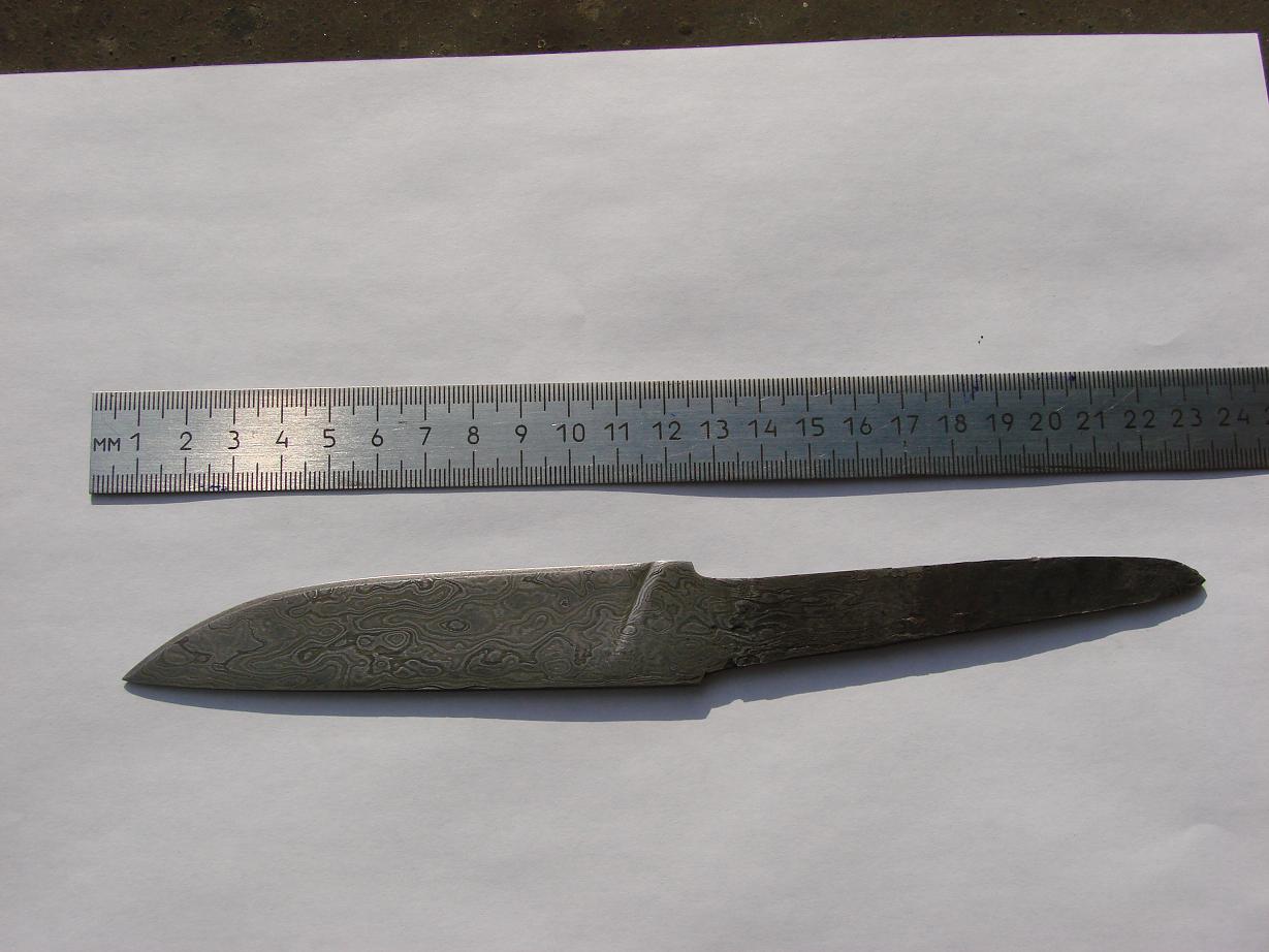

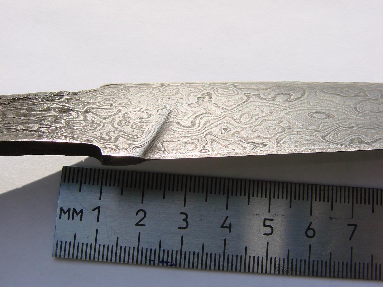

Предварительно проконсультировавшись на форуме, 27.07 заказал, а вчера получил клин от А.Бирюкова

Отзывы были благоприятные, клинком я доволен. Заявленная твердость 59-60 ед., кован из сталей ШХ15, У7, 4Х2Н4МФ, 4ХВМФС. Спуски- слегка вогнутая линза, сведены в 0,4 мм. Стоимость клина 1400 р. с доставкой и почт. усл. 1680 р.

Оба клина симпатичные. Не знаю ТТХ Бирюковского, но цена вполне приемлемая.

Рисунок на клинке зачётный.
АП.
Да и клинок миленький получается....
Два раза АП!!!
