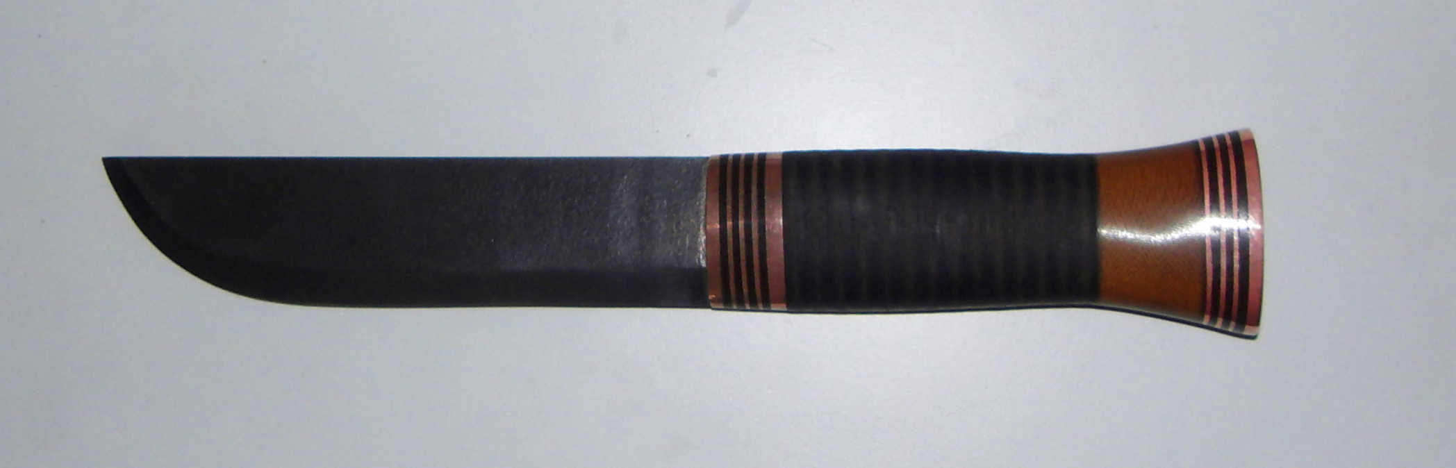

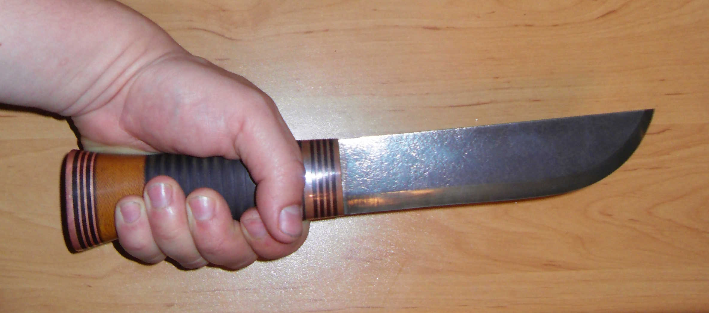

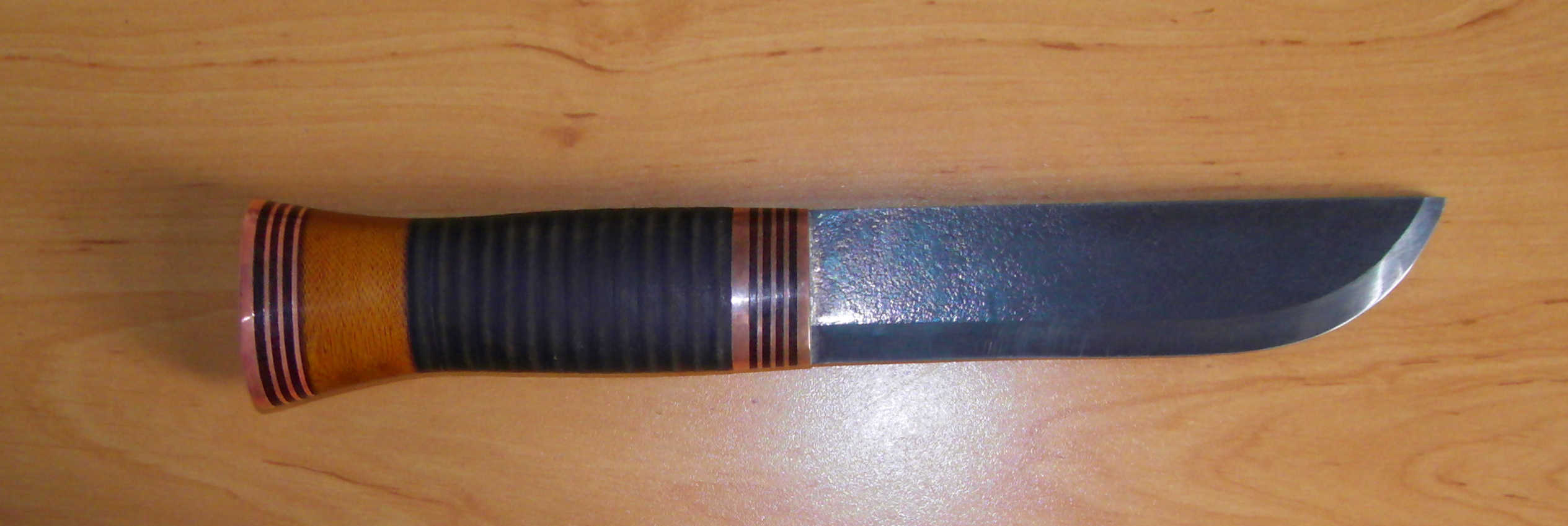

Сбылась давняя задумка: наконец-то сделал нож леуку - тяжелый, мощный ответ цивилизации на вызов суровой тундры :D В дальнейшем предполагается пользовать его без всякого снисхождения на даче.

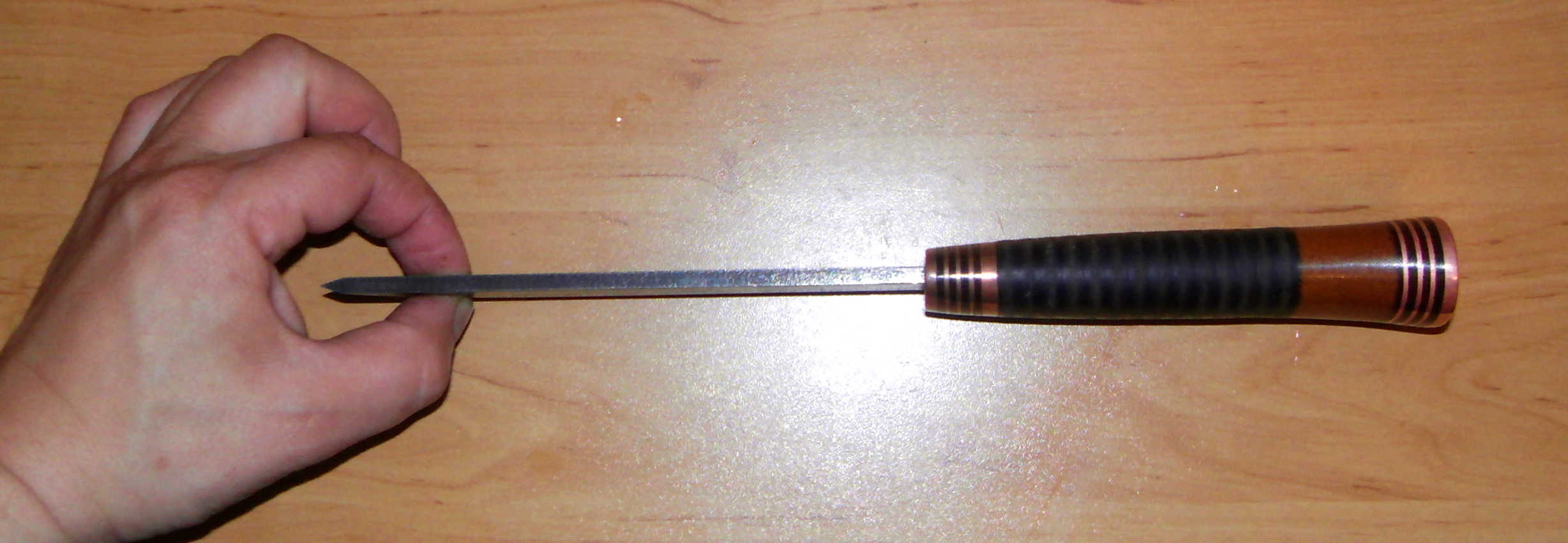

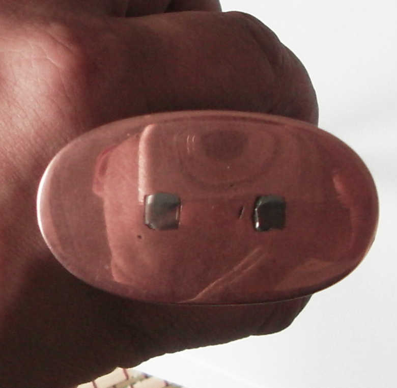

Клинок отслесарен из инструментальной стали, закаленной по ощущениям на 54-56 единиц - старого советского лезвия от электрорубанка, протравлен "под старину" в хлорном железе и им же оксидирован. Рукоять - мой первый опыт сквозного монтажа и первый опыт набора из кожи. Материалы - текстолит тонкий и толстый, медь, чепрак. Толстый текстолит, обычного коричневого цвета, оказался внутри бруска тёмно-медовым, чем очень меня порадовал - сочетание получилось необычное. Расклёп делал на две точки, т.е. хвостовик клинка выточен в виде буквы П. Поначалу сомневаясь в крепости такого монтажа, решил дополнительно поставить медную пластину тыльника на штифты и ненароком просверлил неправильно. Пришлось сбивать текстолит и ставить тыльник по новой. Так вот, под молотом текстолит растрескался и слетел, а пластина медная не хотела сниматься - ни в какую! Еле содрал! То есть монтаж архинадежный. Ну, и медяху такой толщины можно смело использовать для забивания кольев палатки и прочих работ такого рода.
Толщина клинка 4,5мм, ширина 37мм, длина 158мм, длина рукояти 132мм. Ширина хвостовика у тыльника - 21мм. Ножны в процессе.

Особенно хорошо удалось отражение автора на последнем снимке, что тоже говорит о качестве работы

Ну, брусочки сосновые для самовара я уже поколол, нормально :) Кстати, присутствует интересный эффект: если держать рукоять ближе к тыльной части, при ударе сильно отдаёт в ладонь. А если по центру - отдача практически не чувствуется.
А медь совсем не обязательно позеленеет - я же не уксус буду рубить! Она, собственно, коричневые оттенки должна приобресть, если судить по антикварным медным штукам...
Знамо дело - грибок по руке бьет, а если подальше от него, то норм! :D

Красиво вышло . А можно подробнее о вашем способе скозного монтажа ?

И сколько весит этот красавец? :)
napalm
 Заголовок сообщения: Re: Мой леуку
СообщениеДобавлено: Пн авг 17, 2009 0:28
примерно 420 грамм - без ножен. :shock:

Israguest, а что про сквозной монтаж подробнее? Делается как обычно, только вместо одной точки расклёпа - две. Вдвое надежнее, и пластина тыльника не разболтается.

napalm
Я почему спросил . Вероятно у вас очень широкий хвостовик . Он и кожаным дискам не
дает прокручиваться и тыльник держит , но ... вес почти как при накладном монтаже .

Отлично сработано,а какие будут ножны?

Да, соотношение лёгкость/надежность - явный перевес в сторону надежности. Всё же он для рубки, стало быть для ударных нагрузок.

Ножны... Ещё не решил, какие лучше. Начал классический вариант со скрытым швом, но потом задумался - может, лучше сделать боковой.

Позавчера имел удовольствие рассмотреть вживую и пощупать леукку. Впечатление такой крестьянской добротности с исключительно качественным монтажом. Придраться совершенно не к чему.

ощущение что под крупную руку :) брутал такой
